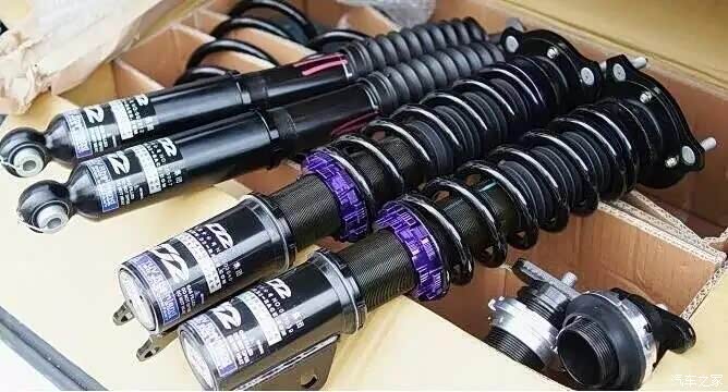

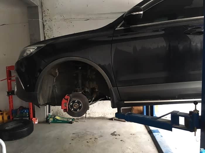

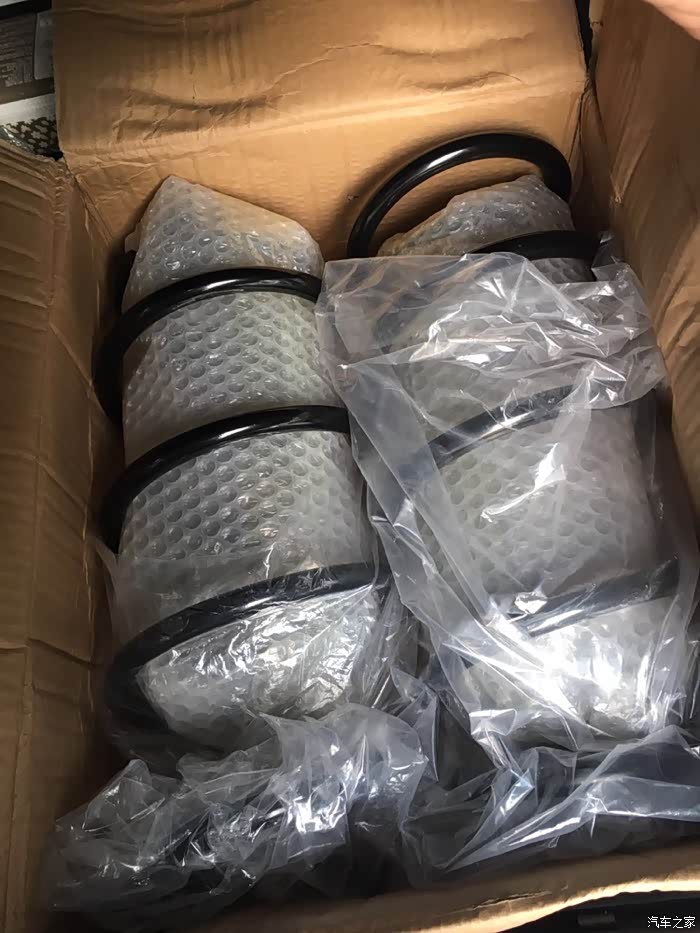

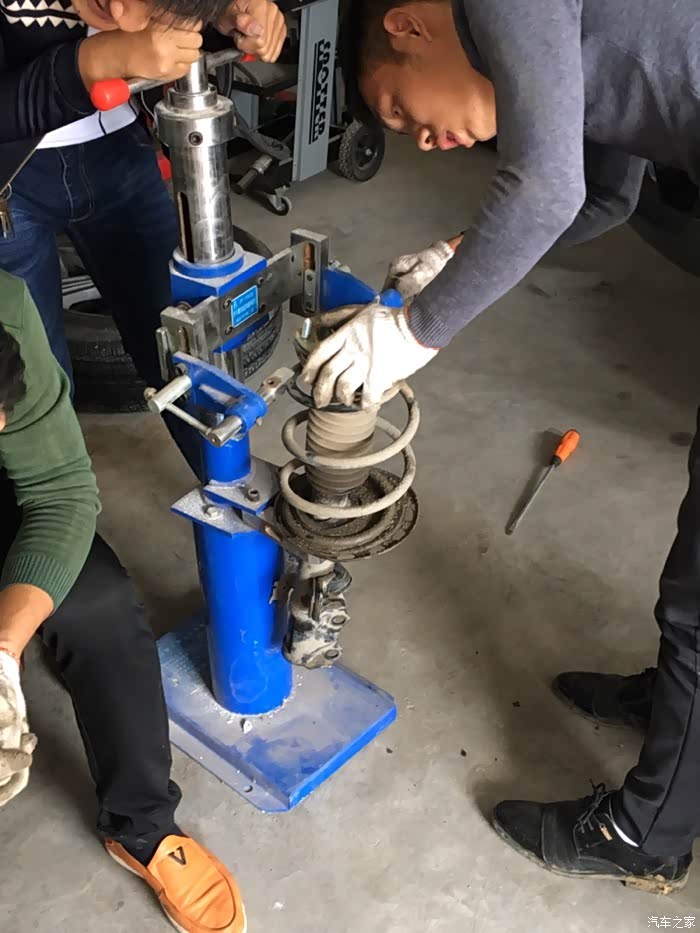

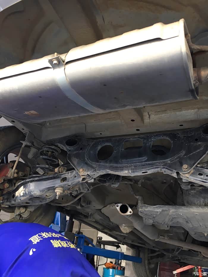

绞牙避震
加高加粗弹簧
开拆
拆

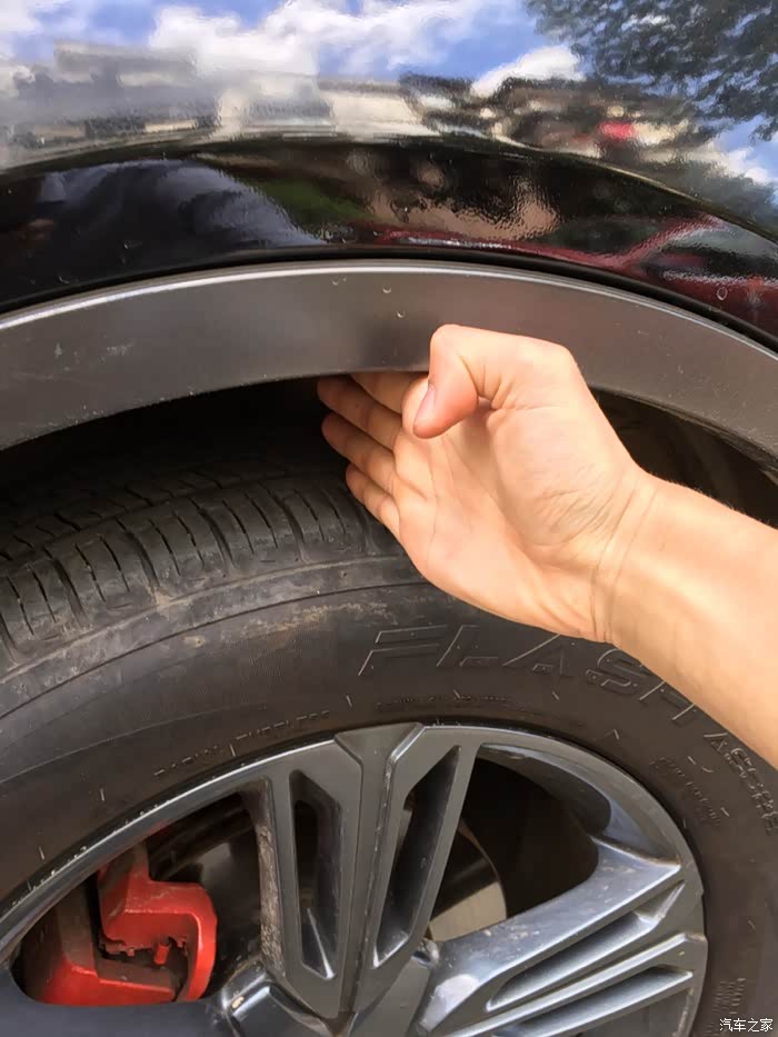

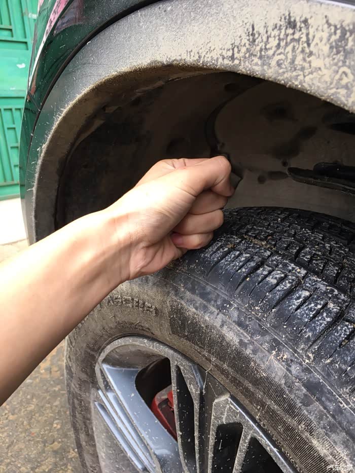

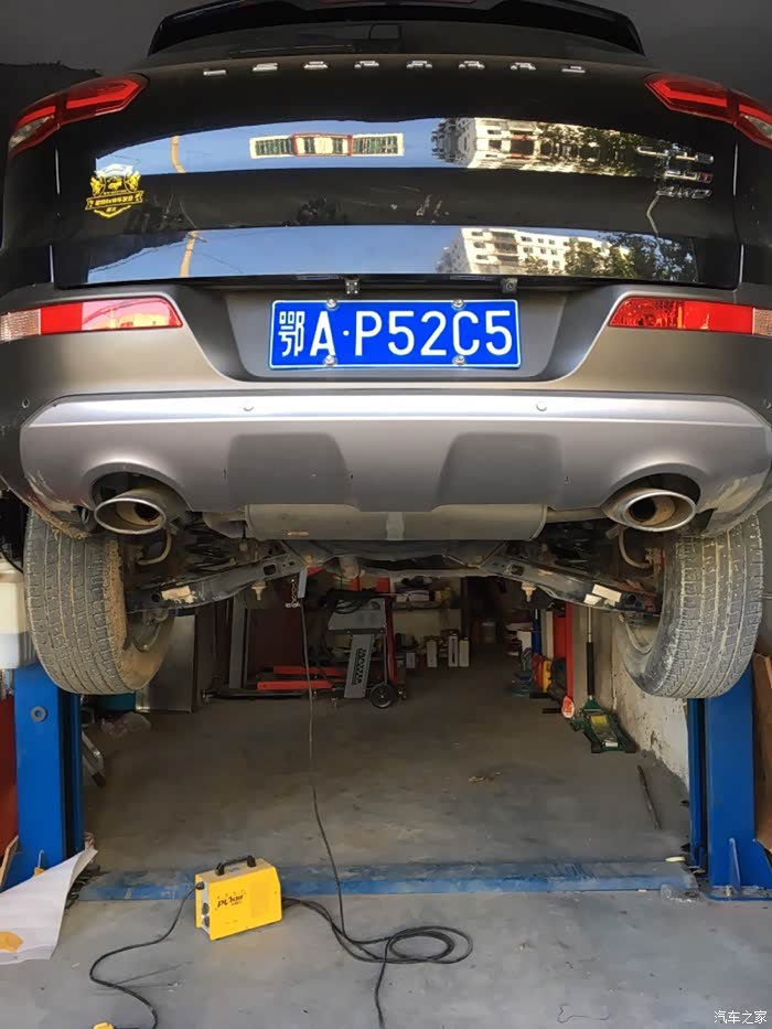

原车轮胎到轮眉高度,四指

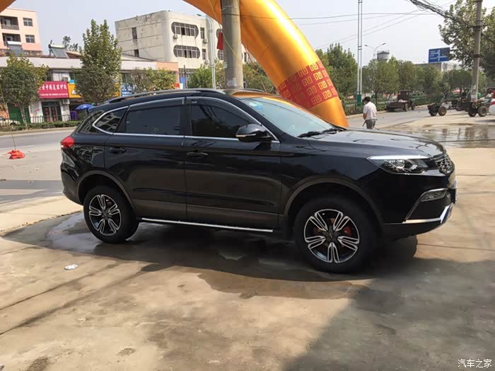

装好后两拳有余!后来开了一段感觉太高了又降低了三公分!

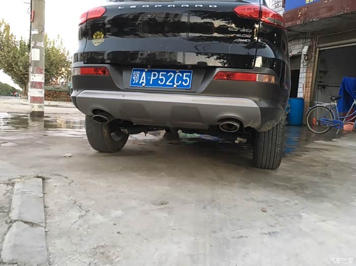

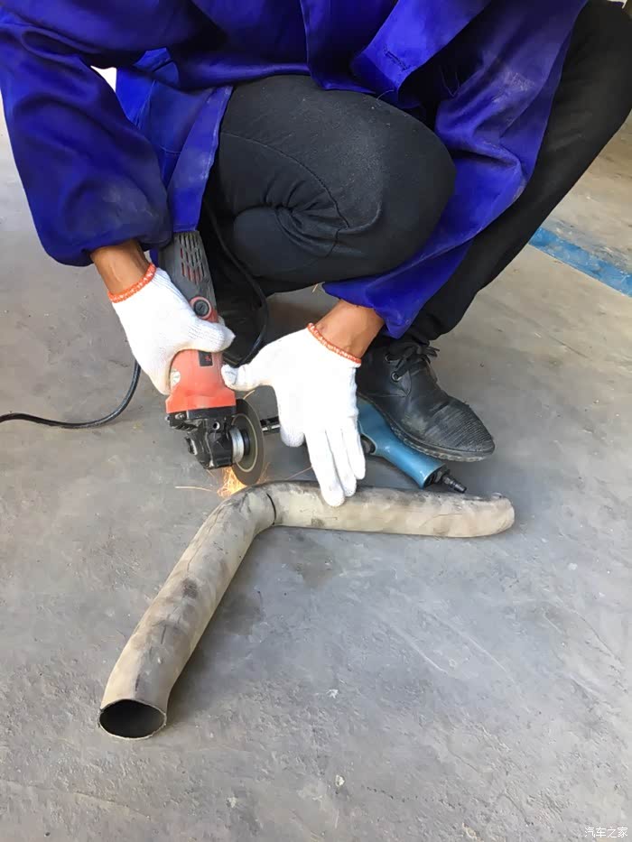

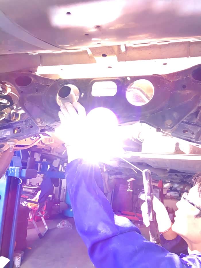

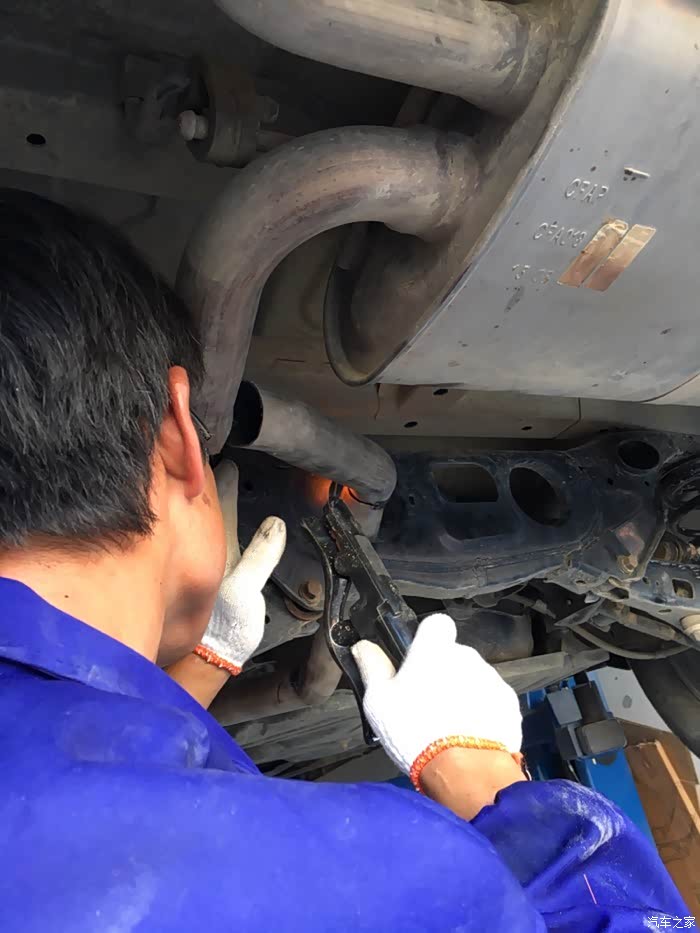

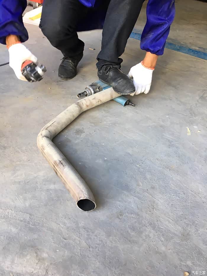

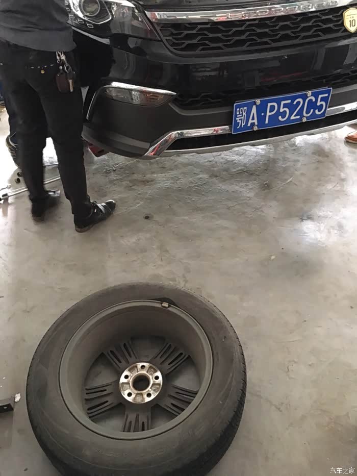

想必大肠低,丑,一直是前期用户诟病的问题,当然我也不能容忍,开拆,切
切!
比好角度,开始焊!
大致成型!
焊好以后的样子!完全看不到!

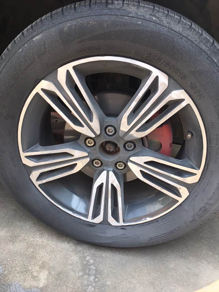

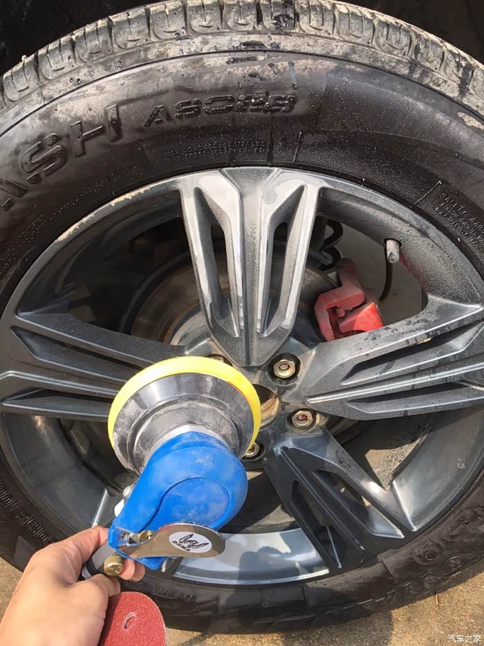

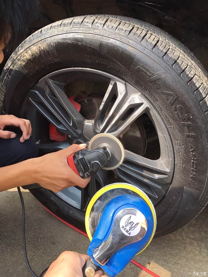

轮毂抛光,
朋友觉得太慢,拿来电动角磨机把表面漆打掉,我再抛光,确实快多了!
抛好一边,赶紧冲一下,看看效果,感觉不错,挺漂亮!
表面油漆打掉以后的样子,还需小幅修一下!
右边完成
左边

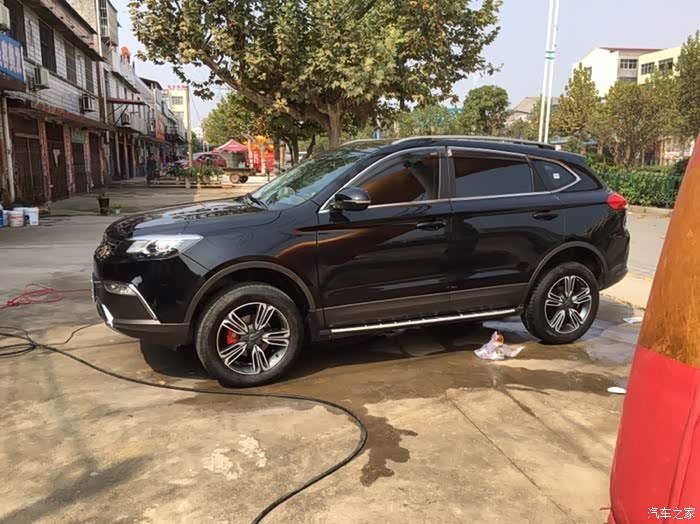

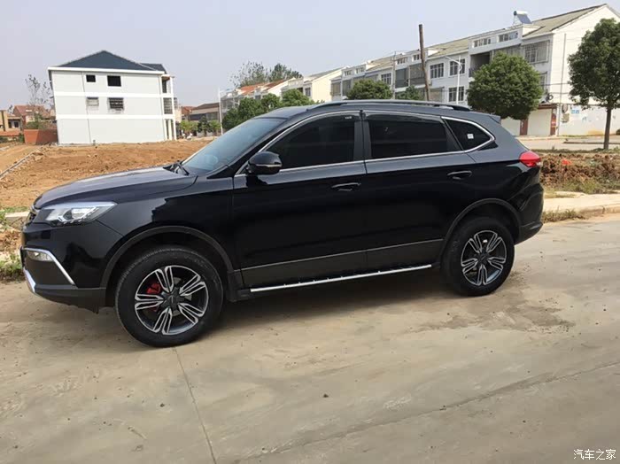

大工告成,下期改装海拉5款双光透镜+恶魔眼(已购,待改)!欢迎各位车友加入湖北猎豹车友会,群号:488501088
