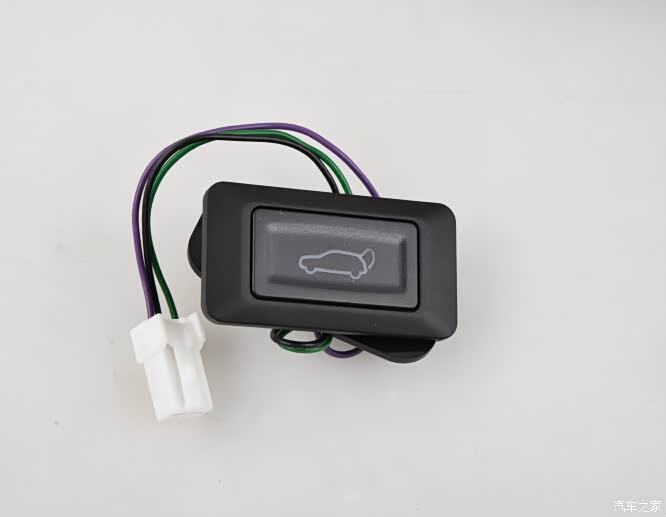

1.尾门开关按钮
2.驾驶位置按钮开启
3.钥匙控制开启

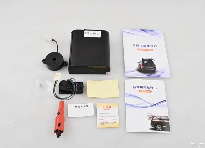

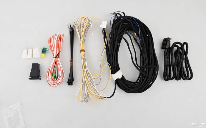

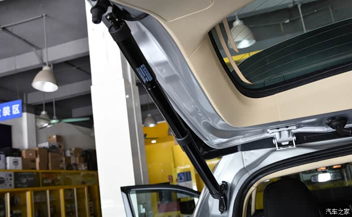

电动智能尾门配件:

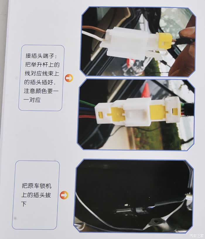

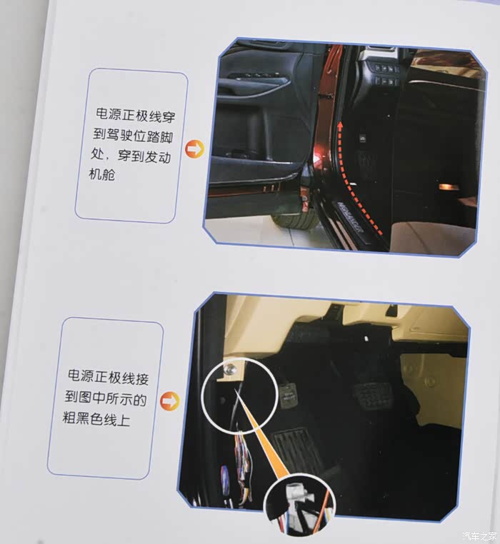

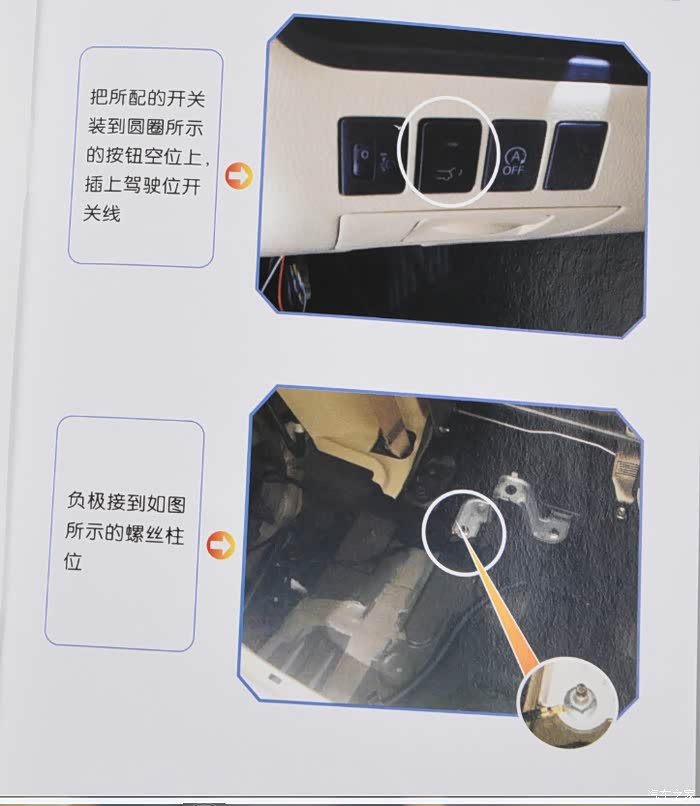

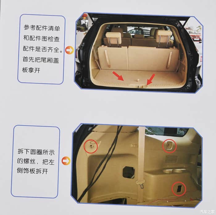

上面的是配件,下面的是配置的安装说明书,
哎~看着看着觉得还好,后来翻阅继续查看就觉得越来越乱了,瞬间已经烦死我自己了,duang~~duang~~duang~立马把它送到美容店去安装...

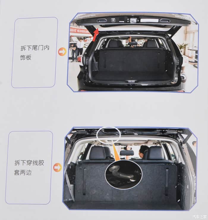

拆开后尾门两边的门边米色的门板位置

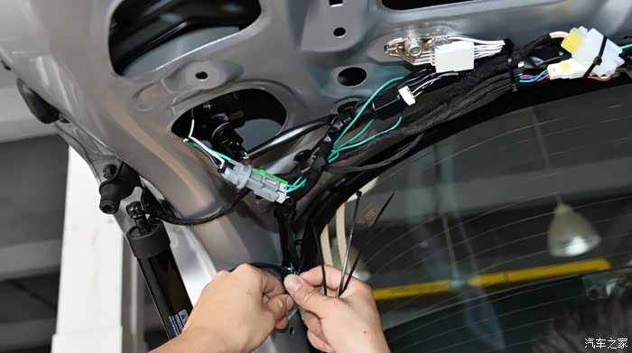

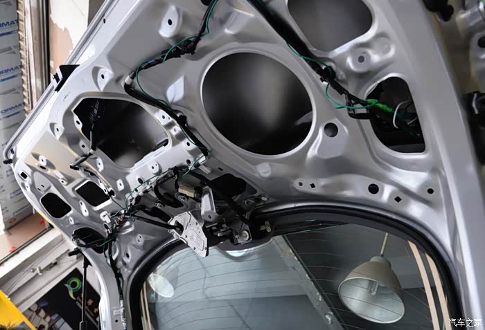

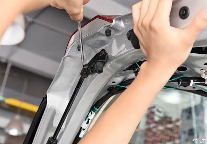

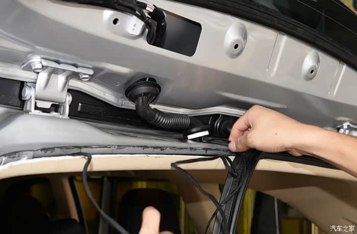

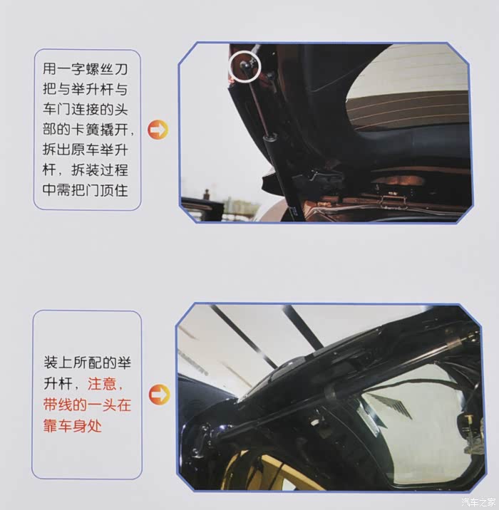

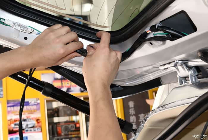

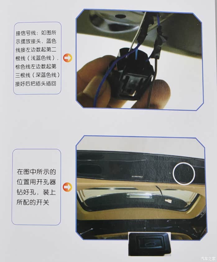

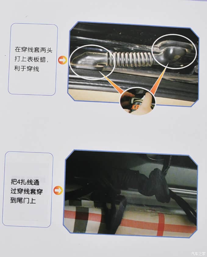

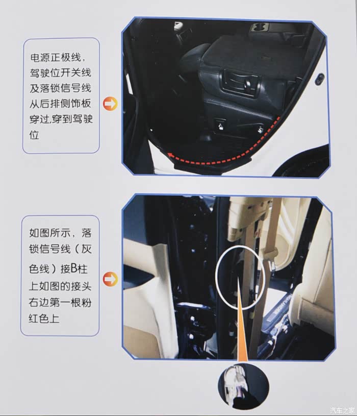

用一字螺丝刀把举升杆与原车门链接的头部卡簧撬开,拆去原车的,拆的时候需要把门顶住,需要到两个技术师傅,再换上另外一款举升杆。再把购买的配件举升杆和线弄好,带线的一头是安装在靠车门位置,在门内板,剪出一个缺口,把举升杆线束通过内饰缺口穿到门上,边缘的黑色胶沿着边缘开启一个小口,避免线口粗大,卡住了黑色的密封胶,细节动作,用剪刀,剪开左右线搁置的一个小口。

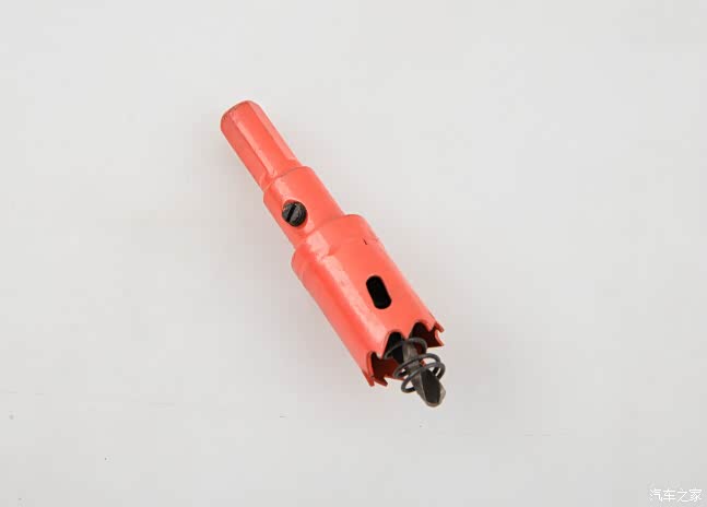

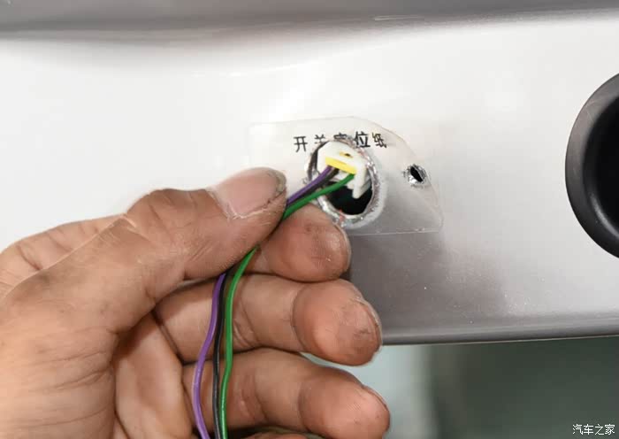

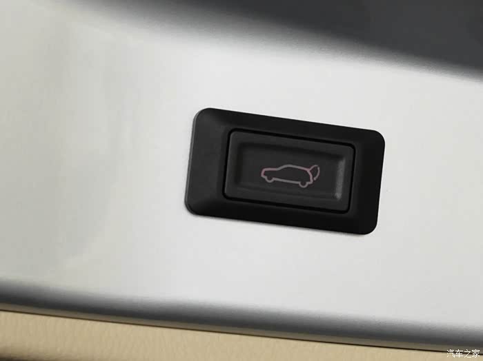

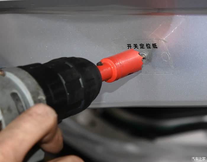

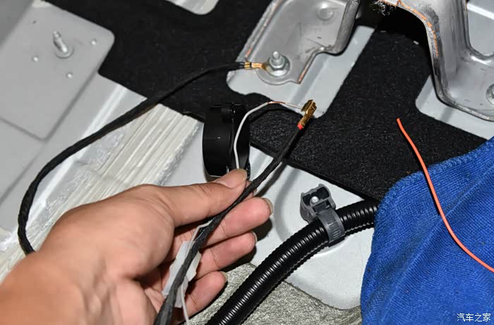

打孔穿洞,让线束可以直达这里,后备箱尾门关门的时候可以按这个按钮就可以使用关闭。

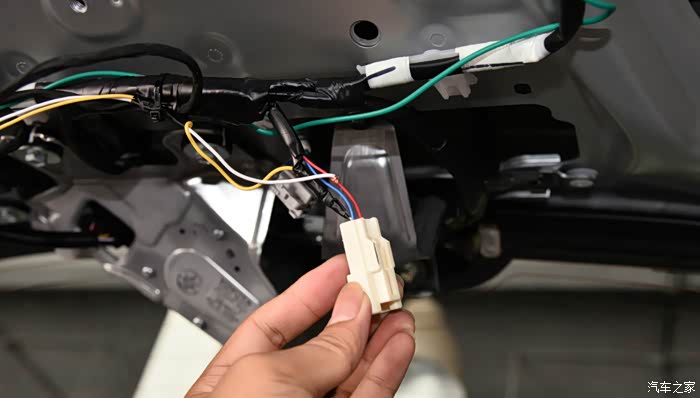

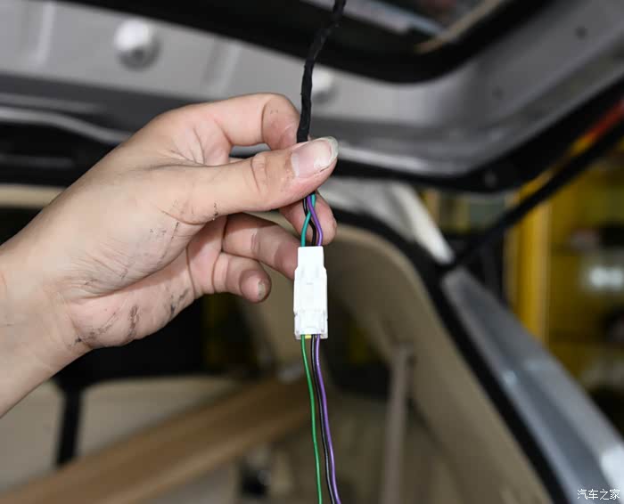

弄好后把线往旁边收拢,线捆好,随着边缘延伸.

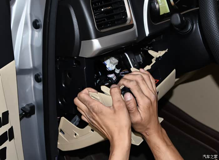

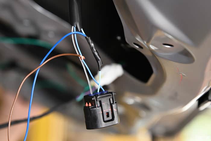

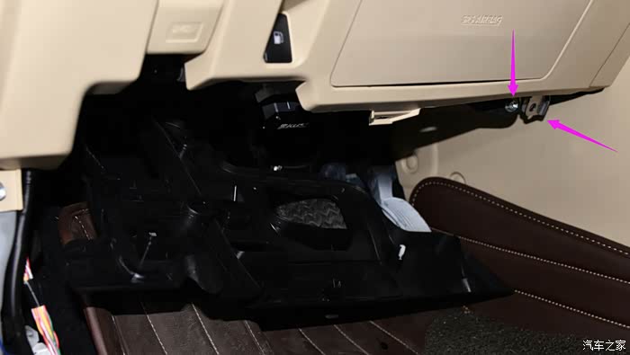

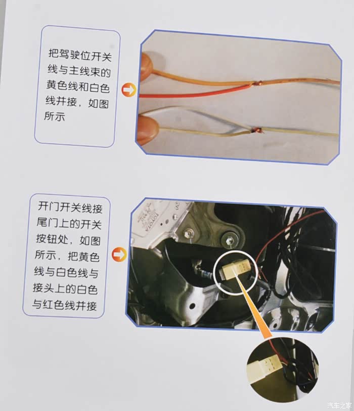

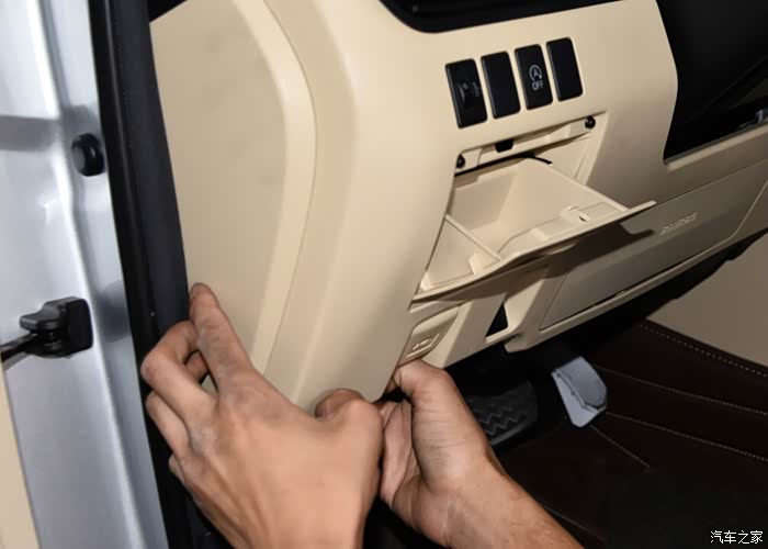

回到主驾驶位置,找到接电动尾门的线
安装完成,安装很顺利,产品测验也很好,只是刚开始一段时间,他有点小闹心,但是经过安装师傅技术活,终于搞定了,虽然是来了很多次,帮我也帮忙了好几次,有时候出现问题还能感谢师傅在热线电话中的帮助核实!

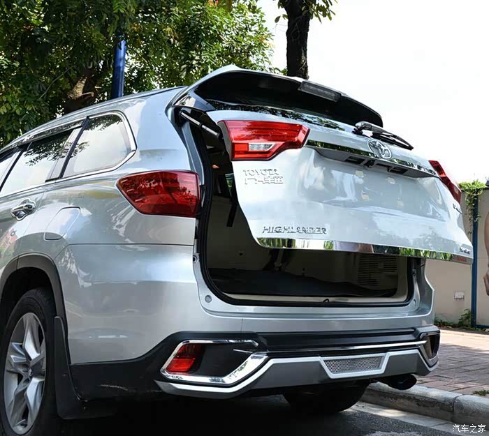

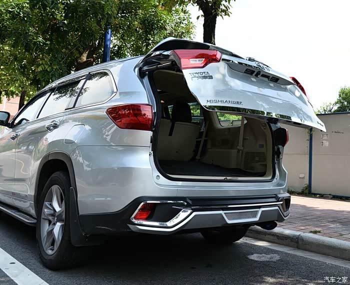

虽然详情图不是很多,但是还能凑合的看看,希望车友们不要介意,现在算是电动尾门也安装完成了,那么现在就来测试下这电动尾门的效果了。
启动开关
大汉前脸来袭:
