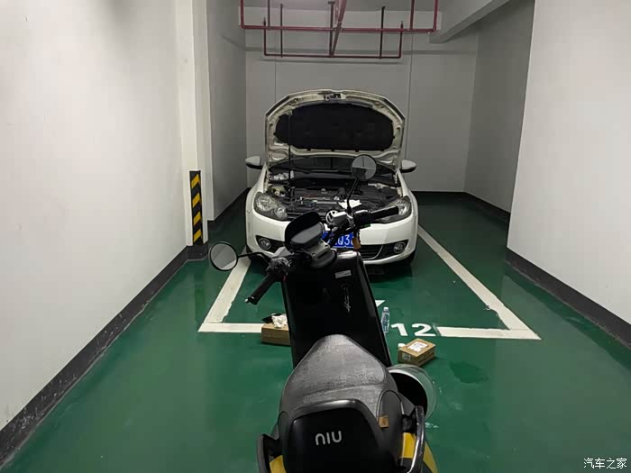

开机盖,准备工作。南宁这个地方还是电动车方便,车子在市里很少开,我的三系8年了才开3万多公里

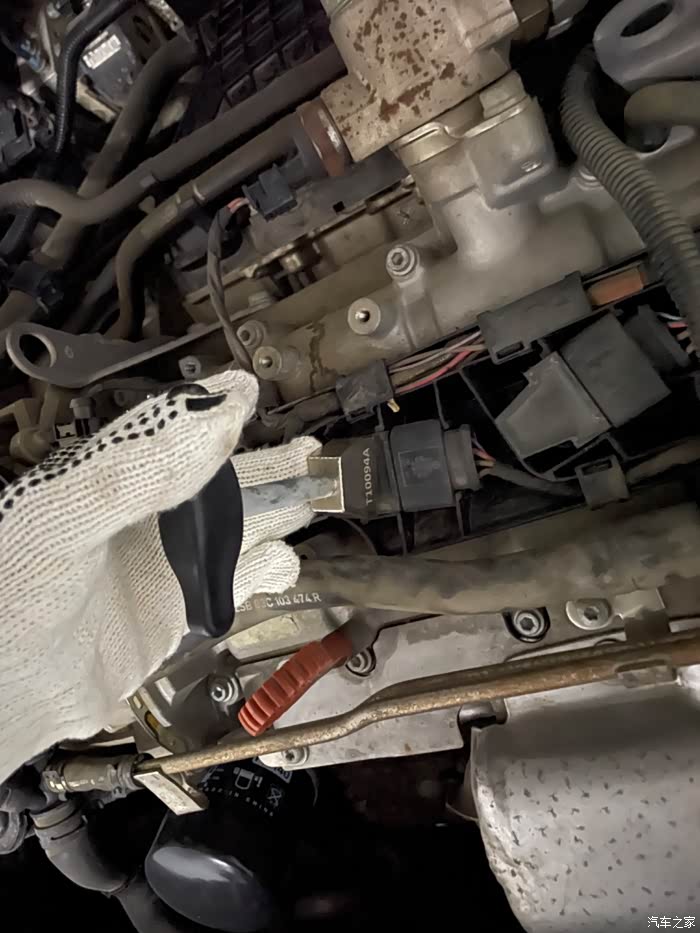

大众点火线圈专用工具,还得是专业工具不然真的难拆。
看着旧得火花塞工况,也难怪加速会肉了。
