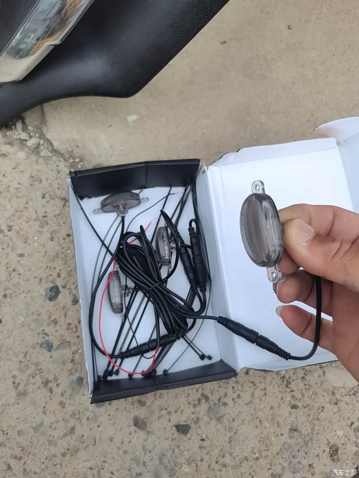

某宝淘了一拖四熏黑高亮中网小黄灯,继续折腾小雅。

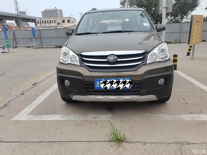

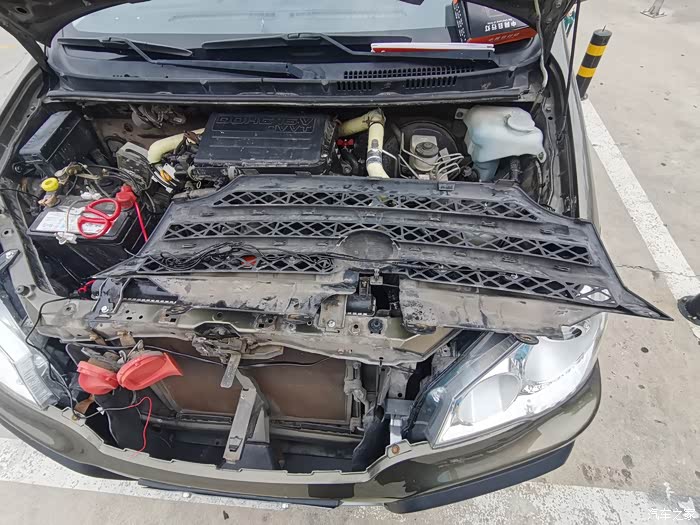

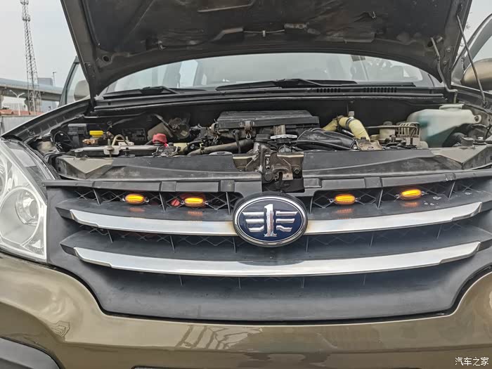

没安装之前的样子,马上准备工具开干。

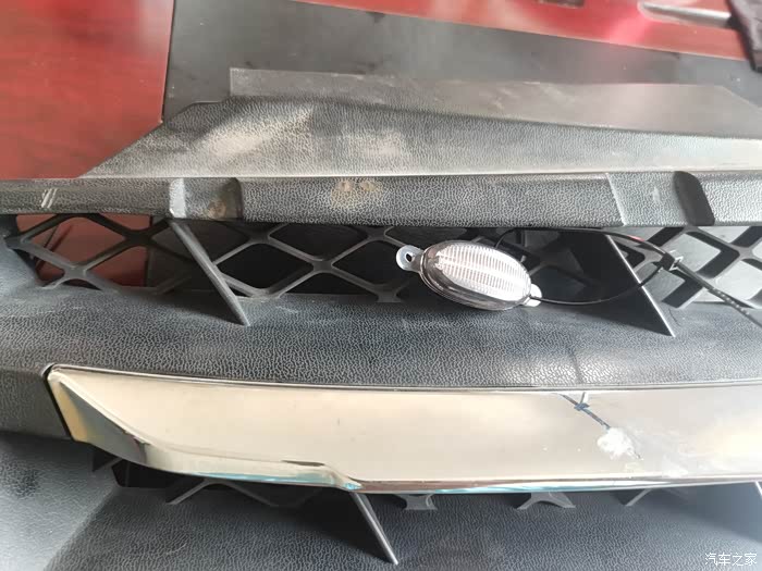

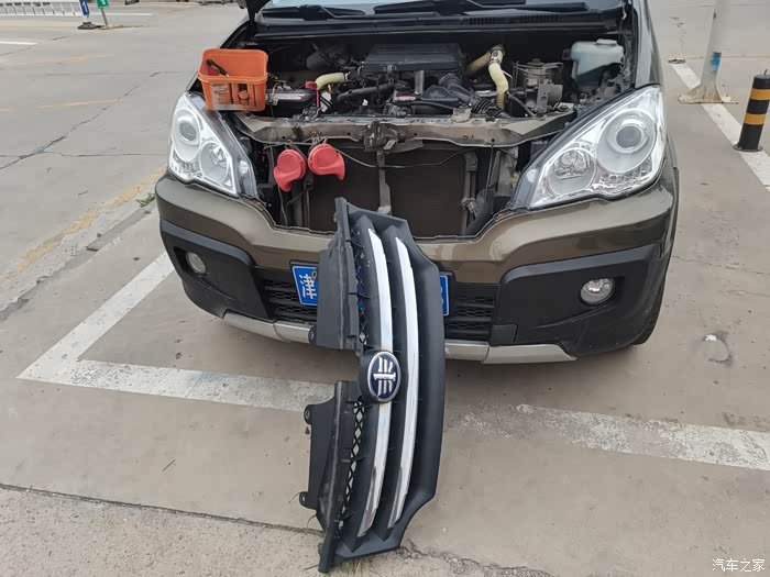

上门有四个塑料卡扣两边有两颗螺丝拆卸下来后,往后一拽很轻松中网就下来了。
卡扣很容易拆卸

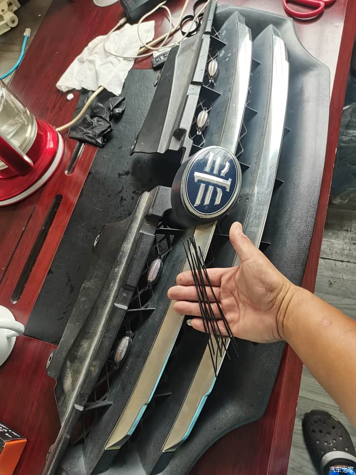

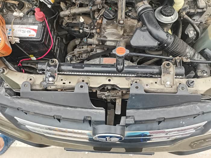

水箱前面加装了金刚网,防止棉絮和蚊蝇提高空气流通增加散热能力,空调制冷也大幅度提高转换率。

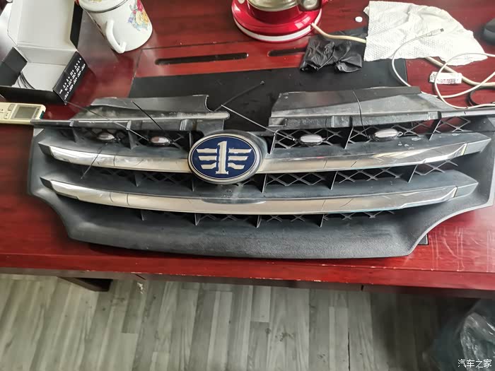

天津现在外面太热,把中网和小黄灯、剪刀、扎带拿到办公室里面吹着空调折腾
这个安装更简单两边扎带扎好就行
几分钟就安装好了开始用剪刀去扎带小尾巴
好多小尾巴
中网后面用扎带把小黄灯线束炸好,开始复原安装。

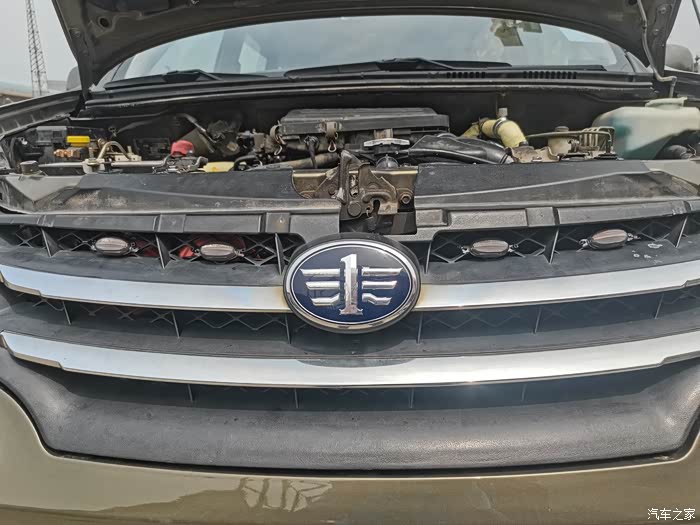

安装复原好了四粒小黄灯开始连接供电

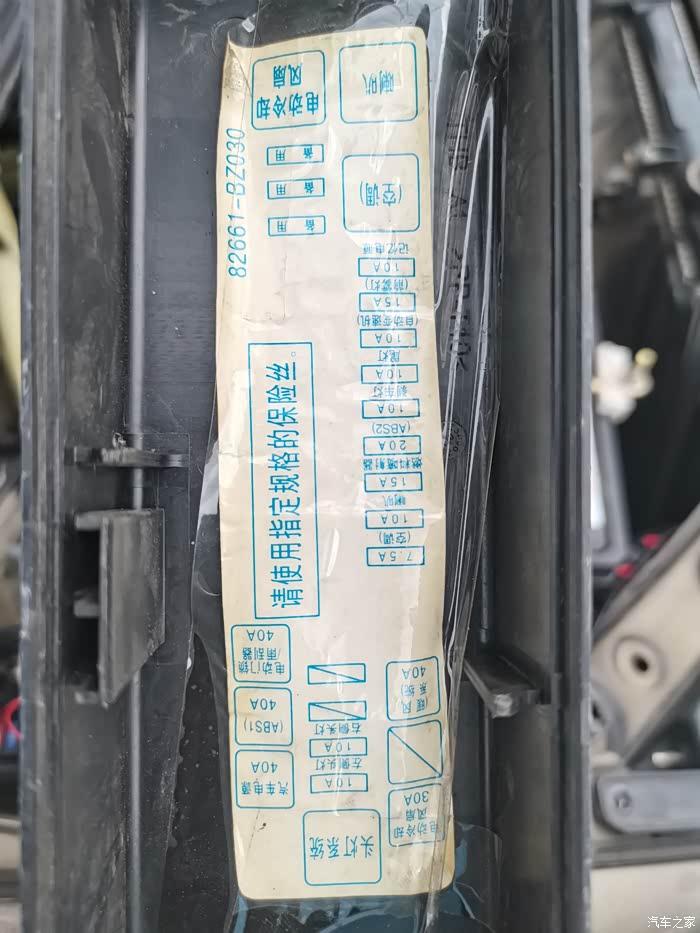

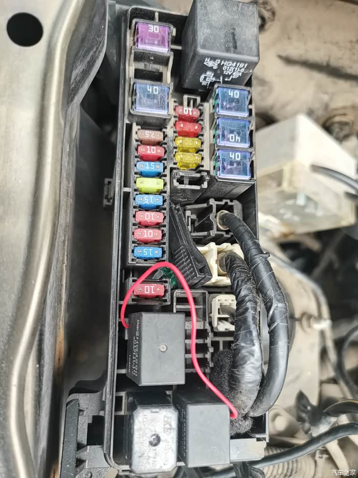

机舱保险盒里面取电最省事,电动门锁继电器左上方引脚钥匙门开启后有常电 接好线后准备试车。
保险盒说明

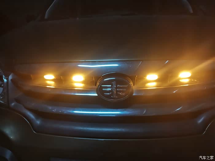

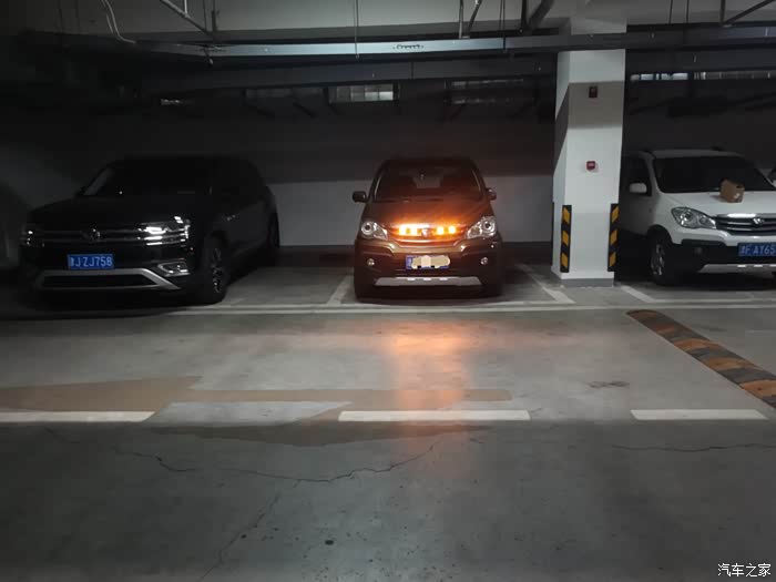

安装好了通电后白天的亮度很不错了
车库里面开启效果
来个近景照片,整个安装时间在半个小时左右就搞好了。
安装中网小黄灯可以提供路面行人和车辆的识别度提高行车安全跟日行灯效果差不多。
