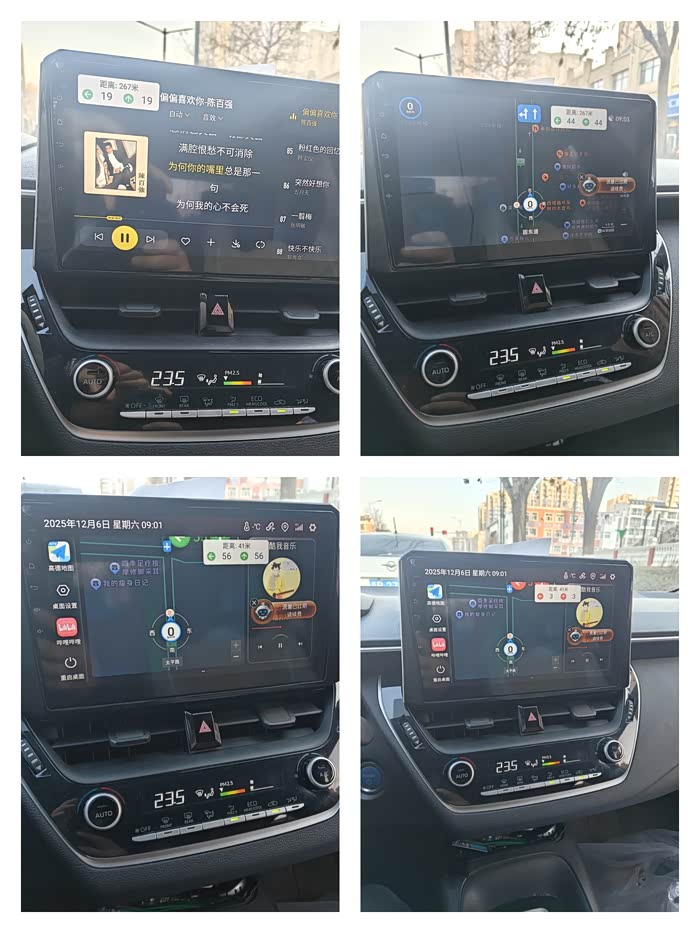

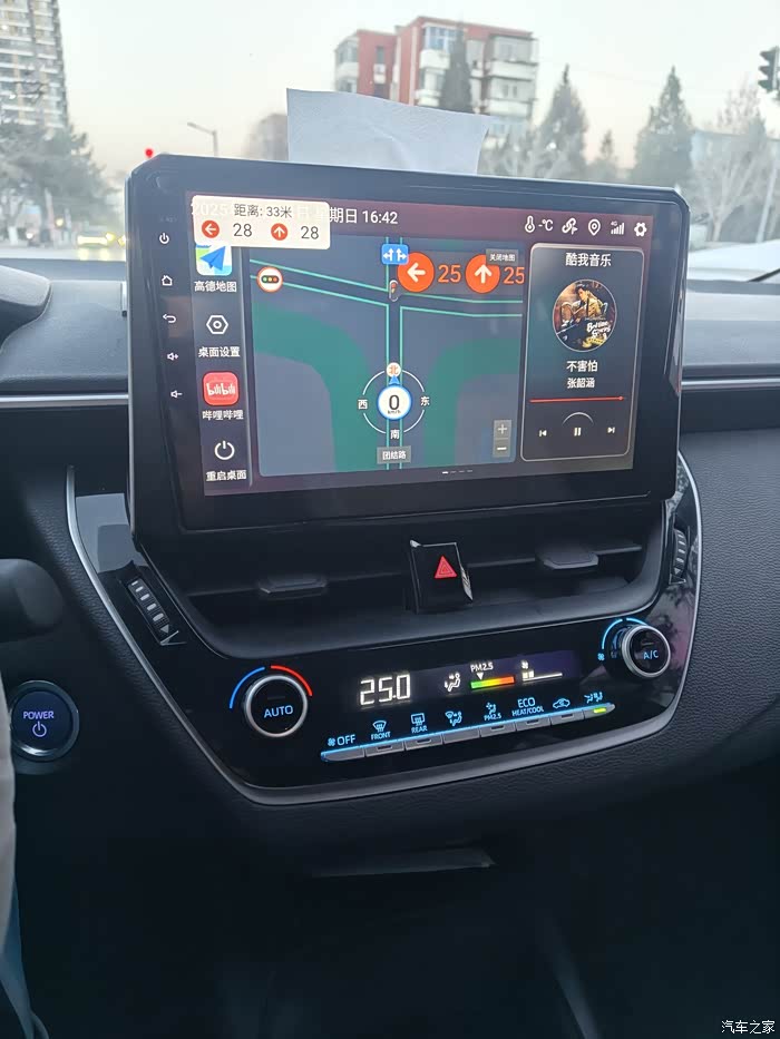

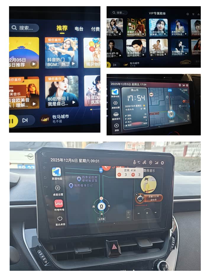

整体外观

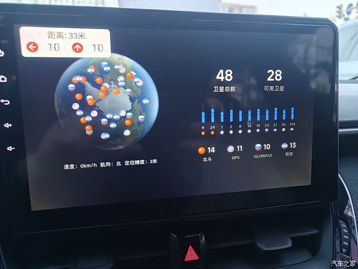

多模导航芯片
自由安装软件

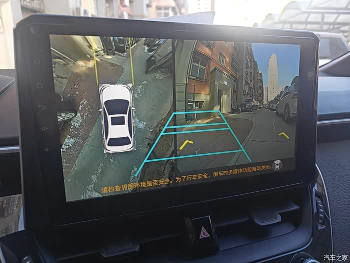

360信号完美移植

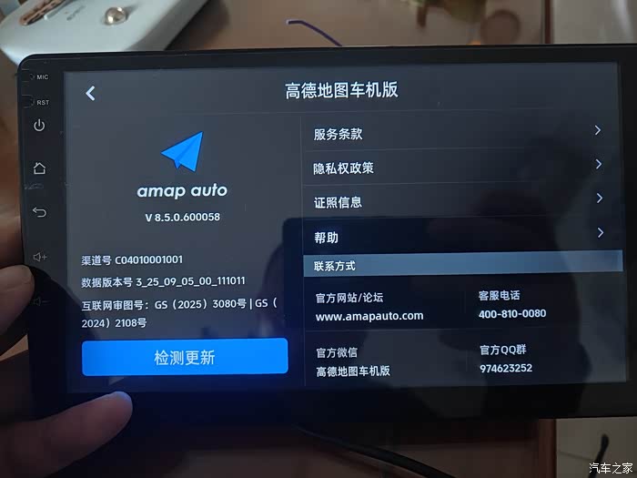

导航升级到最新版

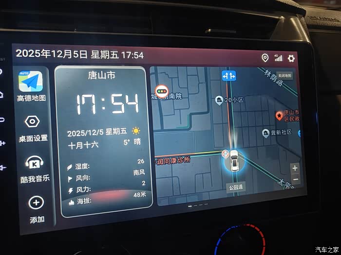

嘟嘟桌面

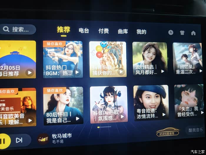

酷我音乐

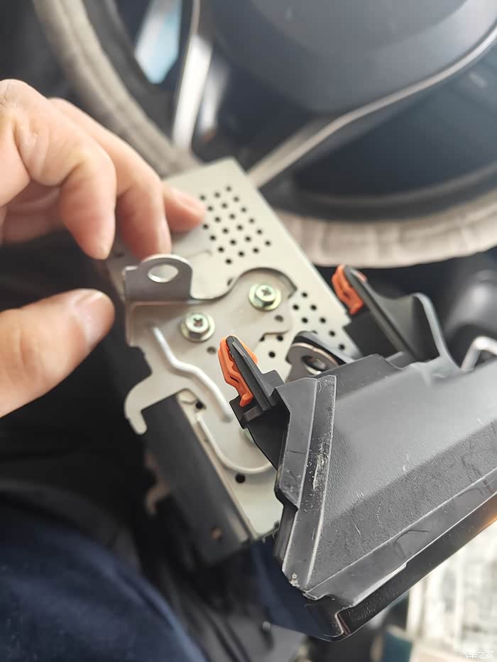

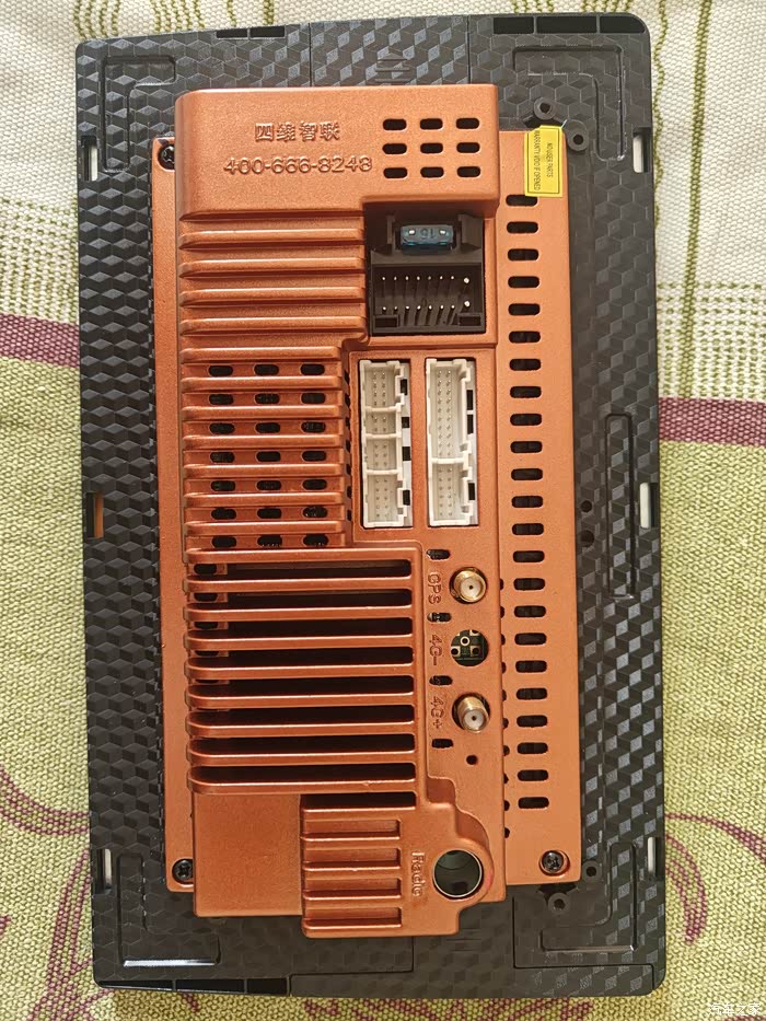

最后展示一下背部特写
更换起来非常简单,自己完全可以动手。稍具备动手能力的20分钟就可以搞定。

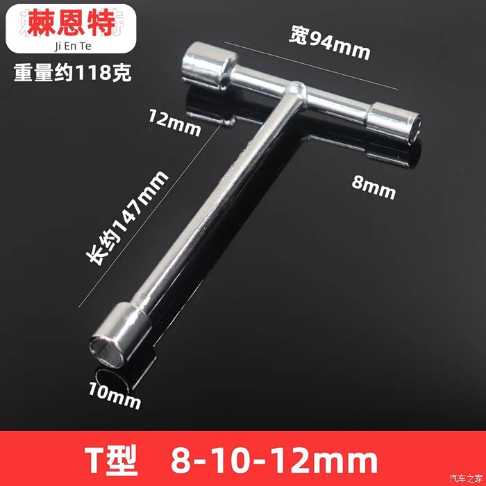

必备工具十毫米套筒
所有插头看着挺乱,与原车对插非常简单
这是原车大屏的背部头,大背头
