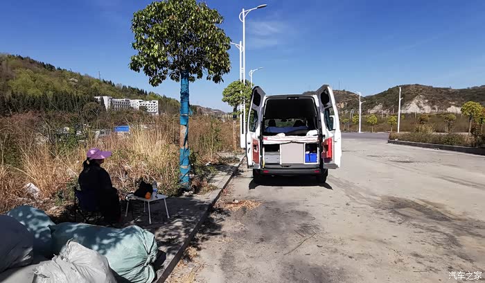

风和日丽,带上老伴开车到郊外,毕节高速出口侧面,一个没建成的小区公路上,一个角落里,清静。正好弄车子。

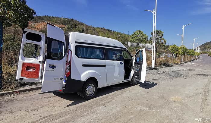

我的战车---全顺中轴中顶手动汽油。一年半了,跑了近2.4万公里。
老伴在树下阴凉处休息,我一个人操作拆下备胎。摸索着干。

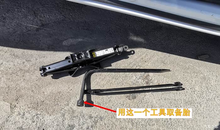

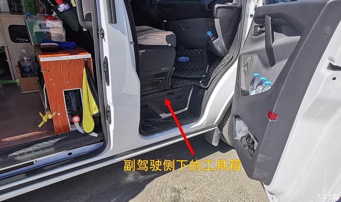

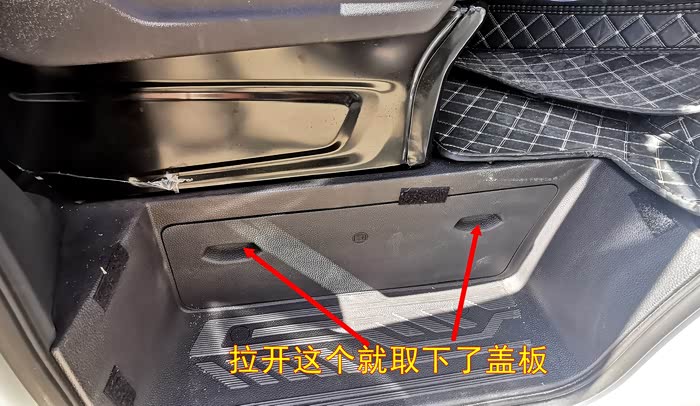

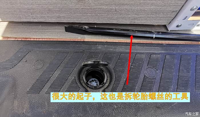

先找到工具,在副驾驶踏板侧面。
直接拉开这个盖板

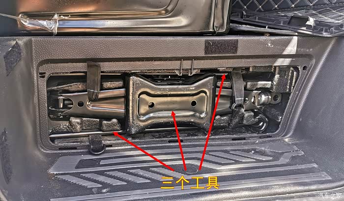

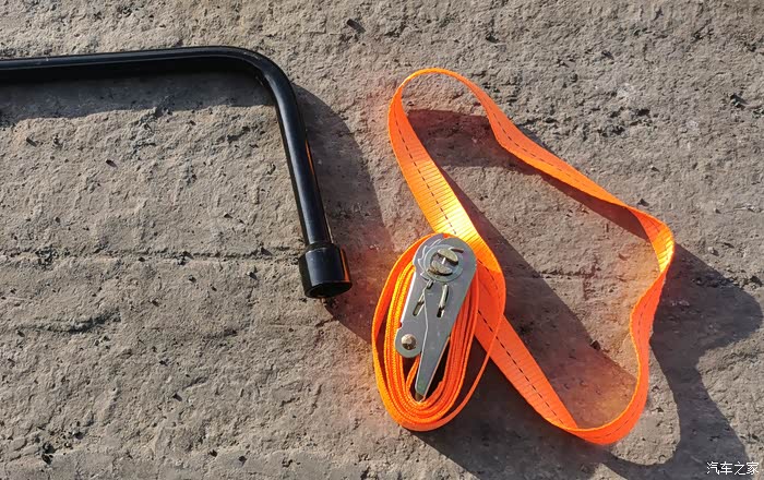

露出的工具,共三件工具。我们只用一个。

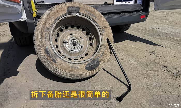

用这个工具,可以扳螺丝,也是一个大起子,专门拆备胎的。

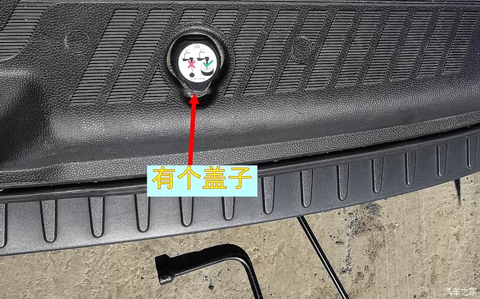

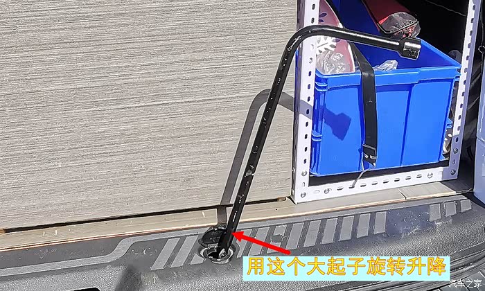

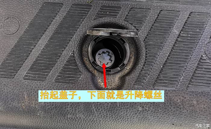

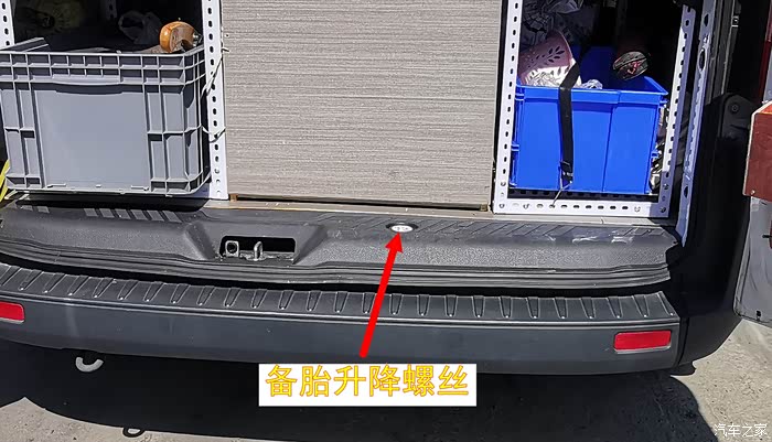

打开后门,这个位置。
抬起盖子就看到升降备胎的螺丝了。
一个大螺丝
这里要提醒改床车的朋友一下,后部要留出一定空间,以方便旋转这个大起子,才能拆下备胎哦。
如图

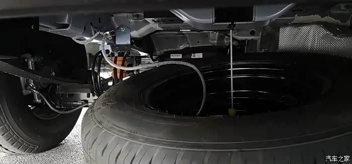

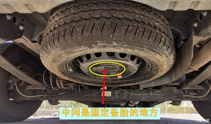

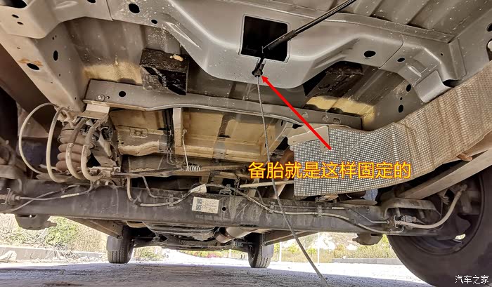

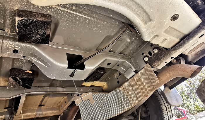

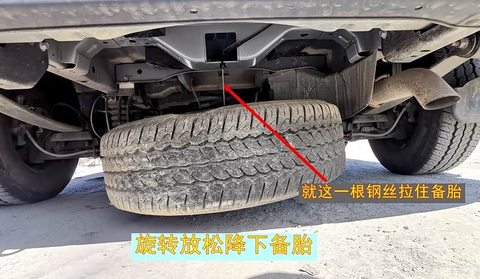

车底下风光,还没用过备胎呢。

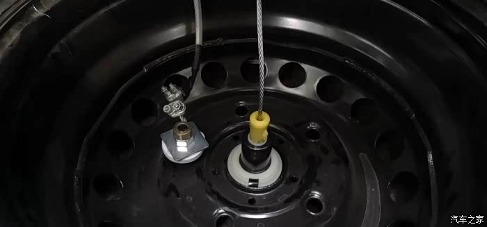

全靠这一根钢丝拉住了备胎,总感觉会不会颠簸厉害时掉下来啊?

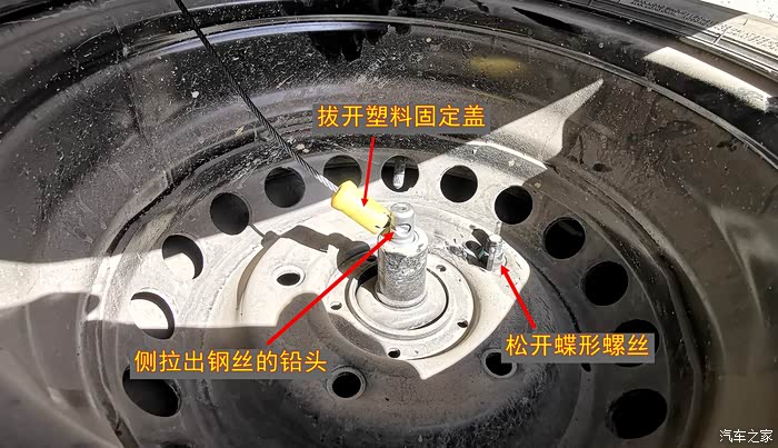

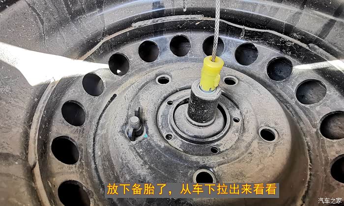

黄色这个塑料件是固定钢丝铅块不晃动的。免得钢丝脱落轮胎掉下来。

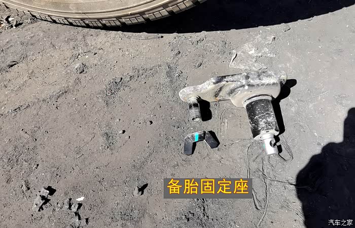

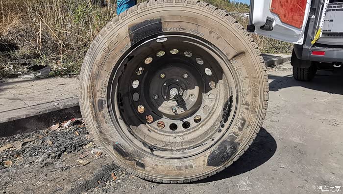

放松了备胎,从车底下拉出来仔细看看。侧拉出铅头,轮胎就自由了。
取下蝶形螺丝,就可取下吊底座。
取下中间的底座,就可更换轮胎了。
取下
大概旋转20几圈就可升降。总体还是很简单的,也省力,不像轿车和SUV车要抬起放在后备箱中。

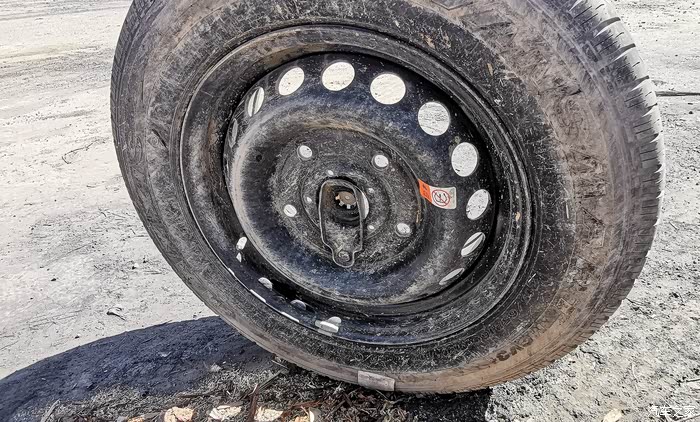

底下就是这个样子。我是想,能不能加固一下备胎,万一掉下来有个保障?或者加强防盗?是不是多虑了?

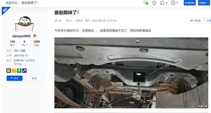

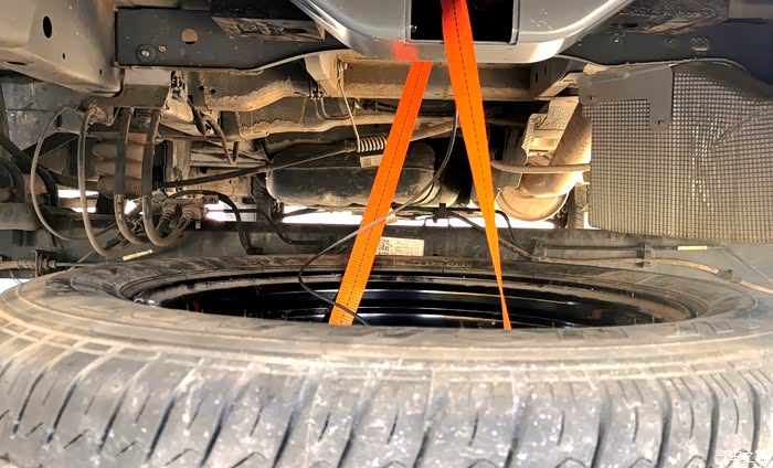

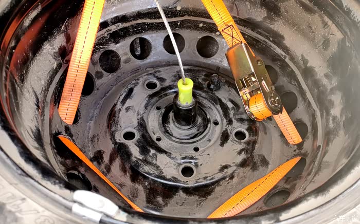

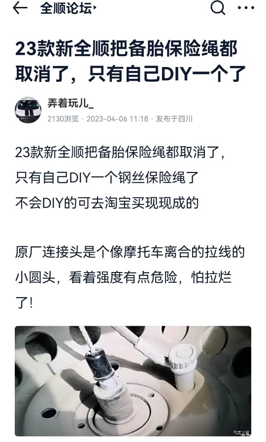

补充:本帖发出后,得到大家的支持,非常感谢。其中,车友“弄着玩儿_”的关于备胎会掉的提醒非常重要。我抓紧进行了一定的加固。

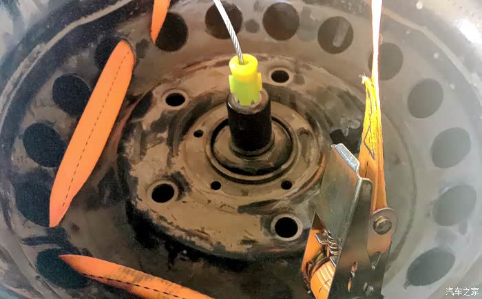

用这种带子先加固。

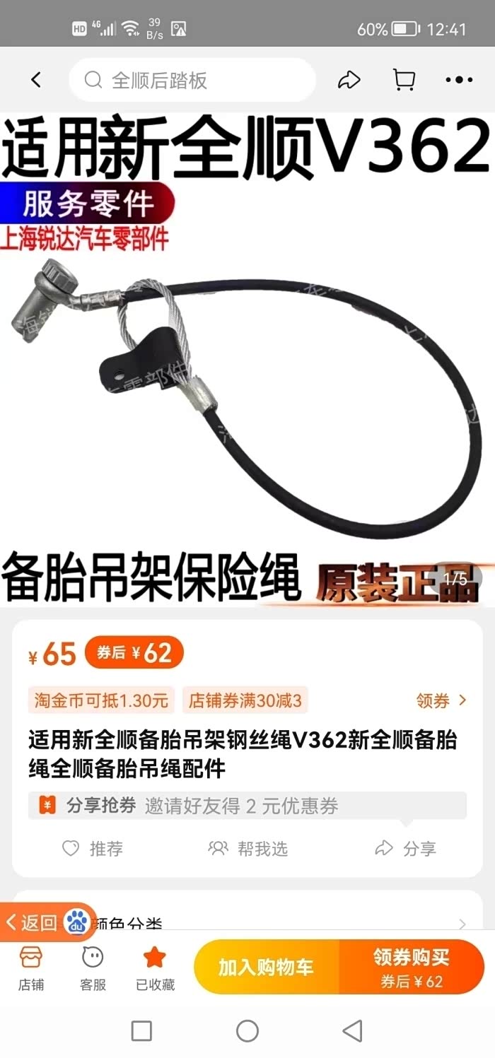

查了一下TB网上,确实有厂家配的一根备胎保险钢绳,但减配了,我的没有。

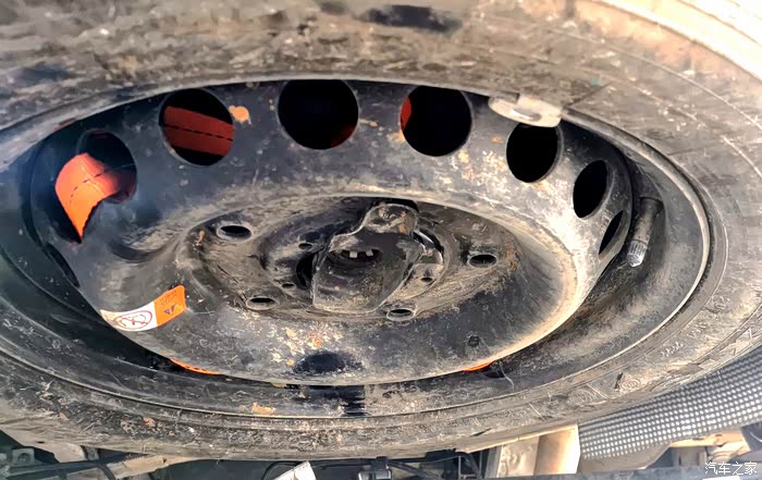

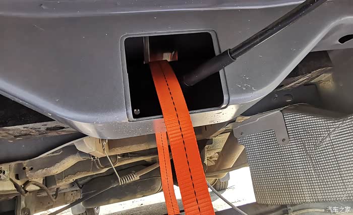

把备胎降下来,从这里穿带子。
在备胎内的铁轮毂孔中绕穿。
收紧
因为手够不进去,不太紧,但也可以有一定保险作用了。
升起,底下就是这样。万一真的掉了,这保险带也能暂时拉住不至于丢失了。
再次感谢热心的车友。
