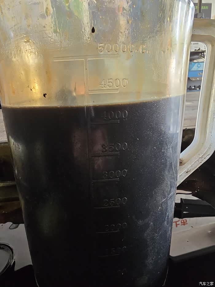

B48高功率国五发动机。用美孚ESP 0W30 C3,五瓶4.73升。
才跑了3936公里,提示报警到最底线了。观察了很久,没有漏油渗油。放出来差不多4.26升左右。消耗了470毫升左右。搞不清楚为什么会报警到最底线(亮黄灯)。
这次换了港壳5W30,带
BMW LongLife 01认证。加5升整。
用美孚两次了,都是没到一万公里就报警提示。上一次是美孚FS 0W40,也大瓶的4.73升。跑了5346公里 机油报警,放出来也是没少很多。
以前用嘉实多,壳牌没有报警过,但基本都带认证。
