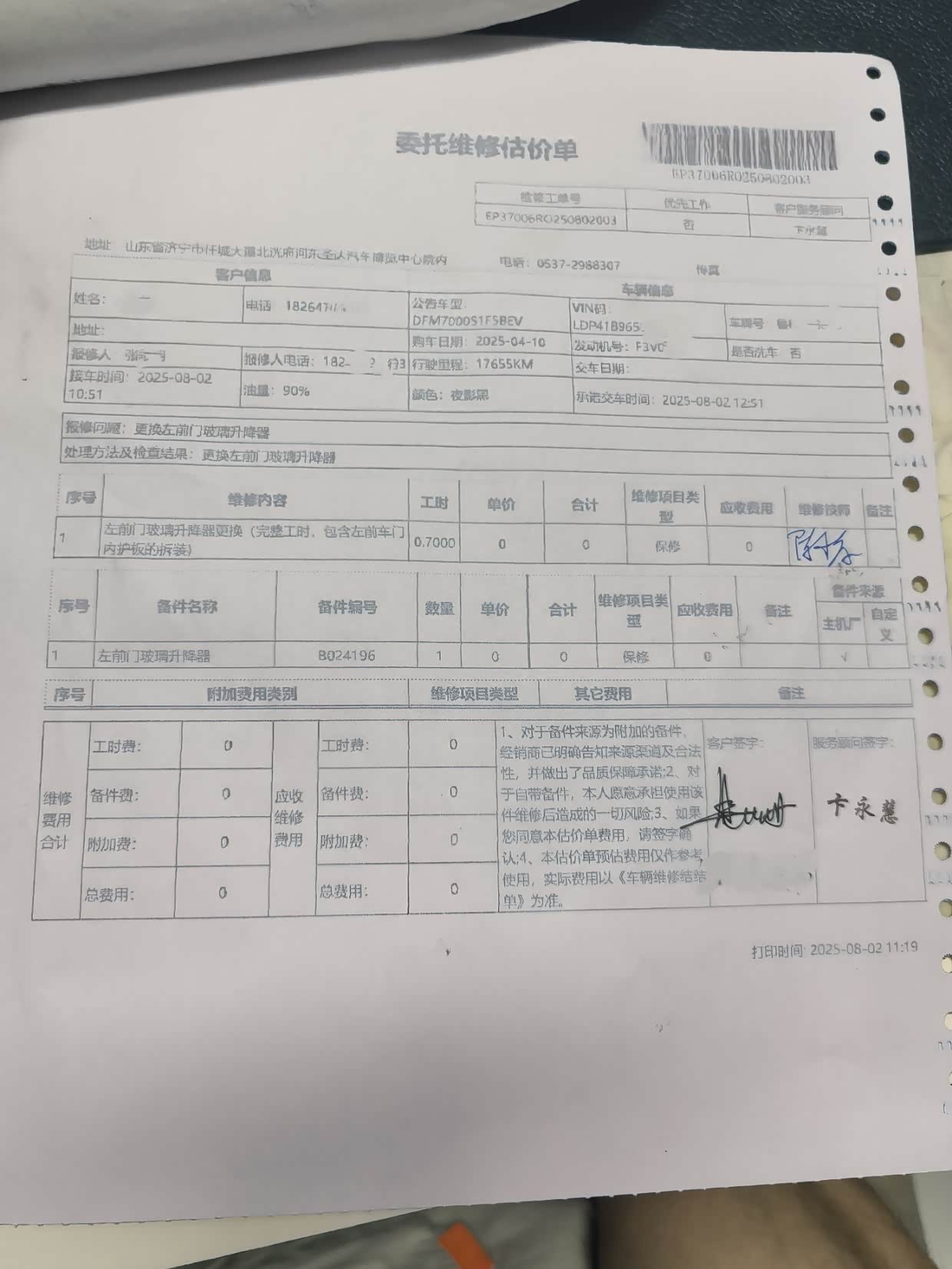

四、维修费用:
0元(质保期内免配件、免人工费用),毕竟车子还是新车呢,所以更换配件啥的,肯定给免费处理哈,处理不好还不愿意他呢。

费用清单是0元

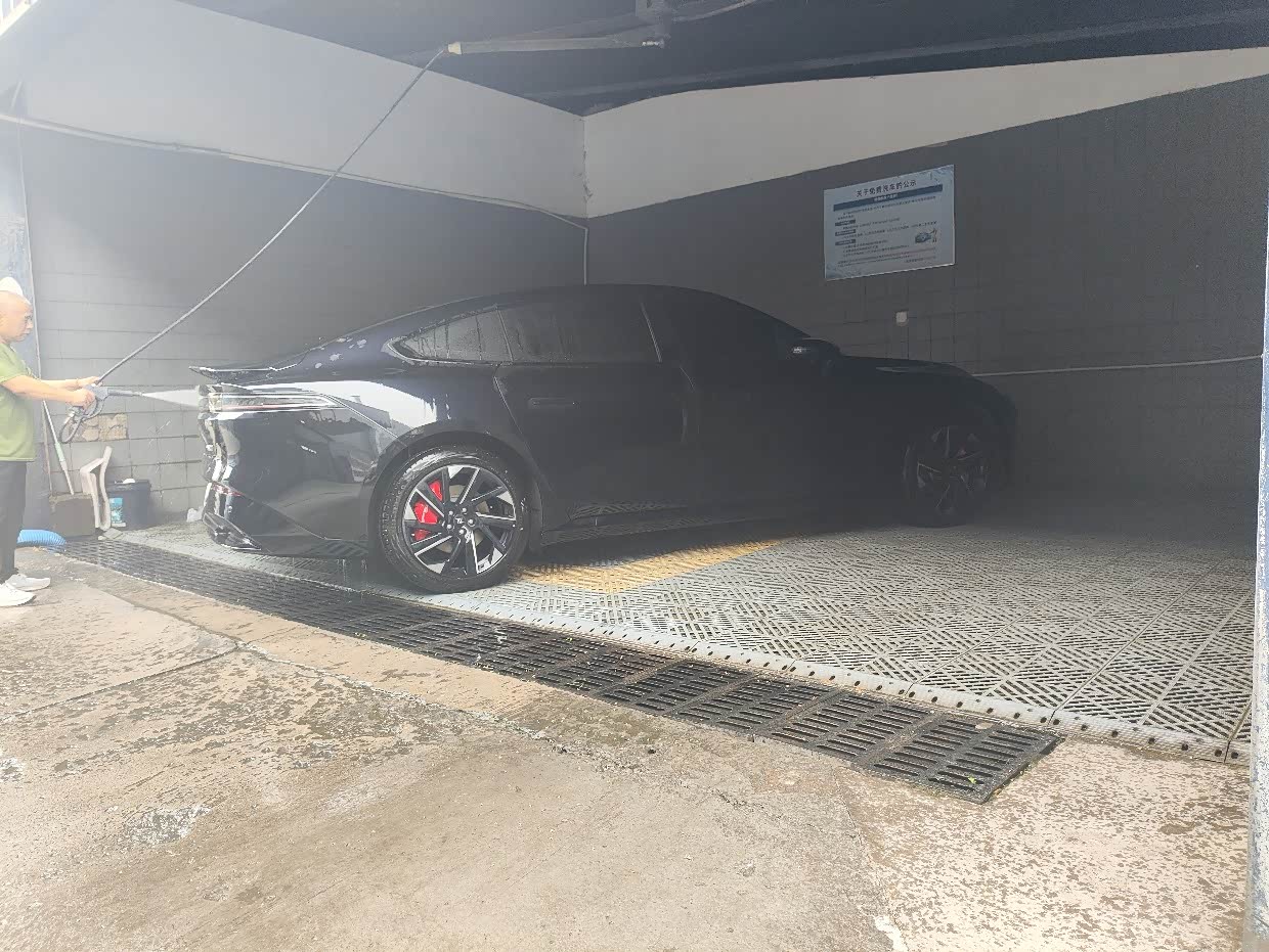

维修完,免费给爱车洗洗哈
