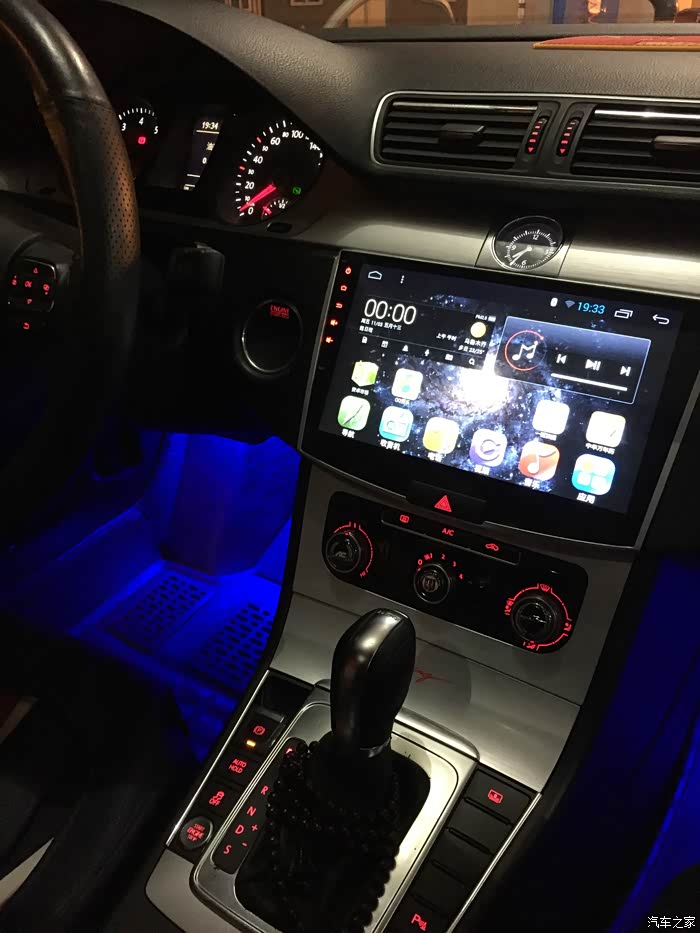

一、之前用的是德赛西威262,不到一年的时候蓝牙就怀了。送去维修回来没多久又怀了。后来一直就凑活用着知道5月初黑屏了。好吧换了吧换个大点屏看车舒服。效果还可以能上网能安装软件 ,下了两个导航一个高德一个百度。缺点就是音效没有原来好了,优点是有了倒车轨迹哈哈不错。

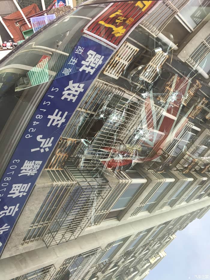

二、加车道保持是因为前档在高速上被石头打了个坑,哎无奈换玻璃吧,没事之家翻看换玻璃的时候看到了车道保持,想想反正也是走保险换,换个顶配的玻璃吧。随后扎进去便出不来了。开始换玻璃时候第一想到是4S,因为周边有3家4S店都不是很远想换完了就不动车了。给周边几个4S打电话告知不是不能换就是没有货。翻看之家时发现北京车友换了一块。说是没有加钱询问联系方式后跟福耀的店联系,随后告知要加300(NND)这待遇咋不一样那。那就再问问呗,百度自己找福耀的电话自己挨个咨询了。价格居然都不一样(第一个说加800,第二个说500 第三个离我家最近价钱也是最合理200)预定时间上门看玻璃。到店后OK开整。换了玻璃4天后想想要不就把车道保持装上吧,反正玻璃都换了。然后开车直接去了改装店,下面是作业。

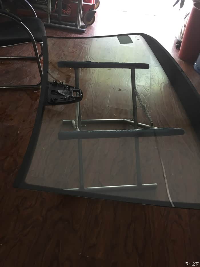

进店后老板已经把玻璃架好了。
就是为了这个架子。玻璃没问题那就开装吧

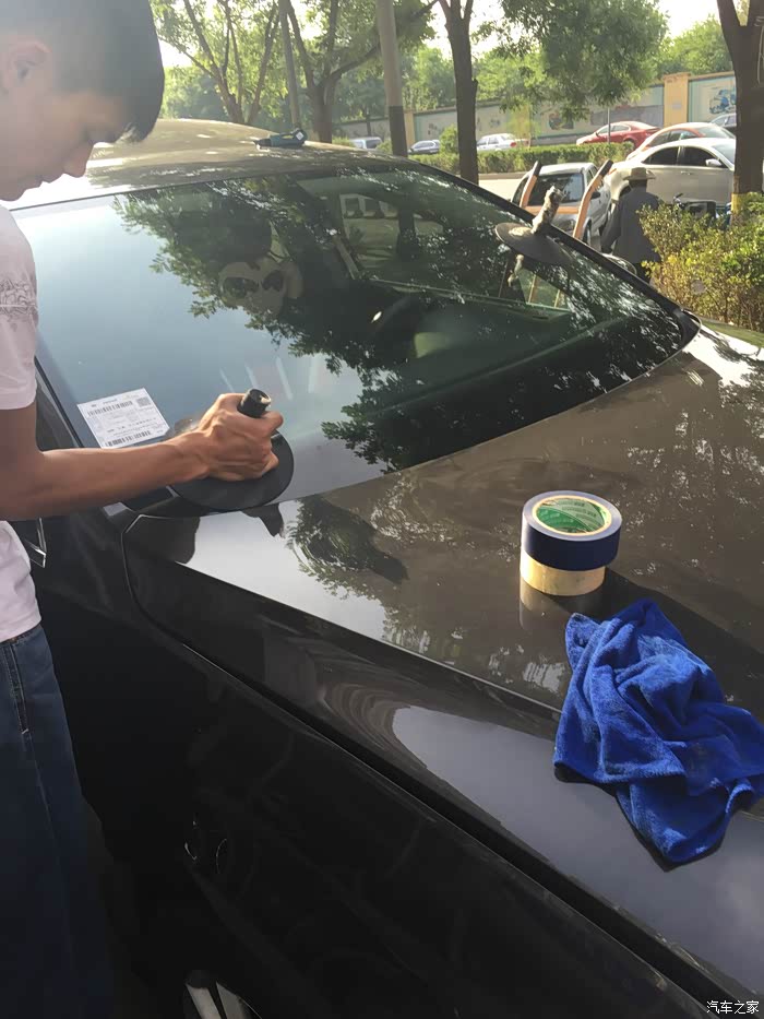

几个师傅走过去就是一顿敲,因为走保险只能这样了。
打开机盖 先卸雨刷
然后卸玻璃
从一个角穿进去一根铁线,用铁线把胶弄开

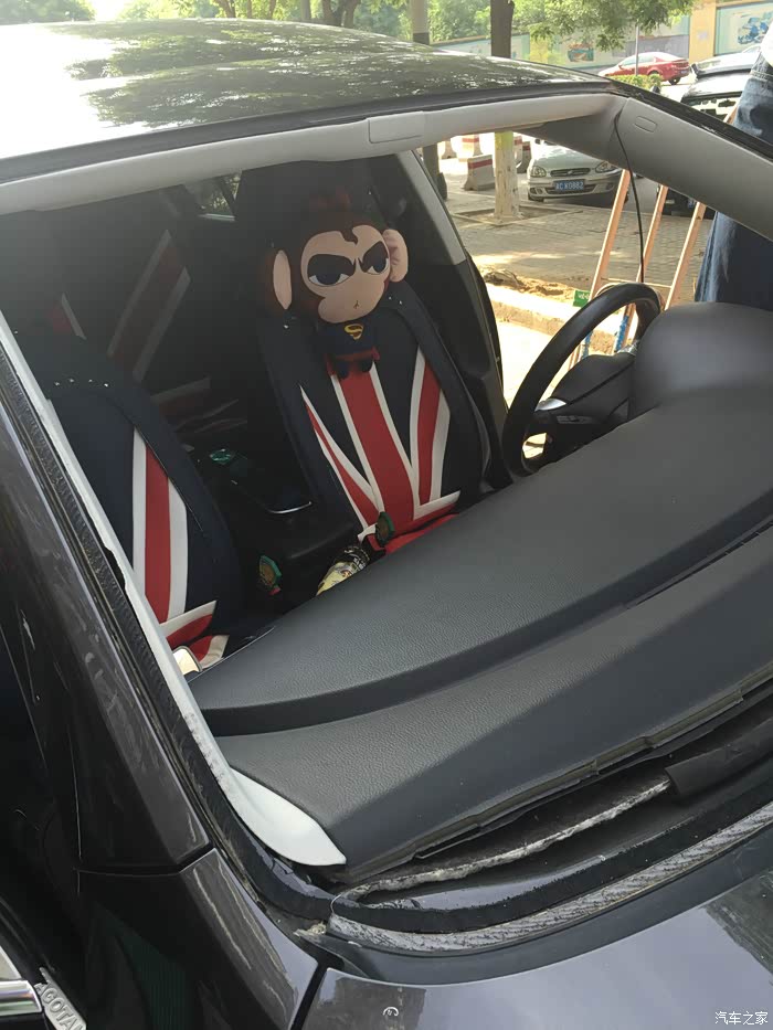

20分钟后就变成了大视野哈哈
师傅在清理原来的胶,再用吸尘器吧碎渣清理掉。

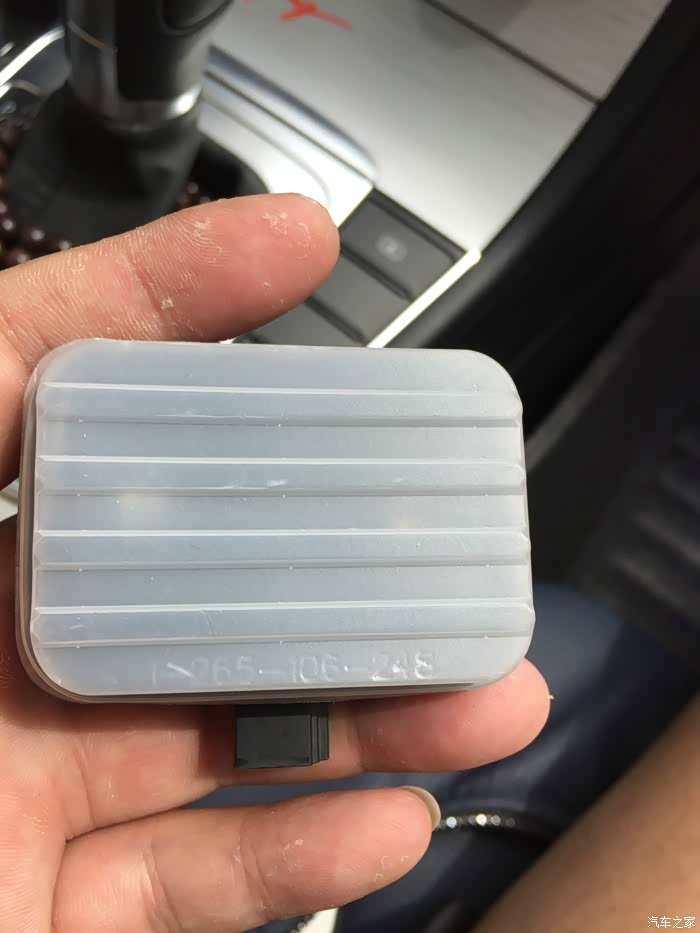

雨感传感器

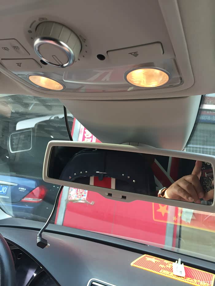

防炫目后视镜

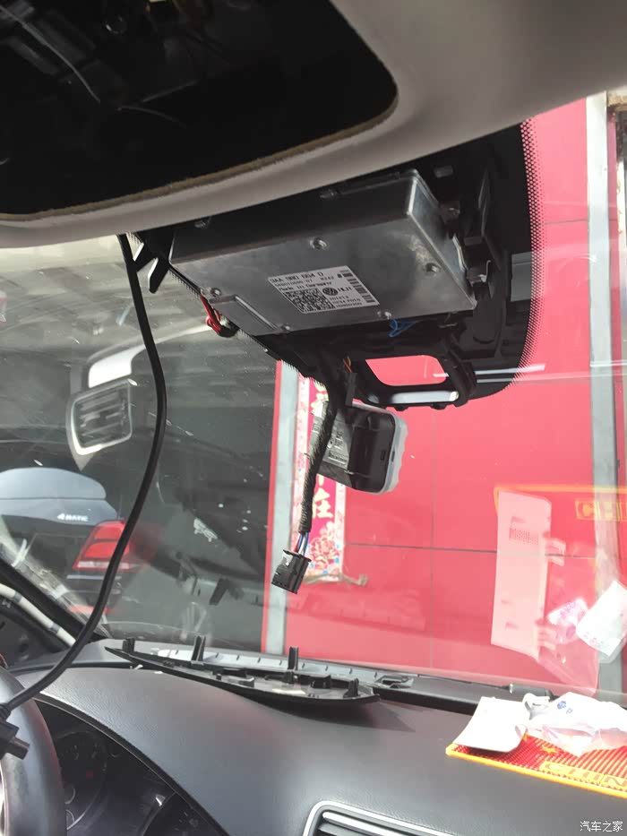

车道保持摄像头
自动大灯 自动雨刷 还有车道保持和防眩膜的线

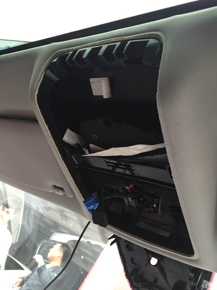

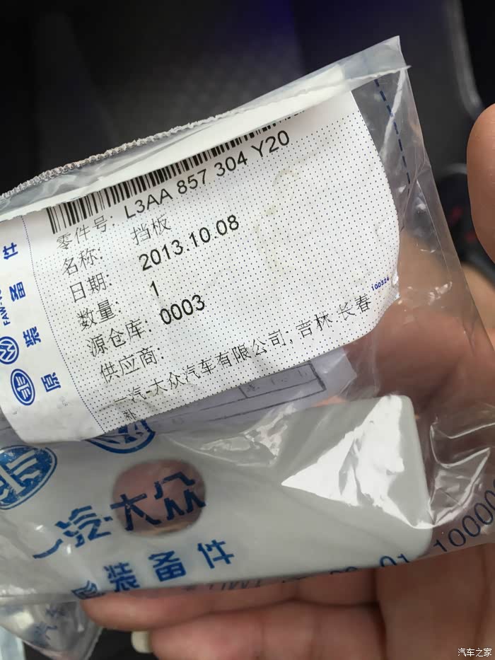

顶衬挡板

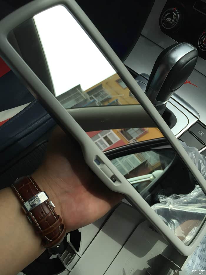

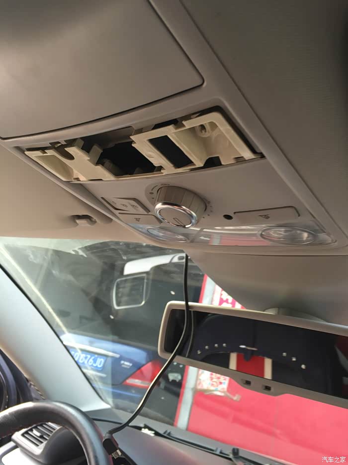

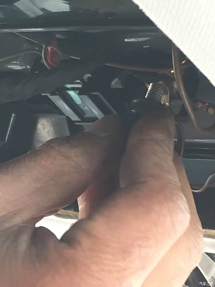

下面就是走线要拆的位置先拆前排阅读灯
拆下来的阅读灯

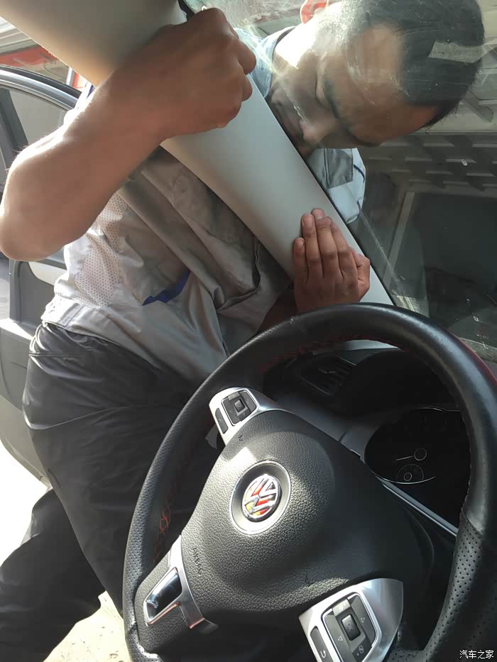

然后就是A柱

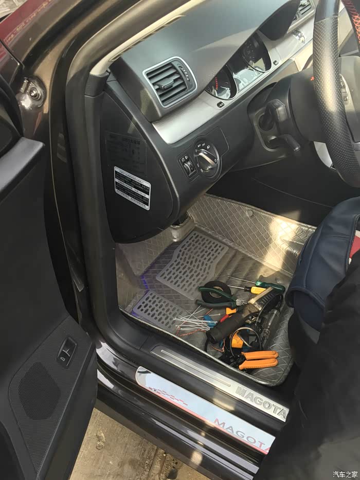

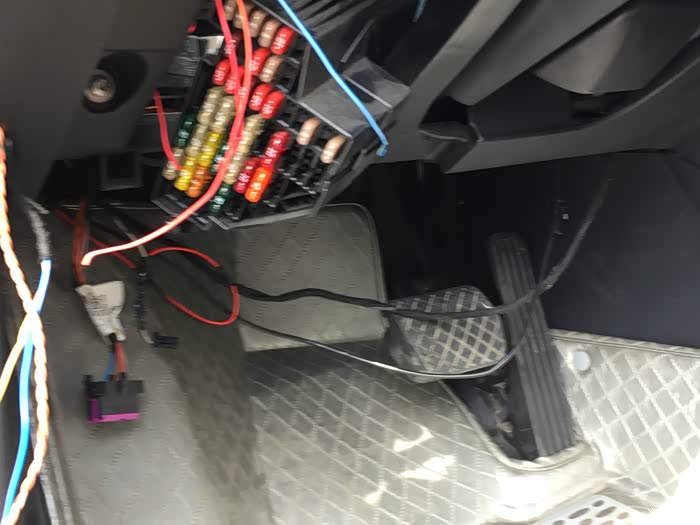

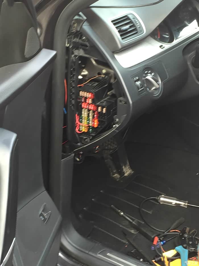

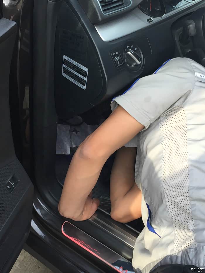

拆保险盒
保险盒

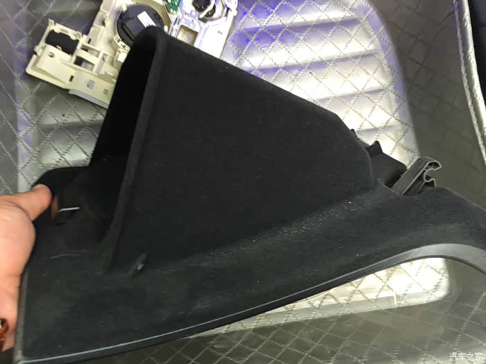

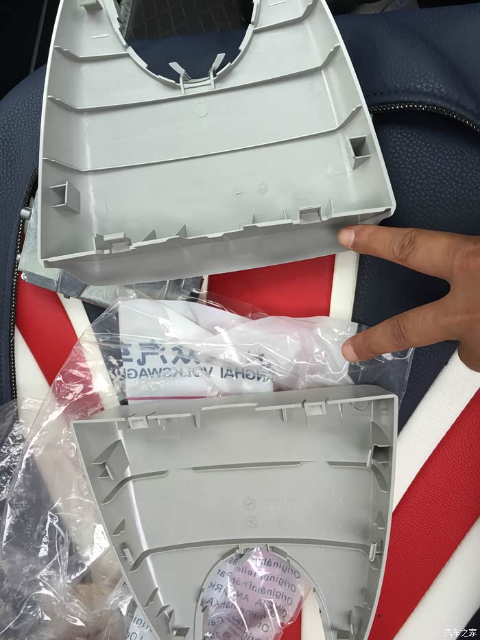

这是途观和迈腾车道保持的护盖 是不一样的途观顶部是斜的而迈腾是直的

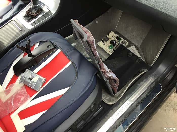

拆掉原来的顶衬挡板

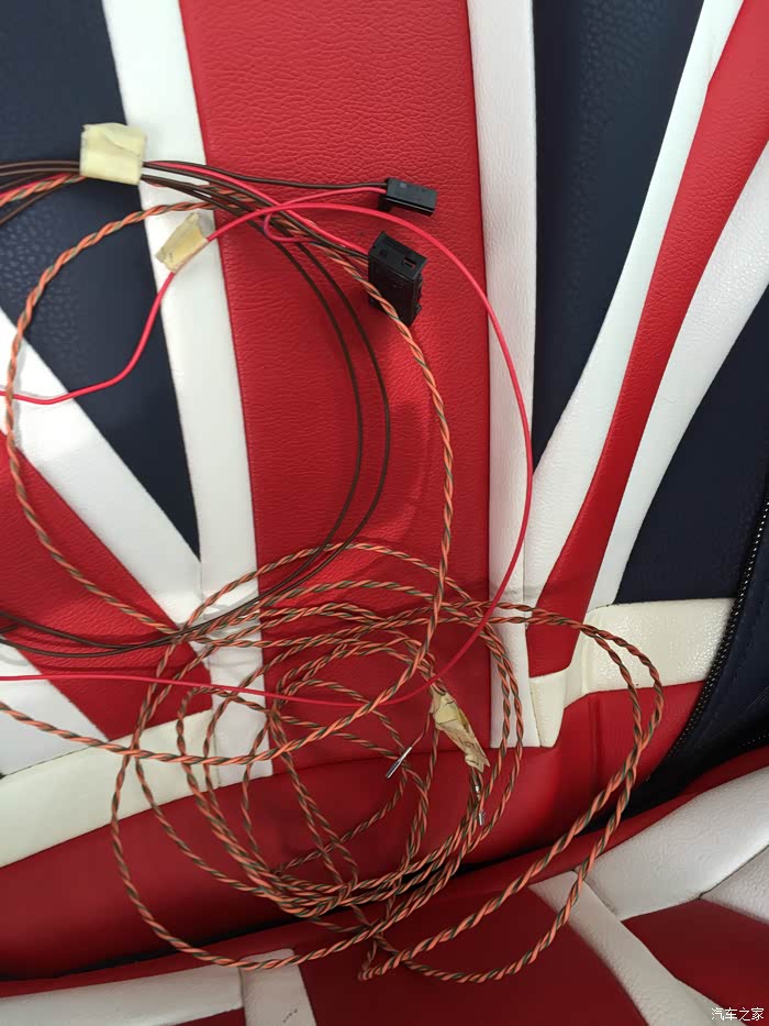

师傅在缠线

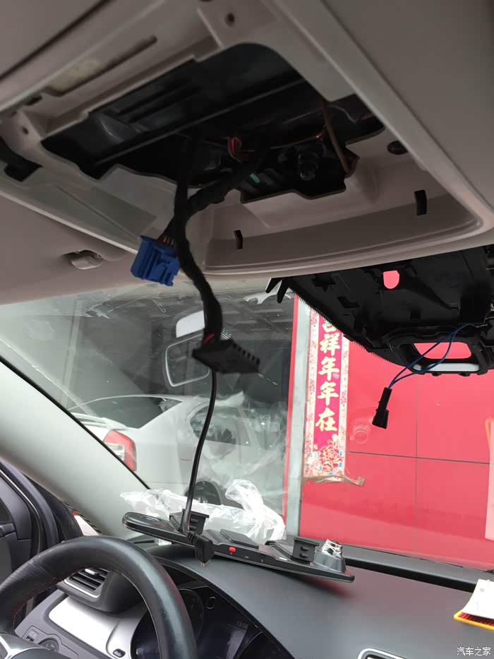

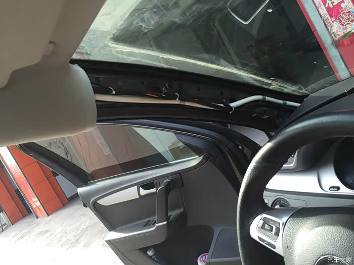

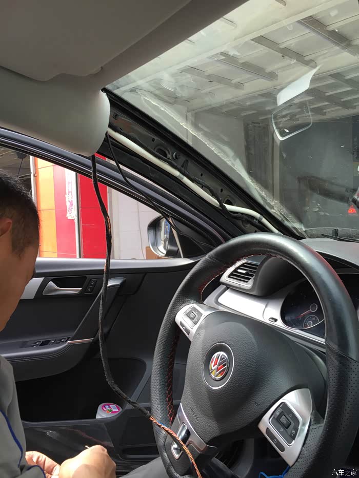

下面开始走线从阅读灯位置往A柱走
穿过来的线

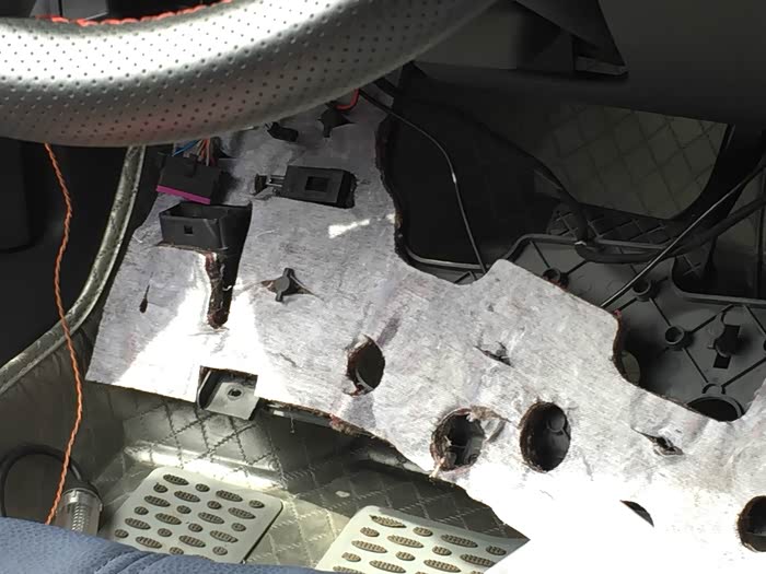

拆的真是稀巴烂了

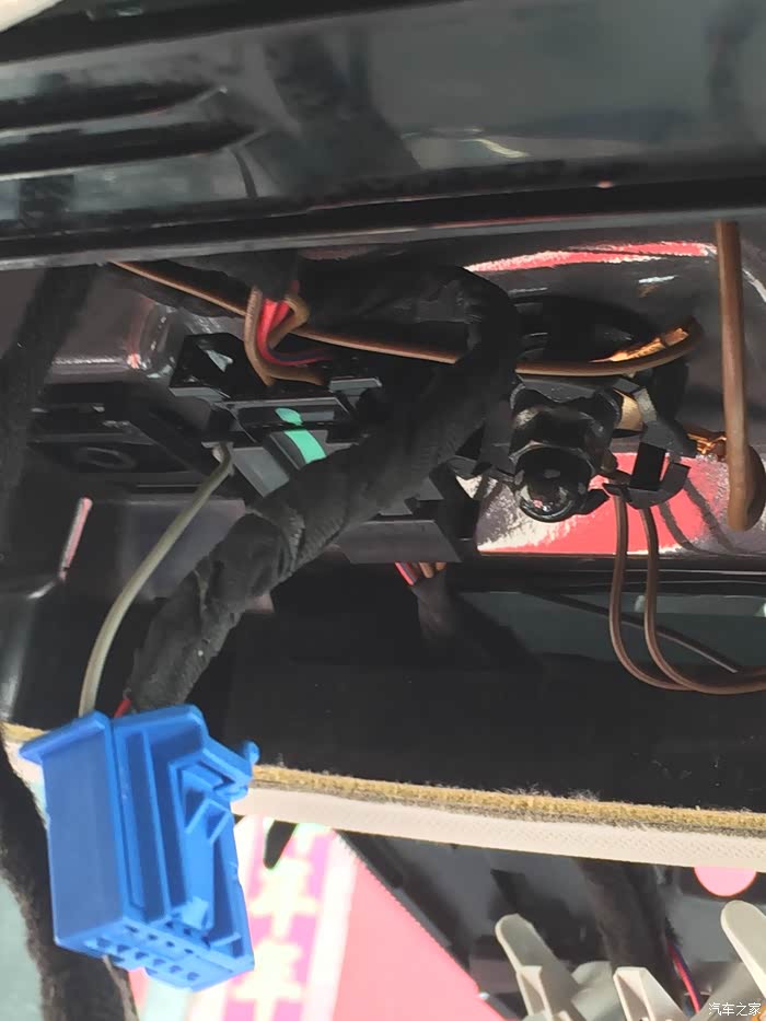

然后就是各种接线

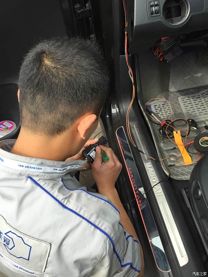

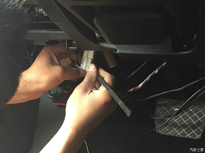

车道保持的线做头后退去原来的针

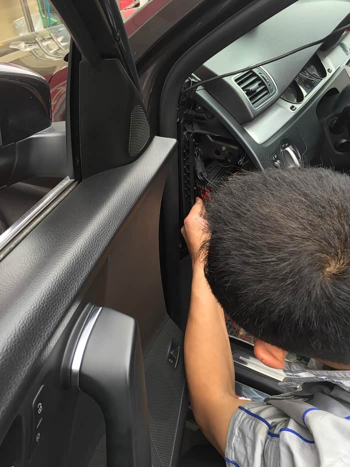

然后师傅就一直保持着个姿势很久 大夏天的我也不好意思再去拍照了
保险盒和下面的线接好了是不是非常漂亮。看不出来吧,唯一留着的是原来行车记录仪的线
车道保持摄像头和雨感的线

A柱的线是不是也很不错

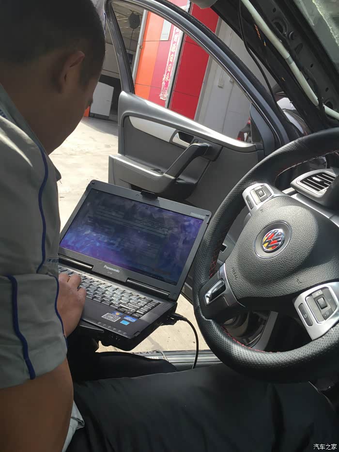

开始调试和改代码

看看外观上档次吧

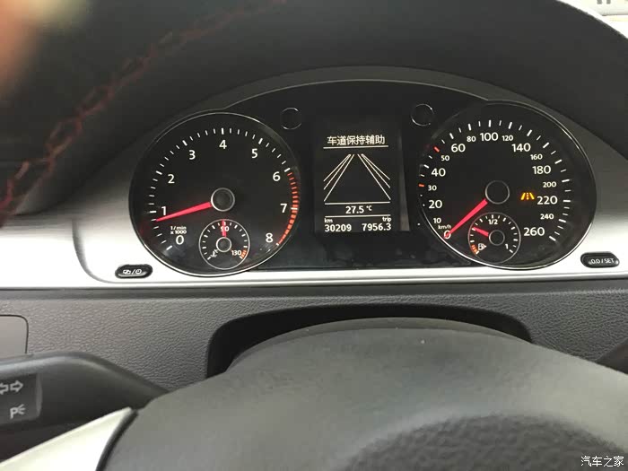

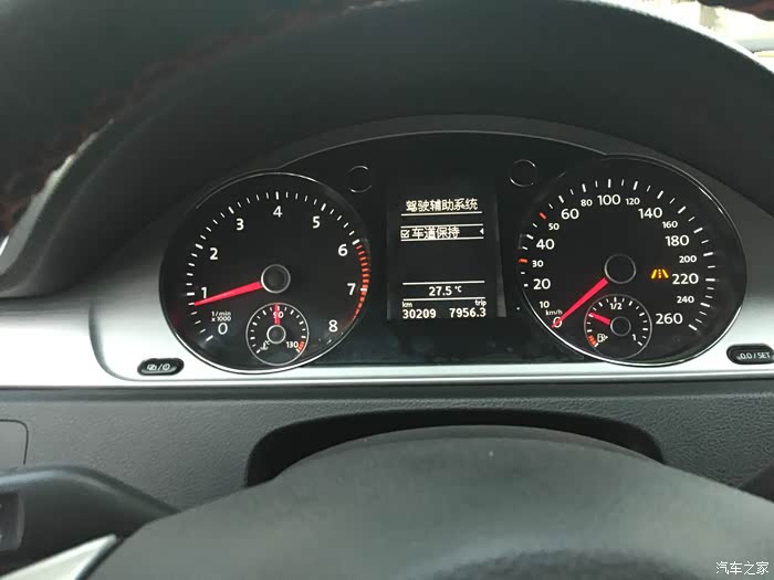

车道保持激活
激活后的车道保持。好了完事了用时3个半小时,开上高速试车去喽
