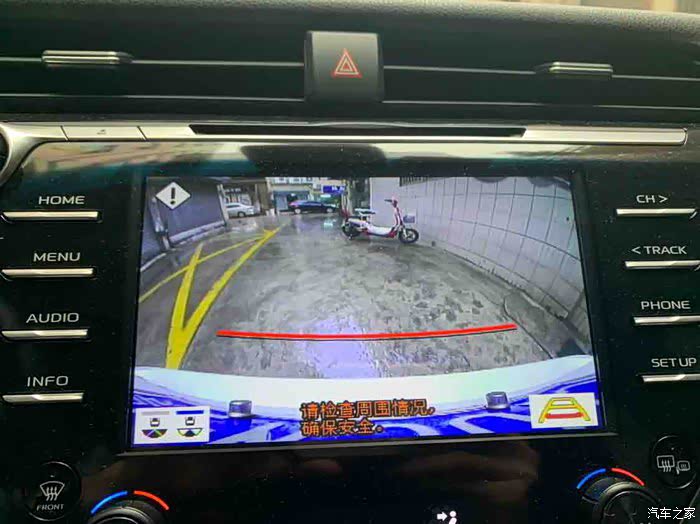

前两三个月因为疫情关系,车子停放时间长。发现倒车时转动方向盘没有显示预估路径引导线,并左上角多出一个感叹号,点击没有反应。

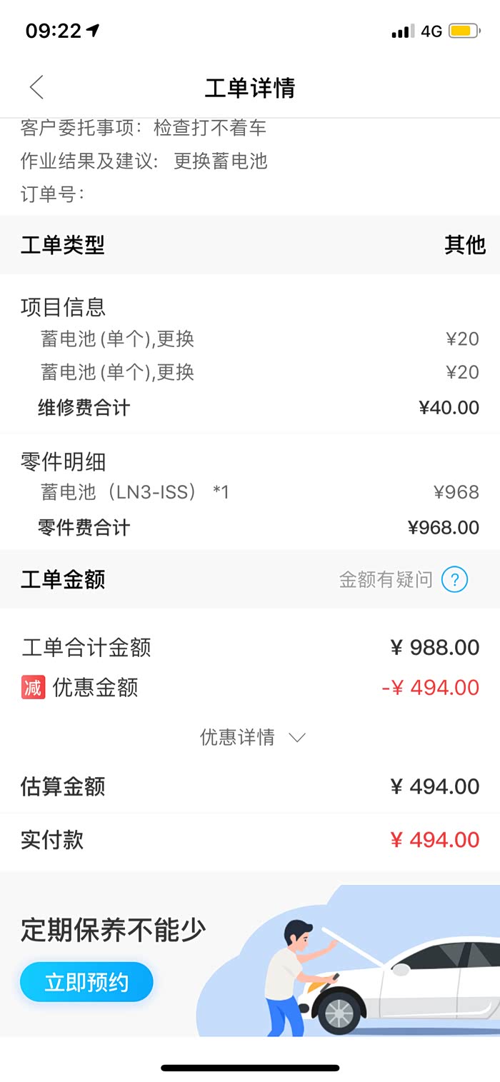

慢充后电池依然亏电,毕竟车子才1年半未到的,拿去4S排查后发现是漏电,电池亏损不能修复。

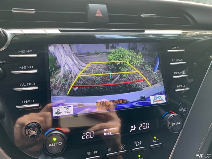

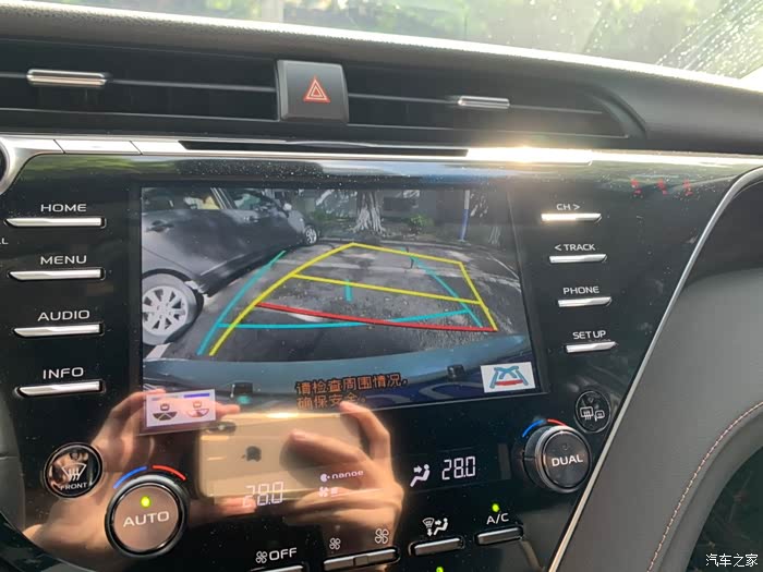

这两张图是更换电池后显示正常倒车影像,左上角感叹号消失。
丰田电池保修政策是不足两年或4万公里,各自承担一半费用更换。可有因为转向感应器问题而导致没有引导线的,需要一步步排查。这仅是本车的解决方案,各位车友可以参考一下。
