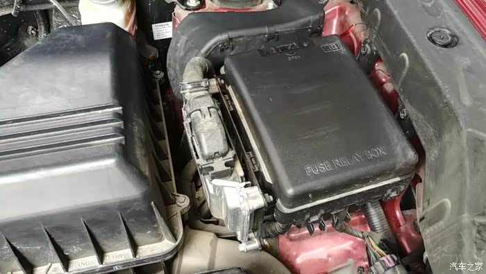

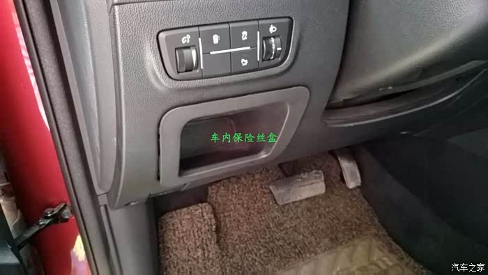

     CS75的保险丝分布在车头和控制仓内,一共两处。一是引擎盖电池旁边有个保险丝盒,另外一个就是隐藏在驾驶室的方向盘左下方,一个小小储物格里边(开启引擎盖的开关上面)。12V电源保险丝是在车内的保险板上。

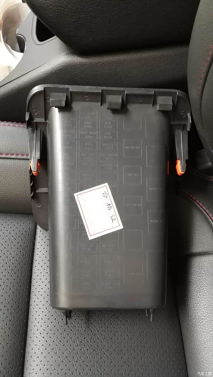

这个小盒子后方就是保险丝板,下方就是开启引擎盖的地方(没拍照片了,毕竟这个知道的多)
拆的方法就是稍微用力往外拉,当然别用蛮力,下方提供了这个盒子的卡勾图,看了图就知道该哪里用力了。
保险丝盒二
引擎盖里的
车内的保险丝盒子拆下来后,仔细看看,上面有文字,但不是中文的,有些看不懂
两侧的卡勾大家看到了吧,拆的时候就是把这些卡勾弄出来,不复杂。
有资深车友对这个盒子进行了详尽翻译,我再合成了一下,要的收藏此图拿走,蓝色的为12V电源保险丝,烧断的保险丝可以很明显的看出来。

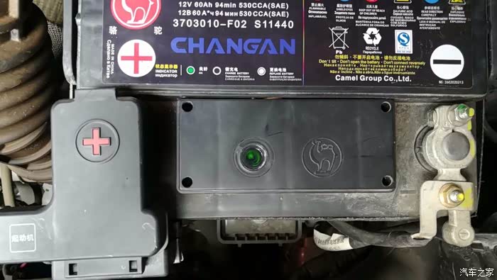

骆驼电池,正常时应该可以看见绿光。
