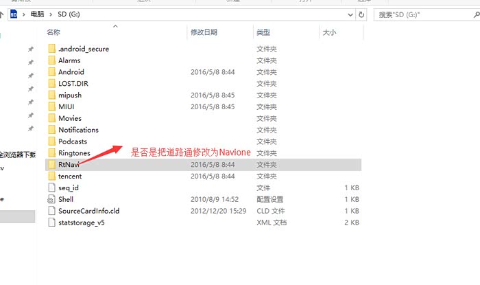

    下面再看原机文件夹名字:
    道道通的一般为:RTNavi;
    凯立德的一般为:NaviOne。
    其他的就不一一解说!
    文件夹看完了在需要看的就是原机有没有引导文件了。一般有 shell.ini、Navi.ini。好帮手的一般
高清的都是单图引导!所以就把地图文件夹以外的全部文件保留下来就可以了!
    然后格持化SD卡!
    如果原机导航路径不可以设置,【比如车视杰车机导航】是固体导航路径的!车世杰的机器用
2521J08的零售版检测安装之后有部分机器装完之后没有声音或者收不到星,其原因是由于2521J08地图新
增了一个DLL与程序名有关,因车世杰导航路径不是标准路径,因而需要人为更改文件名:
    文件夹NaviOne修改为RtNavi
    NaviOne.dll修改为RtNavi.dll
    NaviOneSCH.dll修改为RtNaviSCH.dll
    NaviOne.exe修改为RtNavi.exe
    这样操作之后问题可以得到解决,运行凯立德!
