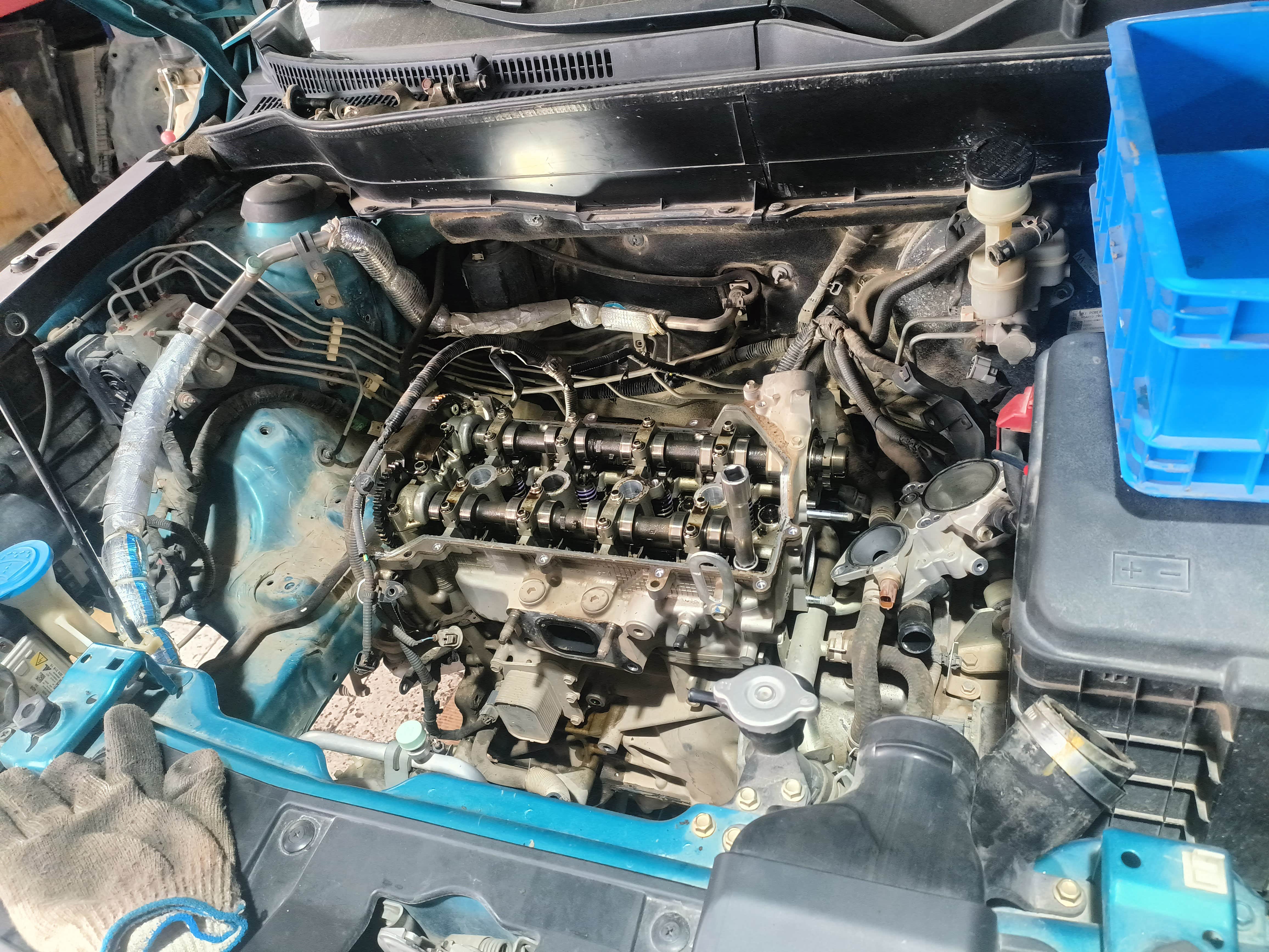

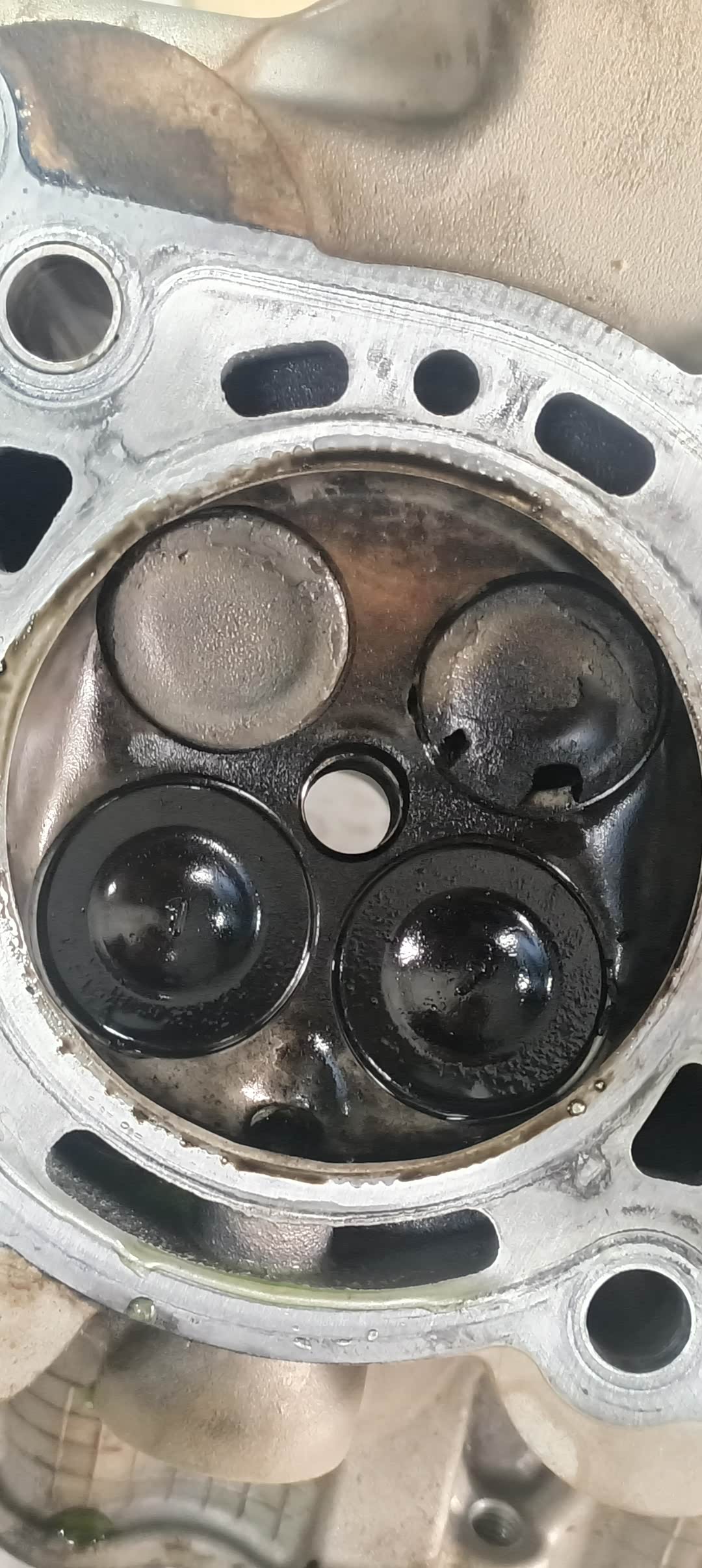

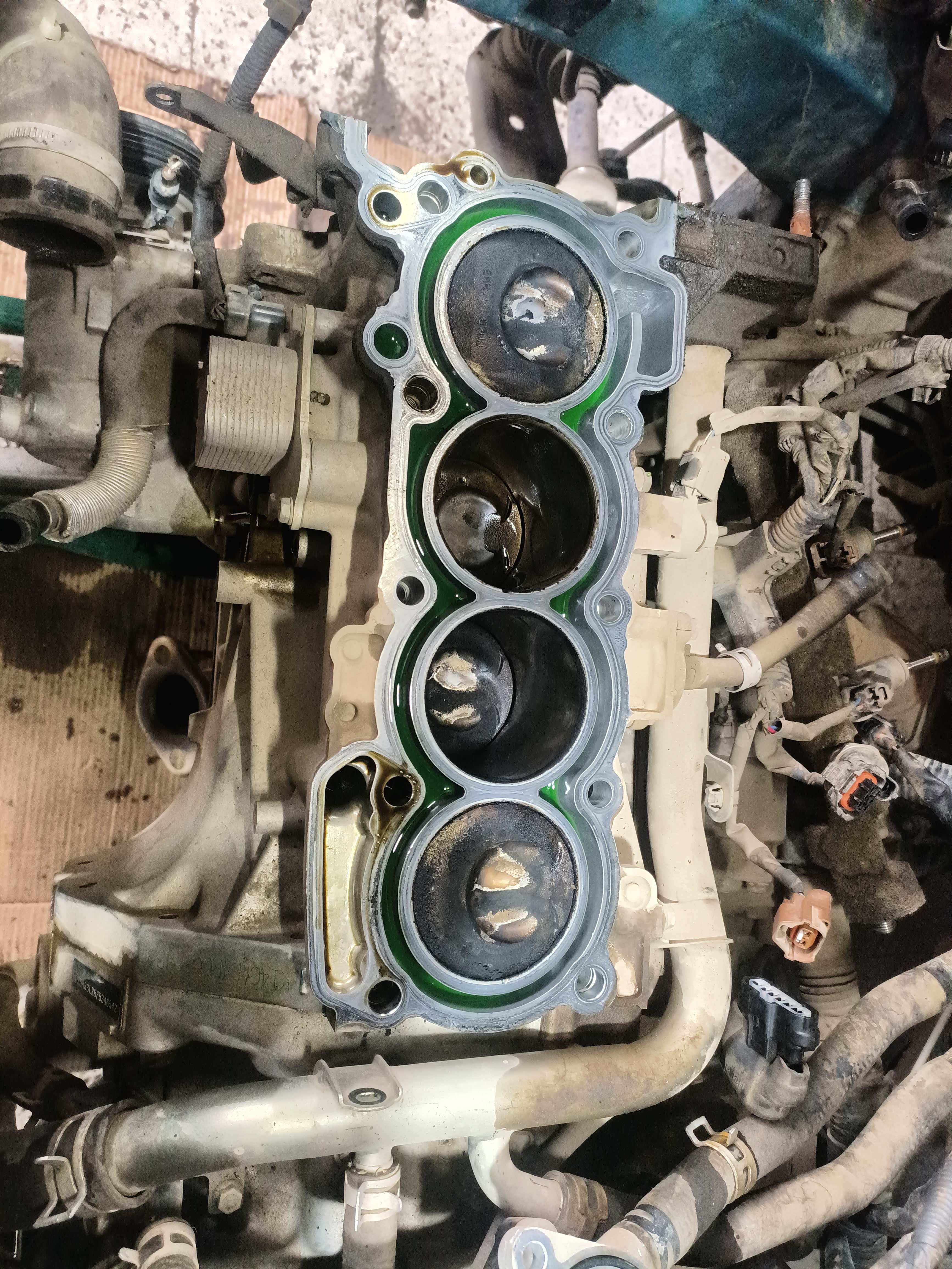

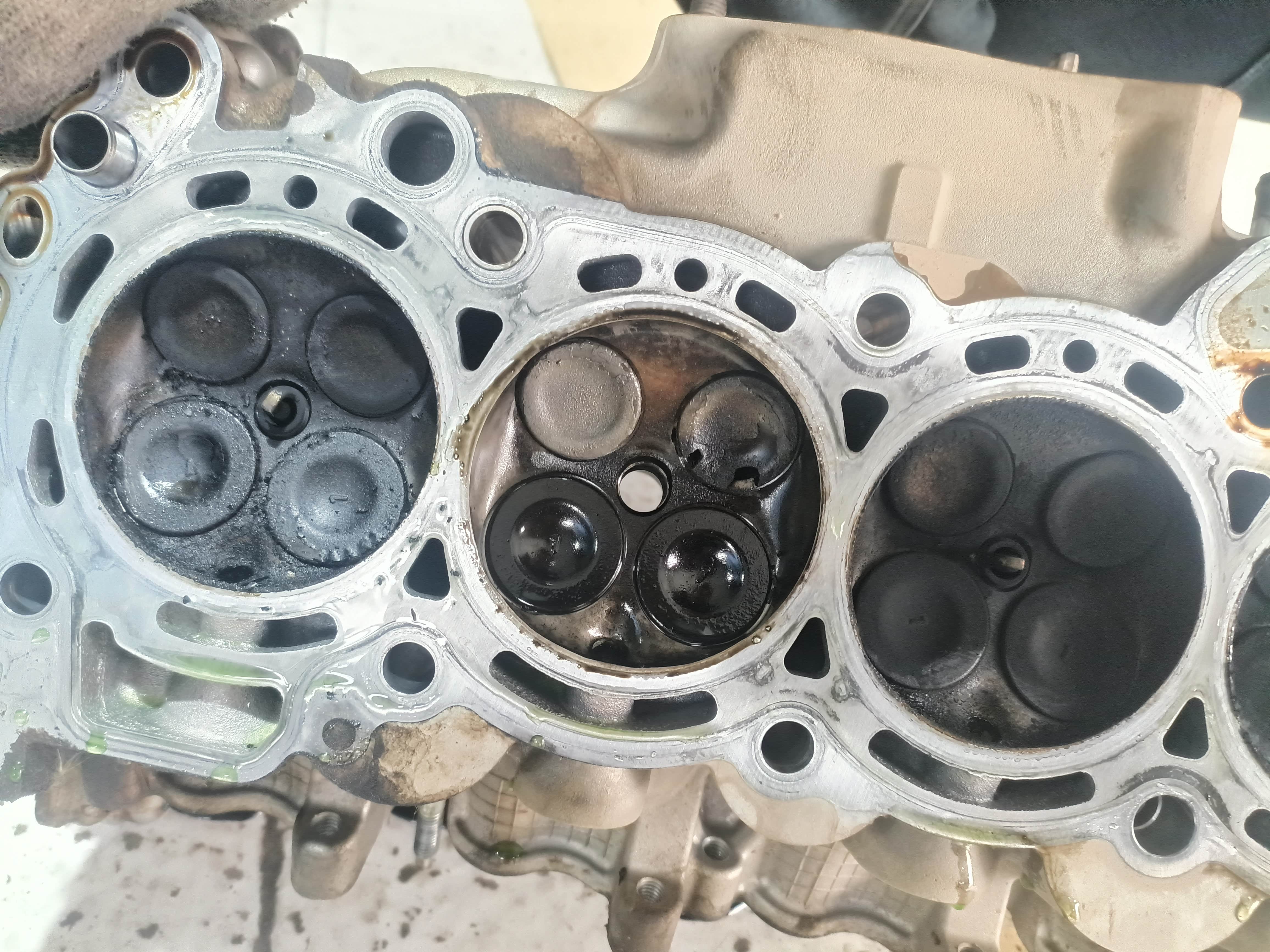

我的维特拉前几天从西安往回走走到富县,发动机故障灯突然闪了一下,我以为是点火线圈坏了,就一直突突开回来检查二缸没有缸压,内窥镜发现是气门烧了。维修了三天,现在恢复正常,从拆下来的缸盖看排气门积碳较多,这个是不是燃烧不充分导致的,我觉得还是要定期检查气门积碳如果有及时清理
