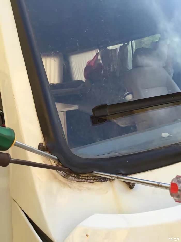

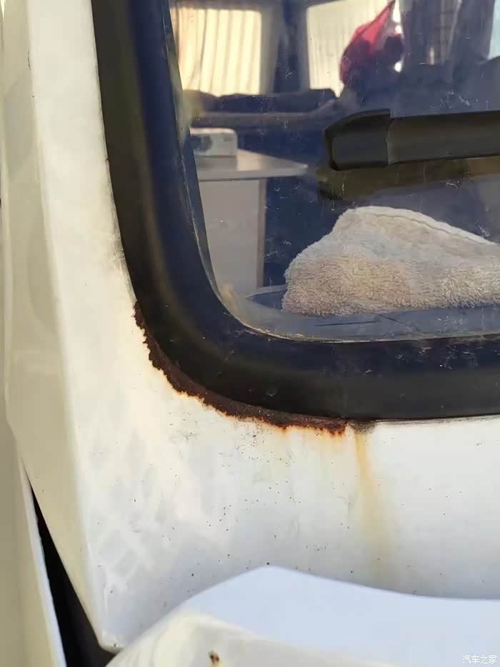

1、前挡风玻璃两下面如图所示,没有事故,没有人为

前挡风玻璃严重锈蚀的下面没有送修理厂处理,就自己弄,准备清理干净后刷上防锈漆
可在处理这个前挡风玻璃的过程中,因为自己水平问题,把玻璃外层弄裂20cm左右,某宝购了个胶粘上,年检轻松通过

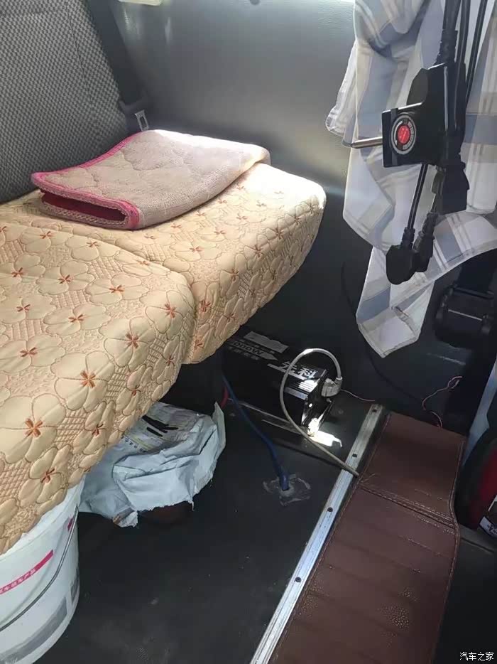

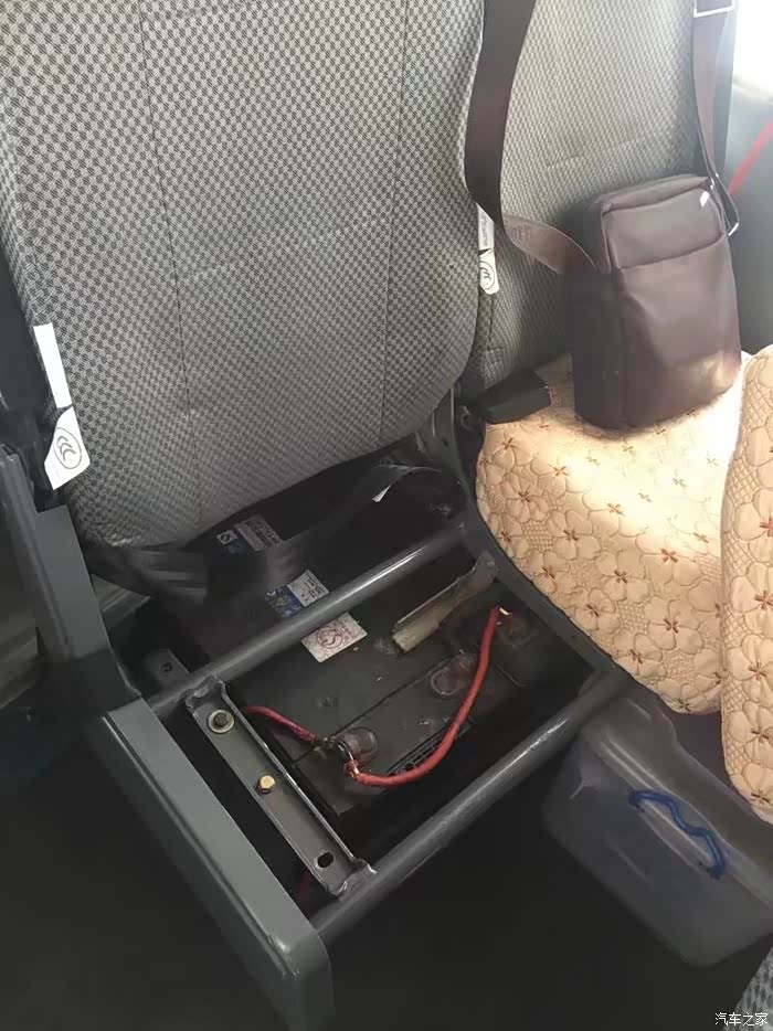

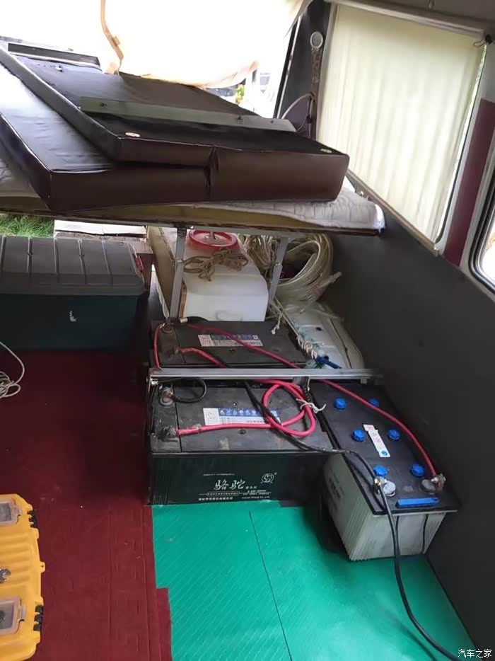

此车最大的改装特点是电,15年去新疆西藏时只配有一个200AH副电瓶,回来后又改成200AH+200AH+200AH+50AH+50AH+50AH+50AH的,加上原电瓶就是960AH了,可还是杯水车薪的,现在只配有两只200AH的了(下图)
两只副电瓶安装于第二排双座位下面

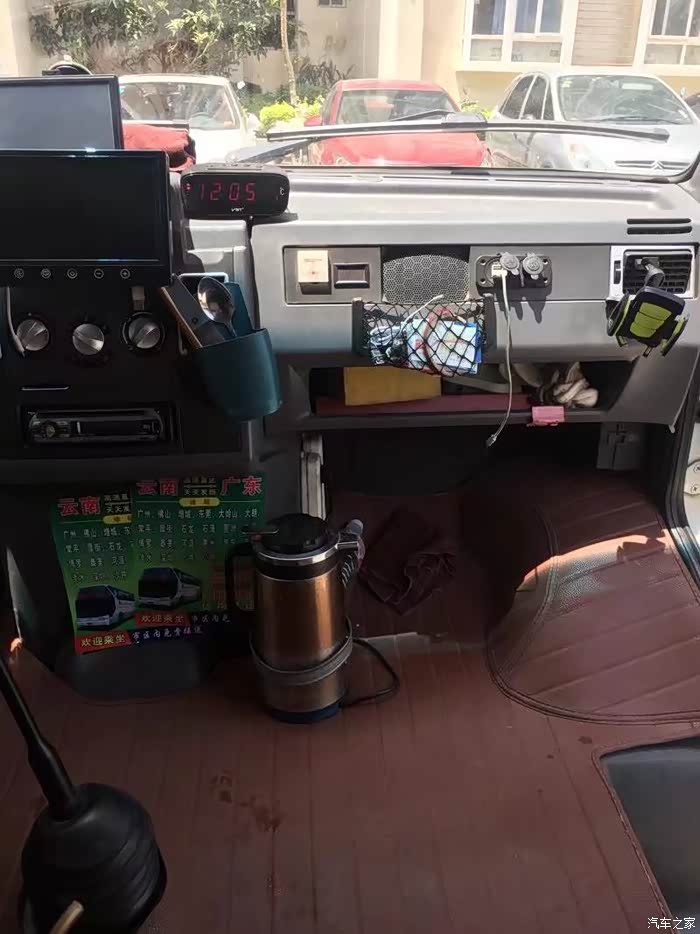

一开始在沙发下面、驾驶员后安装了2500W“希耐特纯正弦波逆变器”,使用两个月后烧了,后来又安装了3000W“华源纯正弦波逆变器”,也是两三月就烧了,最后安装的是3000W“先科纯正弦波逆变器”,一直使用至今,已使用一年多了。当然,在这个使用过程中我一直都是使用大功率(相对于汽车来说)用电器,如下图的1000W烧水器
这是基本上每天都在使用的1000W烧水器

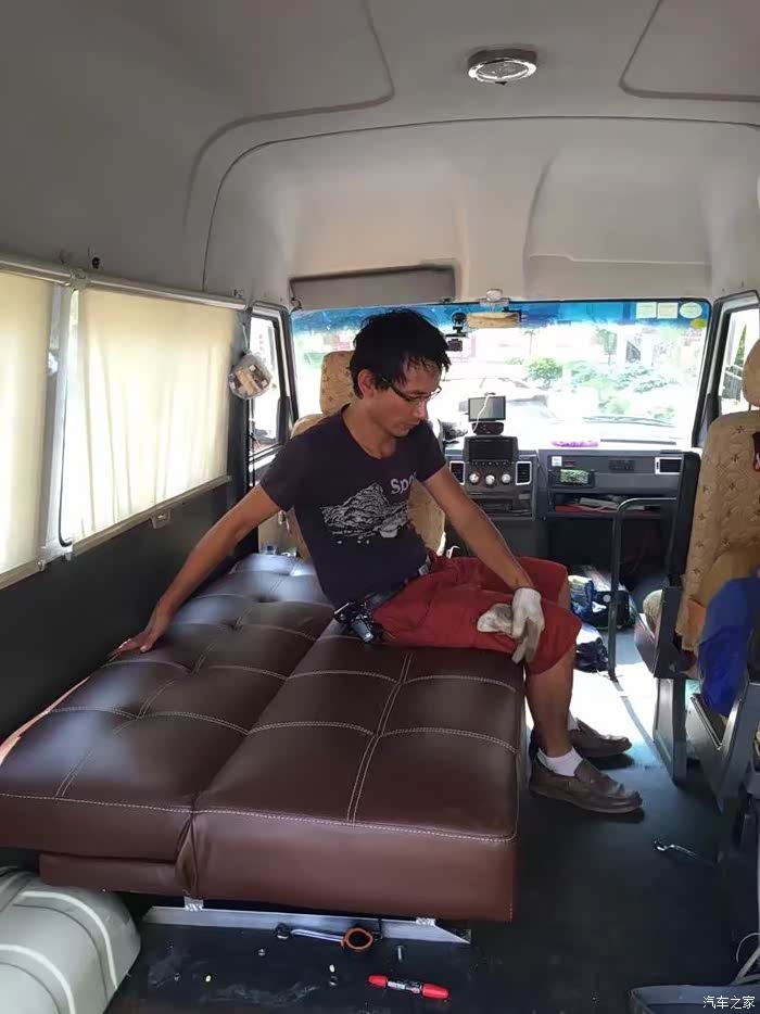

一开始是在这里安装一个沙发,沙发长1.5m(空间局限,不能太长了)
沙发可以放倒下来

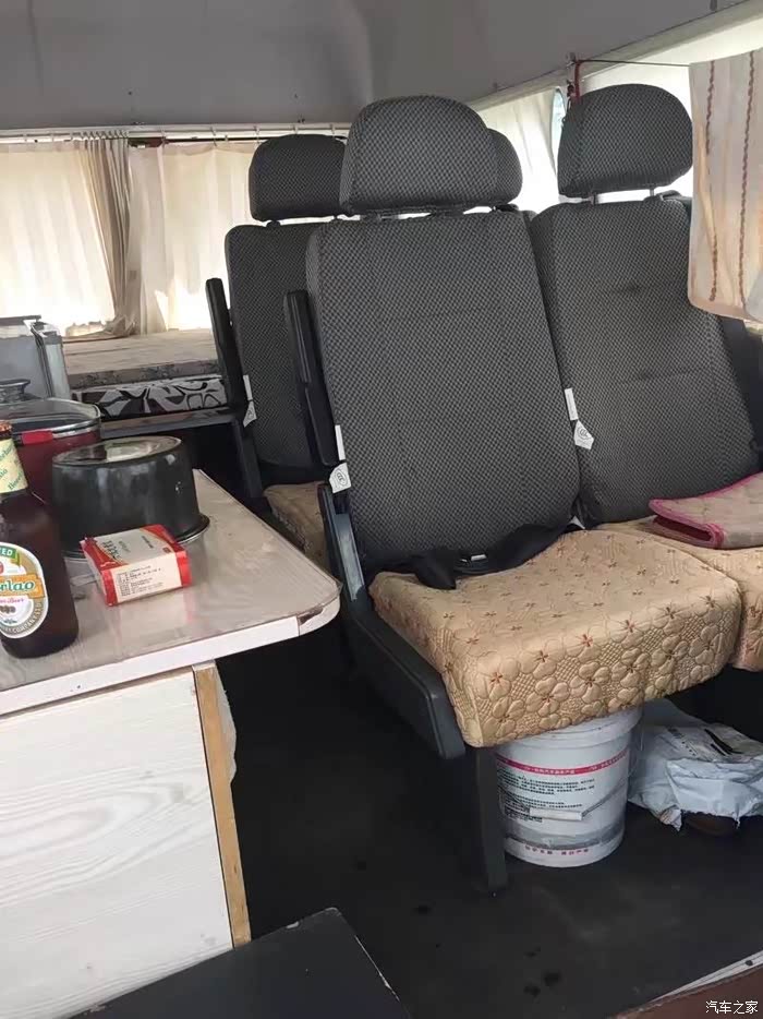

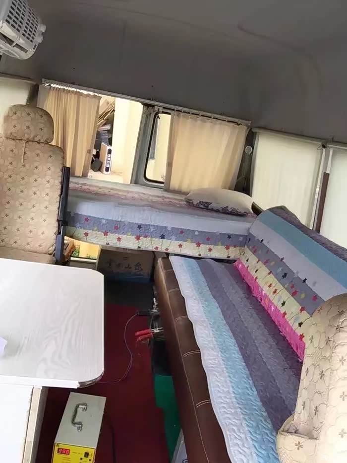

做成这个样子时停下来是非常好用的(座位那里是放个90升家用冰箱的),但是车辆行驶起来就不好乘坐,所以后来又把沙发去掉,换回原来的座位,后排座位向前移动一个眼,即后眼做前眼,后眼另做,这是为了把后床加宽(现在已达1.18m宽)
现在就这个样子的,上门左手边是自己做的一个柜子,上面当桌子使用,柜子前面是个音箱,也当凳子使用。这样子做下来的话出进(上床)不方便

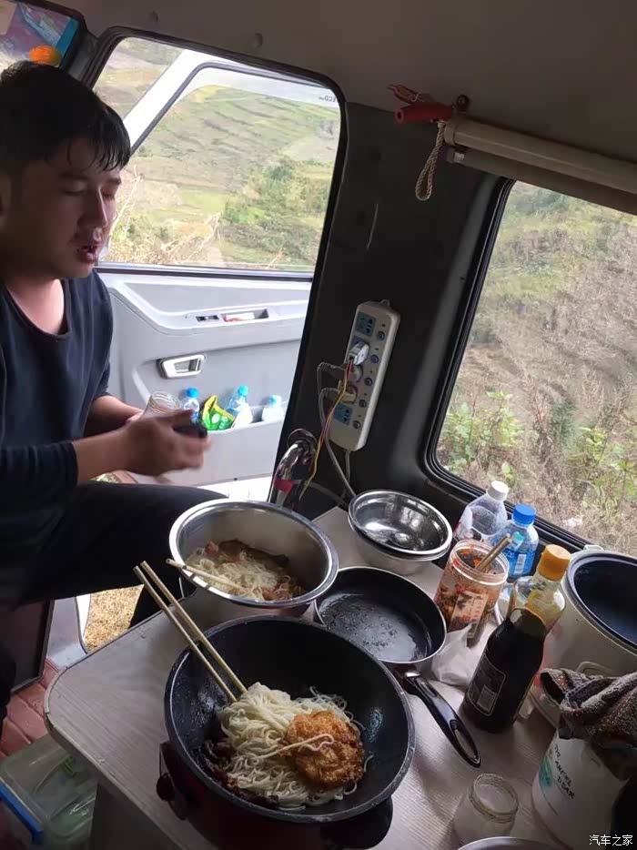

停下车来做饭吃饭都很方便,副驾驶脚前面和后柱上安装有大功率多孔排插,用电方便
停下来时,往往怀念这个沙发床

现在的逆变器已安装在前双排座位的最左侧面下

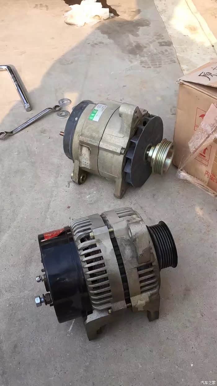

原车发电机是110A的,因为车上用电量大,所以把朋友给的150A换上,可一年左右就烧了,只得又把原车的装上。等以后有钱时准备去买个220A的去,它售价大概是2400元左右

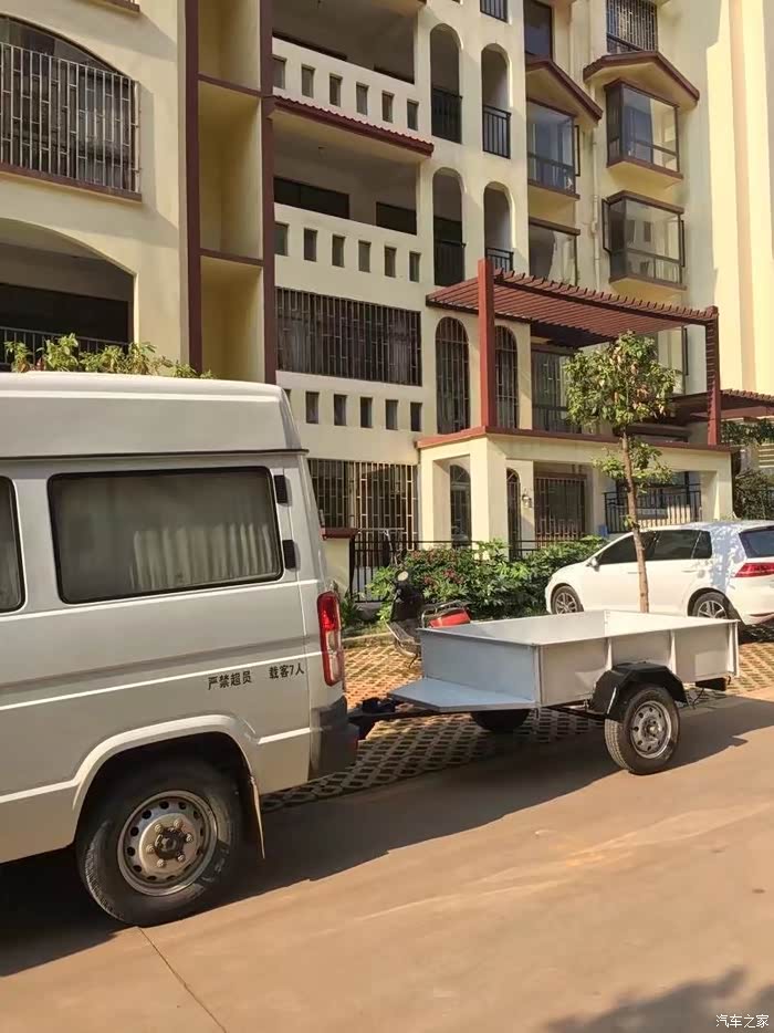

为了更大的发挥它的作用,我做了个拖斗给它
拖斗的箱体尺寸是180x130x35,轮子是面包车的,付件都是老马家购买,全部做下来大概3000多元
