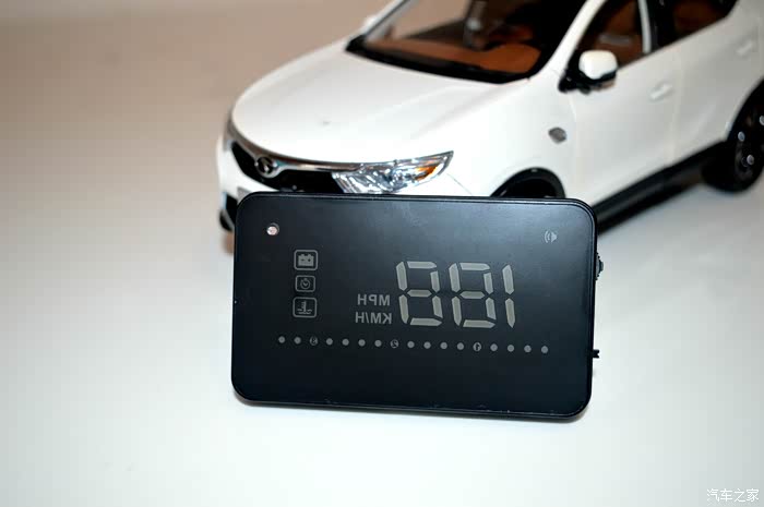

这个HUD很小巧,但是功能却不少:时速,转速,水温,电压,疲劳驾驶预警,水温异常预警等等等等,功能很强大
具体尺寸为90*54*12mm,很小巧,很精致

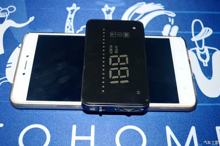

1:18车模做绿叶,他俩直观对比

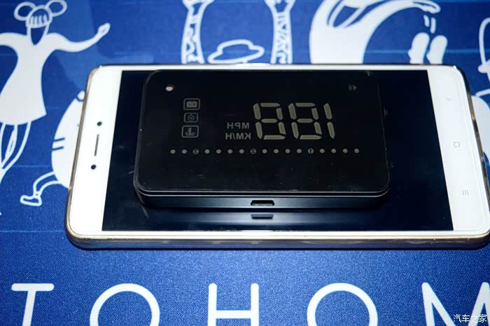

跟5.5英寸手机对比看得出尺寸差距了
换个角度再来一张

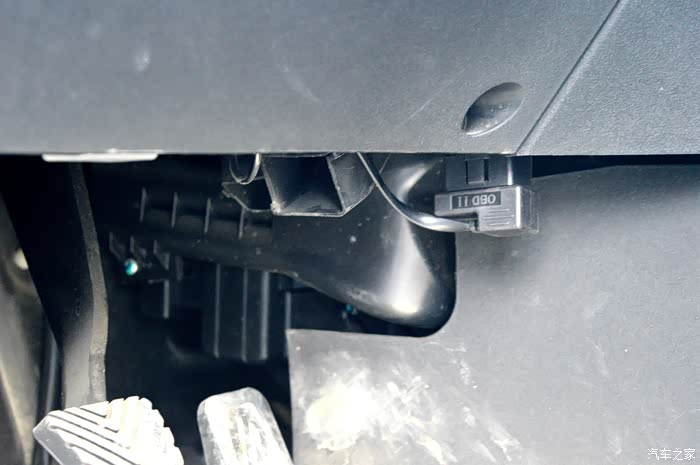

这是OBD检测口,HUD一端插到这上面就行了,傻瓜式的操作
OBD线,这是唯一值得吐槽的地方:DX7安装好后长度正好,一点余量都没有;红色的是卡子,卡子实在是太小了,加上线是扁的,冬天太冷,根本粘不住,明天再想想其他办法,看看能不能搞定

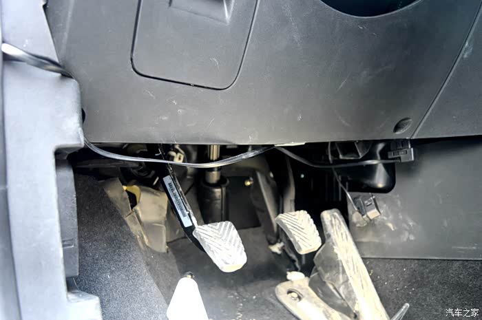

OBD线顺着中控台接缝就能下来了,没有缝隙用塑料小扳手撬出一道来就行了
还是吐槽这根线,无论怎么粘都固定不住,还是放一边得了
如果这条线做成圆形的就好了,这个可以改进下
这个塑料小撬棍很好用,轻轻一撬,把线塞进去就可以了
我的车的OBD接口在右侧,需要把线放到护板里面去,不然踩离合刹车的时候可能会踩到(PS请无视我那布满尘土的脚踏)
用一根绑扎带跟主线束捆起来,完美解决

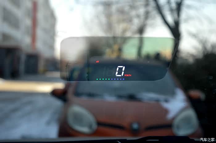

通电测试一下,确定贴膜的具体位置。确定位置后把灰尘粘干净,喷上水,就像手机贴膜一样,把投射膜贴好就OK了。如果不贴反光膜会有重影,就跟图上一样,所以说这个反光膜必须要贴的
安装好后效果图:没有太阳的地方成像很清晰,并不遮挡视线,没有什么不习惯;接下来去太阳底下测试测试效果怎么样
测试一下迎着太阳有什么效果:迎着太阳成像依旧很清晰,没有重影,赞
HUD投影亮度非常高,虽在太阳底下,投影效果基本没有受到什么影响;我个人还是很容易就习惯了这个抬头显示的,很快就遗忘了仪表盘
