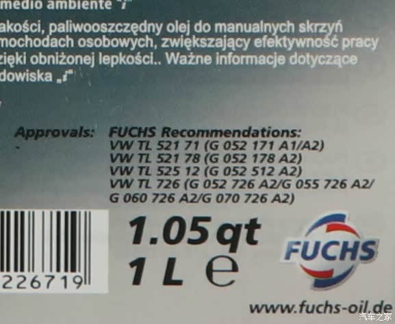

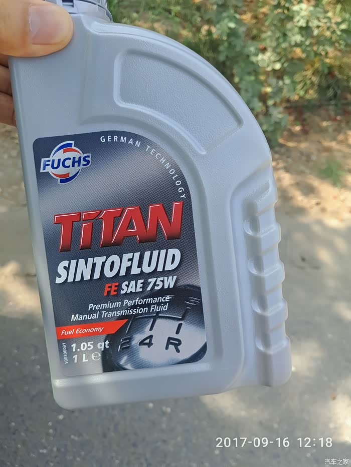

福斯TITAN SINTOFLUID FE SAE 75W这个变速油是vw认证,也就是给大众的dsg做的认证,不合适观致的格特拉克6dct250
我还是建议用嘉实多Fe 75W

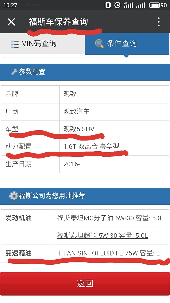

这油是通过福斯认证的,所以综合考虑还是用它,结果没错。

快一年了呀!对了,你看看瓶子后面的一堆认证都是vw开头恭喜你享受神车的待遇

毕竟还在保修期,为了避免意外发生后不必要的麻烦,变速箱油应该遵循厂家的认证标准,格特拉克这个箱子的官方认证就是Ford WSS-M2C200-D2,所以我建议的还是嘉实多fe 75w福斯这个75w从认证上看是不合适的,属于为vw神车定制的双离合波箱油!谨慎为好!

说了又不信,自己看看这些认证是啥,是不是都是vw的企业认证?
