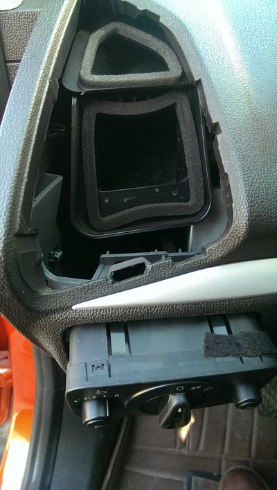

买了翼搏后,看到国外的资讯,总是努力想把翼搏被阉割的功能给还原回来,继去年底首部改装定速之后,就在想著加装自动大灯雨刮,看了嘉年华成功的例子,相信翼搏应该也可以,于是买了福克斯的配件,在常师傅的协助指导下,成功安装完成,感觉这两个功能没有定速那么的实用省心,尤其北京又不常下雨,但慢慢拉近与国外版的差距,心理还是很欣慰。
以下是简易的安装过程:
1.先将原本的大灯开关改成四档位
此步骤参考了嘉年华论坛wftfb大神的详细教程,特此感谢
http://club.autohome.com.cn/bbs/thread-c-659-16206701-1.html#pos=100#pvareaid=103364
翘下出风口,将大灯开关推出来
卸下螺丝
分解开关,开关总共可以改...
