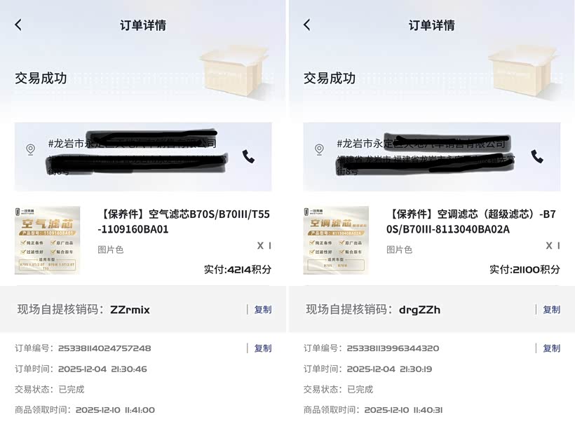

商城订单,购买的空气滤芯和空调滤芯。

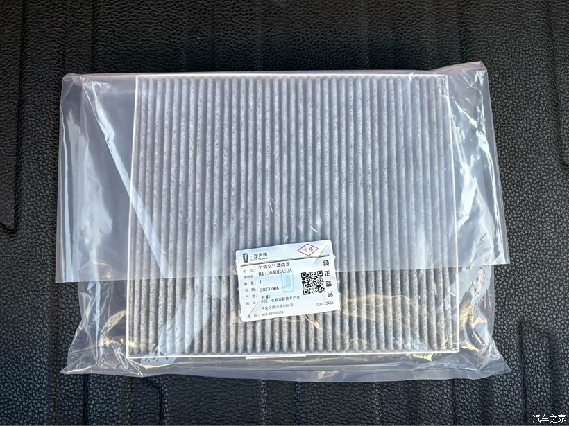

原厂正品,价值211块钱的空调“超级滤芯”。

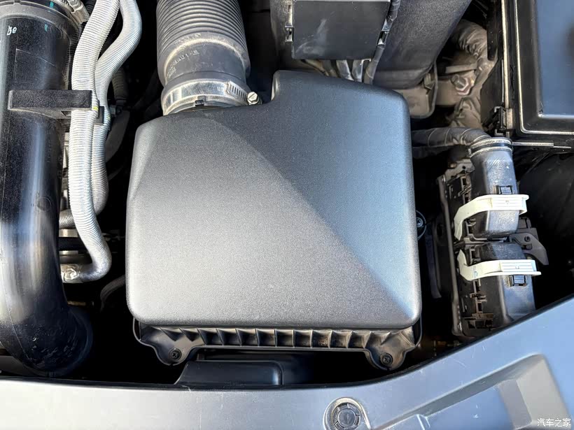

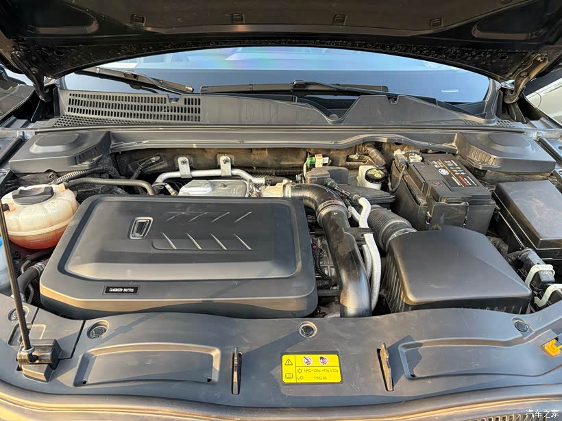

1.打开发动机机舱盖,找到位于机舱右前方位置的空气滤芯盒,一个黑色的方形盒子。
机舱内部
空气滤芯盒

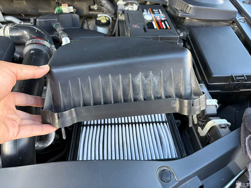

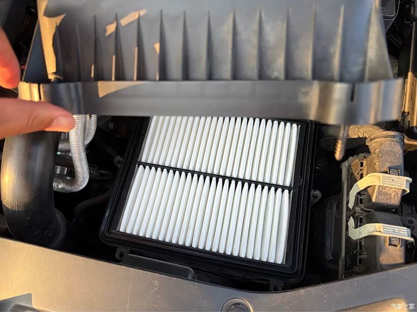

2.用十字螺丝刀将盒子周围的五枚固定螺丝拧松(注意不需要完全取下来),然后打开盒子上盖,取出旧的空气滤芯。
拧开固定螺丝,打开滤芯盒上盖。

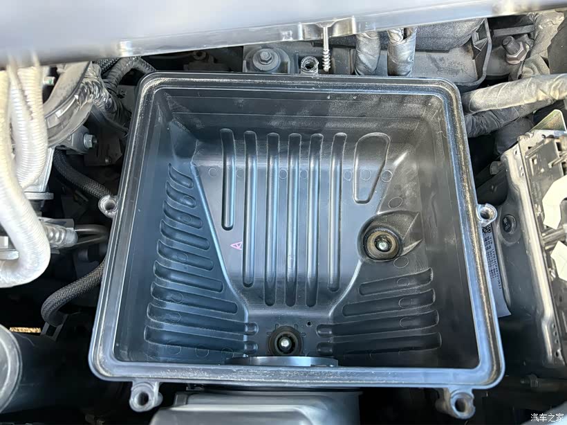

滤芯盒内部,可以简单清扫一下灰尘。

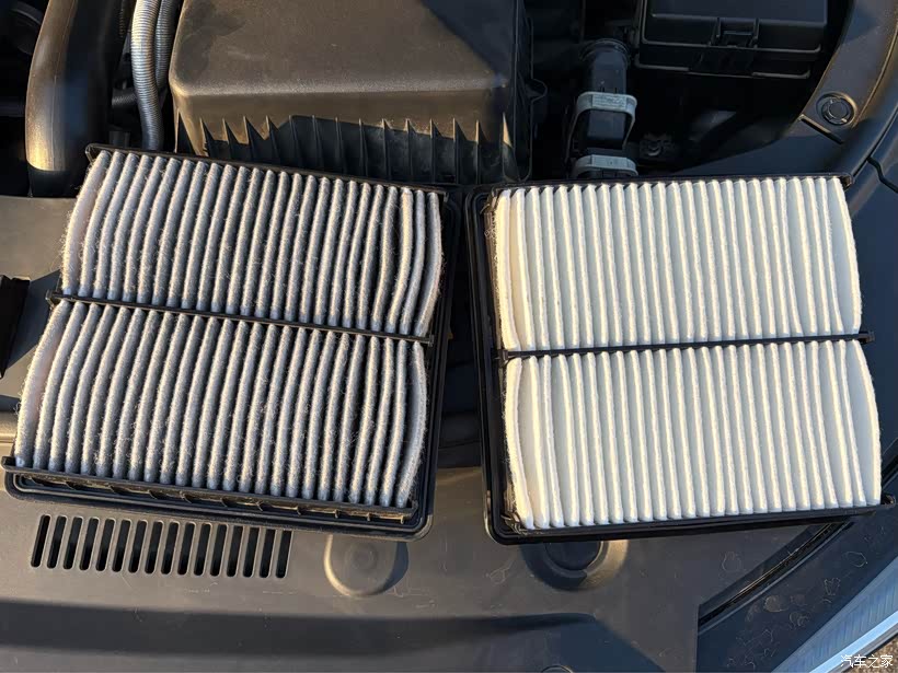

3.用干净的布或者毛巾将盒子内部的灰尘擦拭干净,然后把新的空气滤芯装回去。安装时注意正反面,装反了盒子盖不严实。
安装新买的空气滤芯
新旧空气滤芯对比

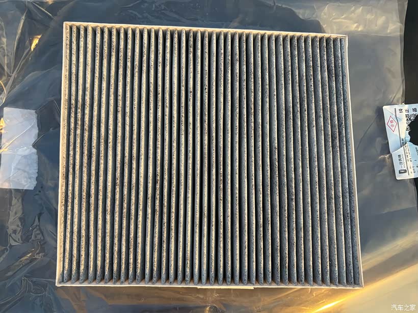

二、更换空调滤芯不需要任何工具,徒手就能完成操作。这次我选用的滤芯是在奔腾商城里下单购买的原厂备件,与以往的普通滤芯不同,产品介绍为“超级滤芯”,品质更高过滤性更好,价格也相应的更贵。咱们接下来就直接动手更换,具体操作步骤如下:

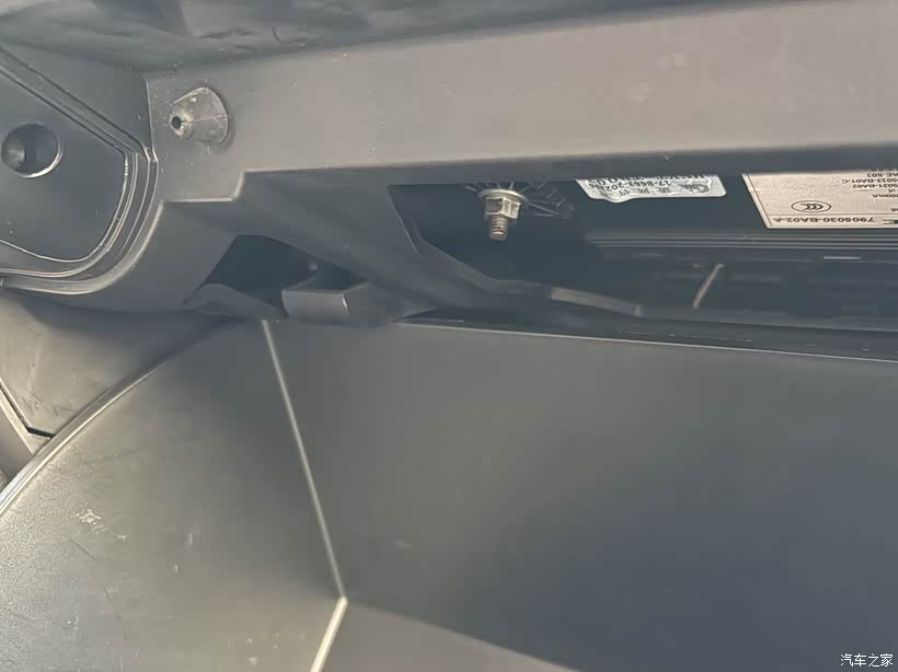

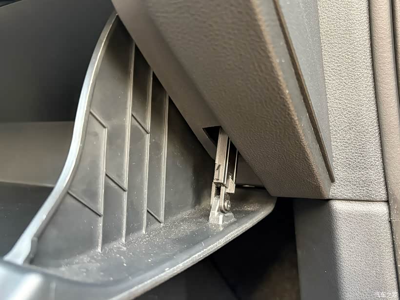

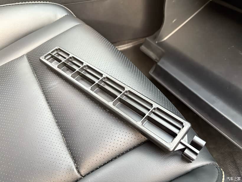

1. 打开副驾驶的手套箱,把里面的杂物全部清空,以便后续操作。然后找到位于手套箱右侧的限位杆,将中间那个固定插销拔出来。
副驾驶手套箱
手套箱限位杆

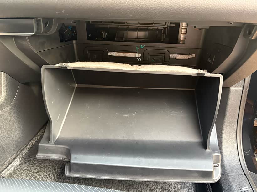

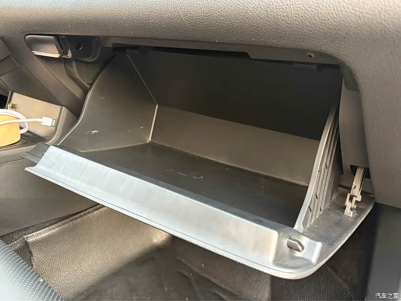

2. 将手套箱完全打开,注意箱子底部有两个固定卡扣,不要生拉硬拽,用手指轻轻往里压一下,手套箱就能完全放下来了。
手套箱底部卡扣
手套箱完全打开状态

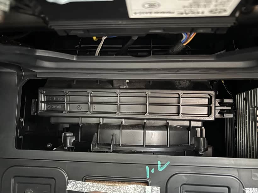

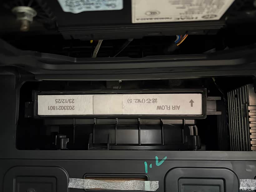

3. 手套箱后方就是空调滤芯盒。首先,用手指捏住滤芯盖板右侧的卡扣,将空调滤芯盒的盖板取下来。然后用手抓住滤芯标签,就可以把旧的滤芯轻轻拽出来。
空调滤芯盒
取下来的滤芯盖板
这,,,上次4S店给我安装的空调滤芯,竟然反了!
4. 可以使用毛巾或吹风机简单清理一下滤芯盒里面,然后把新买的“超级滤芯”按正反面装回去,最后依次复位盖板、手套箱和限位杆,更换就算完成了。

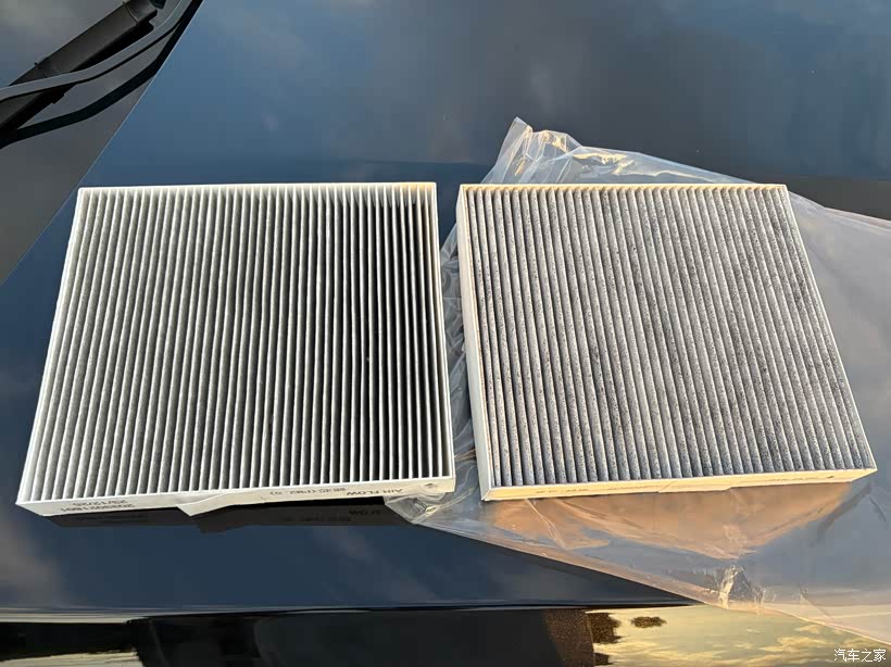

“超级滤芯”比普通的颜色深一点,更厚实。
普通滤芯VS超级滤芯
滤芯对比,左边的是PM2.5普通滤芯,右边的是新卖的超级滤芯,滤芯条的厚度与材质区别非常明显。

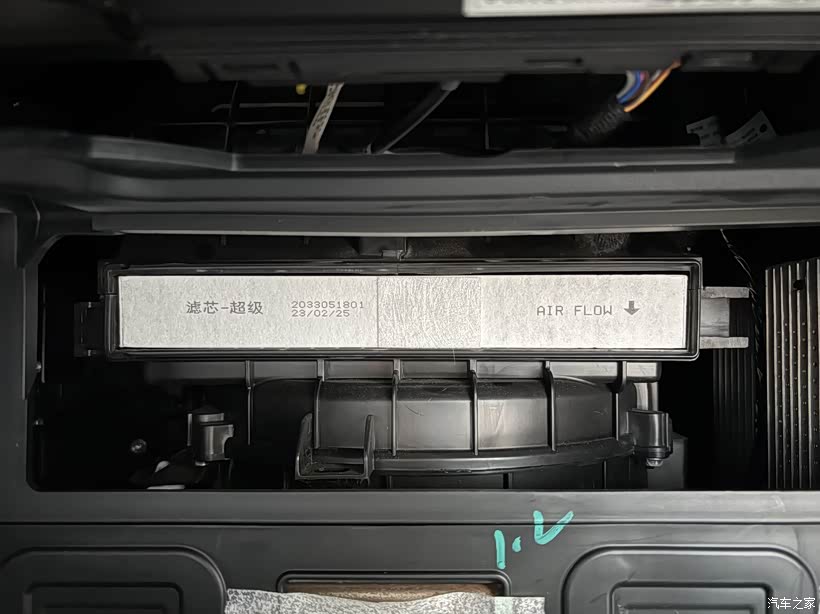

“超级滤芯”安装完成,注意字体方向别装反了。

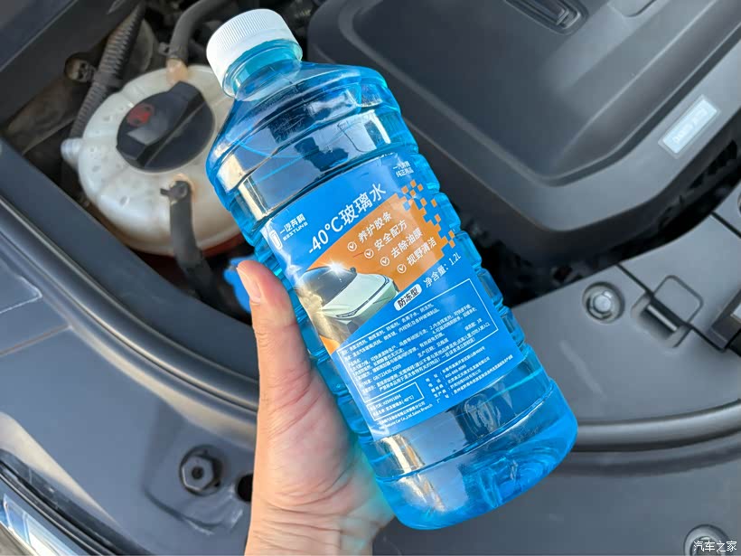

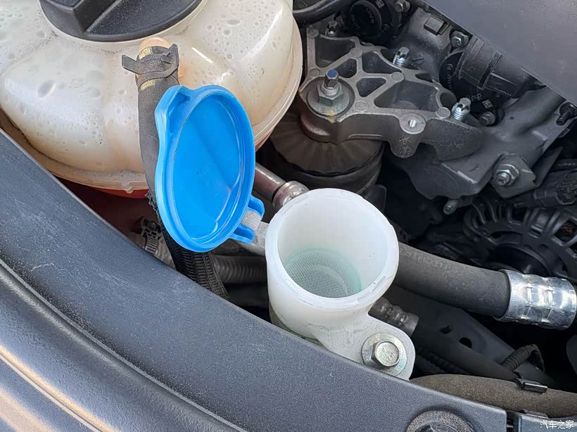

最后添加玻璃水。首先打开发动机舱,在左侧位置找到蓝色盖子的玻璃水壶。然后打开盖子露出加注口,直接往里倒进去就可以。我加注的是一汽奔腾原厂玻璃水,上次在4S店保养时购买的,有点贵15块钱一瓶。店员还特意提醒了一句:以前做保养时给加的是自来水,等用完了再加玻璃水,不然混着用效果不好。
店里买的玻璃水
玻璃水加注口

?2. 安装空调滤芯时,要注意正反面,最简单的判别方法,装好后查看滤芯标签上的文字正向朝上即可。
?3. 加注玻璃水时,不要取出壶内的过滤小滤网,防止杂质堵塞喷水嘴和水管。另外不建议用自来水代替玻璃水,不仅雨刮清洁效果差,还容易堵塞管路。
