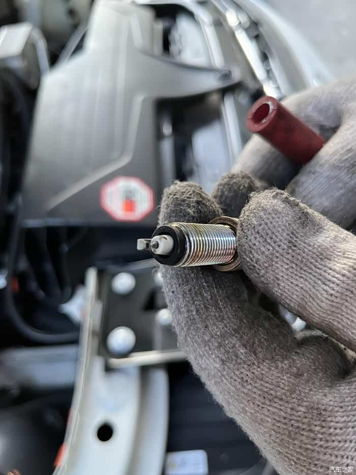

拆解火花塞、喷油嘴,未发现明显问题。1缸与其它缸的火花塞、喷油嘴并没有什么显著不同。
1缸火花塞

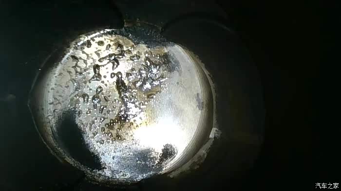

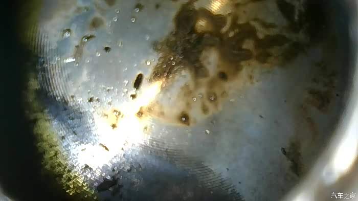

使用内窥镜检查气缸,发现活塞顶部湿润,活塞顶部中央可见金属光泽。因为平时经常使用含PEA的汽油添加剂。
1缸活塞顶部有少量不明积液,不确定是PEA残留还是乙醇汽油含水太高,但修理厂表示如果不是缸垫跐了(内漏防冻液),就不应该有影响。
2缸活塞顶部中央
1缸活塞顶部中央,有少量不明积液

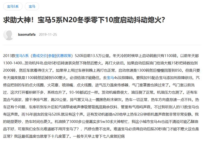

在网上参考了一些案例,比如《求助大神!宝马5系N20冬季零下10度启动抖动熄火?》等。
怀疑是空气流量计损坏。
网帖《求助大神!宝马5系N20冬季零下10度启动抖动熄火?》
