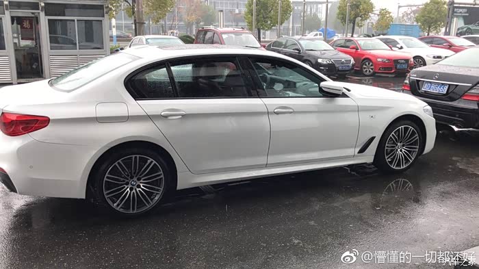

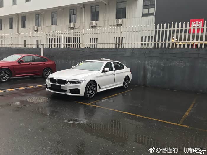

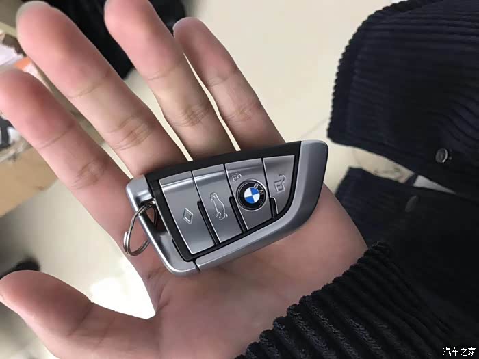

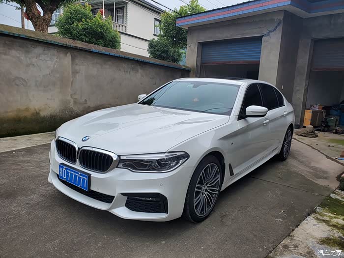

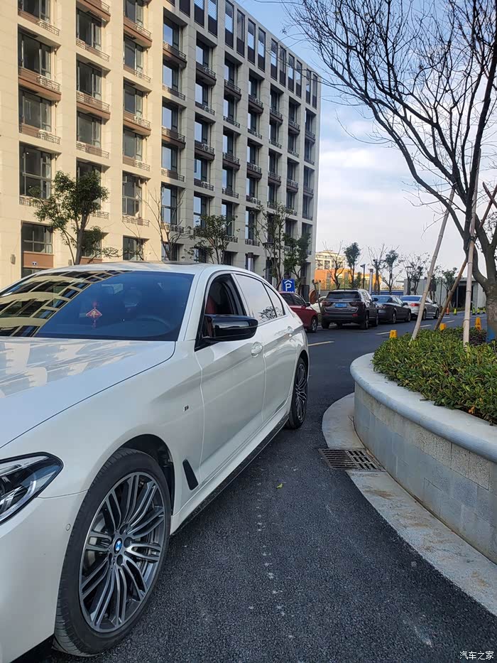

1.4号,从学校急匆匆赶回家提车,膜还没撕。18年12月的新车。
白白净净。这个大菊花轮毂还是好看,哈哈哈
记忆深刻,第一箱油470 。出4s店6公里。还不错。钱一交,赶紧上牌(忙着回校)
啥东西没送,啥仪式没有,钱一交走人。
哎,等选完牌照,都晚上了。想想自己竟然多了个这么大的玩具。想都不敢想。

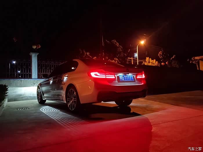

素车第一年,尾灯也没别人说的那么难看嘛,配上光毯,挺好呐。
现在看看还是很舒服的。毕竟没伤痕。

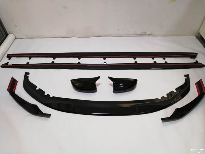

这是19年破费一个月工资,给自己买的生日礼物

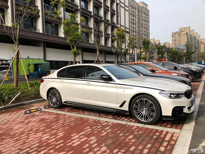

侧裙……我建议还是别装了,遮住了光毯,还被人说成踏板

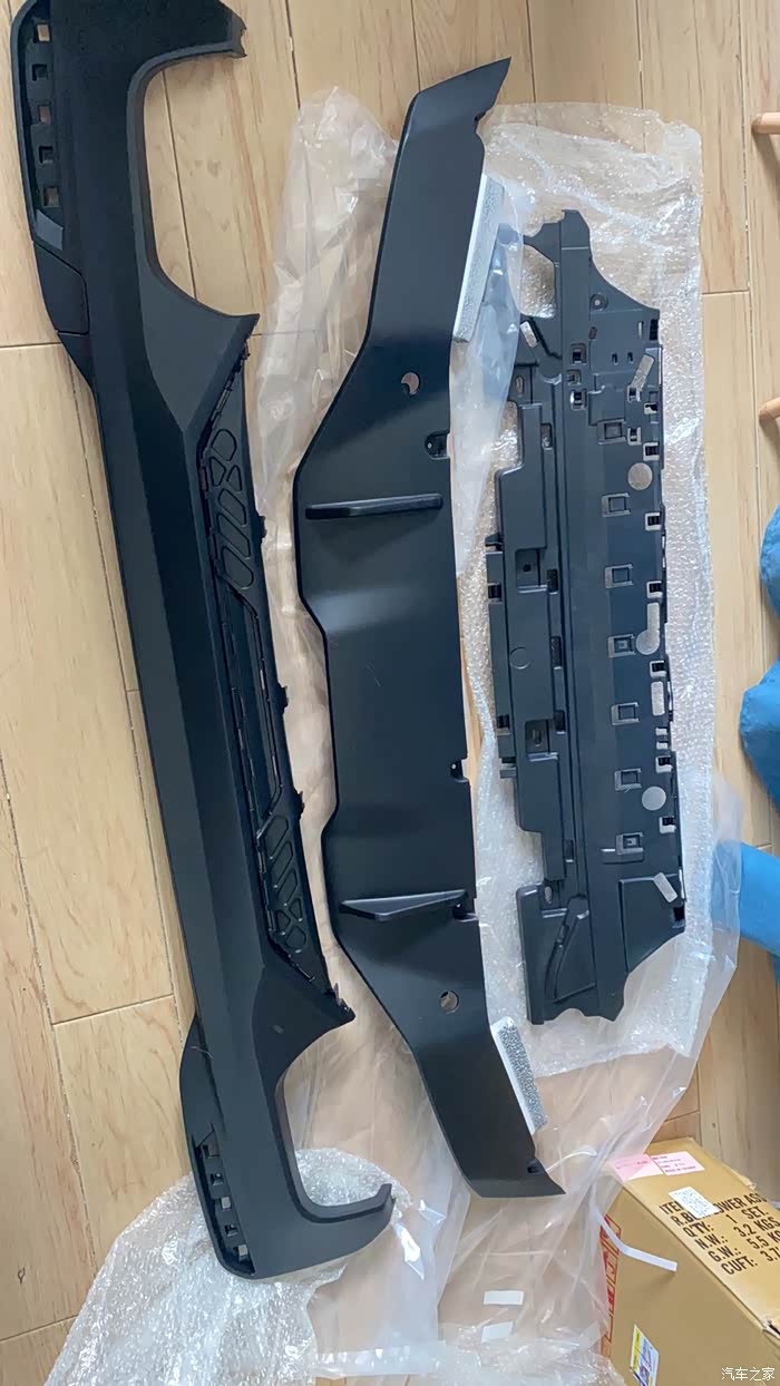

mp亮黑前铲,现在看厌了。(前些天推到了个电动车,替前杠负伤,也是值了)

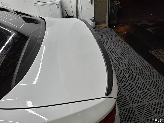

小尾翼还是不错的,增色。(本人用的全亮黑,穷,用不起碳。假碳不如不用)
小牛耳,感觉还行?仔细看,侧裙真不明显

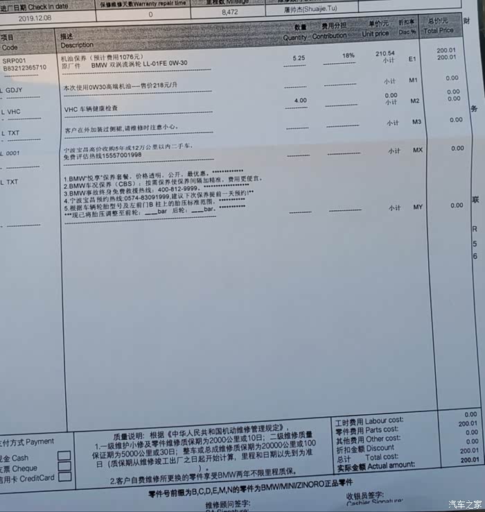

首保。一年基本没开。8k公里 200块升级0w30 ,常规操作吧

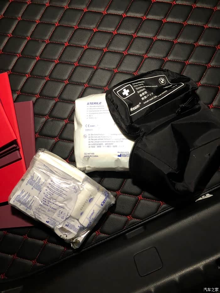

疫情期间,翻翻有没有n95。并没有。

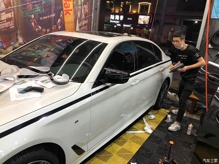

看了一个抖音视频,看到一根长腰线很显长,就买来试试。贴拉花也是技术活,贴了两个多小时,工时费100。(近5.1米的车长,我竟然还想显长,我怕是昏了头)
大概就这样吧。杀马特风格

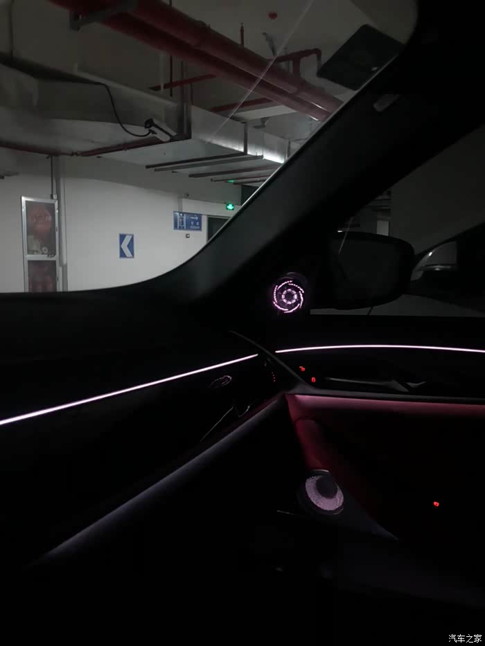

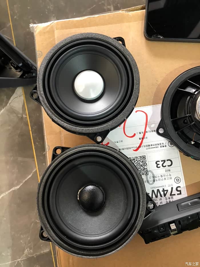

跟车友一起搞了宝华盖板11件?4祖国宝华中音,效果还可以。
隐藏色。还可以。就白色跟青色来回换。顺便刷了启停,开机免责等
19款跟20款哈曼中音区别,上19 下20

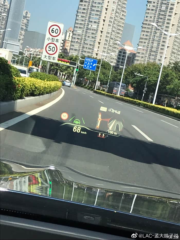

这个图太害人了,导致我心痒死了。hud的遗憾啊

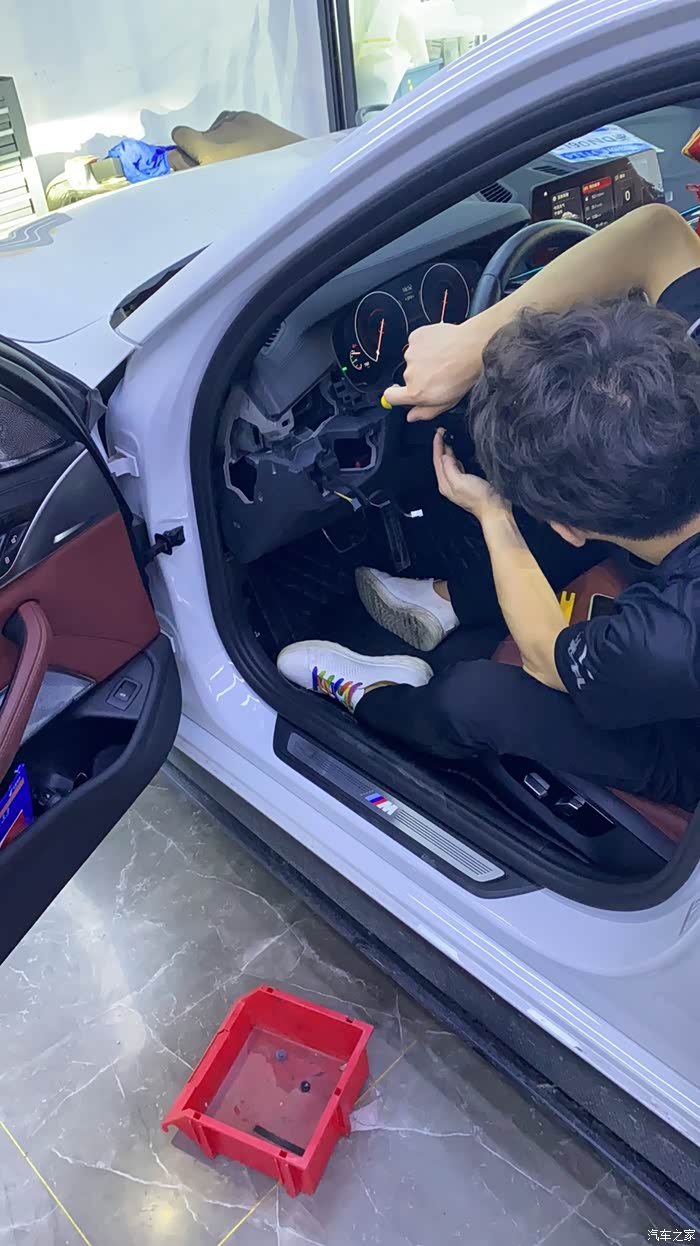

实在忍不住了,干!
实在不敢看拆中控。丢了车就跑

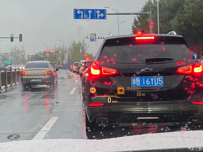

装完,效果还行。玻璃没换。没钱,今年费改玻璃险上了。嘿嘿嘿嘿…

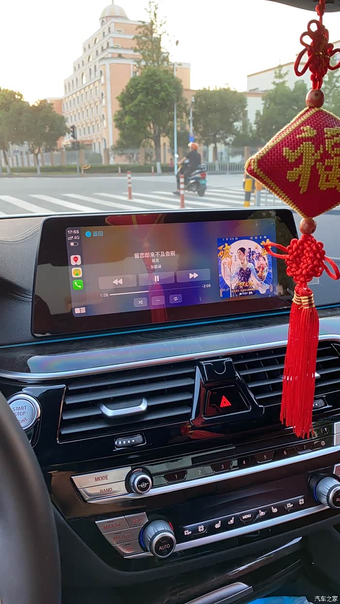

顺道刷了一个全屏carplay,id6是半屏,真黑心。

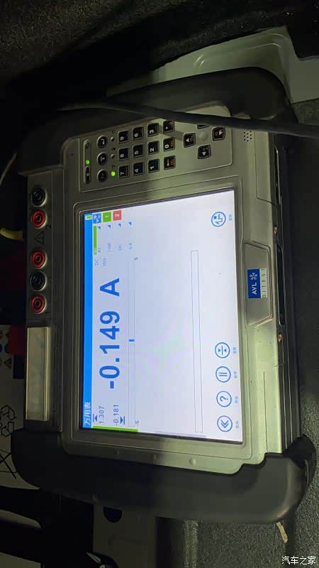

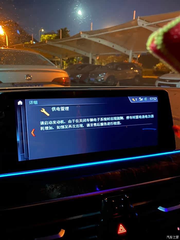

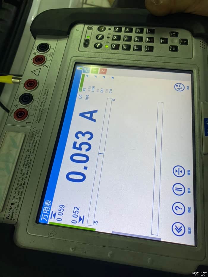

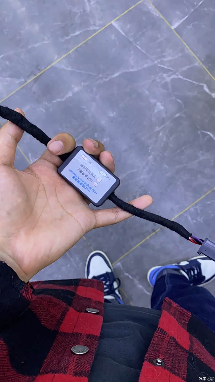

喜极悲来,问题来了,车子开始漏电了。
拖了两个月,期间无钥匙进入会失效,估计是弱电保护壳,实在觉得有问题了,测了休眠电流150mA,正常应该在30左右。宝马设定80以下不报警。
赶紧回改装店整整
起初怀疑这玩意,毕竟hud也是原厂件,就它不是。结果依旧漏电。再去断hud电源线,卧槽,不漏了。
然后去论坛看看有没有类似的问题,还真有,也是改了hud的一个3gt。据说是接电在仪表盘,我们主机在休眠过程中被它中止了,导致仪表盘并没有进入休眠状态。他最后把电源线改到了acc电源解决了问题。我也借鉴了,但是最终休眠电流并未到30毫安左右。
也算是80mA以下了,但是还是略高,但是为了hud,不管了。真香产品

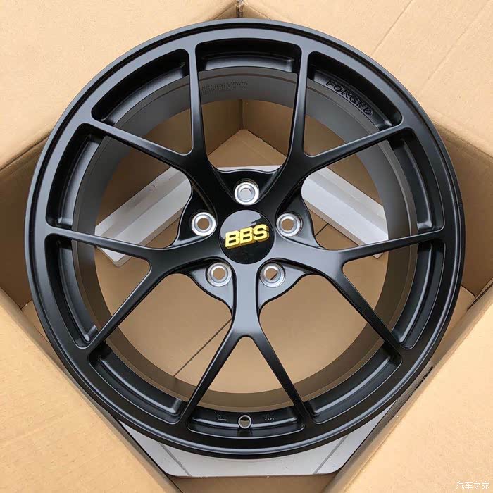

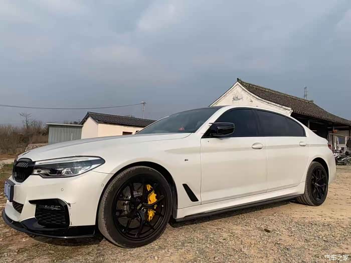

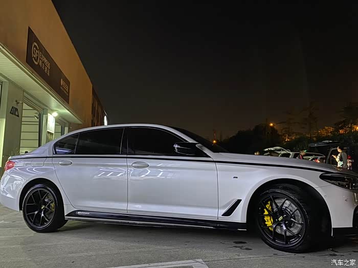

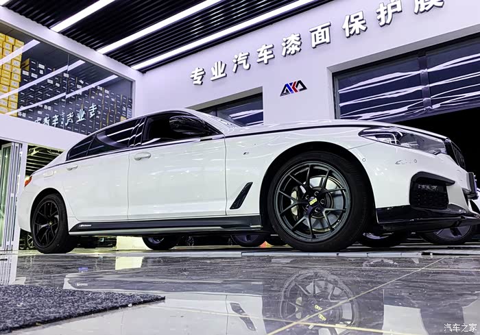

一天无聊看看轮毂,结果中了毒,也是傻了吧唧,看中了这款。辐条又短,不显大,还定制了个19寸的国产锻造。重点是我还下单了
果不其然,特别显小,无奈兜里没钱,换不起鞋子了

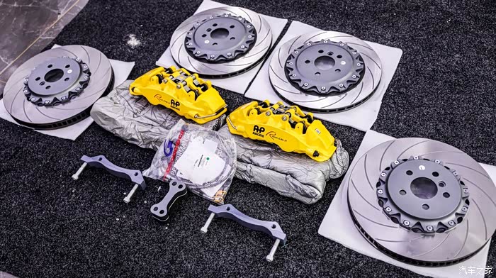

突然觉得卡钳刹车盘平平无奇,要不整整…
……ap9560 冲!前380mm 后355mm划线盘 ap95系列原厂出只有红,银,黑。我是喷了黄色,也是傻了吧唧,可以先试试红色…不喜欢再改呀!白花了400rmb
后轮刹车盘对比。其实并不明显。
实车上图…后卡钳烤漆。后刹车盘还没换,因为买大了,买成370了。19寸塞不下370后盘

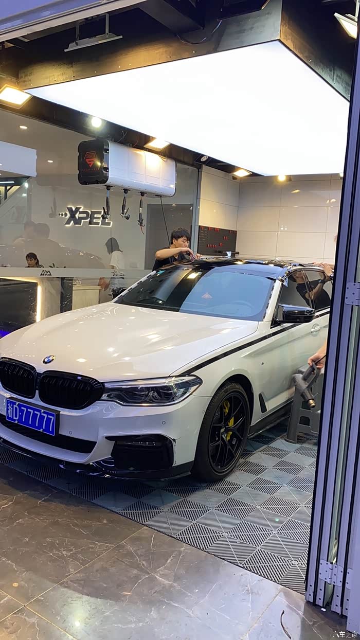

顺便让老板给我贴个黑顶,黑白黄!
就是想成为全村最靓的仔,结果白白花了n多rmb

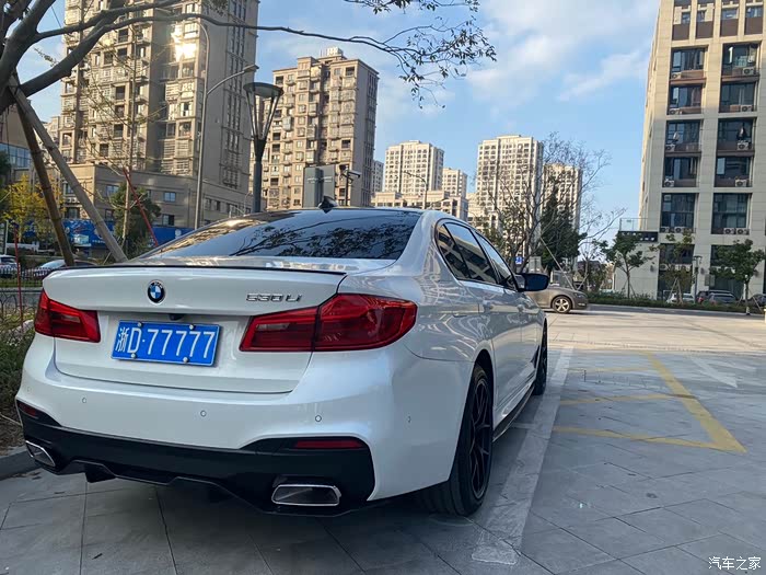

也是告一段落,年底了,是不是给光锭的大白换个裤子
台产an搞起!

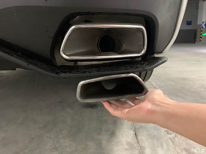

mp大方喉安排一下。
装完,虽然不是特别对称。但是的确好看了很多。真香!
差距。

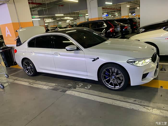

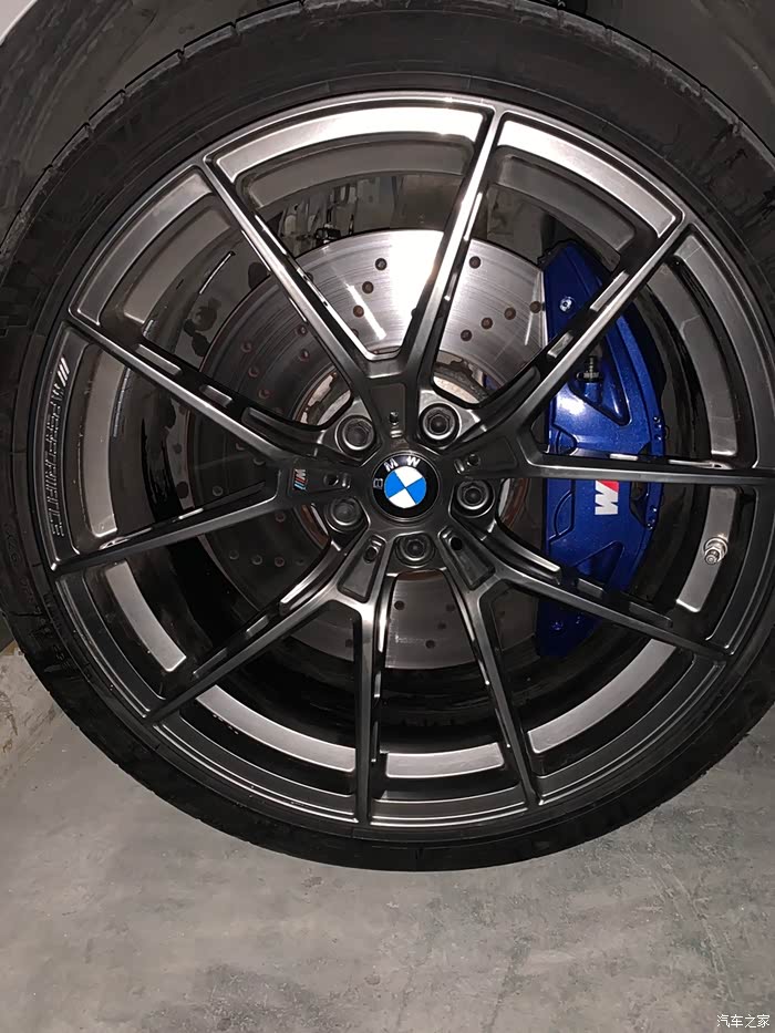

一好友换上了新款m5 镂空轮毂 20寸。原厂395打孔盘,mp卡钳。卧槽,真tmd的帅
估计全国第一辆吧!666
