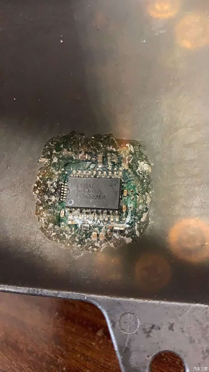

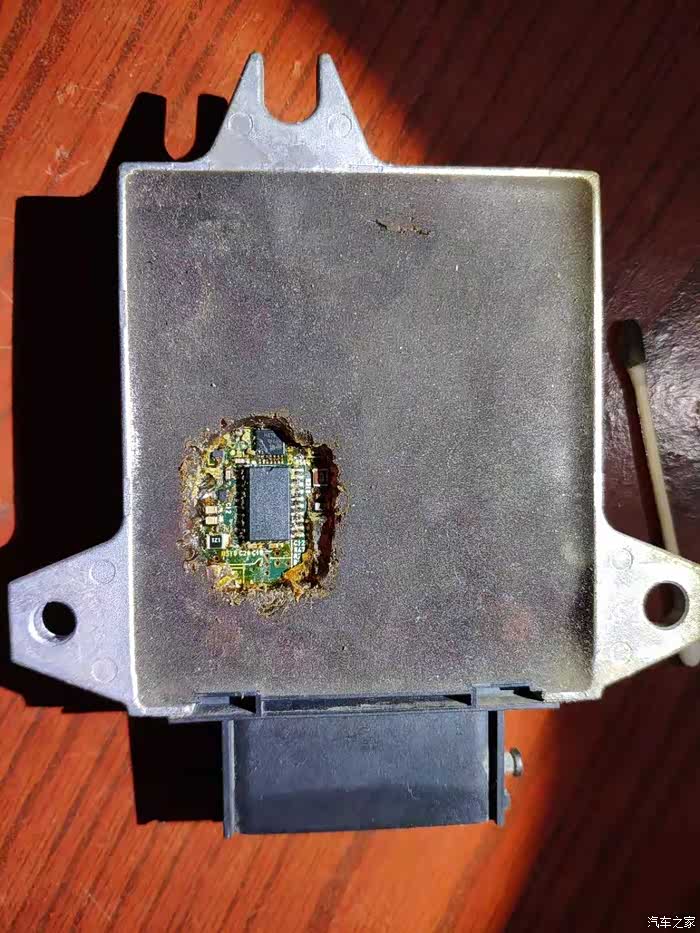

经过多次的试验,最终发现,如果是U0101故障,只要把E338A芯片补焊一下,就基本可以修复,不需要更换芯片,修复机率非常高,所谓的换2个芯片完全是误导的,换芯片搞不好更容易损坏电脑。
