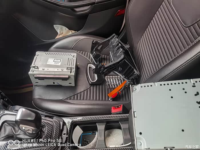

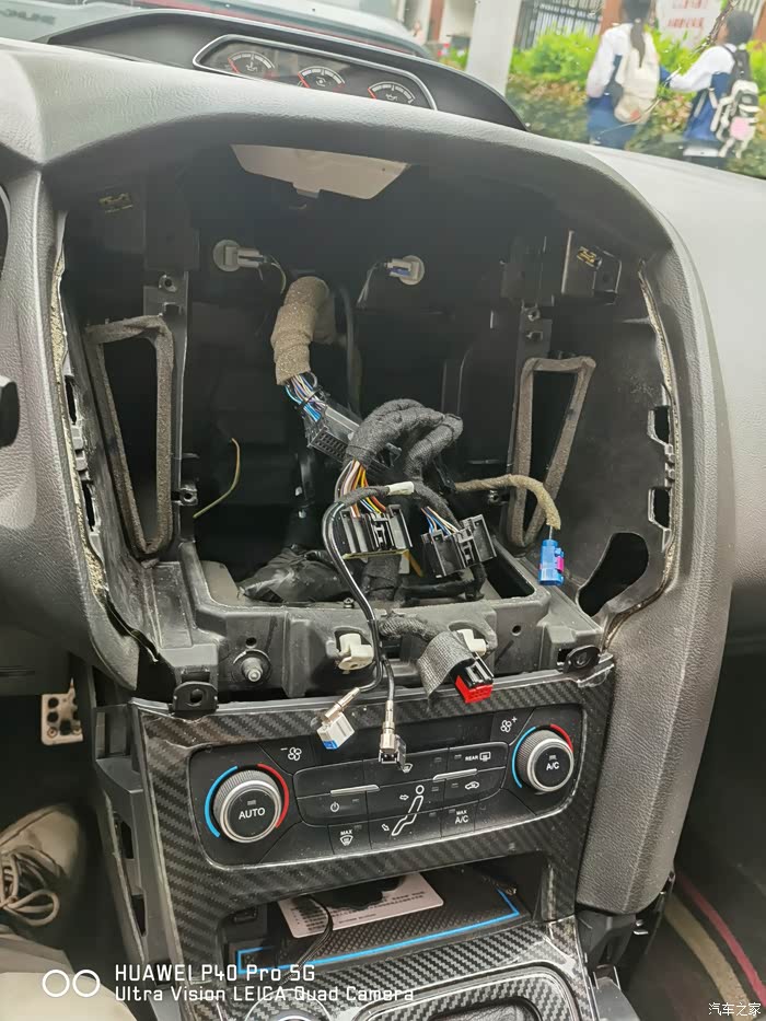

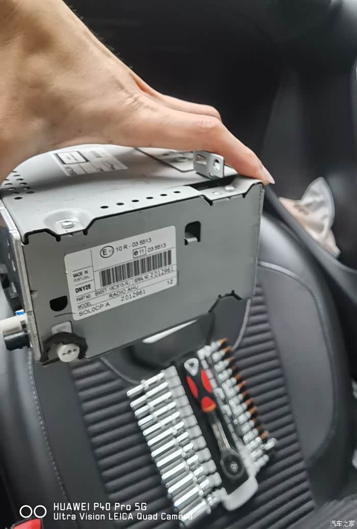

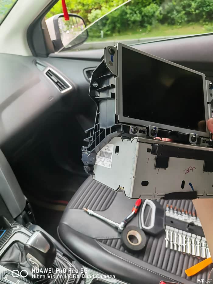

换九喇叭,那么索尼机头必不可少,12款福克斯,葡萄牙产的索尼CD机,先替换原车机,拆中控大家应该都轻车熟路了,如果有不懂拆卸的可以评论区留言

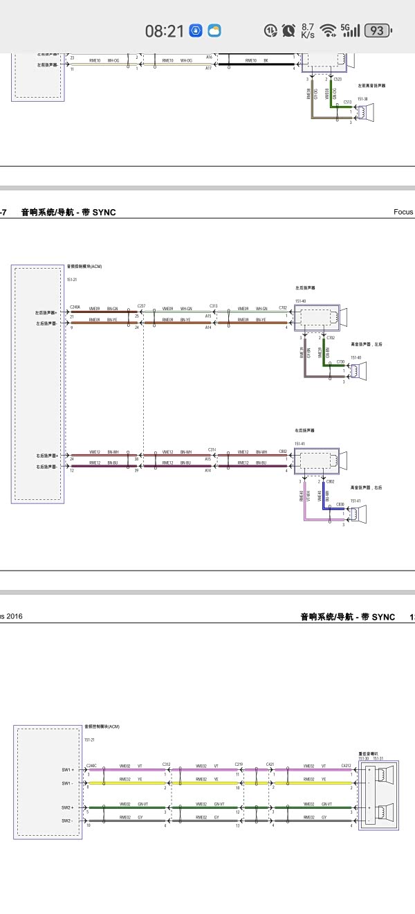

本来屏幕和CD支架可以不拆,但我第一次拆CD,太紧了,干脆整个拿出来拆,注意CD插头有两个,如果需要中置的话大的带电源那个插头需要补线,中置喇叭是8和20号线,看下图电路图
8负20正,喇叭1号脚是正极,以前加过三联表,所以我这次中置喇叭只能是高音喇叭了,没有顶配车型的中音喇叭听的舒服,将就了
做好的中置线束,用双绞线,外面再缠绒布胶
支架换上索尼CD机

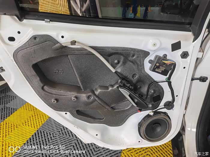

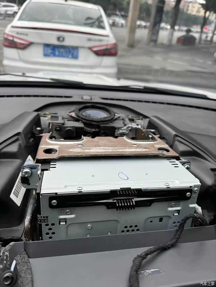

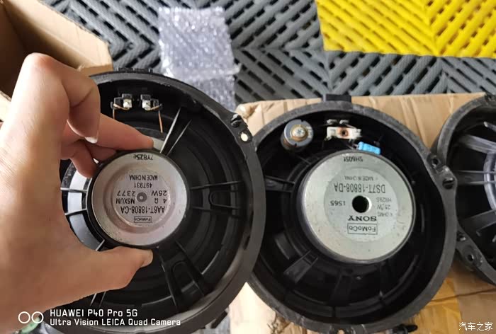

上面两张图是别人拆的精英车型的喇叭,胶盆看着还行,而且高音头拆了发现是紫标索尼喇叭,所以前门不打算换了,直接搞后门

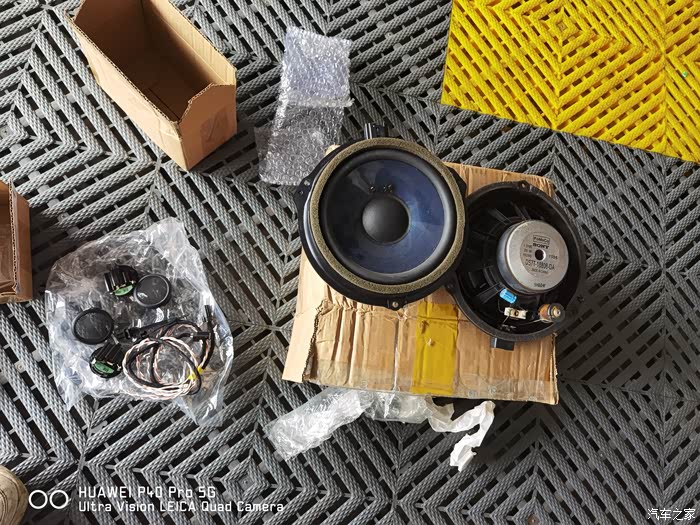

二手网上找了对锐界的拆车索尼喇叭
喇叭,高音头,喇叭罩,线束全部到货,可以开干了

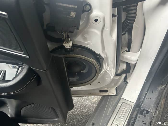

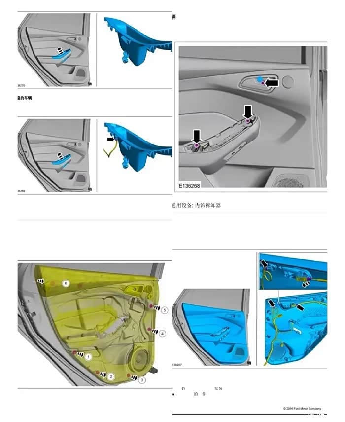

群里大佬提供的后门板拆卸图,三个t25螺丝,六个卡扣,螺丝拆掉直接硬掰
标记位置为三颗隐藏螺丝

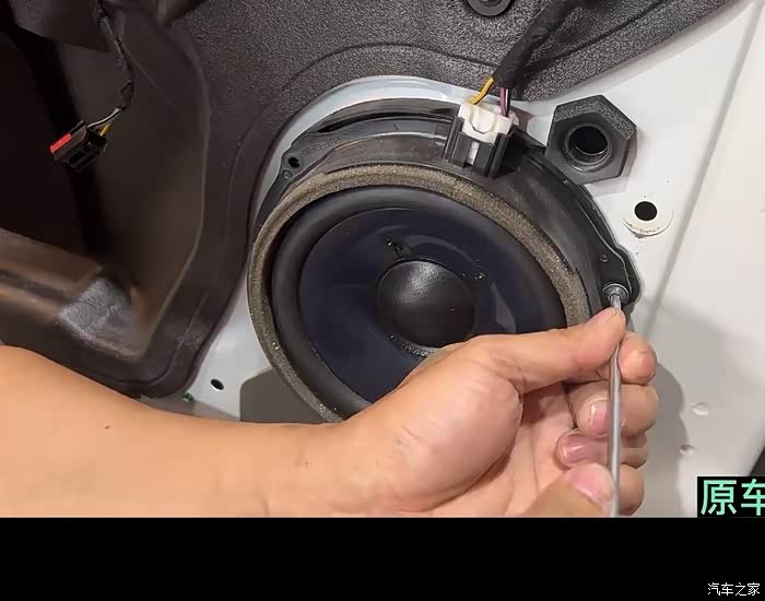

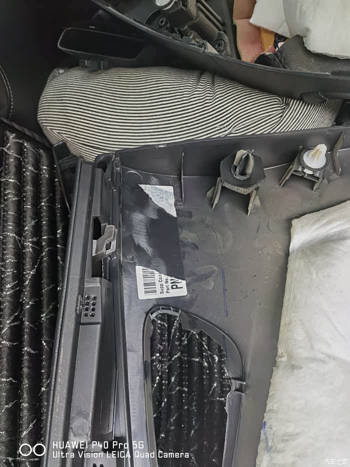

饰板拆掉后长这样,做工还是不错的,喇叭用7号套筒拆掉

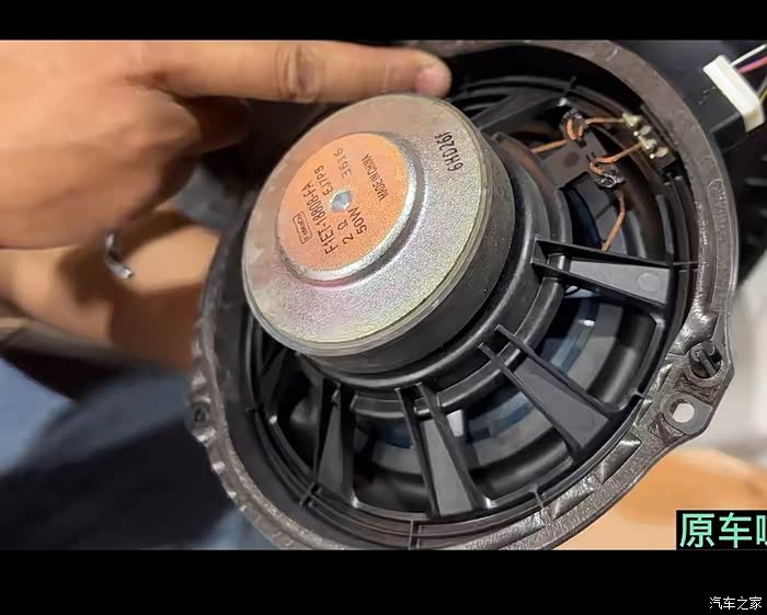

原车的和索尼的对比一下ahl_辣眼睛ahl_辣眼睛ahl_辣眼睛

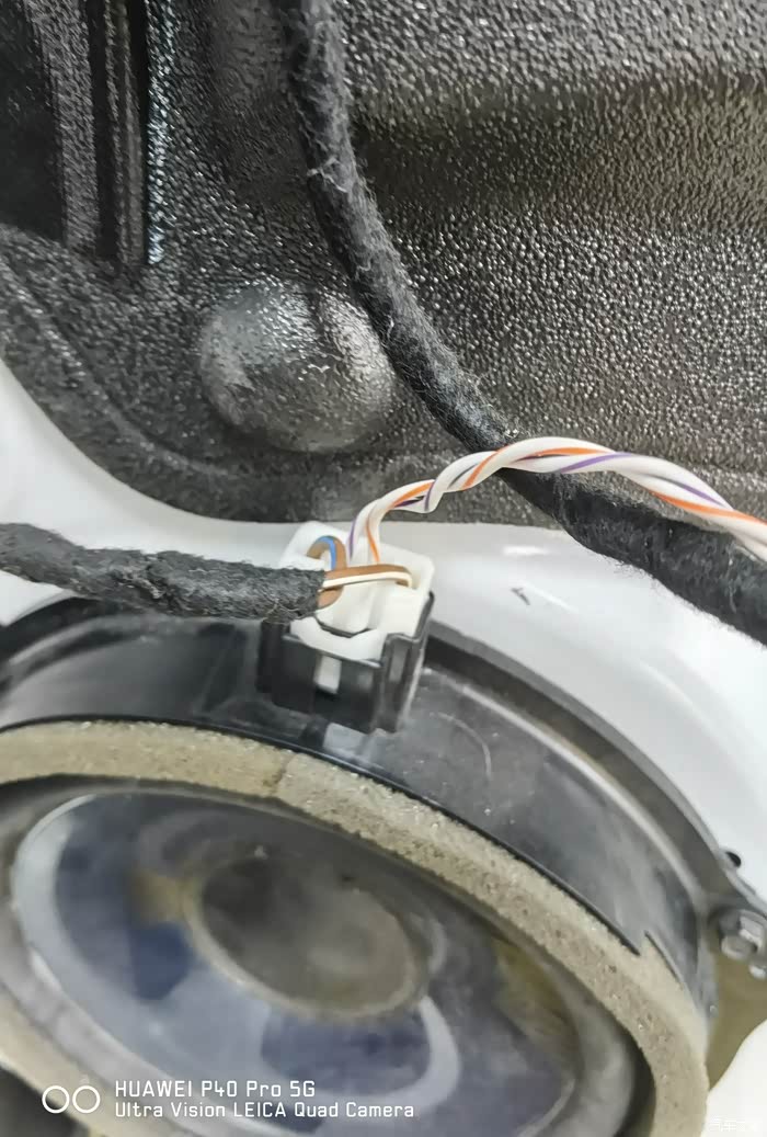

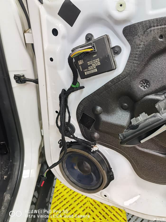

根据线路图补好高音喇叭线,2号位接高音1号脚,3号位接3号脚
绒布胶包好,绑在原车线束上,千万注意,线束用双绞线

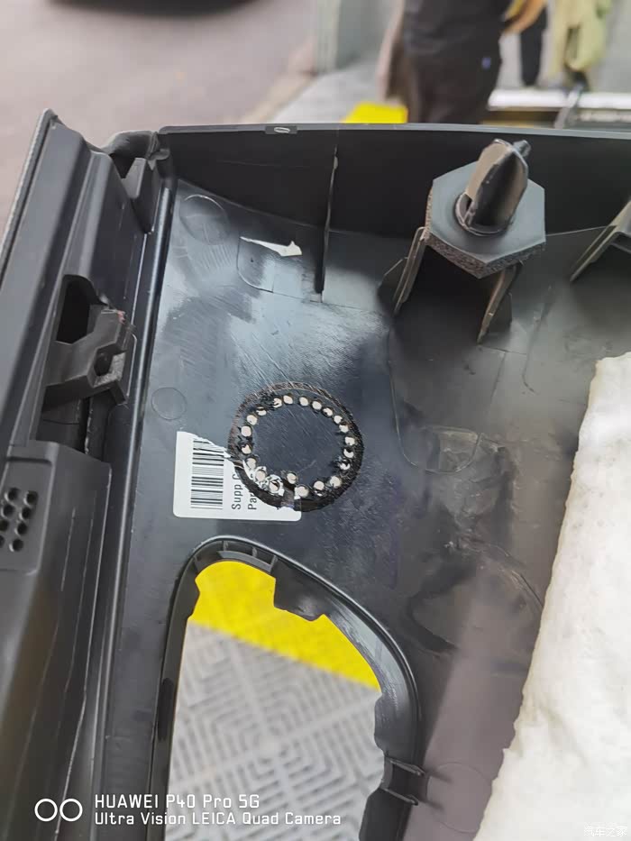

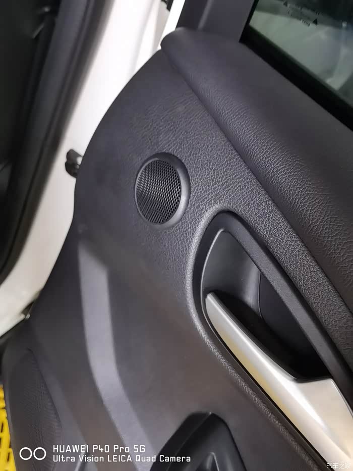

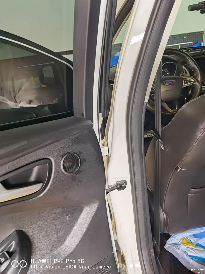

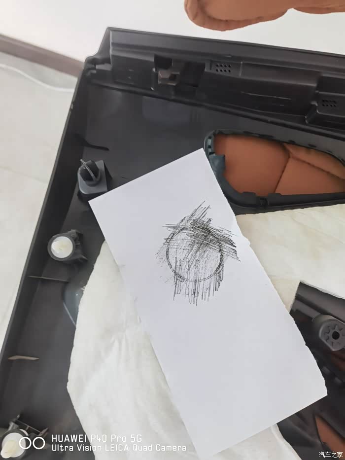

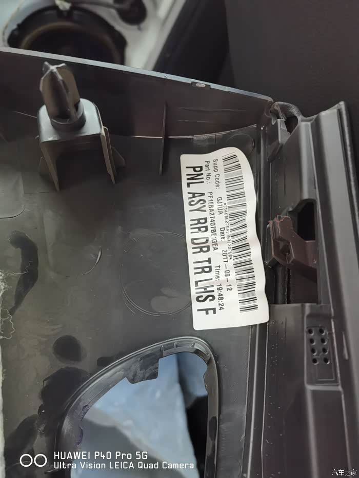

比较坑的是,门板只有左门有高音预留口,右门没有

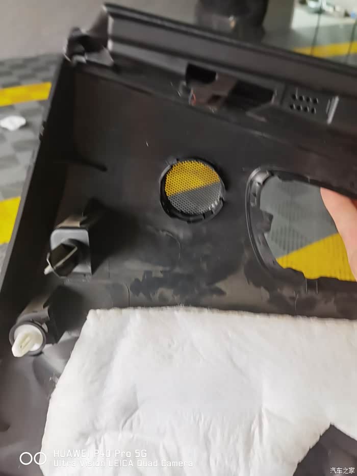

不过难不倒我,拓印就是了ahl_厉害了
没有开孔器,就用手电钻搞一圈,慢慢割
效果完美ahl_吃瓜ahl_吃瓜
为了避免出问题,还得先测试效果再恢复的好ahl_坏笑

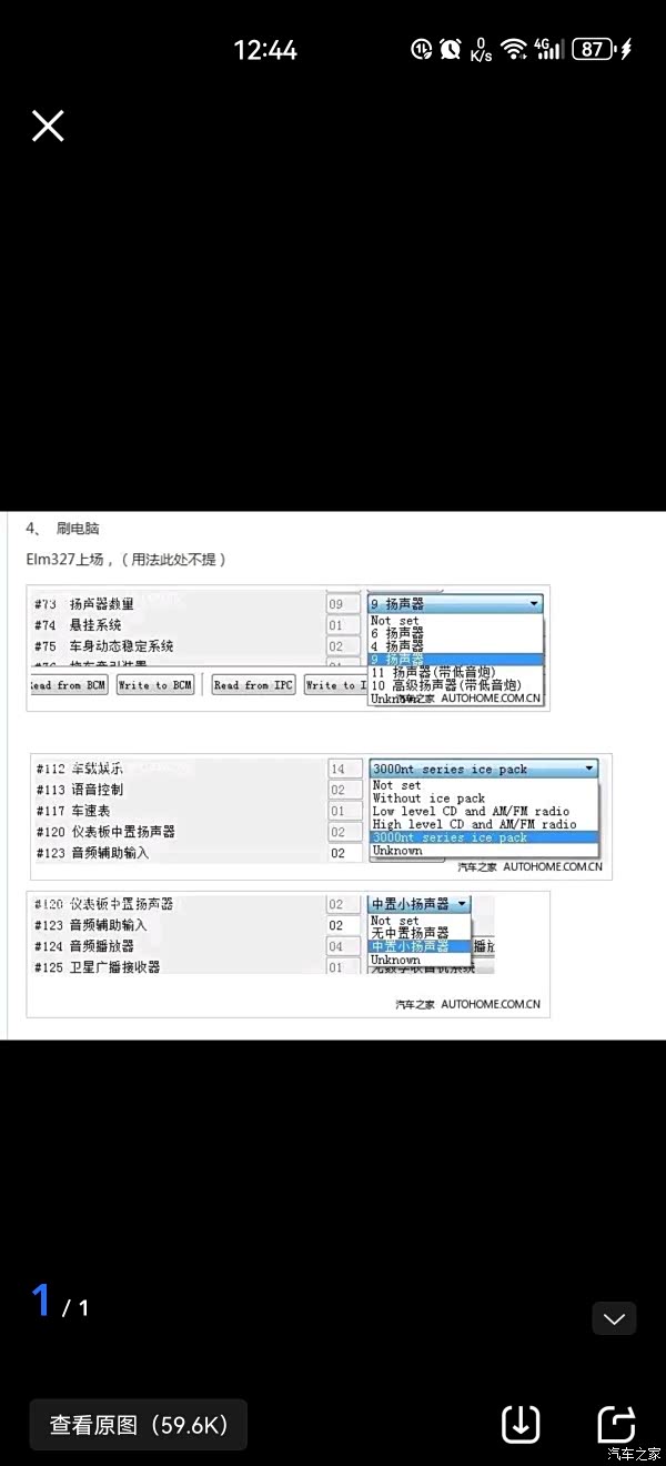

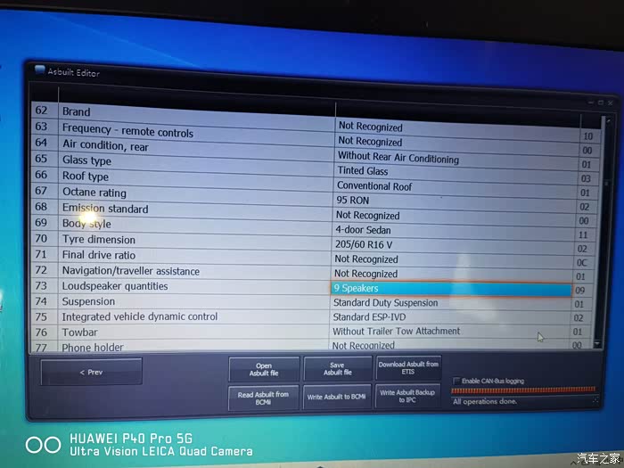

根据网上找的教程修改三项ab,112没有3000nt选项,直接填14,车友的精英是直接修改ab文件中置就有声,但我的没有,最后去acm里面点了个什么玩意我也不知道,才出声ahl_裂开ahl_裂开ahl_裂开测试出声后,怎么拆的再怎么装回去就OK了
俩后门挖的洞刚刚好,很紧很贴合,挖洞时候可以有个小卡位留着别割,固定喇叭罩的。
