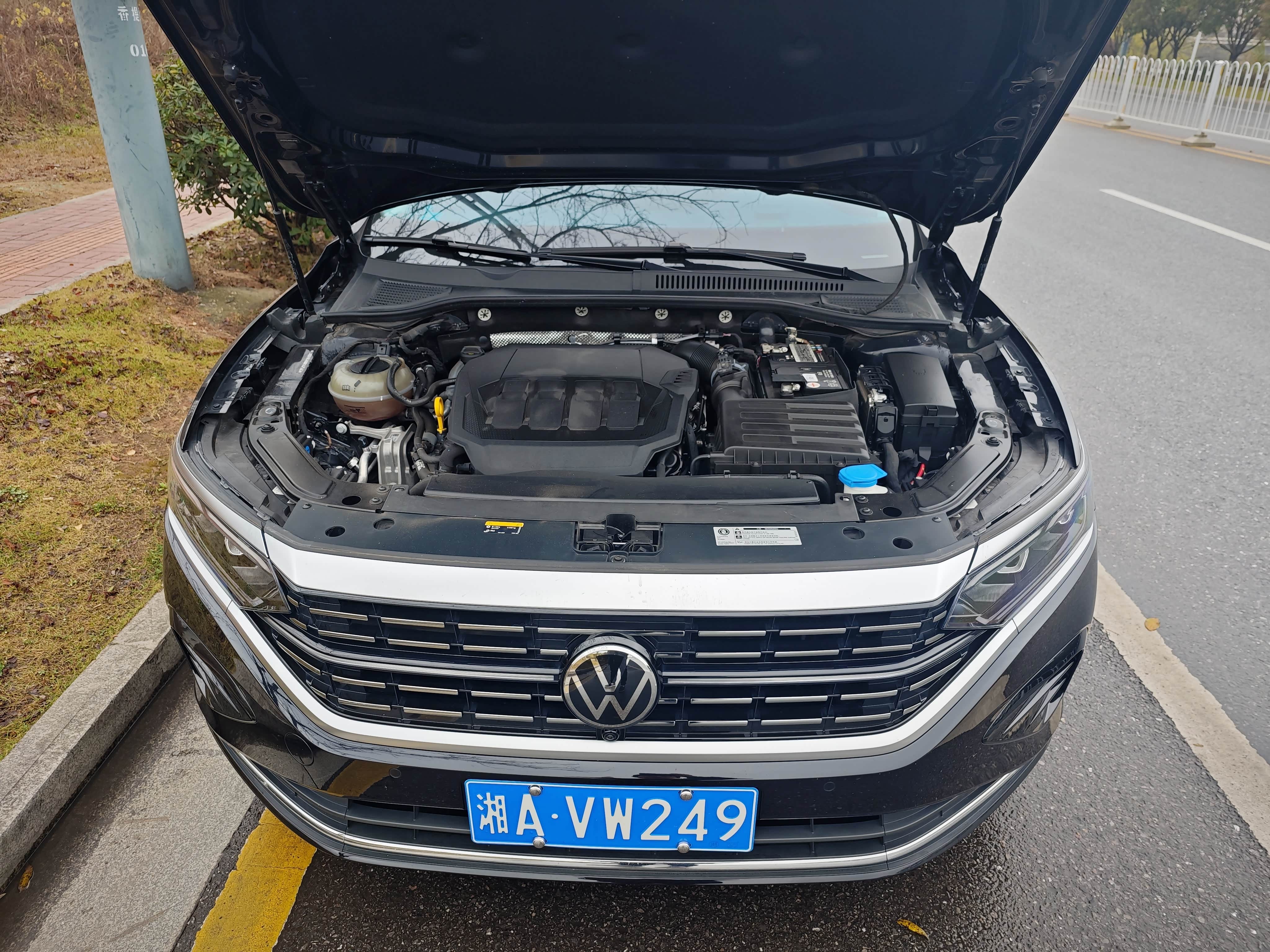

我一般去4s店做保养,只做常规的更换机油和机滤,还有常规检查这些保养。
如果你和我一样:一年一万公里左右,城市通勤为主,基本上一年一次保养,完全足够。
记住一句话:保养过度,不省心,只费钱。

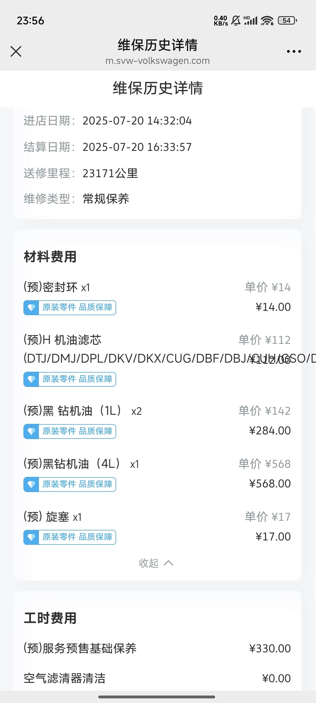

省钱不等于瞎省,有些项目,该做就一定要做,以常规小保养来说,我个人认为这几项是不能省、不能拖的:1、机油 + 机油滤芯这是发动机的“生命线”,没什么好犹豫的,按手册周期,按里程来,别拖,也别提前太多。
机油是每次保养都需要更换的
加的全合成机油

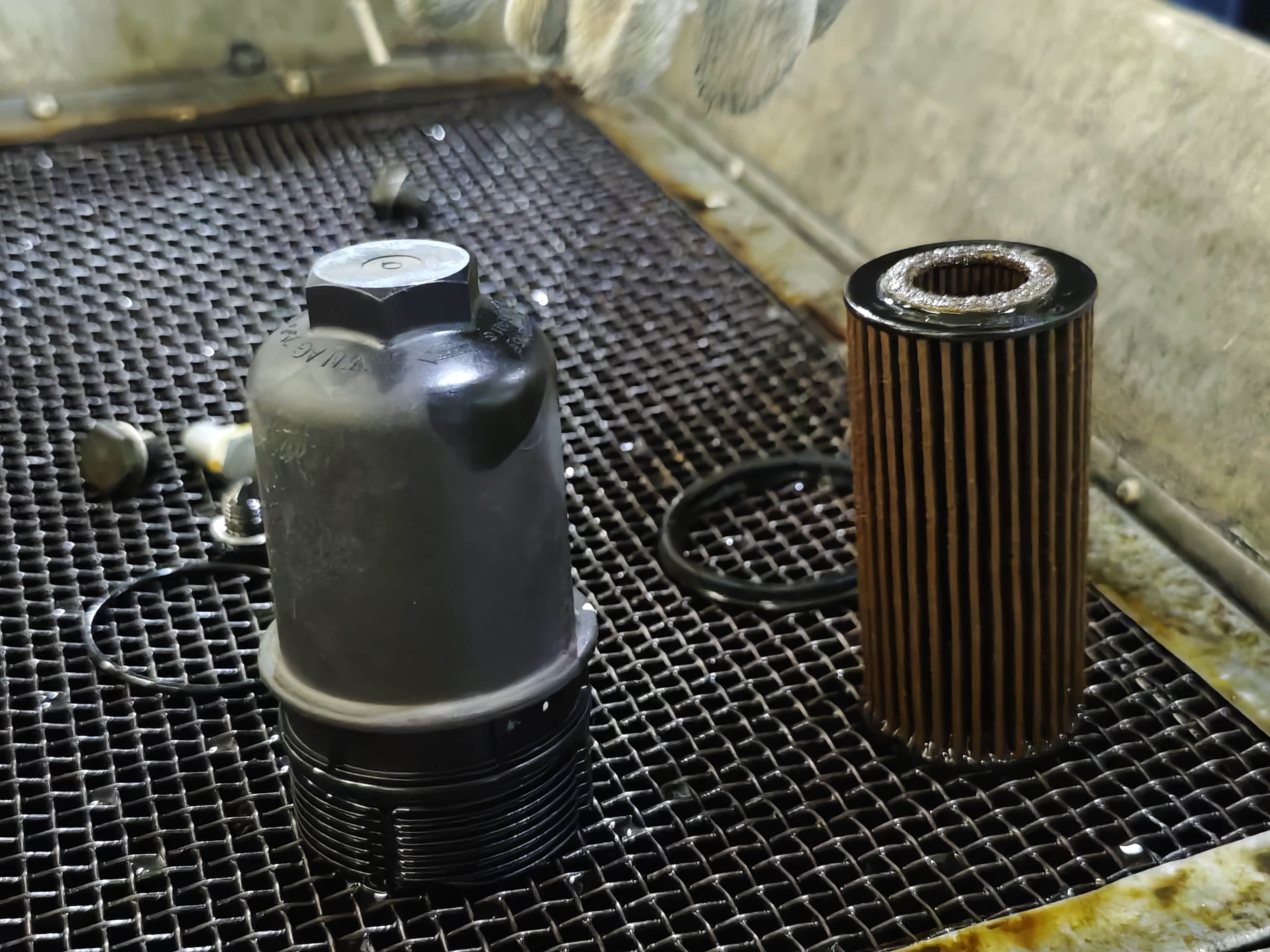

机油滤芯也是每次保养需要更换新的才行
旧机油滤芯,它上面过滤了很多发动机工作时产生的铁屑之类的杂物

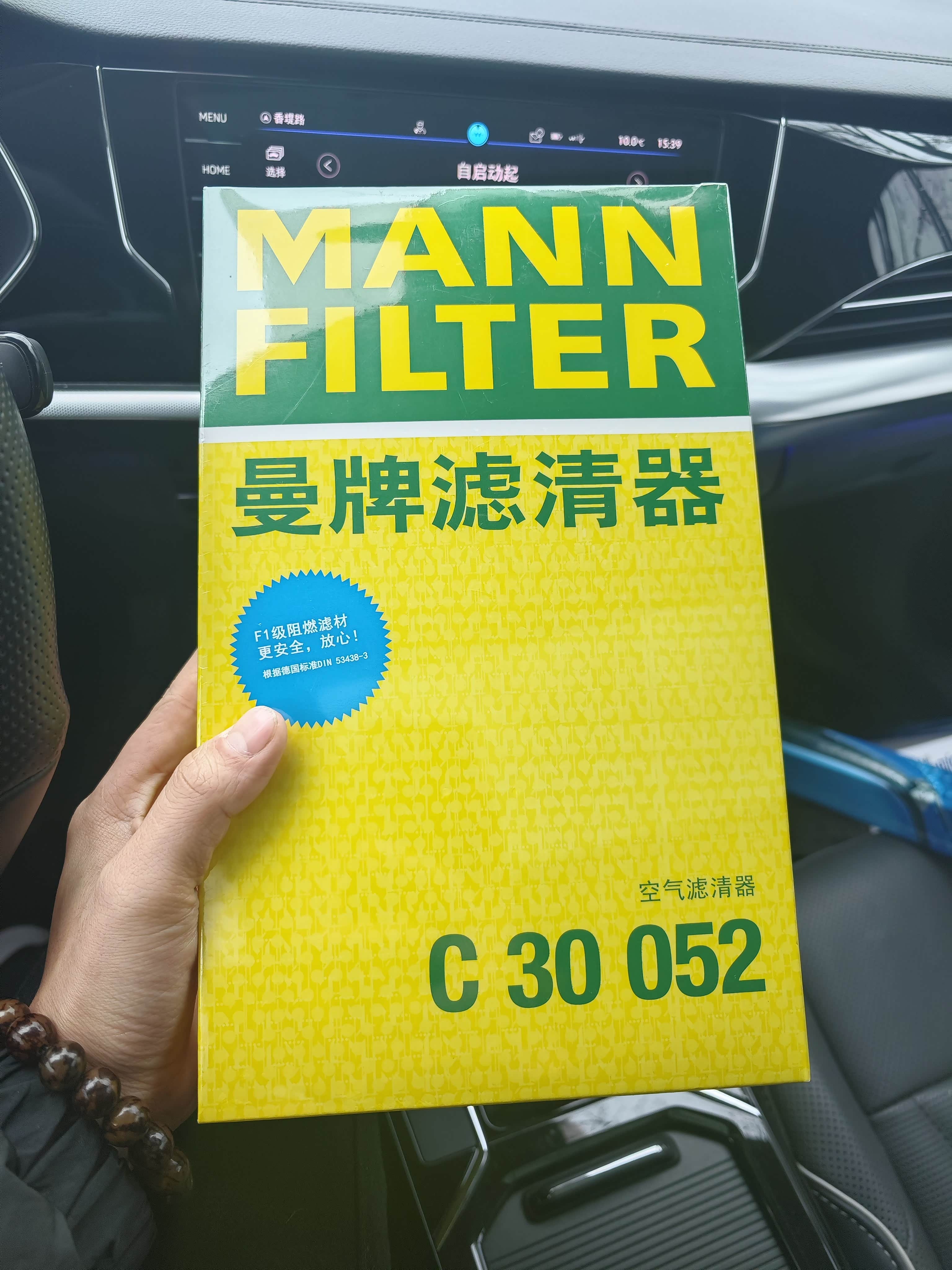

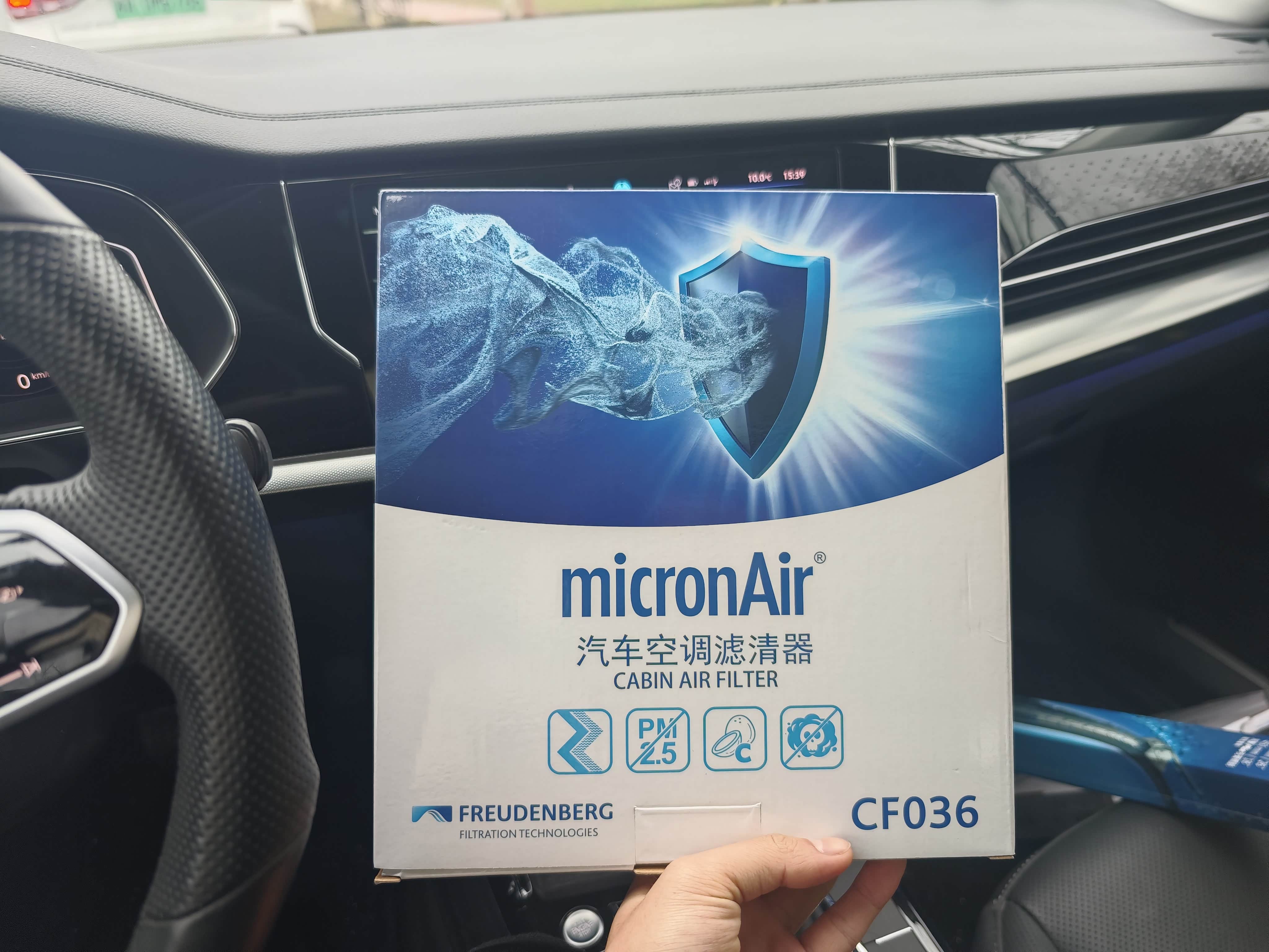

如果说有什么项目,既简单、又省钱、还不伤车,那就是:空气滤芯和空调滤芯啥的
这两个东西,我强烈建议新手司机:自己动手换。
原因很简单:第一,真的非常简单,不需要任何维修经验,不需要工具,大部分车型五分钟就能搞定。
第二,4S店价格偏高,一个空气滤芯、一个空调滤芯,加工时费,动不动就是两三百。
第三,效果完全一样。只要型号对、品质合格,使用效果和所谓“原厂”没有任何区别。
曼牌的空气滤芯算是这个滤芯行业的最好的品牌
科德宝的空调滤芯,一个只要十几块钱,自己更换一下,一年可以更换两三次。
以我自己的帕萨特为例:空气滤芯我一直用曼牌,空调滤芯用科德宝,这两个品牌都是全球头部供应商,很多所谓的“原厂件”,本身就是他们代工的,并不是贴了“原厂”标签,就真的比这些大品牌强,对新手司机来说,只要记住一句话:选对型号,保证正品,完全可以放心用。
