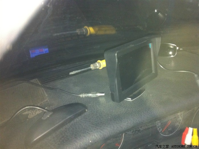

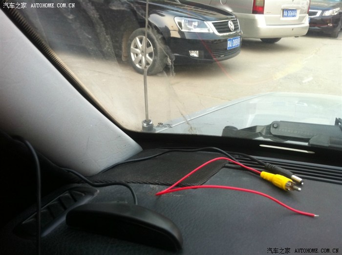

屏幕和电源线。
走线,这里面有2根线了,那根是倒车雷达的。
这是走好电源线和信号线,电源线接在ON上了,始终有电,为了给以后接行车记录仪。

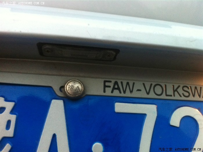

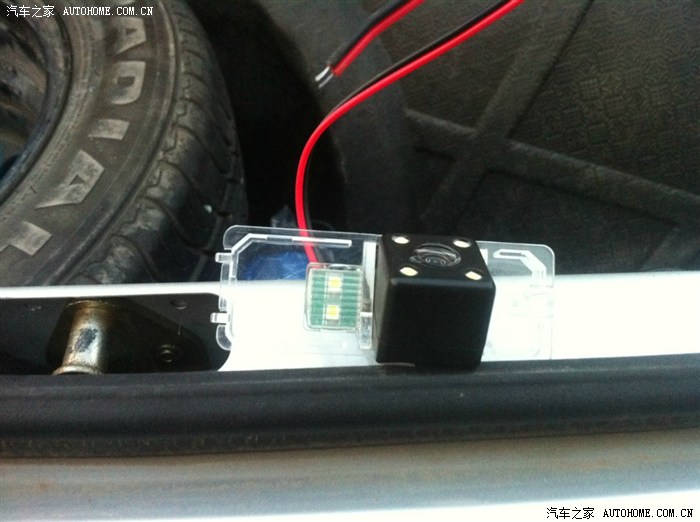

倒车摄像头,LED的是牌照灯。
没装的样子

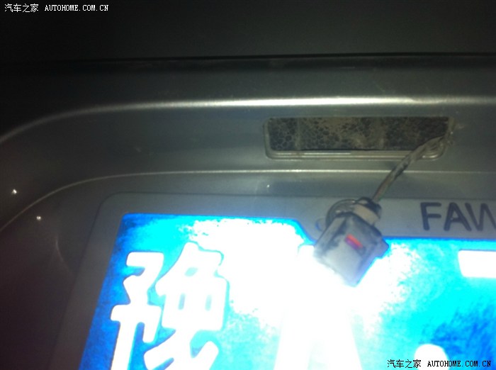

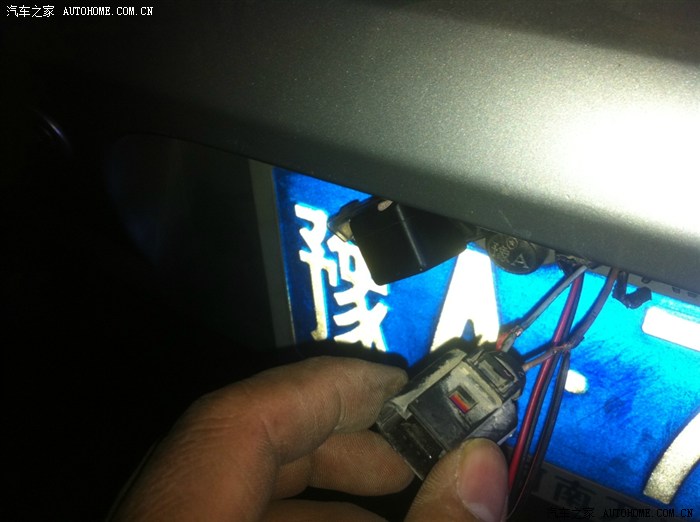

牌照灯拆下来的样子,
用铁丝穿线,

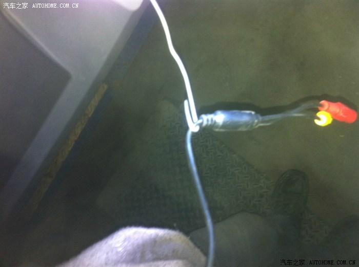

在接牌照灯,插头没剪掉,破线接的。

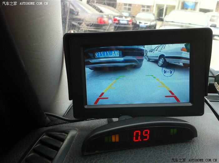

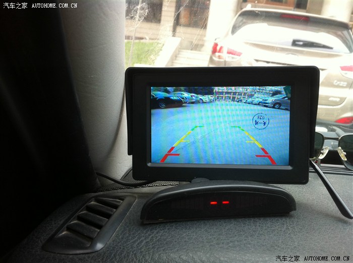

装完的效果1.
效果2.有这个东西至少能到后面的墩子什么的,倒车雷达也会有死角的。

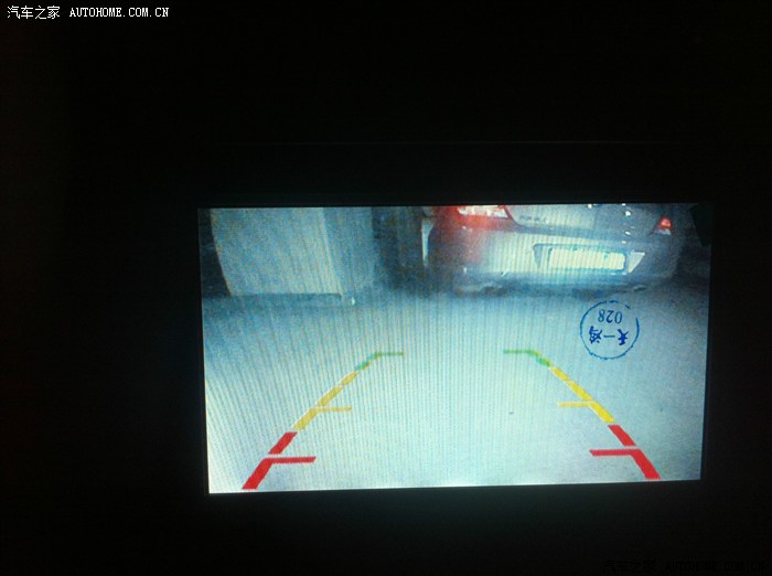

一会在出去的时候照屏幕显示的效果。现在屏幕还没固定,

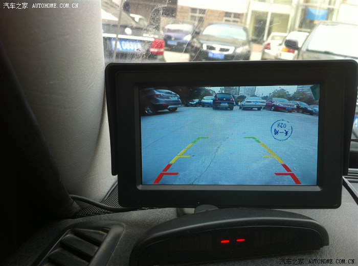

外面的效果。远处看的很远。

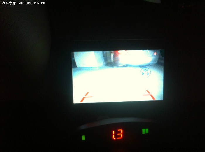

车很近了

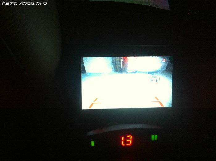

0.9米内的效果.

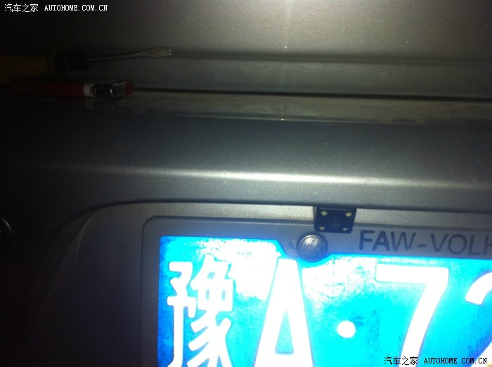

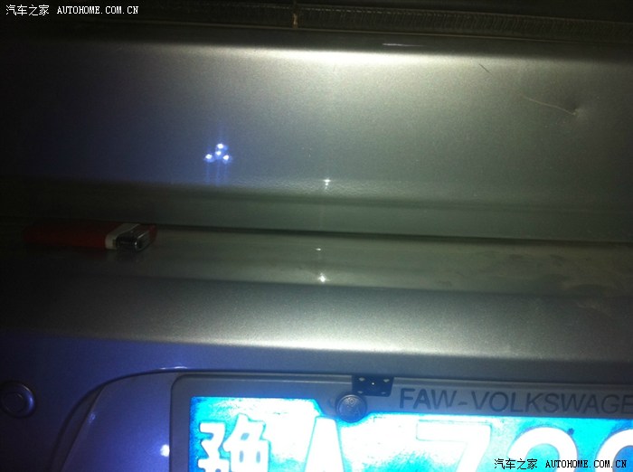

地下室吗,
补光太亮。

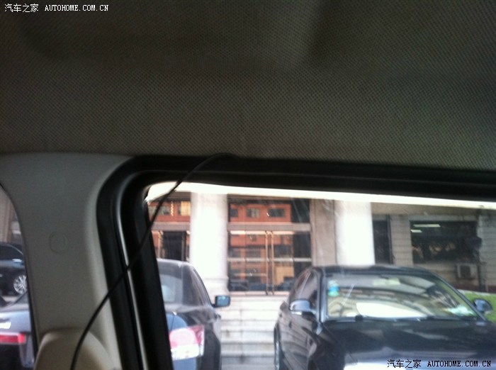

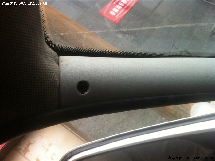

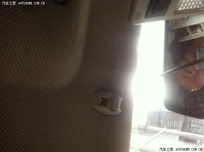

现在开始拆A柱装饰板,走线
棚顶走线
这个不拆线走不进去

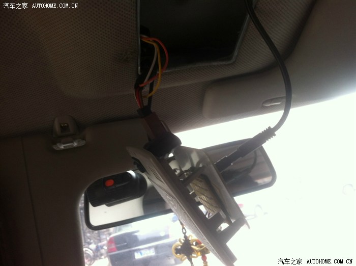

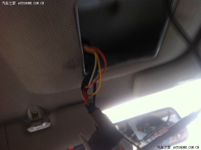

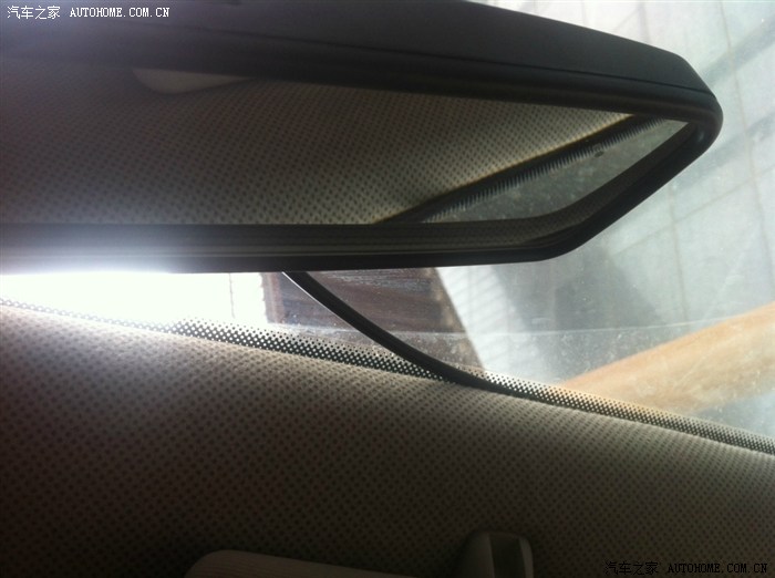

把多余的线都放在这里面,
记录仪的链接处

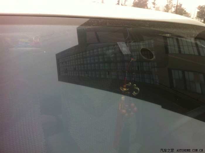

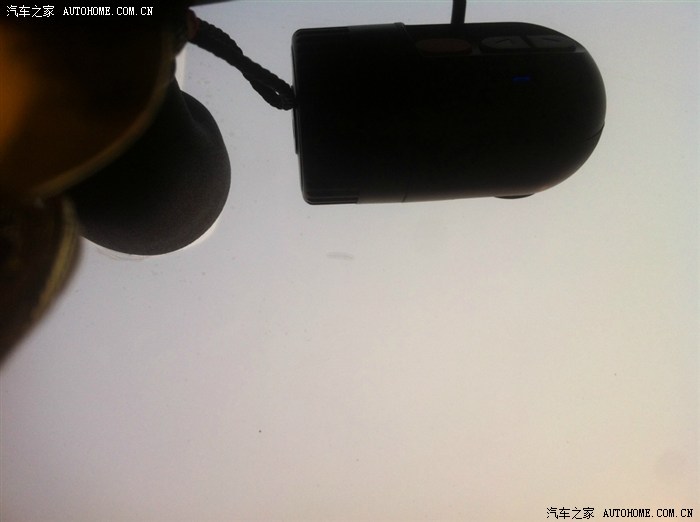

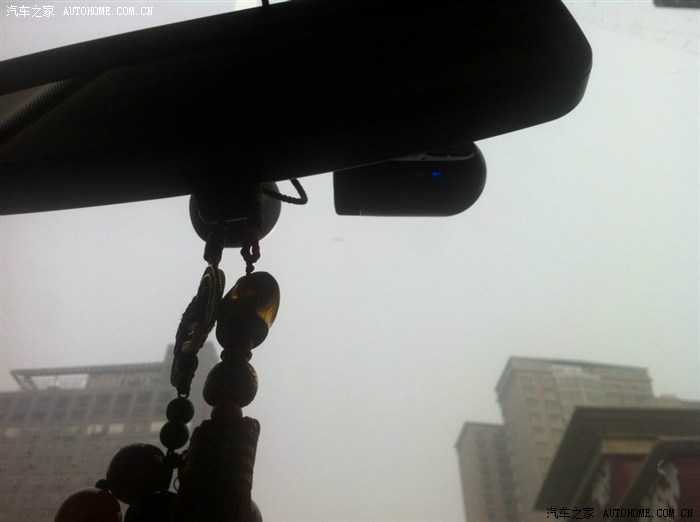

装好的样子

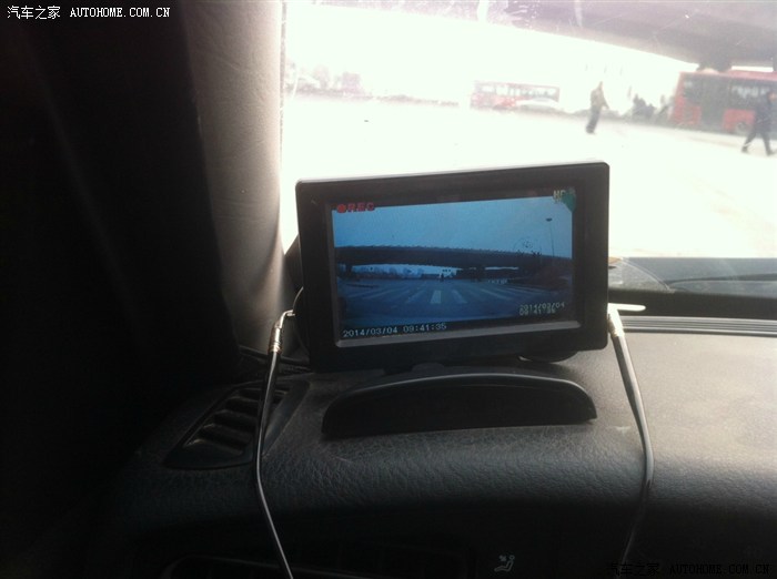

在等红的时候,开始录着,

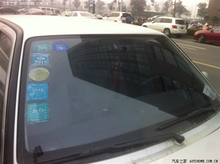

外面看
也是外面看
室内看。
