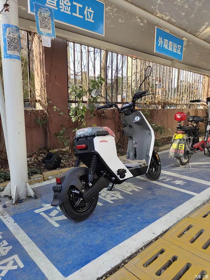

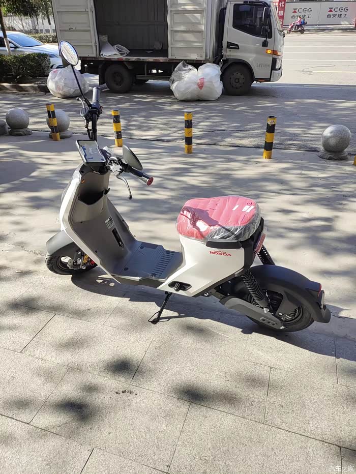

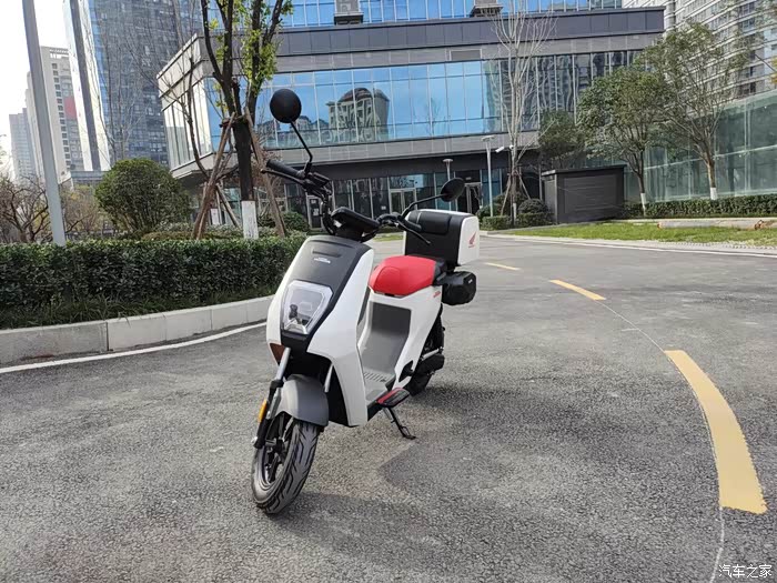

新车是这个样子的,五羊本田 UBE       48V 24A,可快速拆卸充电锂电,无钥匙启动,官方续航80KM
为什么选择这个车,而不是类似小牛这些品牌。我呢比较信赖传统的机械大厂,因为最早的电瓶车就是在踏板摩托车的基础上改进而来,摩托车传统厂家有自己的专业标准,这种行业积淀和品质把控不是新兴互联网PPT厂家能一时半会学会的。第二就是现在的新锐电瓶车厂家凭借宣传和市场占有率,商品价格普遍较高,我比较了一下,传统摩托车厂家的电瓶车质量和性价比反而更高。仅代表个人意见,不喜勿喷。
因为国家新的电动自行车上牌标准(小于55KG,速度低于25KM/H,电机小于400W). 所以UBE出厂的时候把所有的重量都用在主要部件上(车架,减震,电机、轮胎),主要部件的规格都要好于一般电瓶车制造商,车壳是塑料的,只有单座椅,屁股后边空的可怜,其实一切都是为了减重,配合国家新政策。

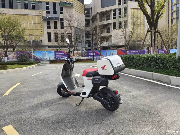

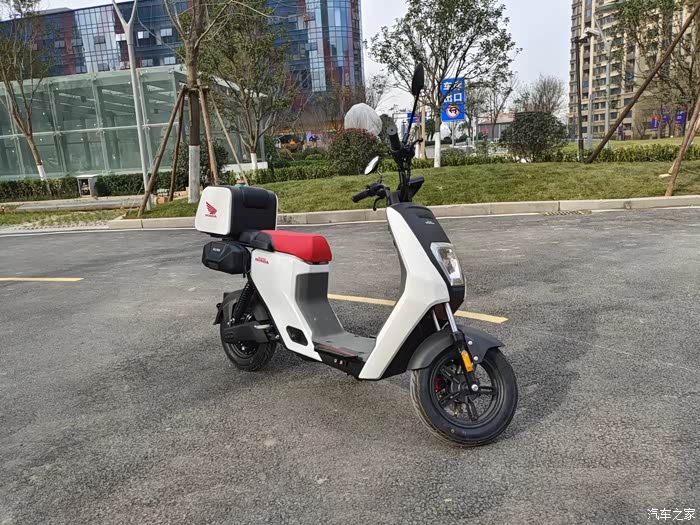

完成效果
为什么叫加装不叫改装,对我而言一个上有老下有小的80后,那些追求拉风的改装已经早已不适合我,我的需求是能偶尔载个孩子,头盔有地方装,抹布,矿泉水临时有个地方装就足以。
加装了一副铝合金的加宽踏板,脚放得更舒服点

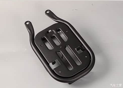

加装了一个UBE的副厂后座支架,原厂的扩展性差一些,副厂的做工差点,不过牢固度比原厂更好。后箱自带的支撑底板孔位能找到对应的,不过垂直位置能差5毫米,长螺栓硬怼进去的。

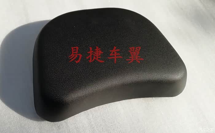

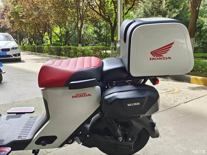

 短后座是在某宝买的,自己又从新加工了长短。请忽略图片中的水印,某宝商家打的去不掉。本帖不是广告贴

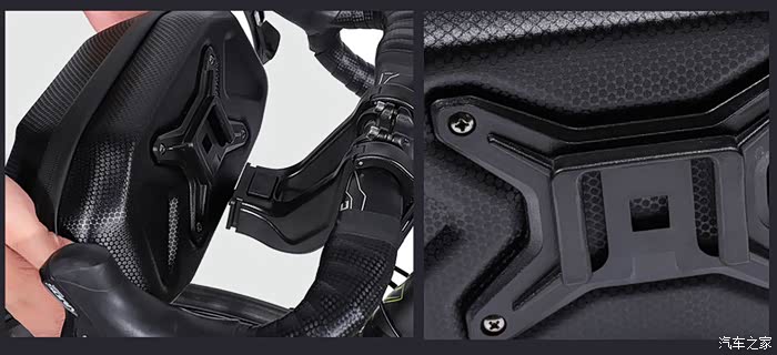

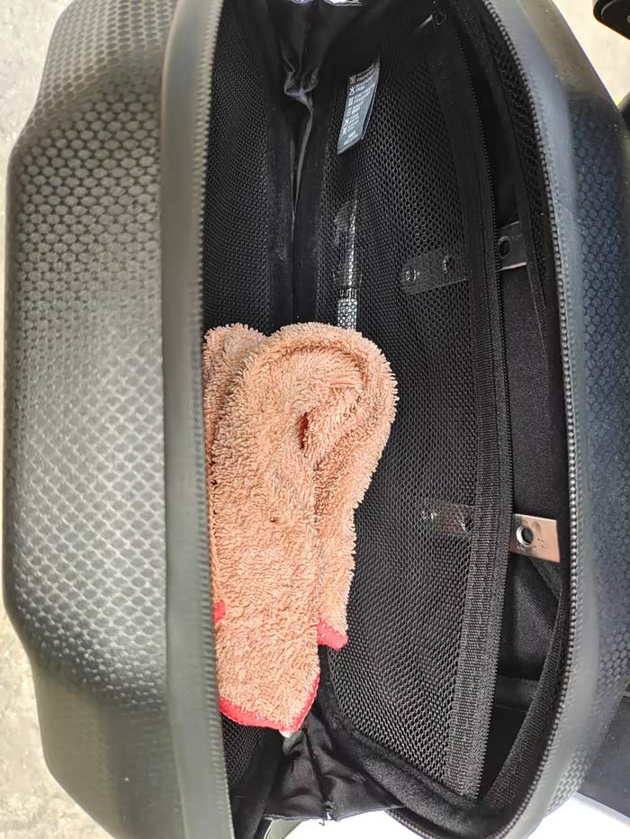

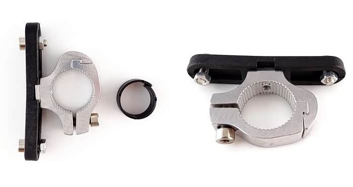

两个侧箱用了WILDMAN自行车硬头包。原包带一个硬支架,但是装UBE不合适,使用支架的话位置太低,外倾斜太大,并且后座支架的钢管粗细不够。我是用了两个自行车水壶支架底座连接的。这里需要一些基本的DIY能力,要在水壶支架底座上打出合适的孔,并用两个钢片把包固定在水壶支架上然后与后座支架连接。
就是这个水壶支架底座,需要加一层橡胶垫才能卡紧后座支架钢管
两个侧箱平时放抹布(我们西安灰大),一把雨伞,几包小纸巾,也能放矿泉水饮料啥的。

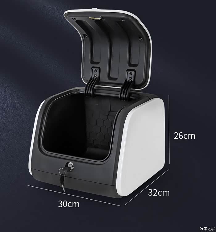

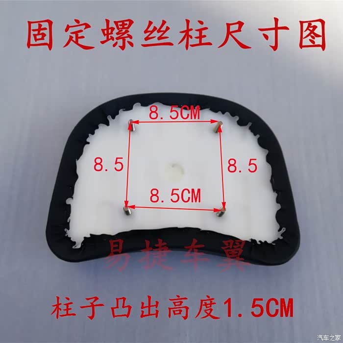

后箱用了一个小牛的扩展尾箱。
这个后箱从颜值到实用性还是很不错的,而且提供了一个靠背,对于小朋友很友好。后箱放个半盔,手套,口罩也挺方便。
