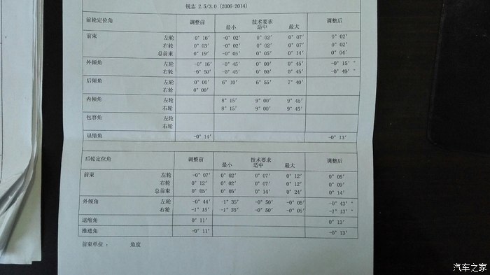

前轮束角:-5分~15分 后轮束角:5分~15分
前轮外倾:20分~-50分 后轮外倾:-5分~-1度35分
什么样的调教适合你呢?
前轮束角:5分~10分 后轮束角:8分~12分
前轮外倾:-35分~-40分 后轮外倾:-50分~-1度10分
另:后轮外倾角问题,由于原厂外倾角不可调,而且左右外倾角大多数都是右后外倾角大于左后轮20~30分,这样的车辆可以通过推力角做适当的补偿,原则:左边的束角大于右边的束角3分~5分,比如左边是10分,右边就做7分!四轮定位是为了实际行车服务的,不用太教条,只有理论加实践才能调出一台

原厂数据只是范围值,不同的调教,车辆的性格完全不同,不同的人应该有不同的选择!至于怎么选择呢?先来说说最简单的外倾角和束角的调教。原厂的外倾角和束角的范围值(机器繁杂,下面是60分进位的机器,百分位的要除以0.6):
什么样的调教适合你呢?
1、看你的驾驶技术,太温和的调教你嫌操控不好,但太激进的调教你驾驭不了!
2、看你的悬挂硬件配置,避震上层,轮胎OK,可以往激进方向调教,否则中庸一点比较安全!
3、吃不吃胎并非是四轮定位的唯一标准,它仅仅是这个调教中实现的一个小功能而已,完全是选择问题,如果对...
