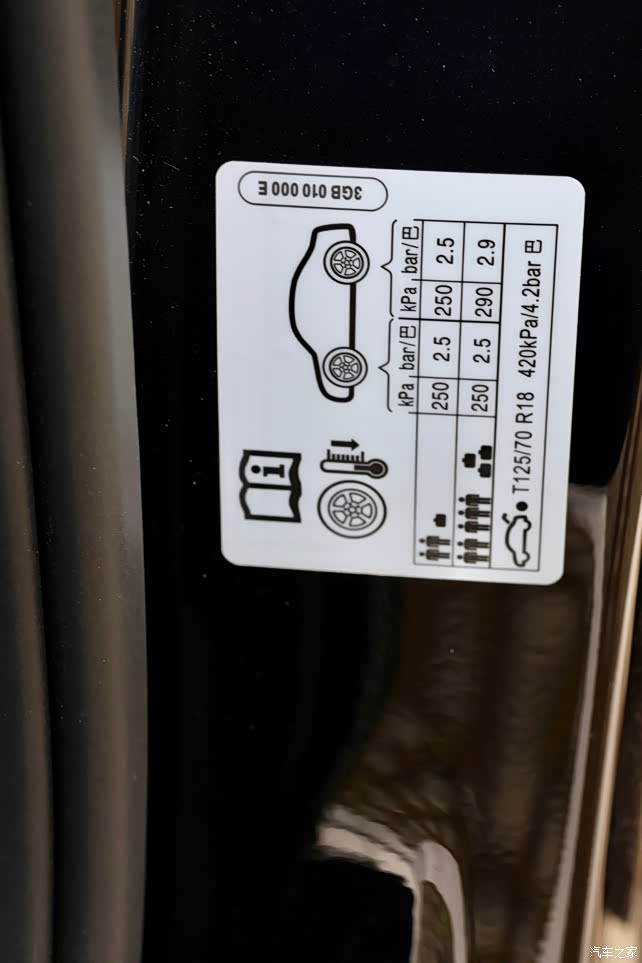

1. 了解标准胎压
首先,每辆车的制造商都会给出一个推荐的胎压值,这个值通常可以在车辆的驾驶员侧门框、油箱盖或车辆手册中找到。这个标准胎压是车辆在正常使用条件下的理想胎压。帕萨特的胎压标签是在B柱上。

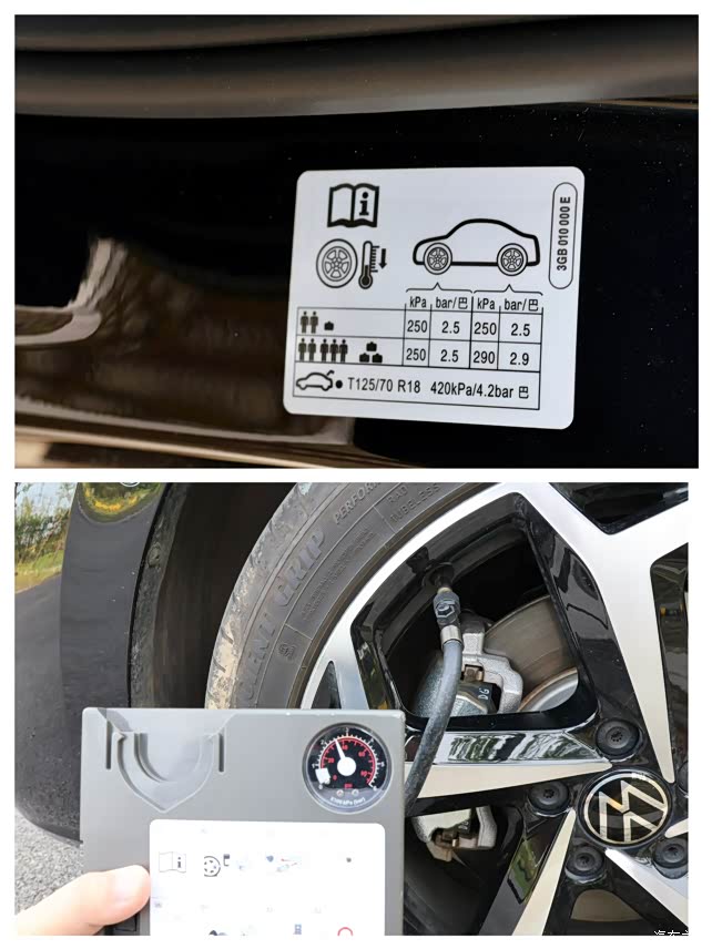

3. 定期检查胎压

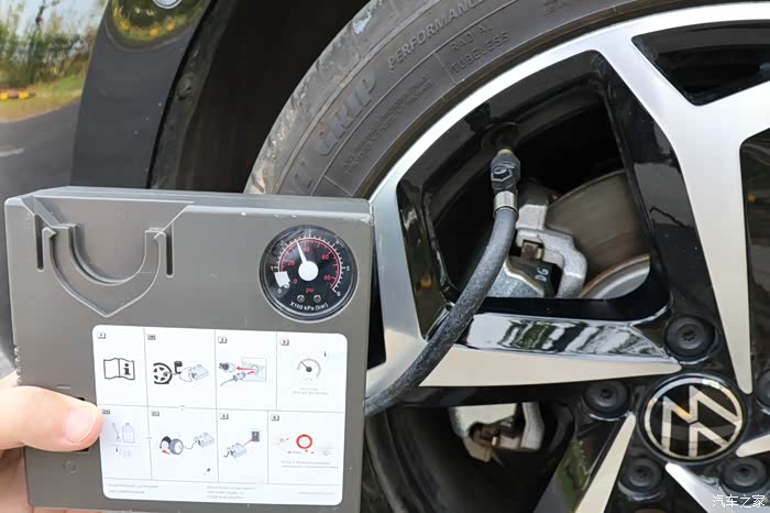

夏季用车,建议每周至少检查一次轮胎胎压。使用可靠的胎压计在轮胎冷却状态下(即停车后至少三小时)进行测量,以确保准确性。我是用的就是原厂的打气泵,从第一台车用到现在已经7/8年了,仍然好用。

? 按照标准轮胎气压对轮胎压力进行调节(见驾驶员侧中间门柱上的标签);

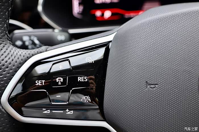

? 打开点火开关;
? 按下设定按钮 SET 超过 2 秒钟,待仪表发出“咚”一声提示音,胎压监测系统进行重新标定后警告灯熄灭。

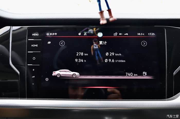

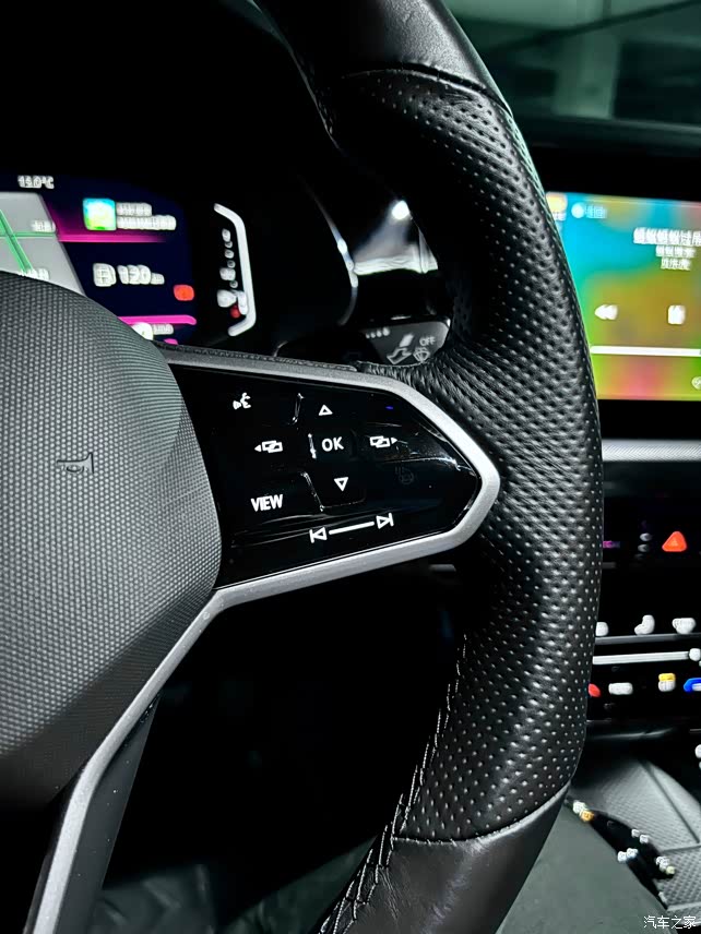

? 在数字组合仪表大众信息系统中,选择行驶数据中的续驶里程菜单,然后长按多功能方向盘上的功能按钮约四秒后松开,进入服务菜单;
? 选择轮胎压力菜单;
? 所有车轮均设置为标准值后按压功能按钮,胎压监测系统进行重新标定;
? 如不按压功能按钮,即可取消对轮胎监测系统进行重新标定。
