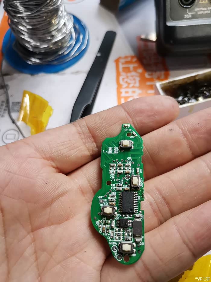

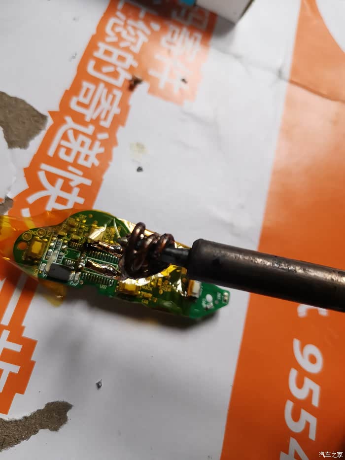

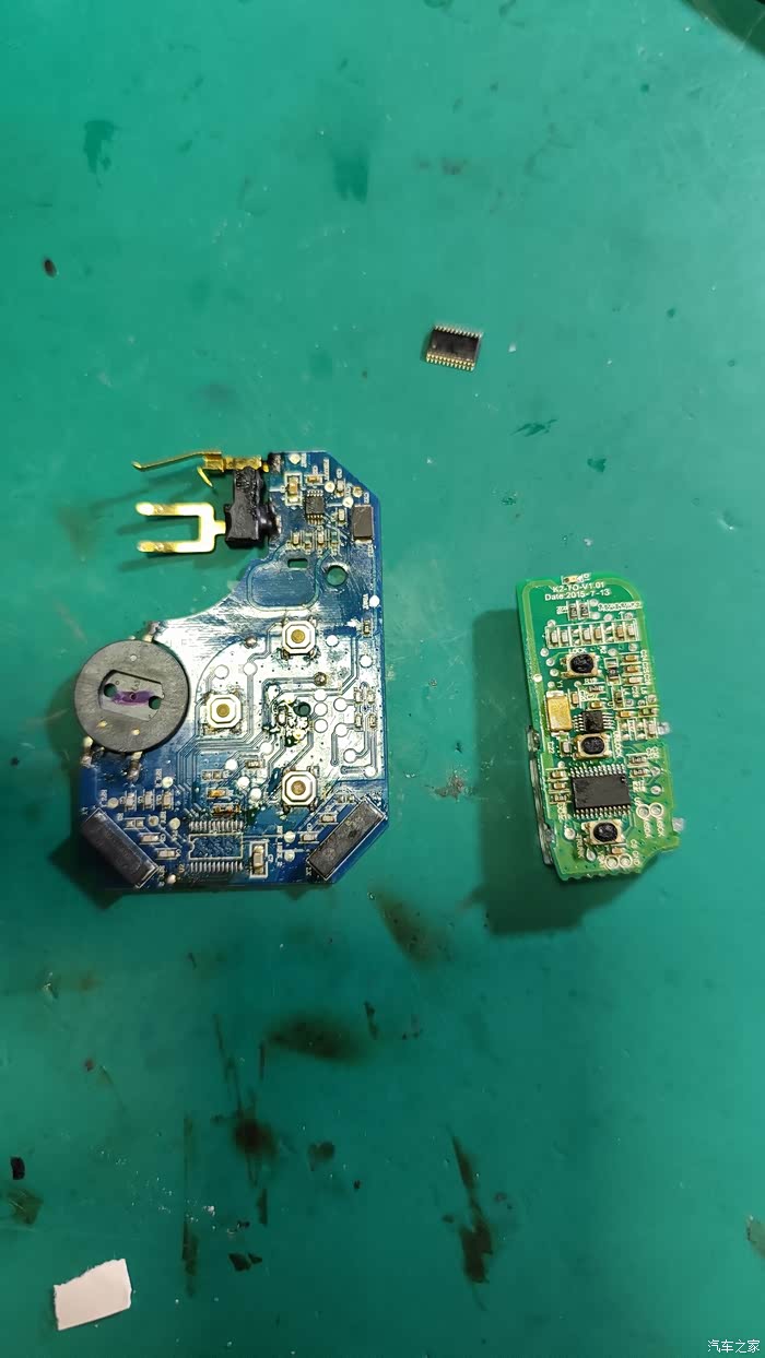

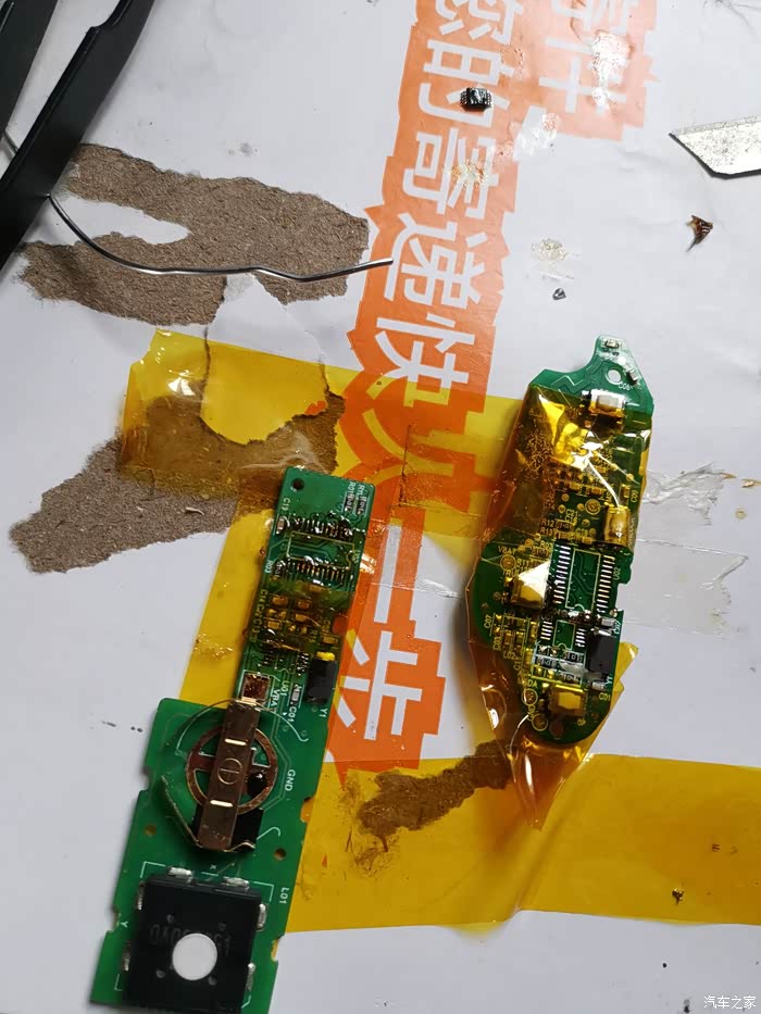

由于要两个人都有自己的钥匙,这样开车的时候就不用来回找钥匙了,于是和媳妇一人一把,但是我这个卡片的钥匙改装过,不知道为啥总是不灵,感应不到!后来在闲鱼上25元买了一把,图片上最大的那个芯片移植过去就可以了,直接可以使用,注意小芯片的电路不一样,开始也是两个芯片都移植了,不能使用,后来就焊了一个大芯片就OK了,现在感应特别好用,嘎嘎灵

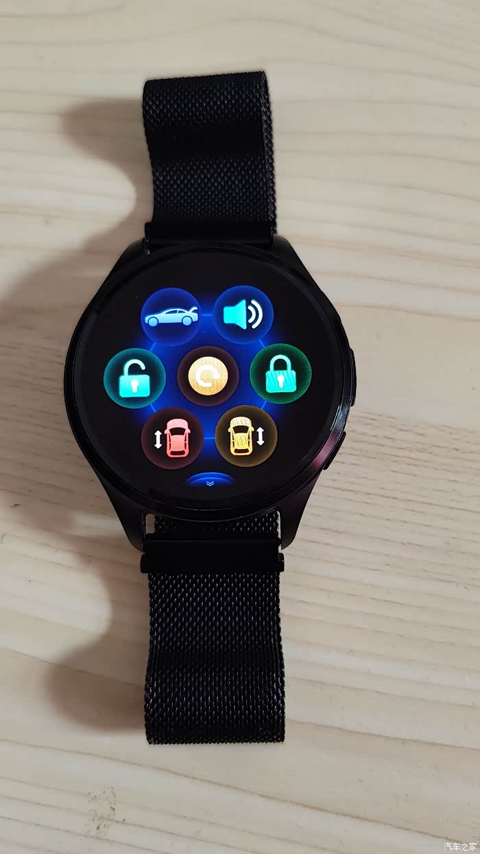

我早就换手表钥匙了
