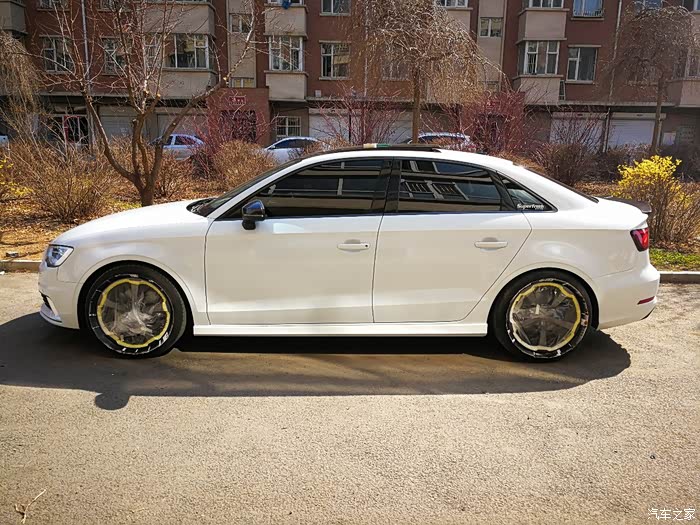

这是我半个月前喷的,我是用的亚光黑打底,上面喷的金属钛,从喷膜的效果来看,质感还是挺不错的。

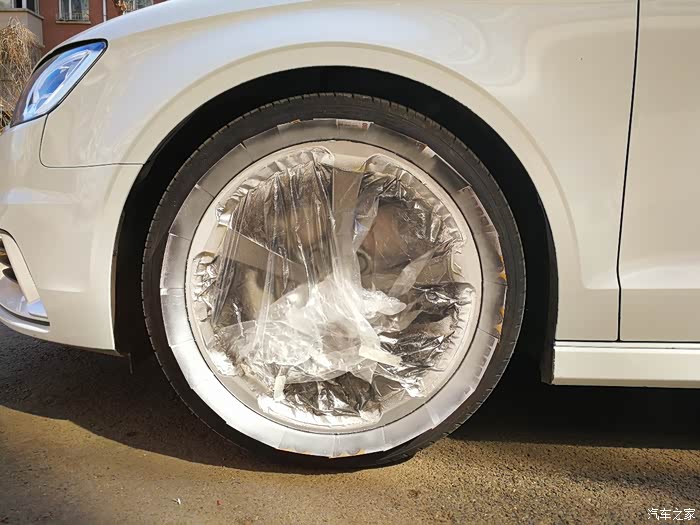

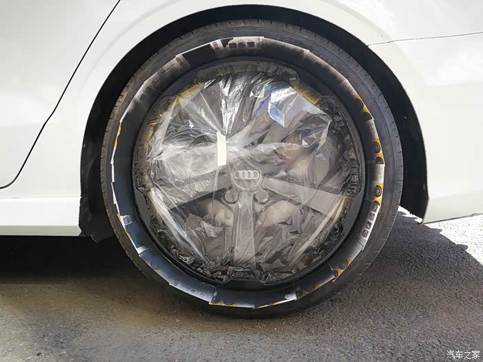

第二步,把轮毂内不需要喷涂的地方全遮蔽起来。
完成两个,这个过程相比第一步要简单一些了,不过还是累。
第三步,用卡片把轮毂与轮胎隔离开,虽然是可撕喷膜,喷到轮毂上还是挺不好清理的。
还是完成两个的效果。
