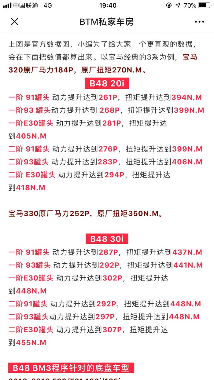

南京老郗 2019/09/10 21:51:00 发表在 81楼
兄弟,我看了二介跟一介的数据参数!个人建议刷320可以刷写一介就可以了,因为在市区开车还是主要看扭矩,一介91跟二介91扭矩都是400nm,为了更稳定,推荐所有的320刷鞋一介91号程序,加98号汽油!因为国外的油品比国内的辛烷值高,所以国内98号油基本可以达到国外91辛烷值!
南京老郗 2019/09/10 21:53:08 发表在 82楼
当然,你的这些硬件已经达到二介的要求,你也可以刷二介91辛烷值,加98号汽油,换NGK火花塞,用高剪切值的理由也就是5w-40,推荐RZ,力魔,帕克龙都可以
