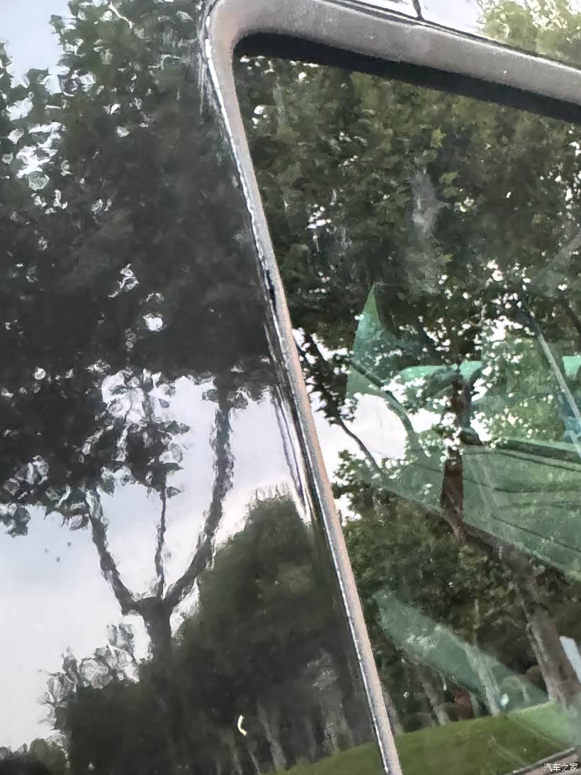

今天无意中发现,右前门玻璃密封条是开胶了吗?什么情况啊!
作者声明:个人观点仅供参考
2026-08-15 22:43:06
GL8这个密封条老化,也许是橡胶时间久就会脱开,属于橡胶老化,不是玻璃开胶。
轻微的可以买橡胶专用胶粘回去;要是胶条已经发硬开裂,直接换一根新密封条更省心。不处理后期容易漏风、下雨往门缝渗水。

这种情况是车门密封胶条老化,属于橡胶老化情况,而不是玻璃胶开胶。建议楼主及时更换新的玻璃密封胶条,如果拖着不换,后期老化进一步加剧,很可能会导致开裂漏水。

这种情况是车门密封胶条橡胶老化,并不是玻璃胶开胶。建议楼主及时更换全新的车窗密封胶条,如果拖着不修,老化情况会持续加重,后续容易出现胶条开裂、车内漏水、高速风噪变大等问题,尽早更换更稳妥。
