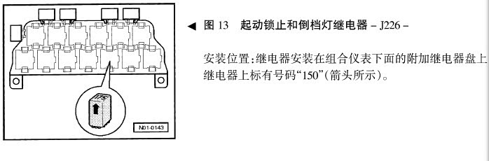

疯狂的涡轮1 2016/11/10 16:51:02 发表在 13楼
这个继电器查了也没事…换了一个还是不行
