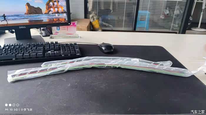

打开外包装筒,往里看一看,雨刮还有薄膜做的内包装

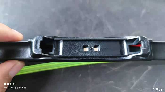

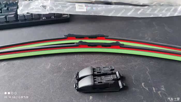

到出来看一下,这款雨刮因为是通用款的原因,不同的车型适配有边接支架。

再来一张胶条和支架的合影,看上去就很舒服!
胶条还有一条保护套,为厂家用心设计点赞!

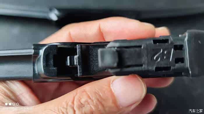

支架轻轻的一按就装好了,非常的简单。
先将连接支架卡上雨刮胶条支架上面,卡子没有方向两边都可以卡进去,但注意胶条的方向,这里注意先看下原先车胶条的方向不要装反,影响刮水效果。
胶条两边斜面的角度不同,如箭头所示在和原先的保持一致。

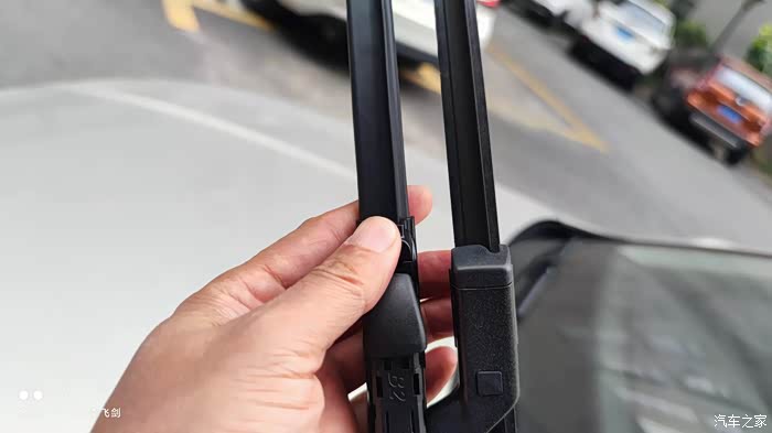

新旧雨刮的对比,左边是新的,右边是旧的。

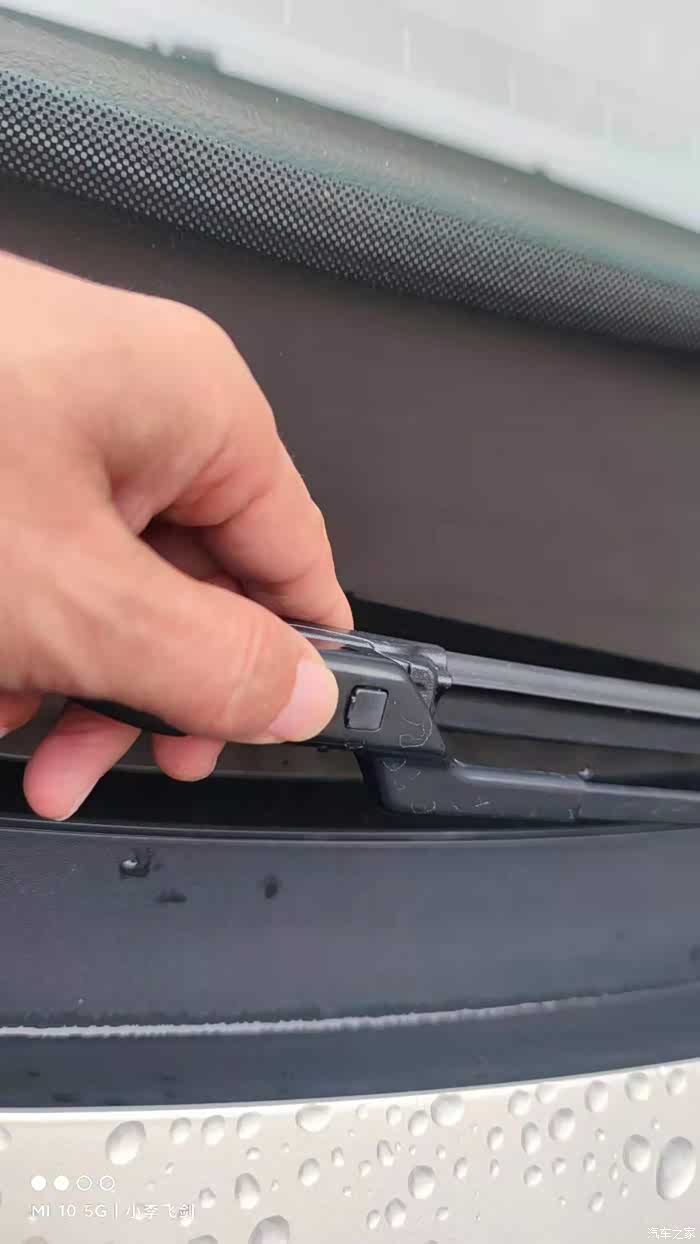

然后再卸掉原雨刷,拆卸时将雨刷摇臂竖起来,但这里的操作要务必小心,轻拿轻放避免不小心将风挡玻璃打碎,那就得不偿失了!
先把原先的雨刮卸下,只要把卡扣按下,轻轻的往后退一下就出来了。
左右都卸下,再把新的雨刮装上去。
