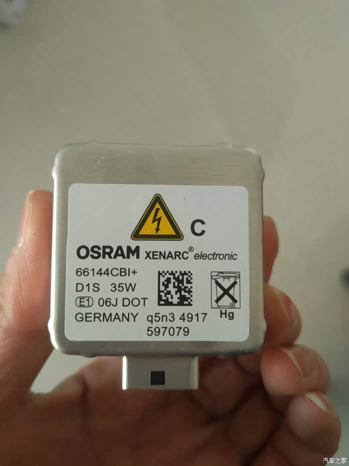

CBI+blus  好贵。。
神器在这
欧司朗安定器
屁股
生产日期是15年三月
眼睛
再来一张
