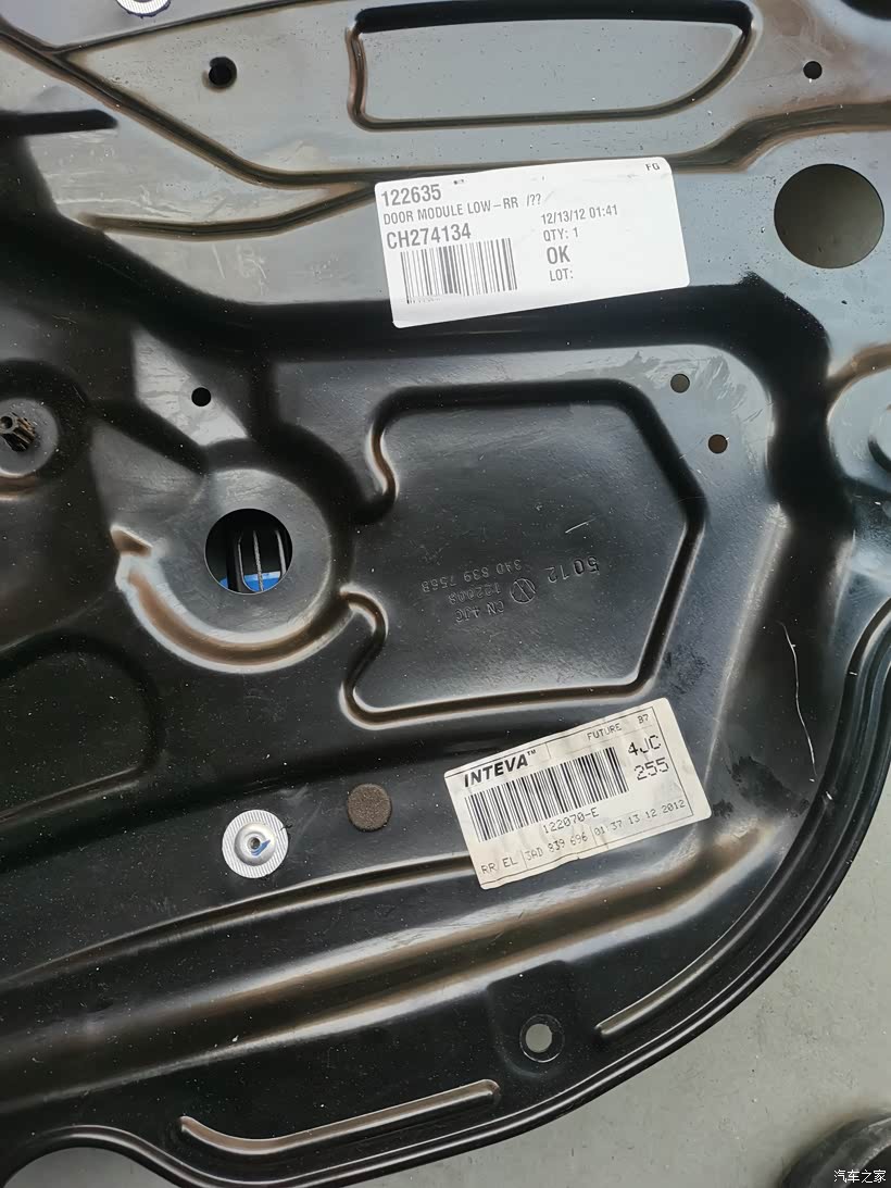

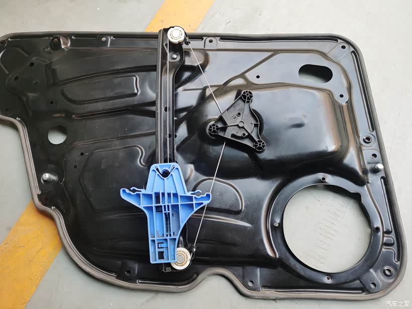

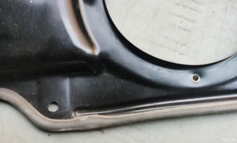

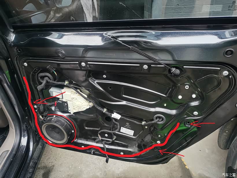

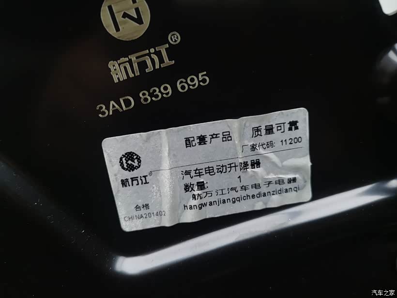

终于找到问题所在了,左右后门都换过玻璃升降机,然后里面有块板是换的副厂,主要是那块板周围一圈的胶条太细了,压不住,直接导致玻璃的水经过喇叭处,还有内饰板卡扣的孔里直接渗过来,最好的办法还是2楼杨师傅说的,拆下来,里面做隔音棉挡水,直接流到最下面的孔里就可以
刚好有机会看到了一个宝来的前门板,和我这个副厂的完全不同,原厂门板边上有一圈胶条,而不是在内里,海鲜市场买了2个拆车的原厂,还没到货,不知道能不能解决这个困扰。
还有2个问题,请教下各位车友师傅,后门板下的警示灯开门怎么不亮,拆下测试是正常的,前门2个开门是都亮的,还有尾箱的灯掀开尾盖后不亮了,本来是亮的,不知道哪里保险丝挂了,还请教下各位
换了2个拆车件,原厂的,基本解决这个问题了,洗过好几次车了,左后门原来有水的地方彻底干了,等几个月后再看情况
