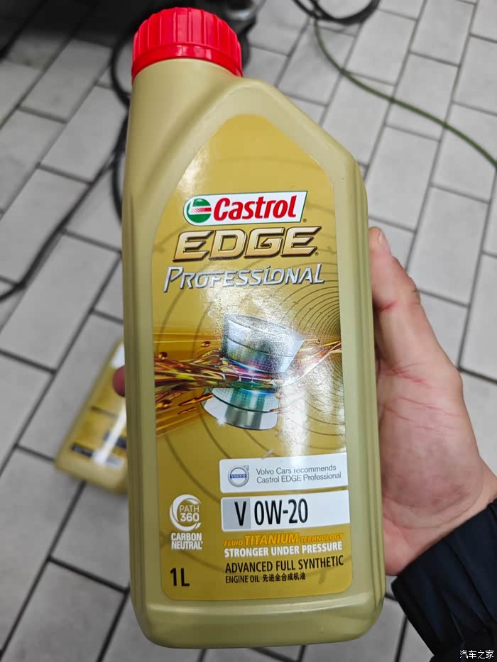

1、机油、三滤都是1万一保养,SSSS直接0-20,因为保险每年都会赠送保养卷,所以都是在SSSS做的。

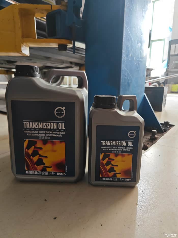

2、变速箱油,除了首保是6万做的,其余都是每增加3万就换(这里面有个人习惯因素),因为是重力换油每次都换不干净,每次大概能换出来5升左右,所以我基本都是提前做的保养。

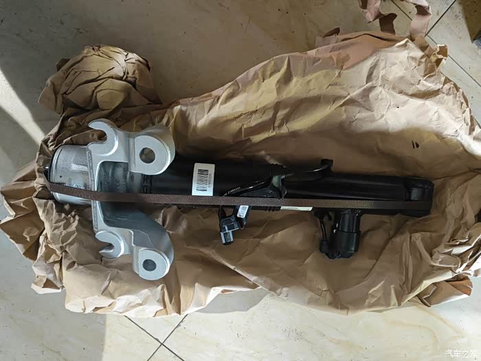

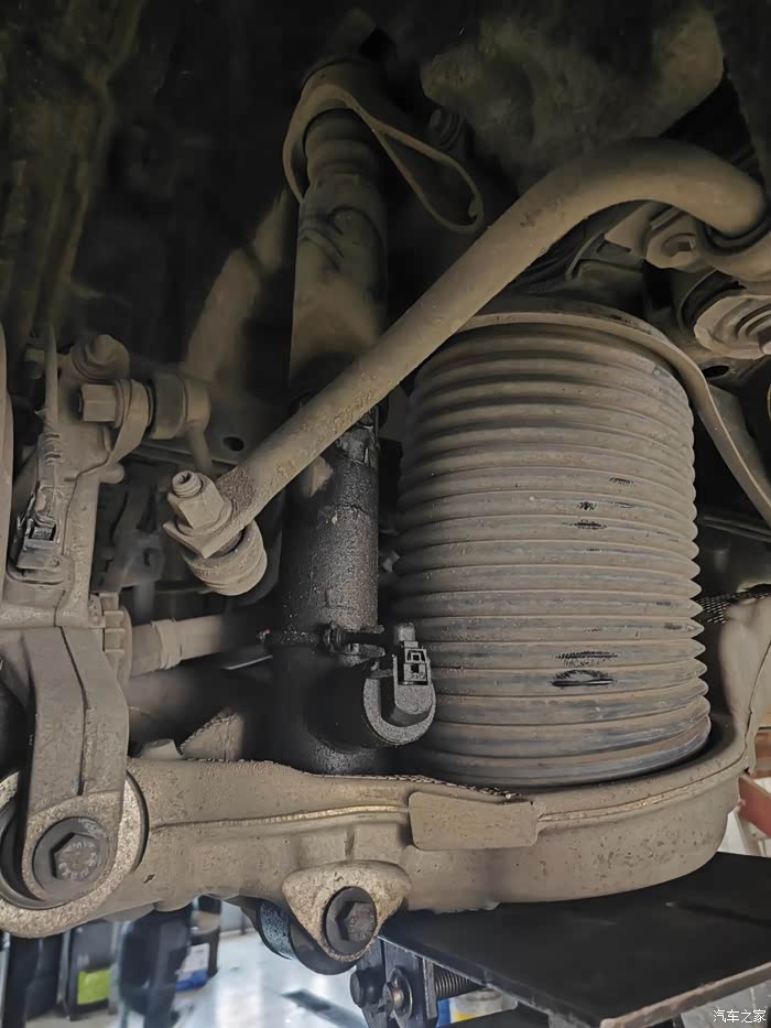

5、左右避震器,漏油,更换(挺贵,MD)

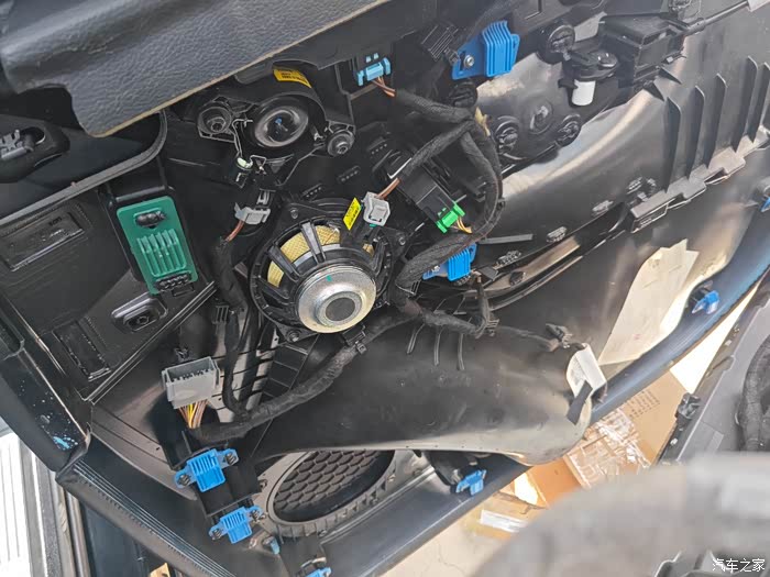

11、左前门中音宝华喇叭,坏了,换了1个

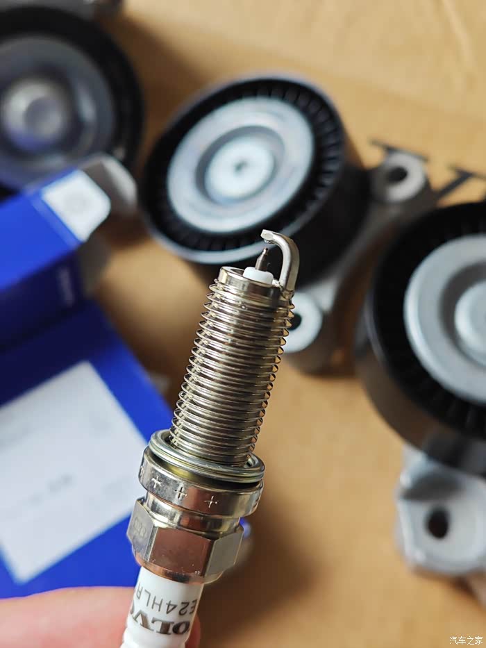

16、火花塞,换1次

换喇叭自己动手!哈哈哈,看过我S90改宝华的朋友应该知道我的动手能力还可以~

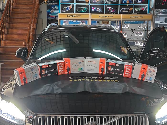

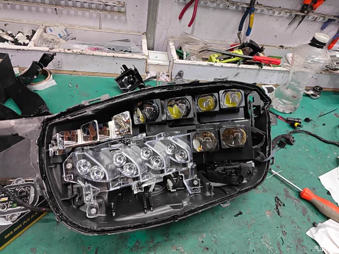

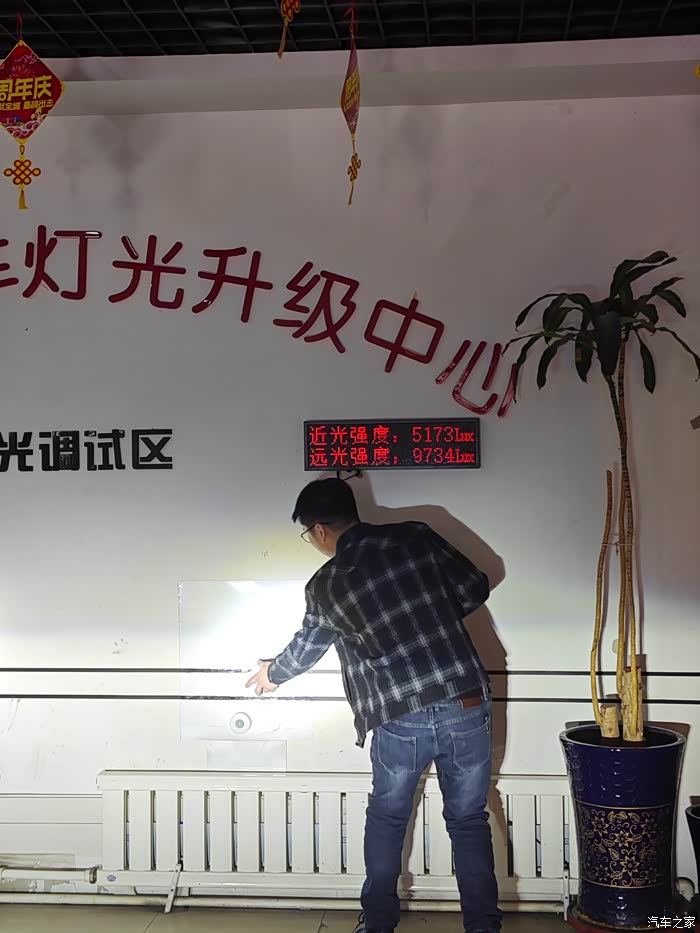

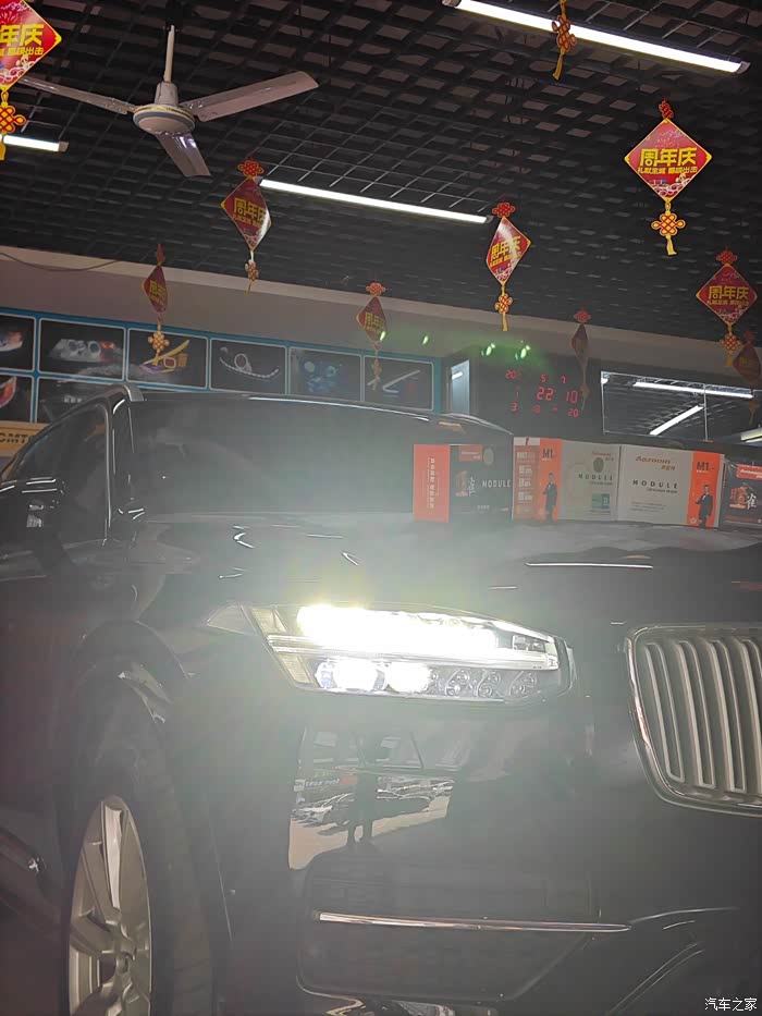

年头久了,这玩意出乎我意料的老化的快,下雨天的夜里基本看不清楚路面就改了大灯;小1个W,效果那是相当的哇塞。 不过改等灯时候差点没被折腾蒙,报了几个故障码,一直找不到原因。后来终于解决,回头我单独发帖说明吧
