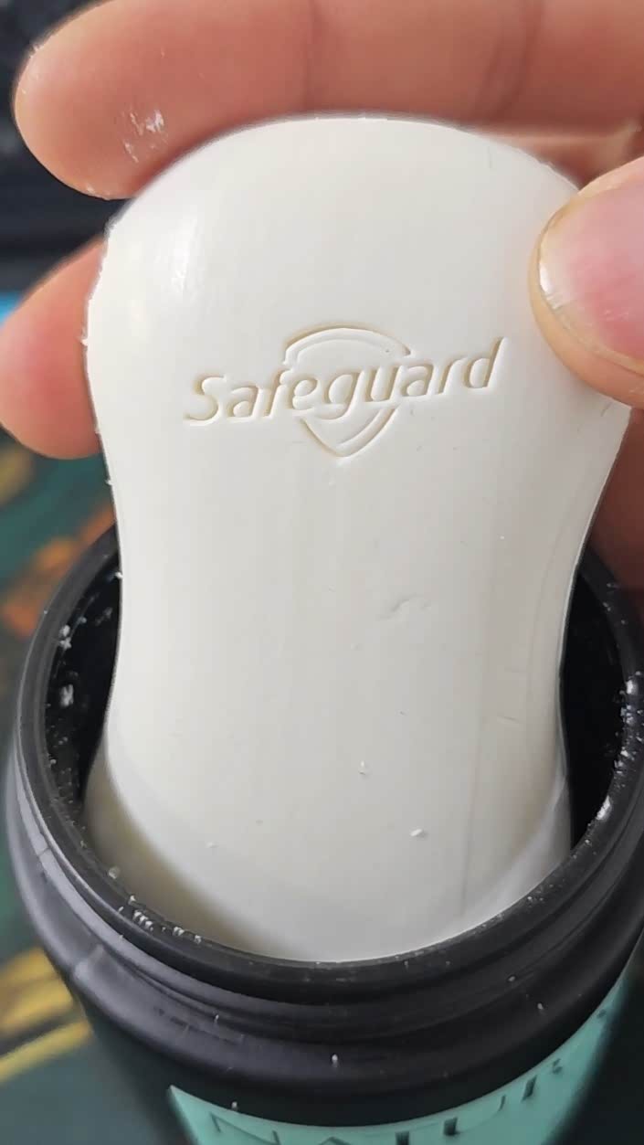

作为瑞虎8L车主,看着其他兄弟车系自带香氛系统,一直心里痒痒的——毕竟开车时的嗅觉体验,直接影响旅途心情,买了固体香膏,也用了舒肤佳肥皂。

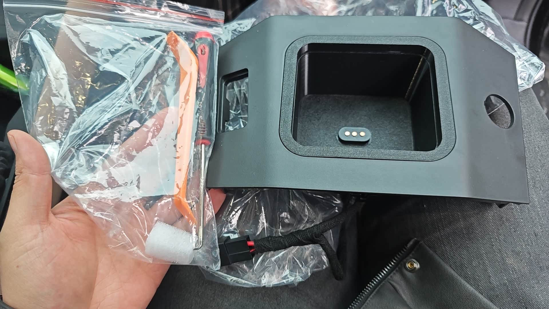

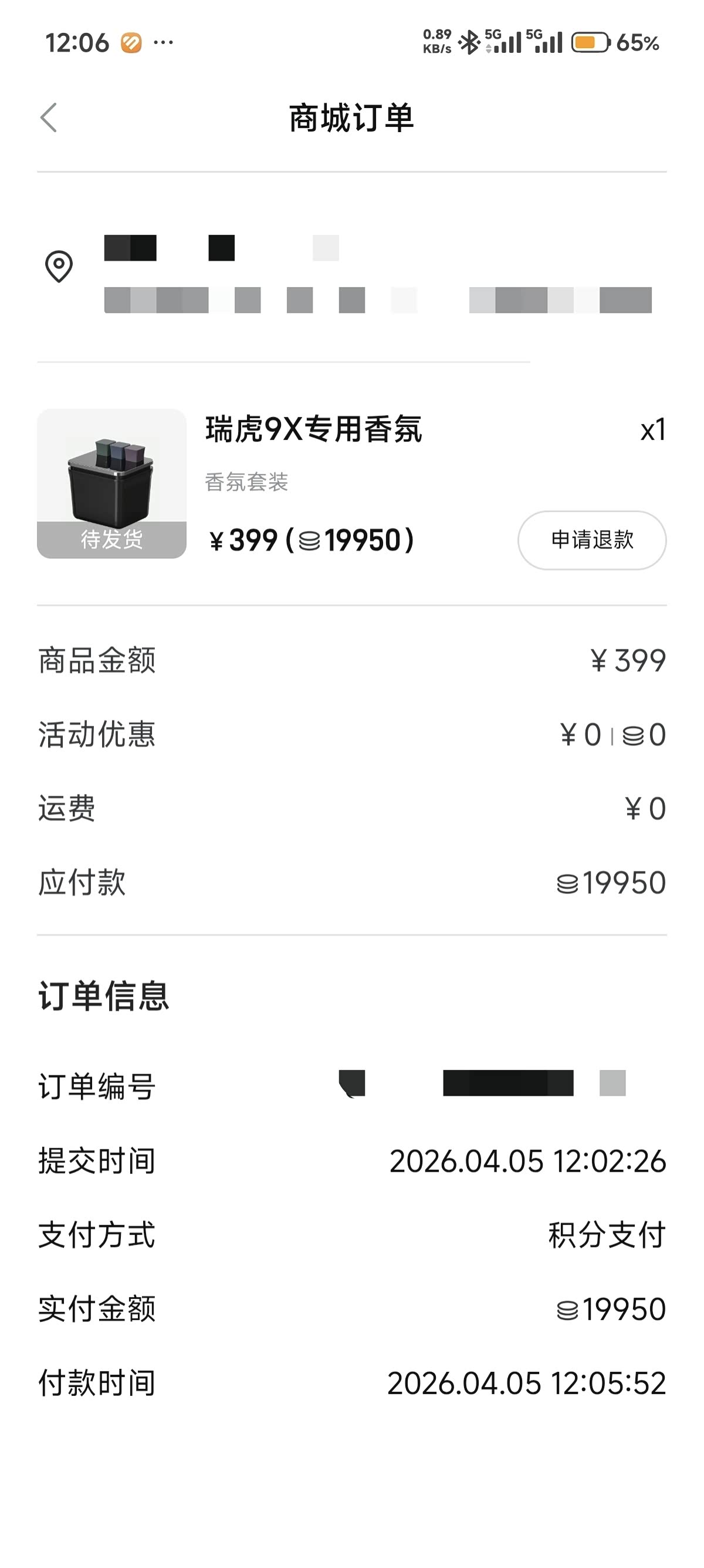

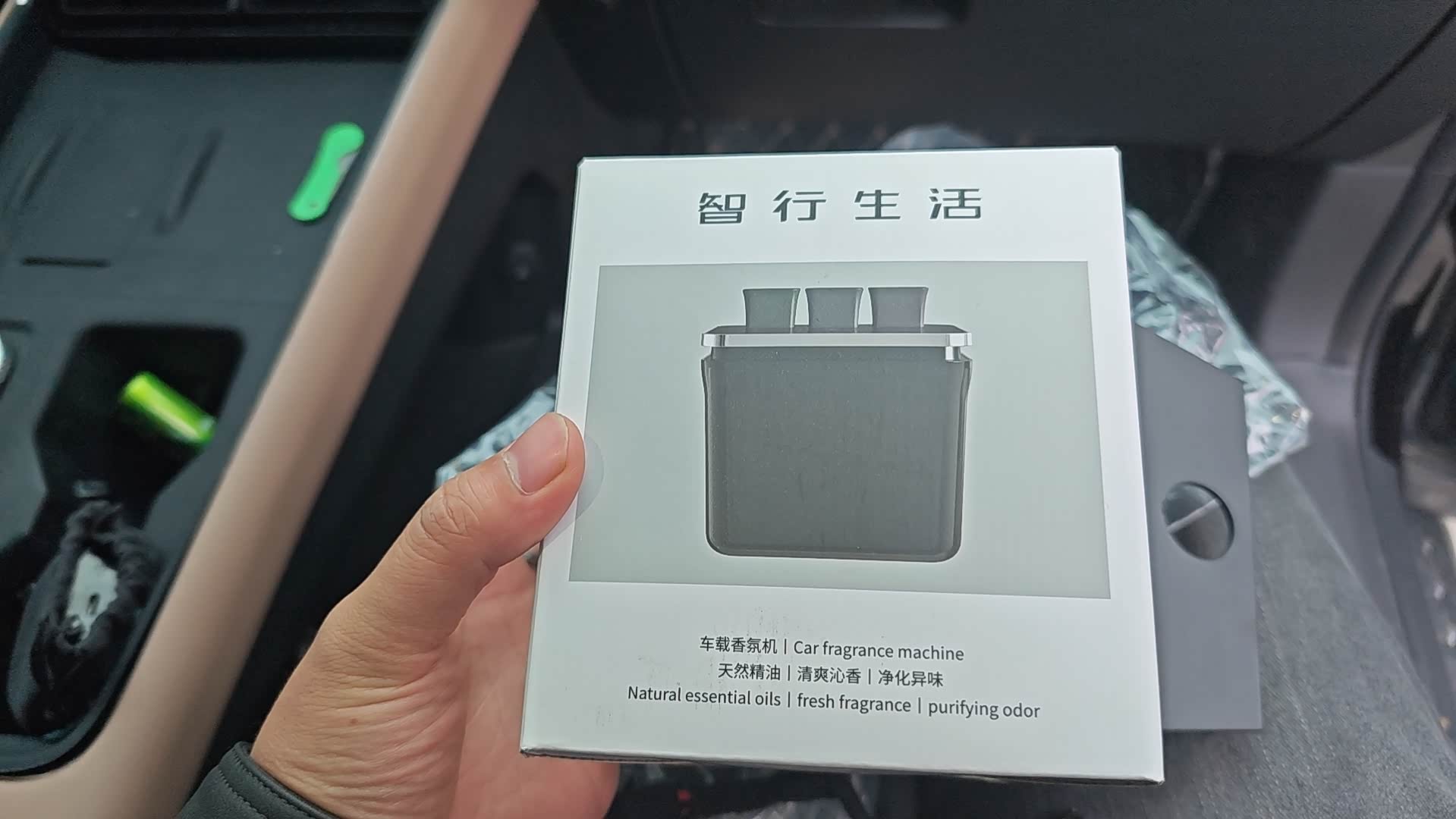

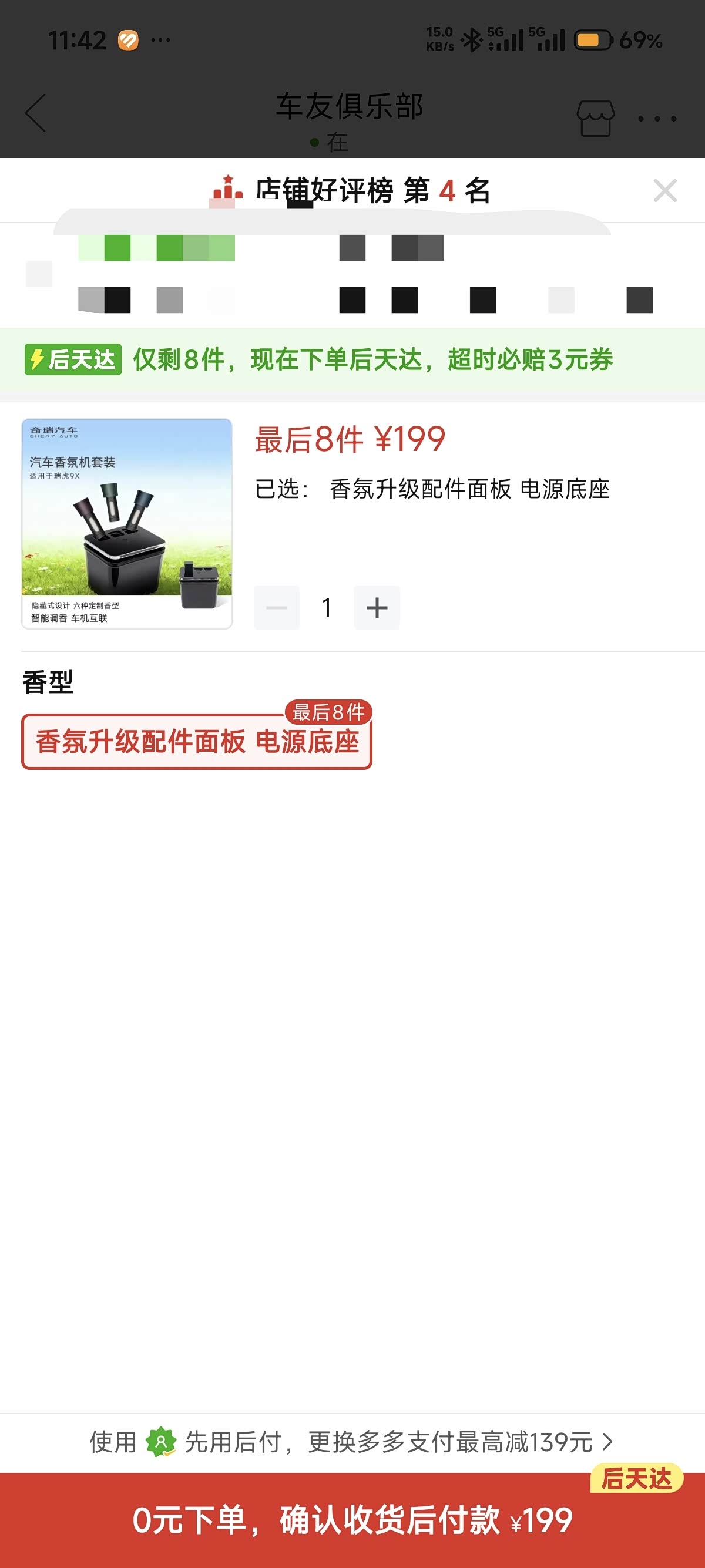

先说配件准备,拼多多淘的改装套件完美适配原车预留位,包含香氛机底座、卡扣面板和连接线,做工扎实没有廉价感;香氛机则是用日常积累的积分在奇瑞商城免费兑换的,不用额外花钱,性价比直接拉满。对比瑞虎9X原厂香氛系统,这套配件完全复刻了核心功能,没有缩水,这点真的要给奇瑞的配件通用性点赞。

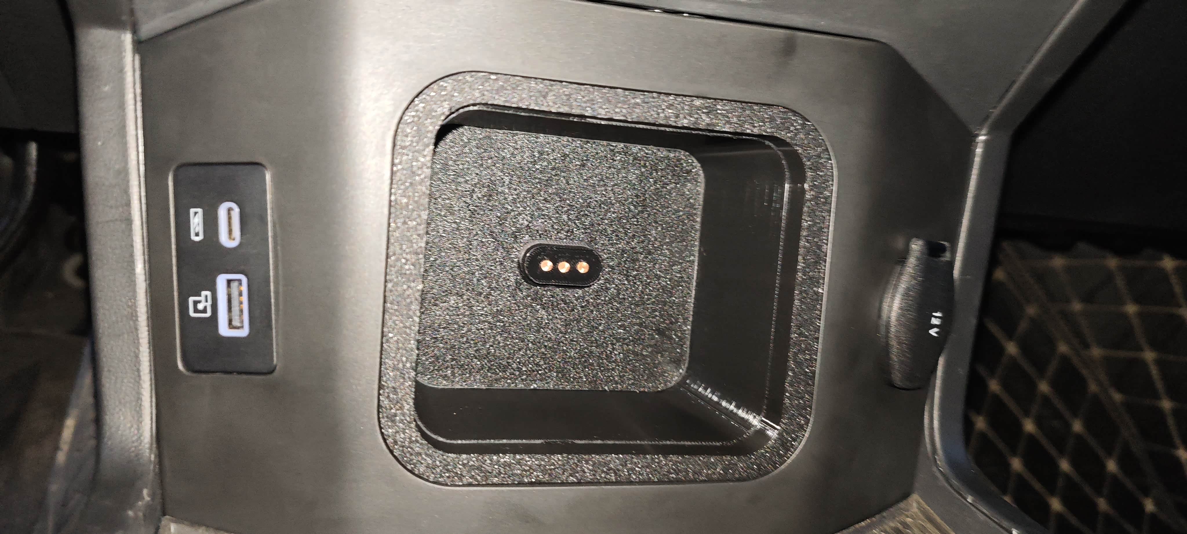

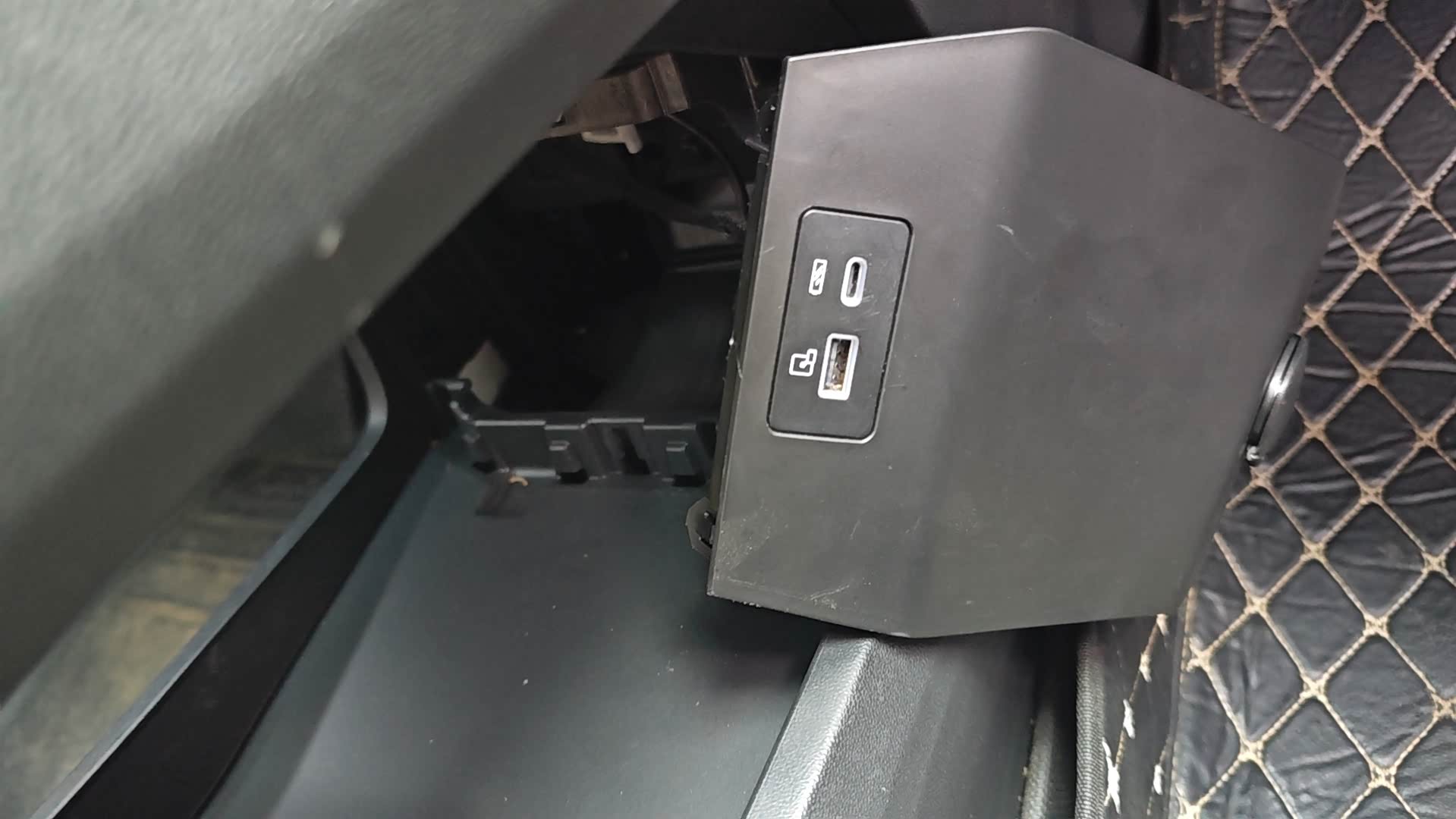

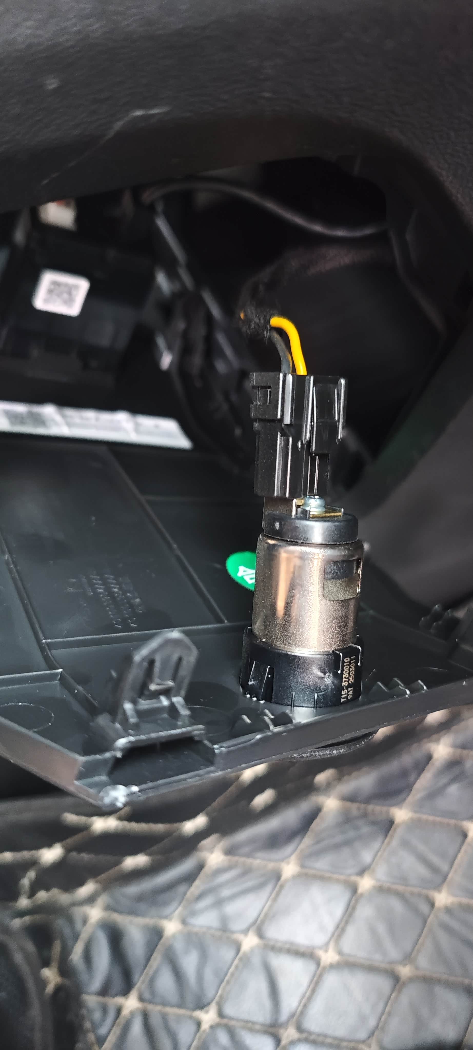

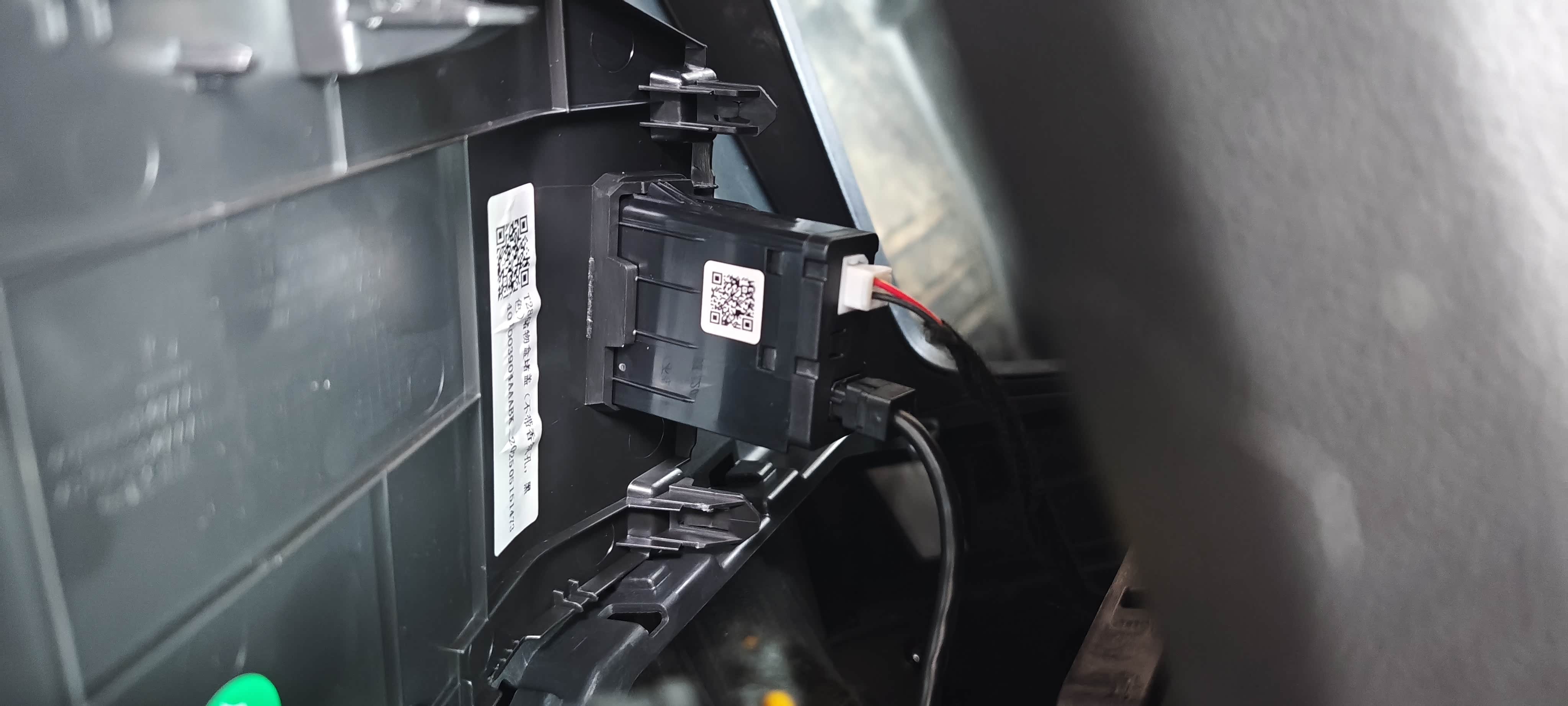

安装过程比想象中简单太多,全程无需破线、无需拆卸复杂部件,堪称新手友好型改装。卖家有教程。先找到原车预留的香氛机安装位,就在中控下方的储物格附近,卖家送了小工具,把原车盖板撬出,从四个角撬容易些,小心垫点东西,容易划伤四周硬塑内饰,撬出后把线头拆掉,点烟器和充电器转移到新的盖板上,插上线束,盖上盖板。整个步骤10来分钟就能搞定。

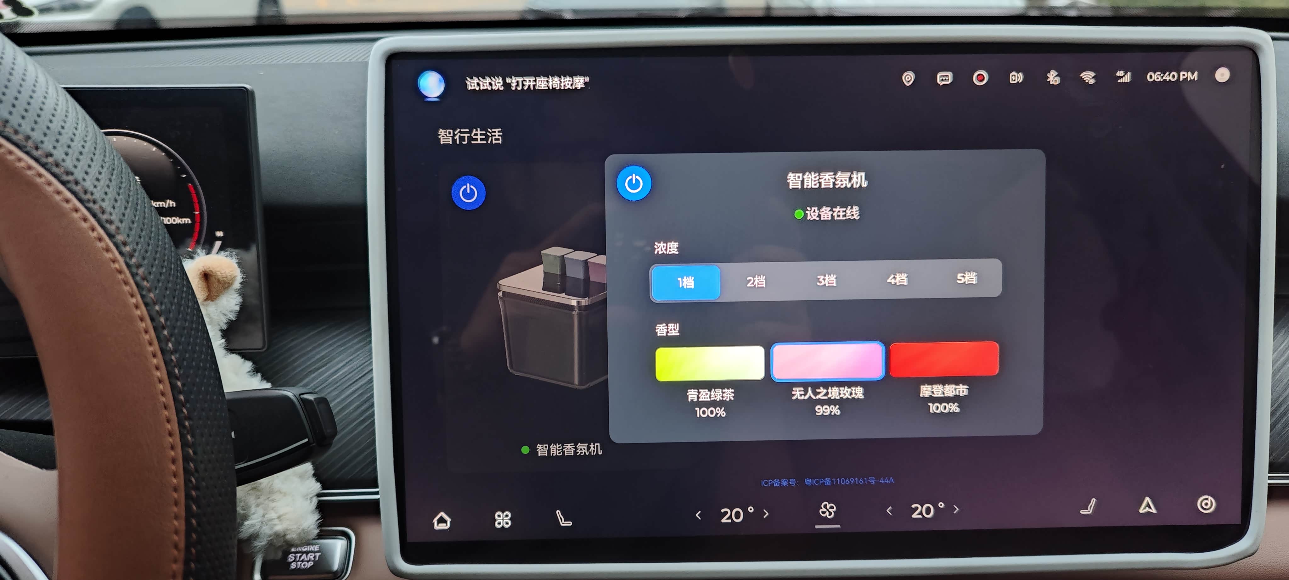

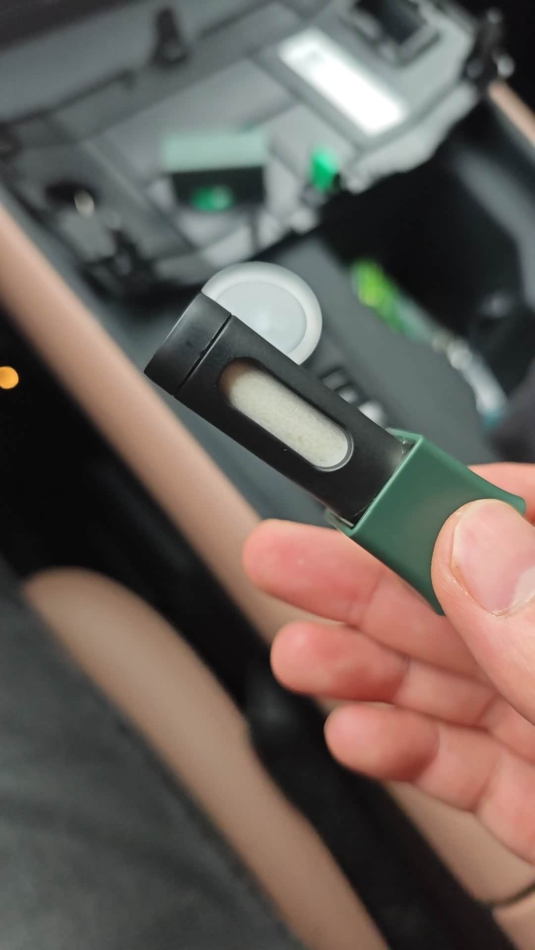

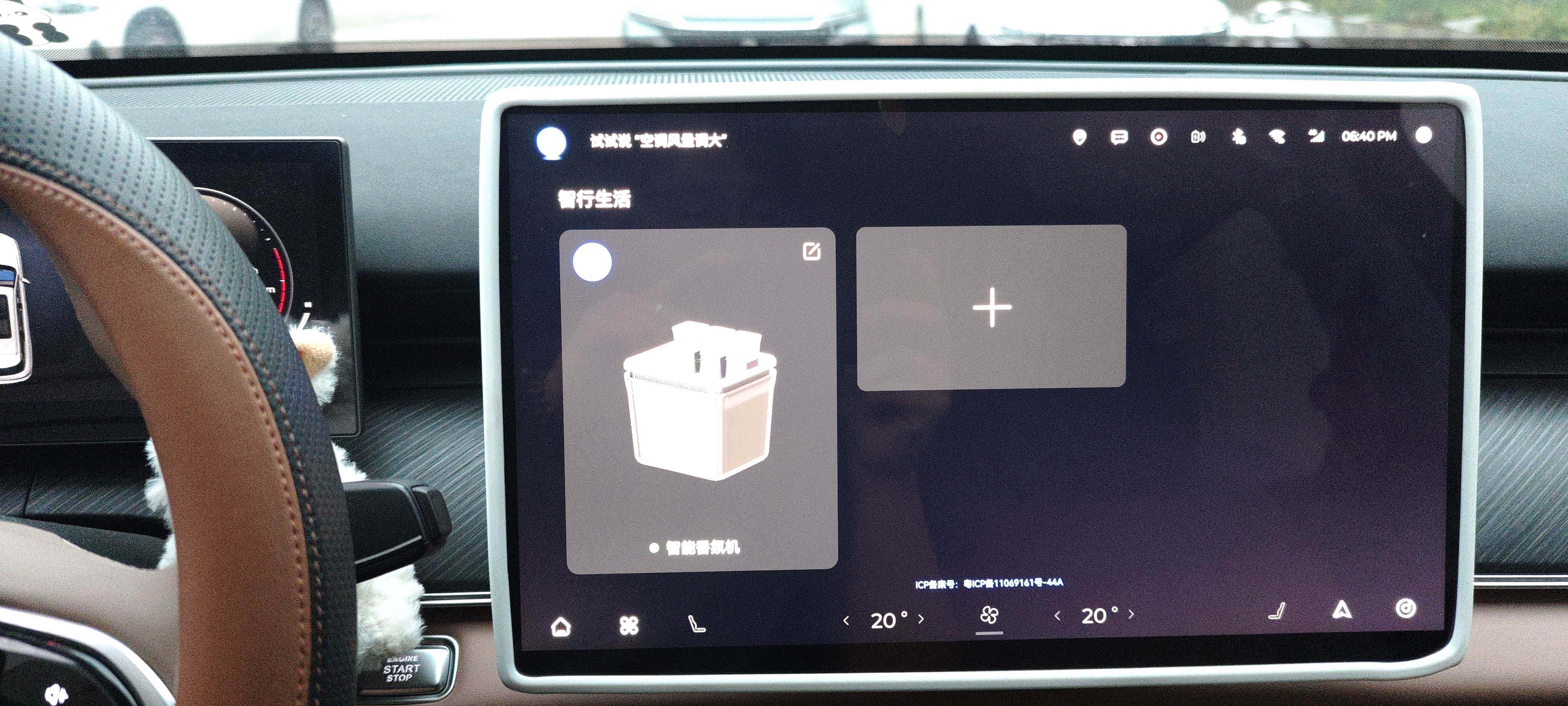

安装完成后上车测试,打开中控屏的“智行生活”界面,香氛机选项瞬间弹出,设备在线状态一目了然。三款香型可选——青盈绿茶的清新、无人之境玫瑰的温柔、摩登都市的干练,浓度还能1-5档自由调节,轻轻一点,淡雅香气顺着空调出风口弥漫全车,没有劣质香水的刺鼻感,只有植物精油的自然芬芳。
通勤时开1档青盈绿茶,清新感驱散困倦;长途自驾切3档摩登都市,提神又不扰神;傍晚归家用2档玫瑰香,疲惫感瞬间消散。而且香氛机与原车系统深度联动,开启空调时香气自动扩散,关闭后自动暂停,既节能又不浪费精油,细节拉满。
