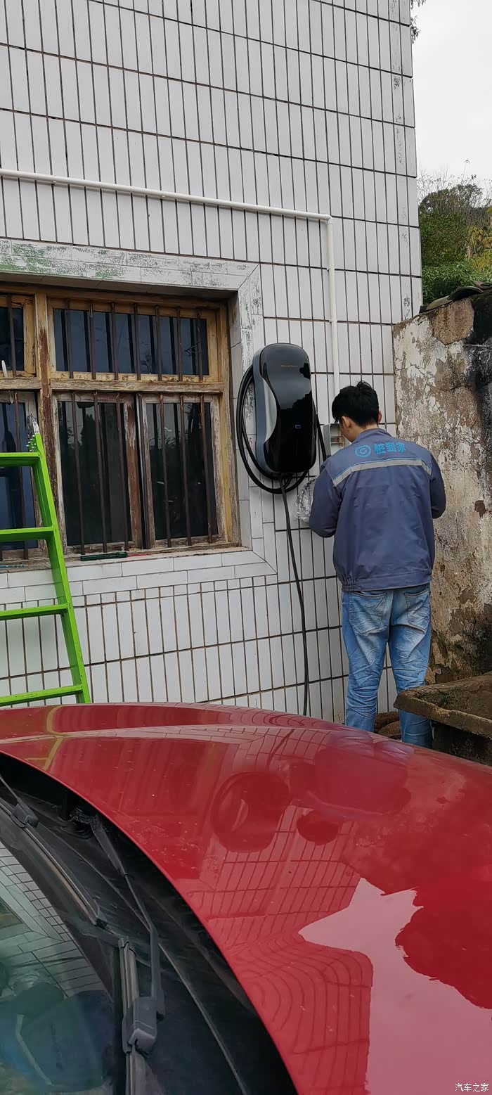

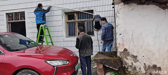

由于是在农村,很多得道路导航都不能正常使用,所以我当天就请了我得年修专门等他们一起回去安装充电桩。预计时间是早上8点,但是到了以后先到城里较近得地方去安装另一个,安装完成以后再联系得时候已经是中午了,吃完午饭后就带领他们一起回了老家(开车一个半小时,到老家得时候已经快下午三点了)。到了以后师傅就开始确认安装位置,制定安装方案后开始安装,由于家里得用电没有地线,所以仅仅只是安装地线花费了200元(赠送有30米的电源线,30米以内都是免费的,超出以后是70元/米的单价收费。但是不足30米的多了线也不得单独送你)。

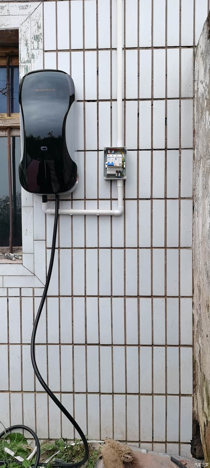

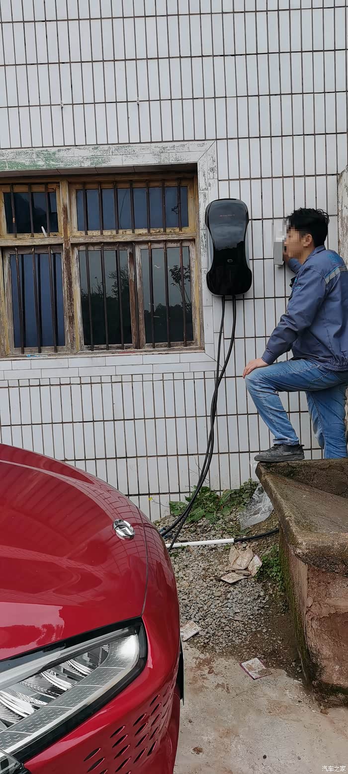

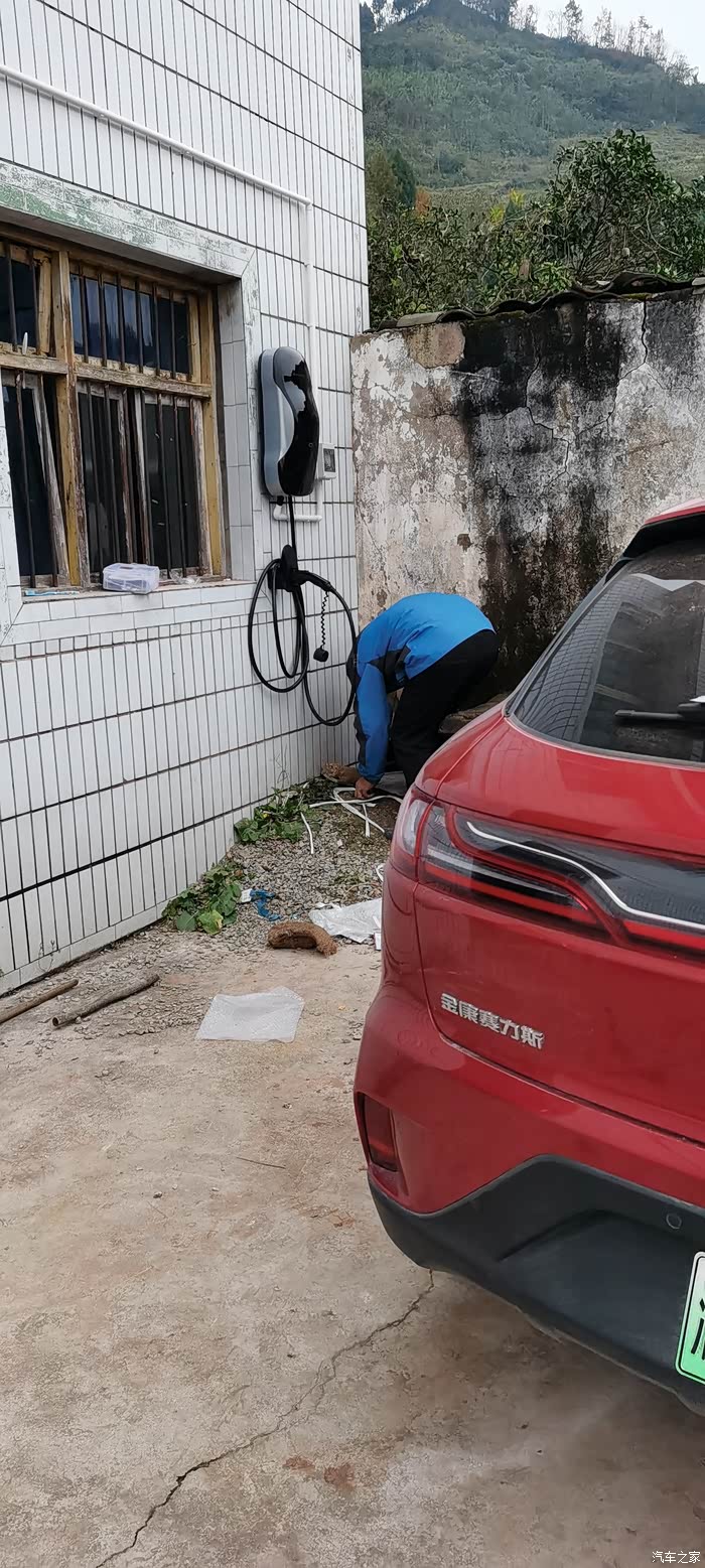

这是安装后的成品图,车模得样子,简单大方还好看。

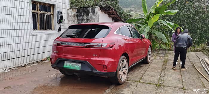

这是楼上得俯视图,全景天窗终于可以看到全景了。

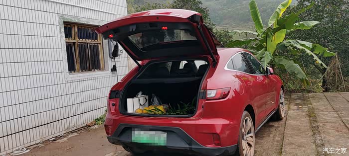

电源线可以拉伸差不多5米远,充电还是挺方便的。我要是调个头,充电线还能多出不少。
5米的充电线很实用。
车身还是那么漂亮

安装完成以后的照片,听说充电桩可以蓝牙连接就充电,有时间可以研究研究。后玻璃上的就是说明书,很小,应该可以很快搞懂怎么使用。

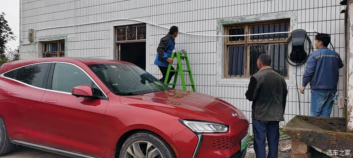

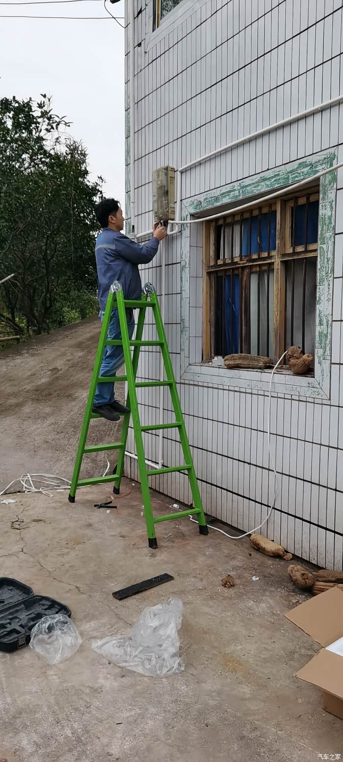

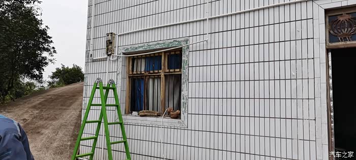

电源线安装(卡口用的膨胀螺丝,安装得也很牢固)

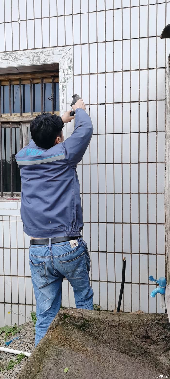

充电桩位置打孔固定。

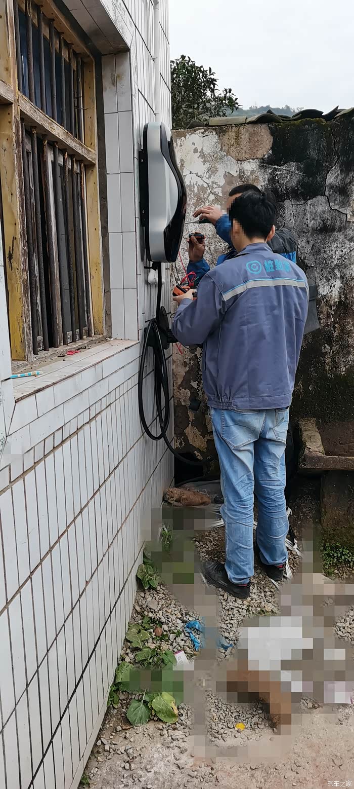

固定安装充电桩。

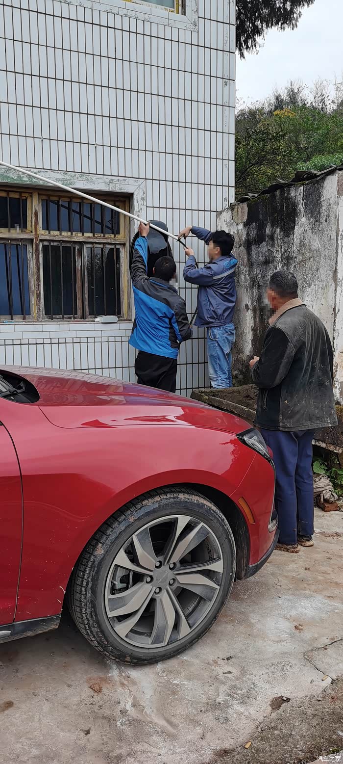

电源线固定。

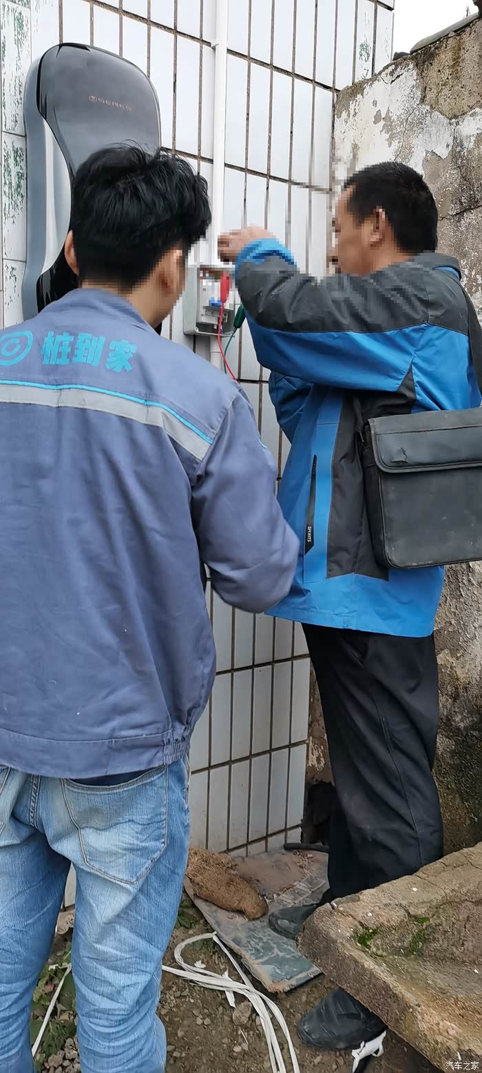

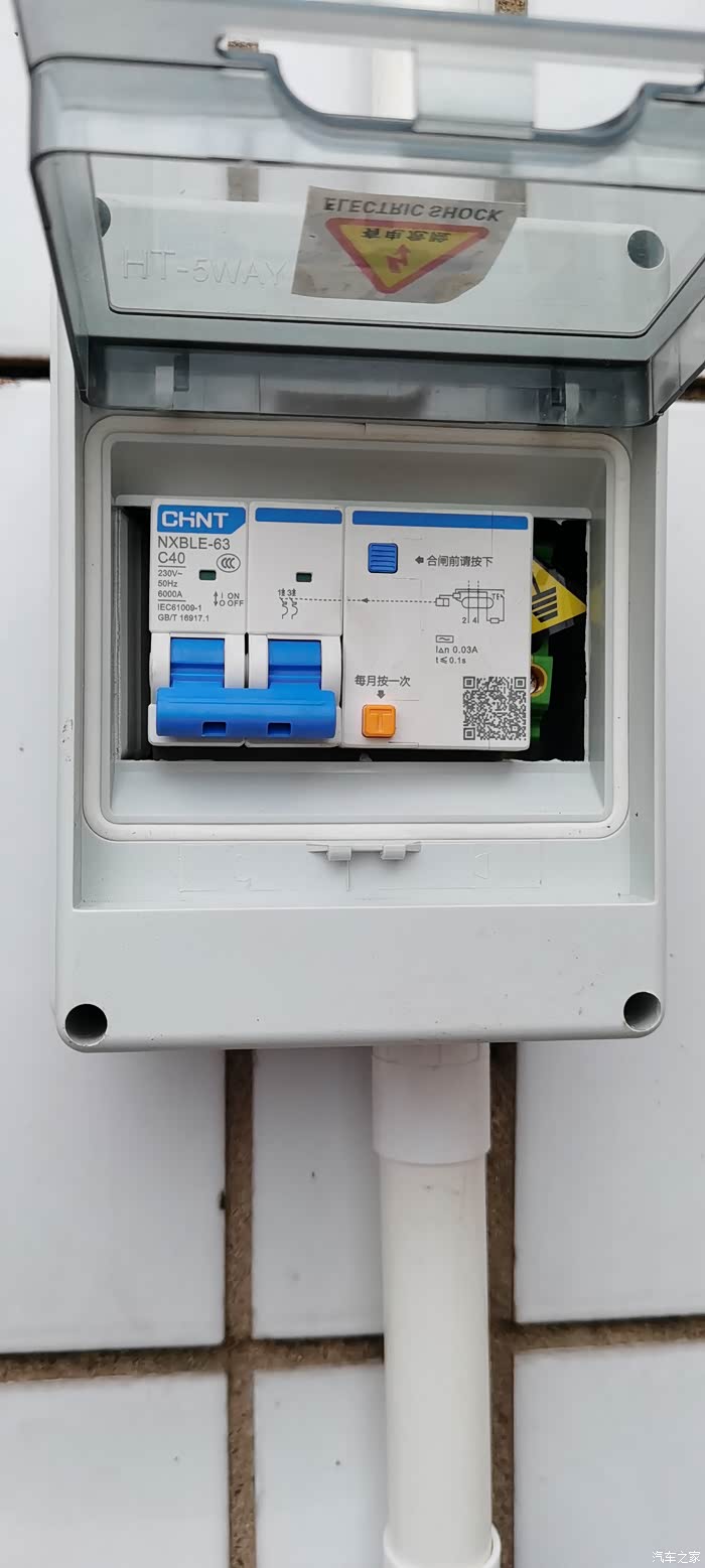

充电桩电源线剥开接空开,线有手指那么粗,还特别硬。
这是安装好以后得效果图。

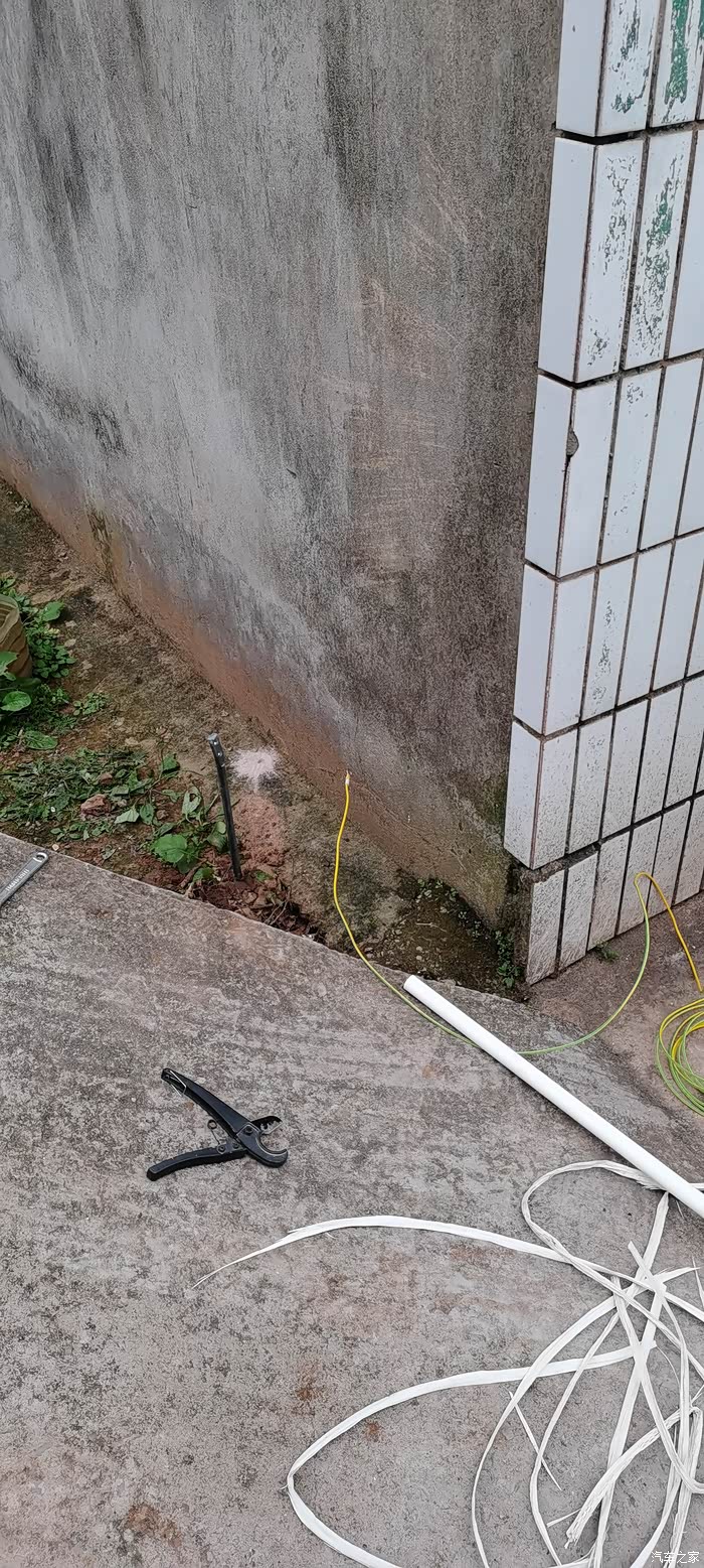

地线,专门在地上打了个孔,插入地下50公分。

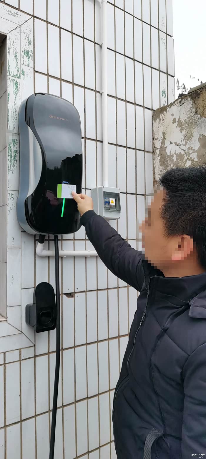

安装完以后开始测试。
安装完了以后师傅收拾了下安装留下得垃圾。
师傅上传安装报告。
刷卡测试充电。

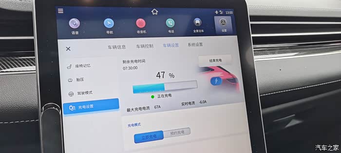

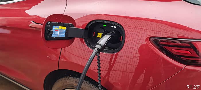

还是右边得慢充,但是充电功率由插线板得3KW提高到7KW。
实际充电功率可能由于电压等原因,只有5KW多点。
当不充电得时候,先在手机APP或者车内结束充电。也可以再刷一次卡,结束充电,然后再拔电源。
充电完成后记得把空开关了。
