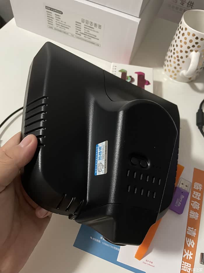

2021款领克03冠军版专用的主机,原车不带记录仪,这个是隐藏式替换后面壳子的。跟原车后面黑色壳子一样的大小,基本上没差异,就是多了个摄像头部件。

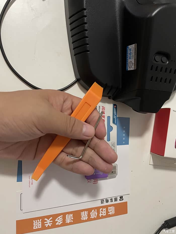

装的这款送的撬棒工具和6角螺丝刀工具,这两个工具很重要,特别是这个6角螺丝刀如果没有的话就不好弄USB接口,配齐了安装很快完事!

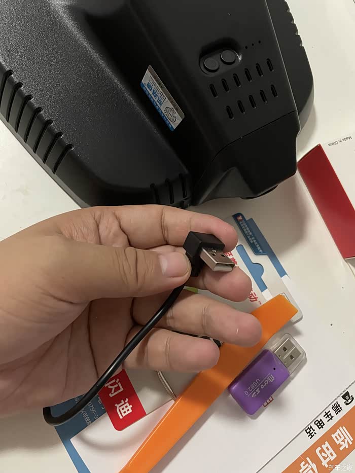

凯路德C1记录仪主机,这个配套的USB取电插头短线,大概十厘米的样子,长度正好,插上就能用。记录仪主机是5V的,原车USB接口也是5V的,即插即用。但是锁车就没电了,要监控得走线保险丝取电,保险盒在座椅下面,比较复杂一般不建议。

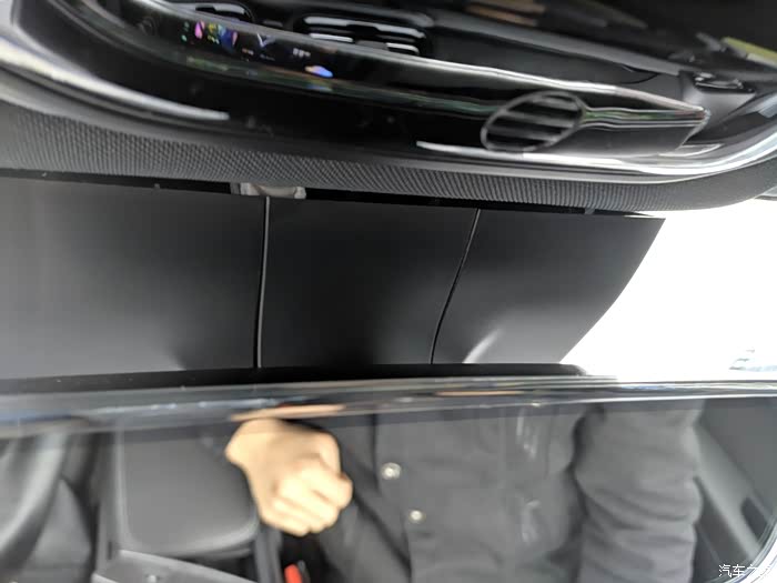

下面开始安装,先把原车壳子取下来,再把记录仪主机卡扣上去,最后插上USB接口就行了。第一步比较重要,因为原车壳子有点紧,大力出奇迹。

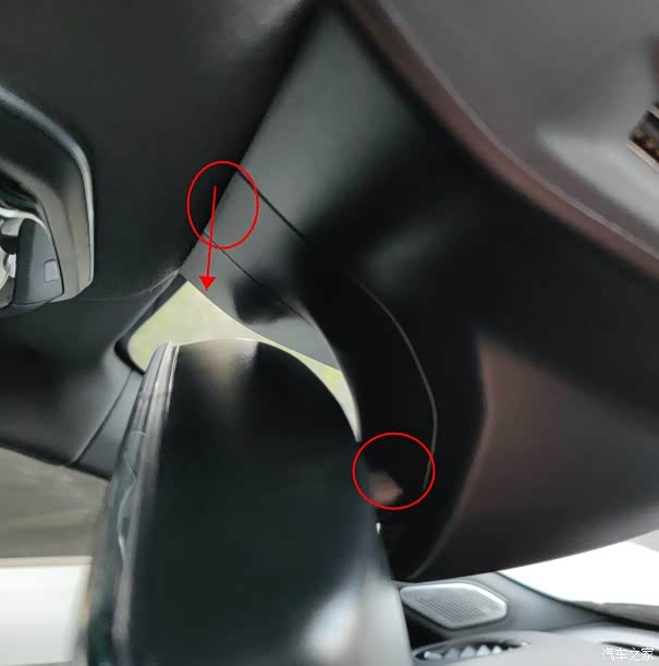

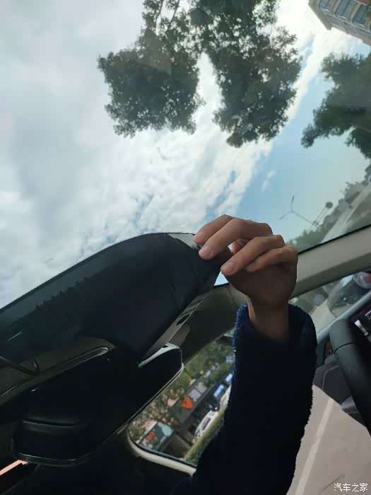

从上面圈出来的地方入手,把小盖子取下来,用撬棒撬开一点缝隙,再用手大些力气取下就行。
撬开这样大小的缝隙,手指伸进去把小盖子取下来,小盖子下来之后,大壳子很好取下,稍微大力往下一掰就下来了。

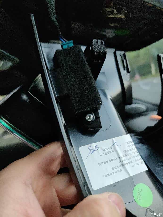

原车壳子取下来之后,这两个东西取下来要放在记录仪同样位置上,送的6角螺丝刀就发挥作用了。直接拧开就行,然后上到记录仪壳子上。那个插头稍微大点力气拔掉。不得不说领克做工真扎实,原车壳子插头用料十足
把取下来的USB接口放到记录仪上同样位置,原车绿色插头也插上去就可以了,再把记录仪主机还原卡扣

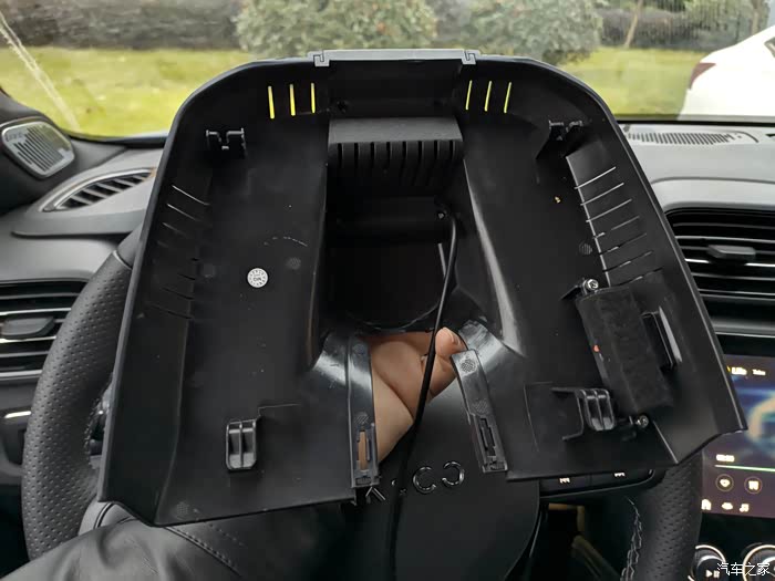

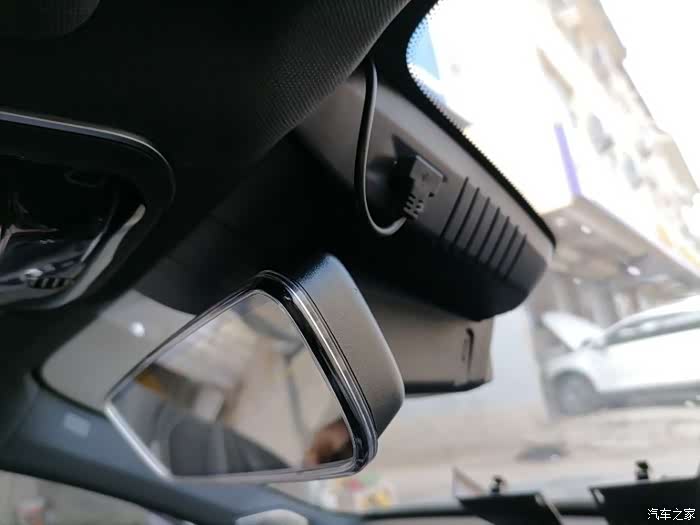

记录仪主机对齐,从右上角分出USB接头,不用担心不会压到,因为原车顶棚是很软的
就这样可以了,插上USB接口,发动车亮灯开机录影,锁车断电关机,基本不需要什么操作。这个安装男同胞应该没问题!

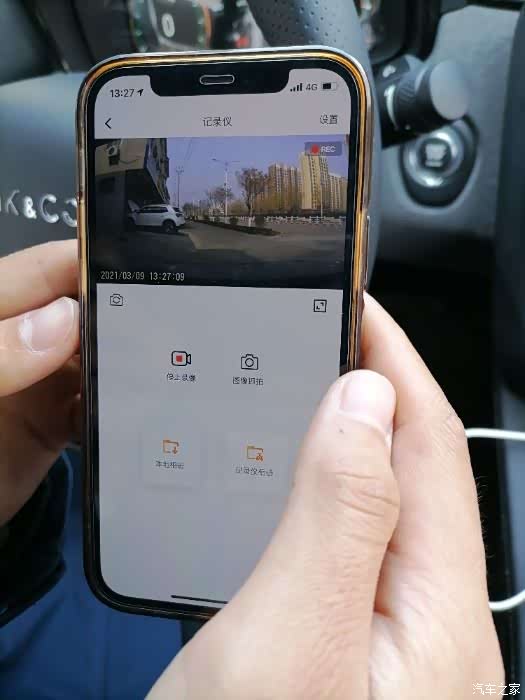

揭开镜头的保护膜,手机连上记录仪WiFi看视频。记录仪带WiFi模块,手机连上是免流量的,看视频还算方便,可惜车机不能连上看。

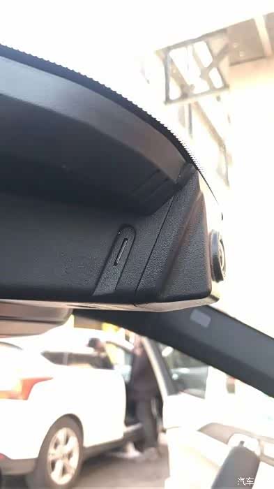

侧面有TF卡槽,是插卡储存视频,最大可以用256G卡,这个角度看到镜头位置居中,比贴在边上的视角要好一些。

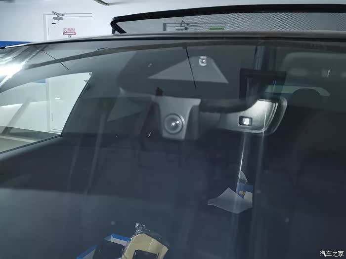

这里看到原车有个探头在上面,记录仪的摄像头在下面,不会干扰原车功能,这个挺好的。新车安装这个合适,不用粘贴膜上,毕竟膜也不便宜。
这个没屏幕,在手机看视频,实时看更回放都行。有个好处是直接回放不用下载,一点都不卡,挺方便的。

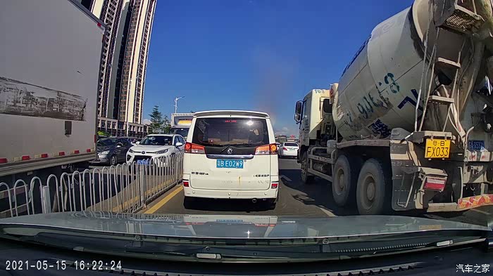

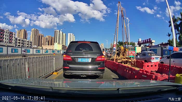

附上一张凯路德C1白天实拍截图,索尼镜头的广角和清晰度不错,日常使用足够了。要求高的可以上4K版本。
