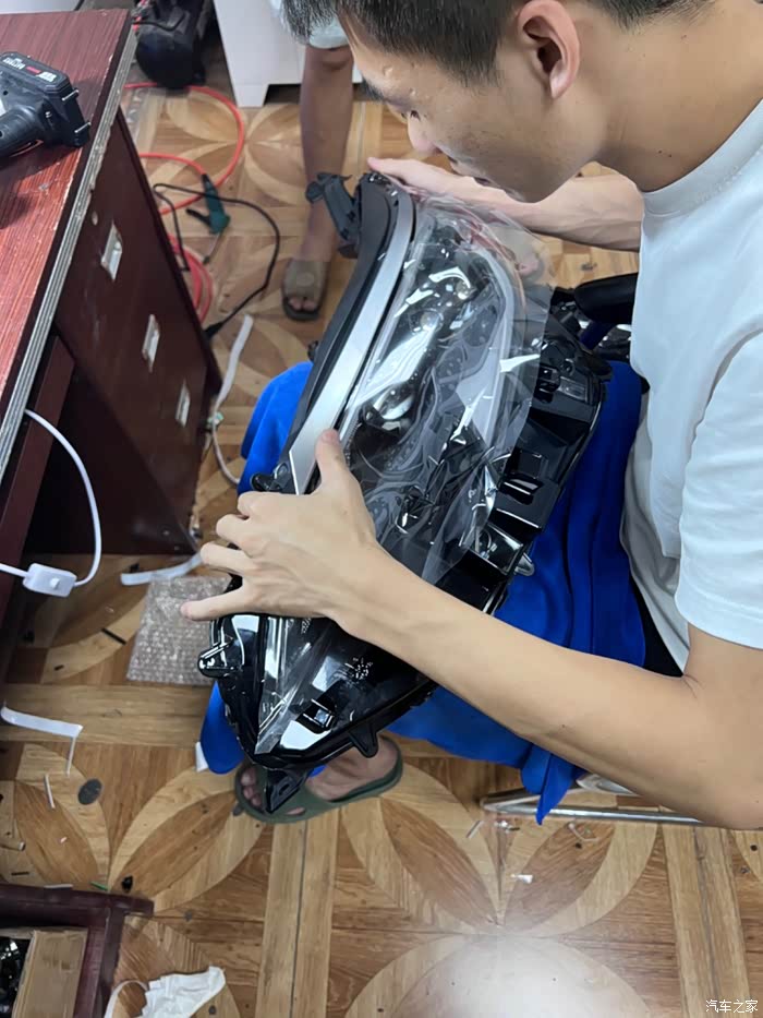

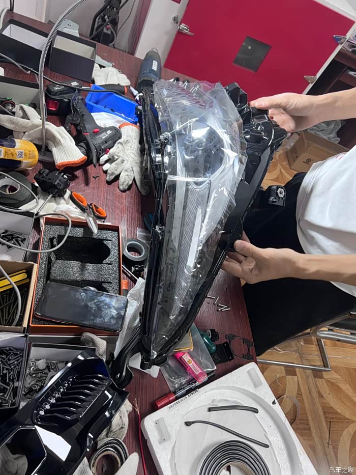

拆下来之后施工之前需要保护一下。
贴上保护膜,避免刮花,就可以进烤箱了。
烤一烤,就可以把灯罩拆开了,里面饰板和灯带一层一层拆下来。

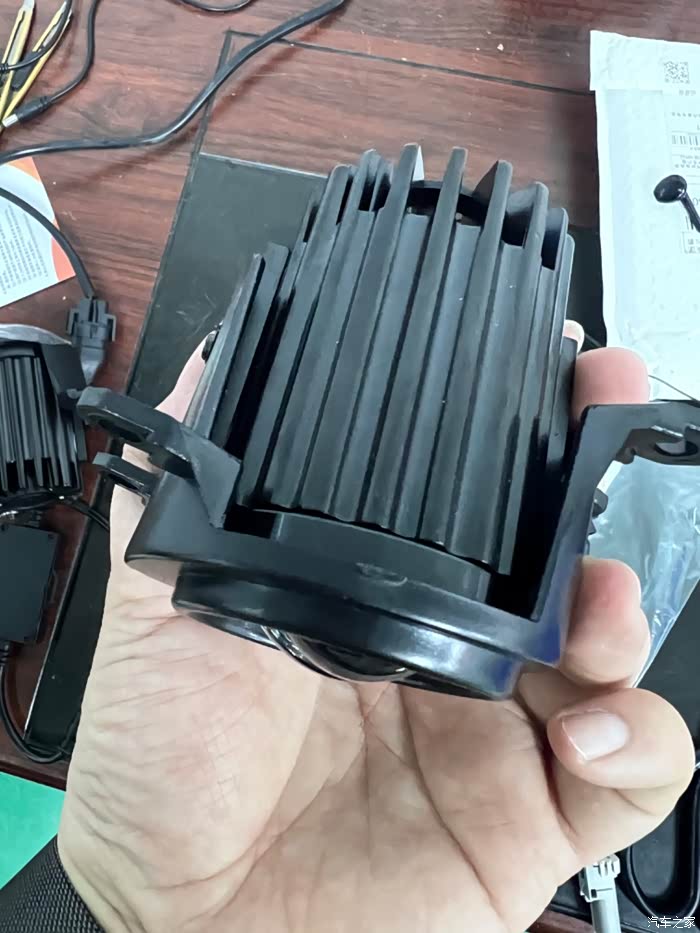

R8本体,号称最强激光,还是挺给力的。没事都不用开远光,近光已经很亮(近光貌似是LED的?)
R8全家福

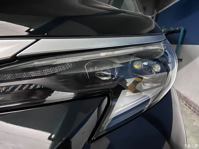

就是这个原厂的装饰罩,小透镜一个,另一个灯位是装饰,没灯珠的。。。
原车小透镜。。。

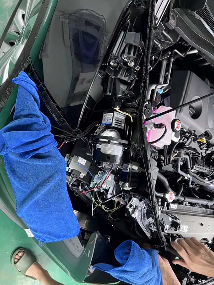

把灯组安在赛那专用支架上,就可以通电试试效果了。
通电没问题之后就可以装回灯罩内,和灯罩背部一起装车测试并且调节高度,具体就看师傅了,貌似还有个水平仪之类的东西,调整近光高度。
M2模组有点大,固定也花了点时间
装入灯罩之后的效果,解码器也装入灯罩内,避免后续出现故障码什么的,不过听其他车友说不加解码器貌似也不会出故障码,具体各位调试的时候记得在车内看看就好。如果出故障码建议还是把解码器加上比较好。
因为R8和M2都比较长,所以后部的灯罩需要师傅用热风机加工一下,尽量后方留出足够的位置,要不后续灯组的高度什么的不好调整
赛那灯罩里面空间有点小,安装和调整花了师傅挺长时间,为了不切割原灯罩,也是挺用心了,点赞好评。
做好保护避免刮花透镜。灯组后方确保有足够的空间进行高度调整。
