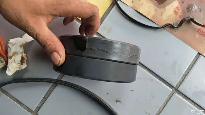

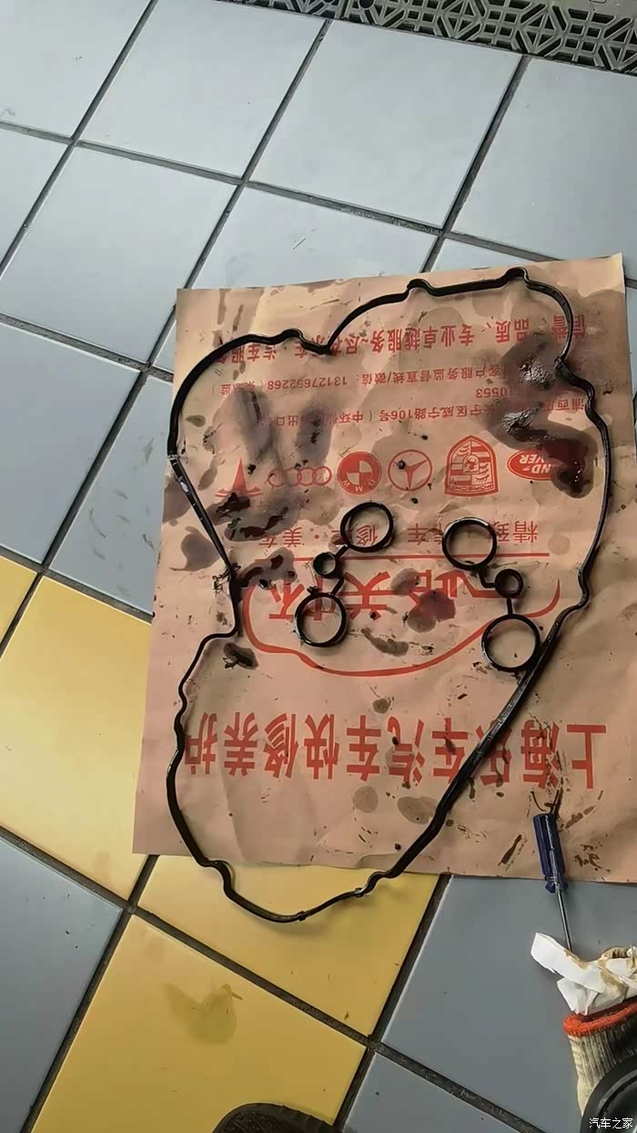

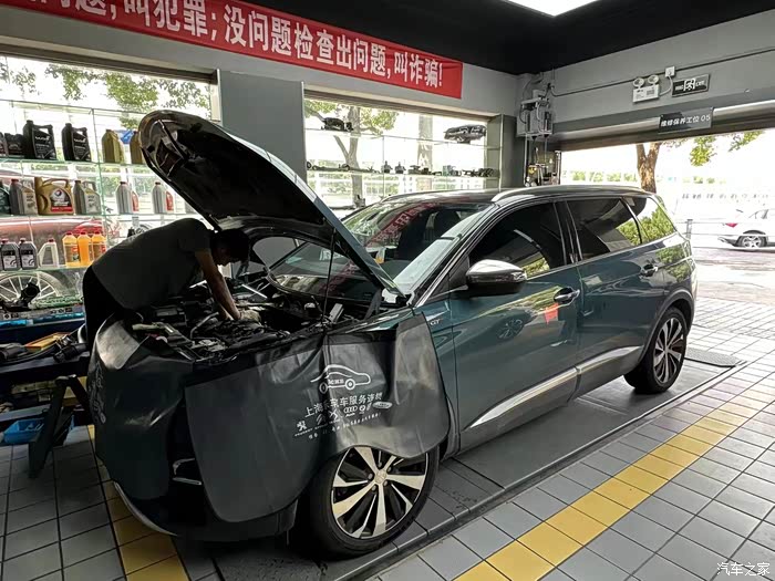

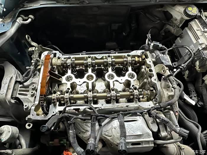

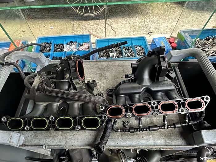

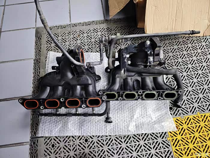

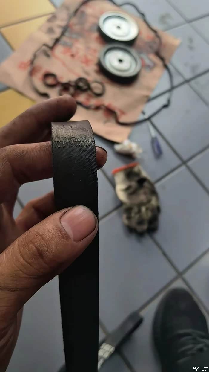

自从80000km加入烧机油行列之后,伴随着烧机油状况的发展(目前95000km;机油上线到下限行驶了约2500km,据说是1升左右的量),不爽甚至焦虑也与日俱增。周一,车子行驶过程中,又莫名报发动机故障(1天后消失)。考虑再三,决定给车子捯饬一下。泡论坛多年,研究5008烧机油也有一段时间了,各路大咖的见仁见智,整理后感觉,还是要从硬件的排查、更换做起。提前约了小梁(具体店名和路牌就不说了,以免广告嫌疑,大致在中环威宁路这里)。1、先排查进气支管,确认是老款,敲定更换;2、气门室盖垫渗油突出,敲定更换;3、既然拆进气支管,进气道清洗(手工+打吊瓶)、节气门清洗也是必须的,安排上(清洗时发现节气门油泥较多,且有少量机油,老款进气支管不灵啊);4、拆的过程发现水泵皮带多处裂纹(新车至今未更换),与摩擦轮一起,敲定换掉——施工从早上9点,持续到下午2点,作为标致专修的大咖,小梁和店里的师傅小弟一起,亲自撸袖子上。诊断电脑排查,故障码都是偶发,可以清理掉;更换维修完成后再次电脑撸一遍,并对节气门进行初始化。着车后试驾:驾驶平顺了很多,怠速也安静了,升档明显积极了。接下来就是观察:经过这一番折腾,烧机油的情况是否得到改善。——以上,与车友们分享

1、烧机油之前,车子没任何主动折腾过,就是使用了两次保险赠送的机油,尤其是第二次,因为是上门保养的,小哥临时说:你预定的***机油没了,要么用这个?比你预定的还好?我心一软,就同意了——实践证明:假机油,100%假,如真包换。从此噩梦开始。
2、本次折腾,自己多少做了点功课,按照前辈和大神们的指点、分享,遵循从简单到复杂,从易到难的思路进行。所以气门油封、活塞环释放等没考虑。
3、本次折腾里程93600,后面跑了长途,到快保养时(99400)时更换机油机滤前,一直没报警,不过中间查看机油尺,快下限了,主动加了一升;
4、保养后,到今天又2000km了,自己主动加了0.5升。目前机油尺正常,驾驶正常。
大致的情况就是这样。
感受:实事求是,做的这几项,没能解决烧机油的问题;但是车子变轻快了,开起来更舒服了。
另外:最近没少与维修小哥、师傅们聊,感觉两派观点:a,推荐最多的还是释放活塞坏,价格2000-3500不等,说到效果,都比较谨慎:说肯定有用,多大用处,不好说。b,另外一派就是不建议做,烧就烧好了,定期添加一点就是了。
