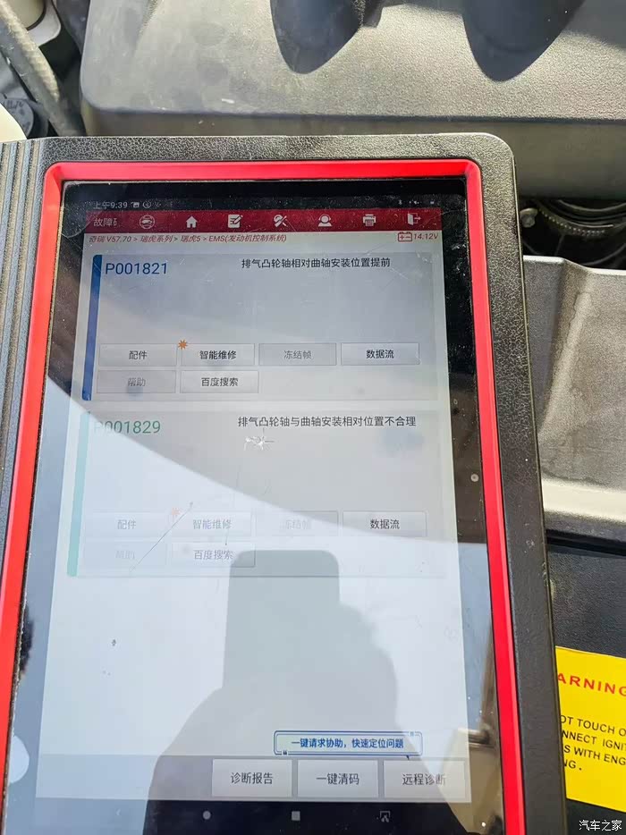

十二万零八千公里!去年换的火花塞,今天下午感觉不对机舱抖的不正常排气管突突的!各位是大神有没有懂的支支招

您好,你这种情况的话,一般都是发动机这边有缺杠的情况导致的,火花塞这边去年更换过的话可以排除,那你这边还需要检查一下点火线圈的问题,点火线圈喷油嘴这边损坏的话也是会导致发动机抖动的。目前这种情况可以先检查一下发动机系统报什么故障码然后针对处理或者更换相对应的配件就可以了。

正常排气管突突的话,一般是混合气异常燃烧不好,或者是发动机缺缸了,如果火花塞换过的话,重点检查一下油泵压力及喷油嘴雾化看是否有问题,还有内部积碳彻底清洗一下进气系统烟雾器看是否漏气混合气异常导致的。正常缺缸的话与油路或者是跳火有关系,还有就是缸压看是否有问题,哪个有问题对应处理一下就可以了

发动机抖动,有突突的声音。这是发动机出现缺缸的问题。
第一,需要检查点火线圈或者火花塞,是否损坏导致无法正常点火。
第二,喷油嘴损坏或者线路故障,导致喷油嘴无法正常喷油。
第三。发动机进气管路脱落或者进行管路有漏气的地方,导致发动机混合气有问题。
建议结合诊断电脑读取故障。进行确定问题。

进气歧管或相关阀门泄露,影响混合气的正常比例导致燃烧不正常。

这个是啥情况,师傅说正时没对好关键我23年还是4S换的正时三件套

气门遭了吧
