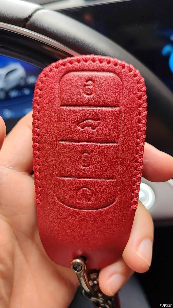

..最近我的瑞虎8Pro车钥匙感应变得不太灵敏,按好几下才有反应,估计是电池没电了。去4S店换电池,不仅要专门跑一趟,还得花费时间,于是决定自己动手,没想到过程特别简单!

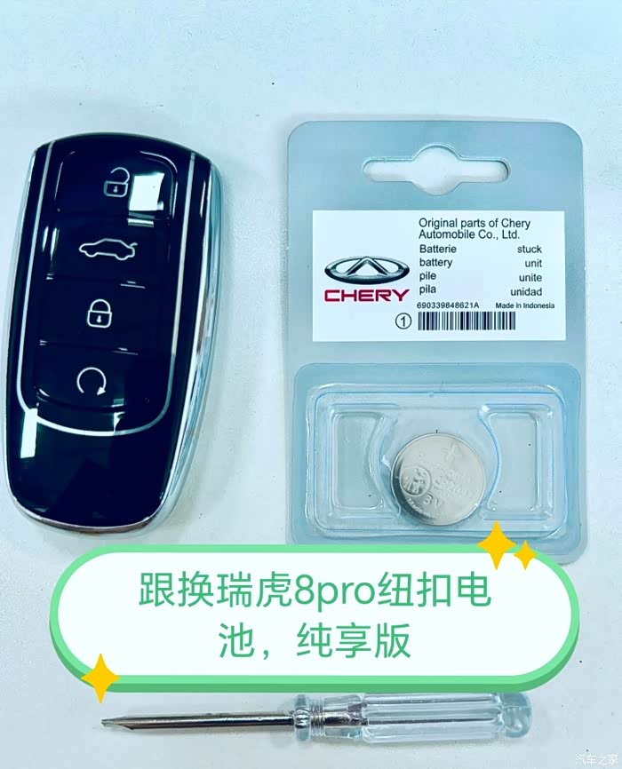

1. 准备工作:需要准备一把小型平头螺丝刀和一颗型号为CR2032的纽扣电池 。这种电池在网上、超市或者五金店都能轻松买到,价格也很实惠,几块钱就能搞定。
我用的是奇瑞原装的

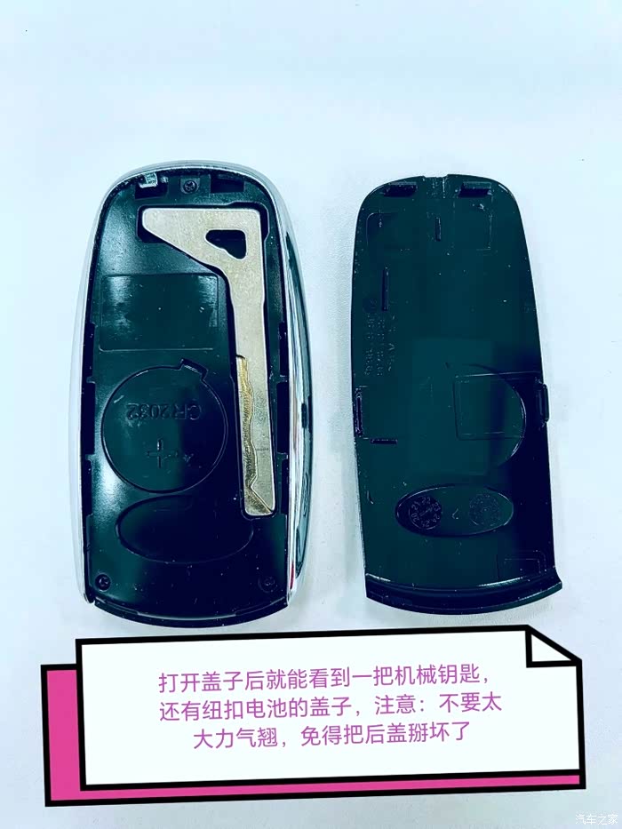

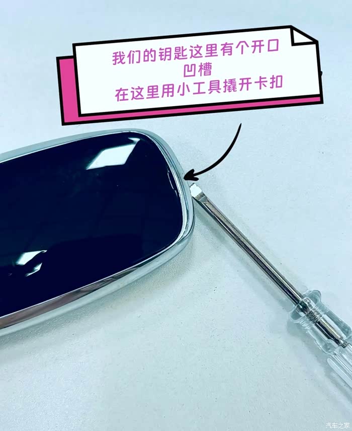

3. 打开钥匙外壳:仔细观察钥匙,可以看到钥匙背面有一个小凹槽 。把准备好的平头螺丝刀插入这个凹槽中,然后轻轻撬动 。
温柔一点
注意不要用力过猛,以免损坏钥匙外壳。随着撬动,钥匙外壳会逐渐分开,慢慢将外壳完全打开。

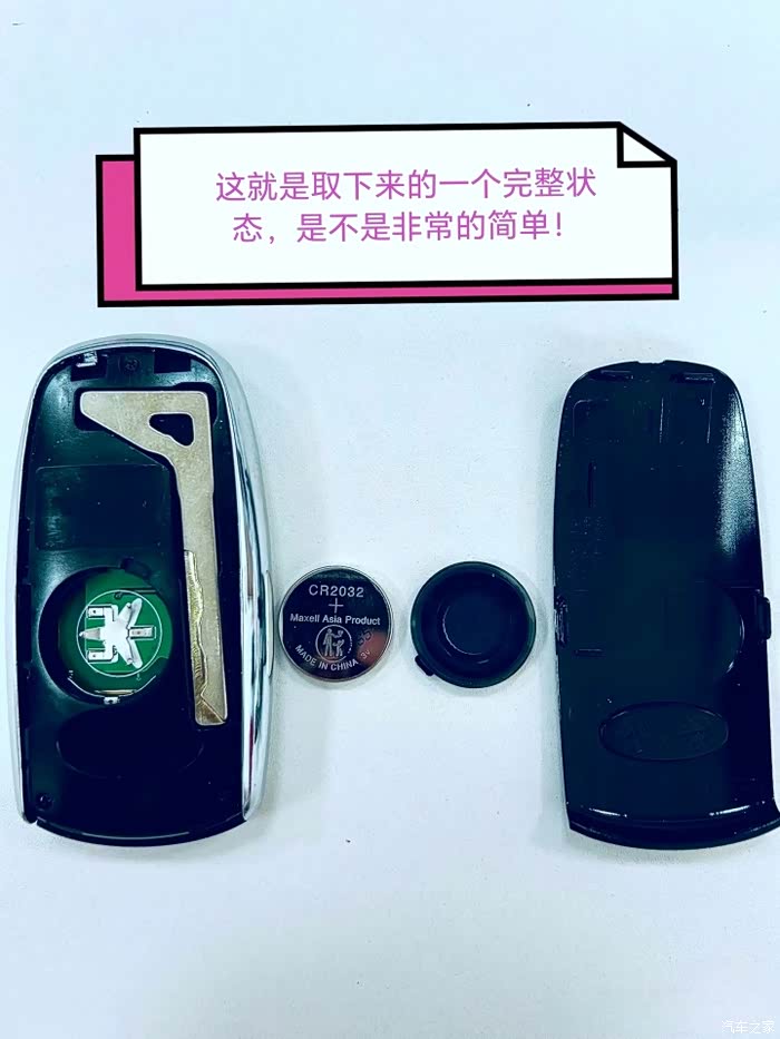

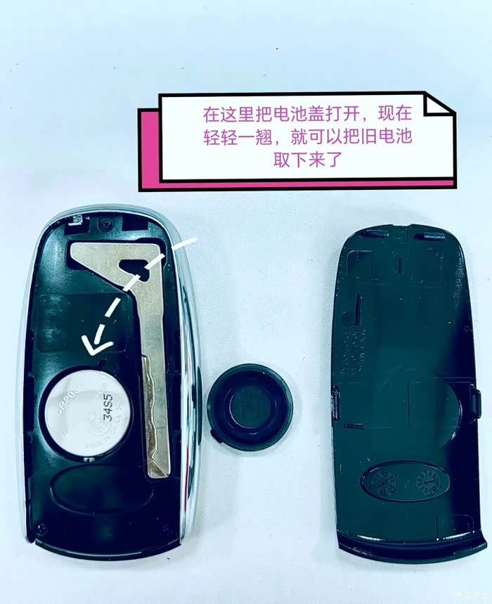

4. 取出旧电池:打开钥匙外壳后,在把电池盖取出来,就能清楚地看到旧电池了。
它被固定在一个电池槽里,用螺丝刀的尖端轻轻插入电池边缘,稍微用力将旧电池撬出来 。操作时要小心,别弄伤手指。

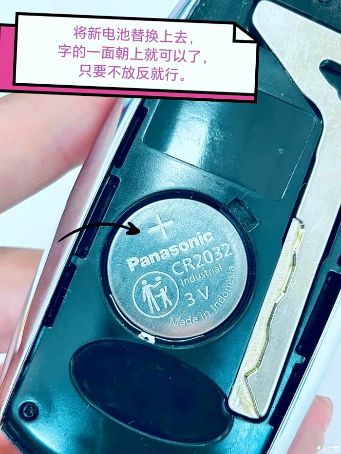

5. 安装新电池:拿起新的CR2032纽扣电池,注意它有正负极之分,正极朝上,负极朝下 ,按照这个方向将新电池平稳地放入电池槽中 ,确保电池安装到位,与电池槽紧密贴合。
6. 组装钥匙外壳:把新电池安装好后,将钥匙外壳的两部分对准,然后用力按压,让它们重新紧密结合在一起 。

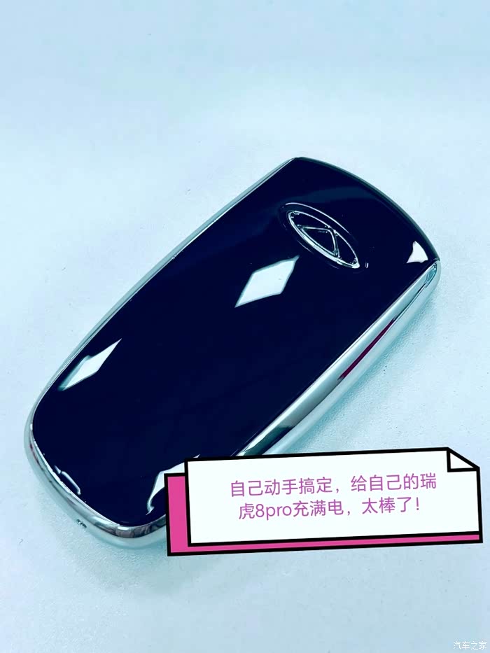

7. 测试钥匙功能:拿着更换好电池的车钥匙来到车旁,按下开锁键和锁车键,看看车辆是否能正常响应。如果指示灯正常闪烁,车门顺利打开或关闭,那就说明电池更换成功啦!
自己更换瑞虎8Pro车钥匙纽扣电池,不仅省钱,还能体验到DIY的乐趣,以后再遇到车钥匙电池没电的情况。大家不妨也动手试试!
