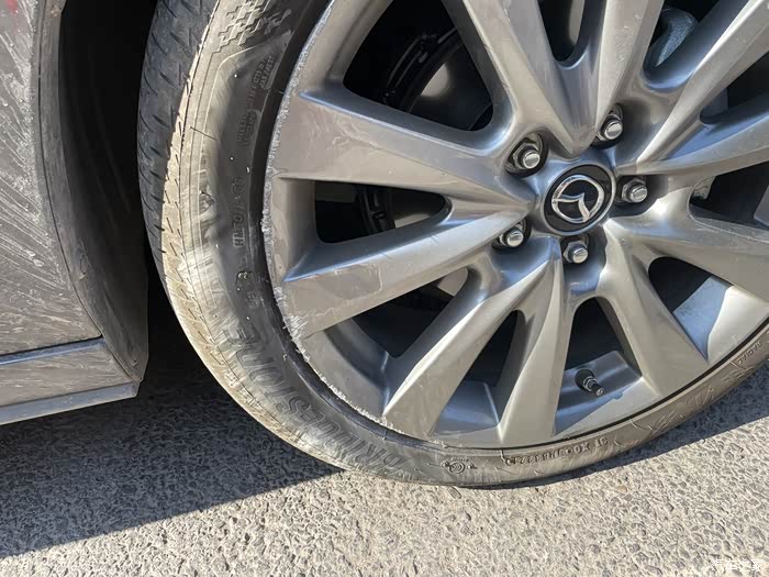

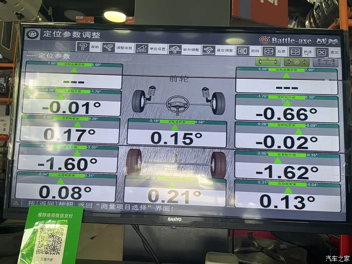

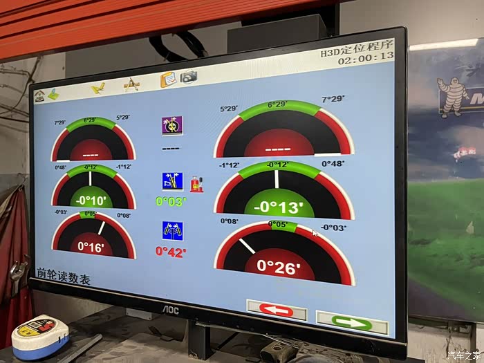

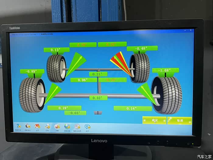

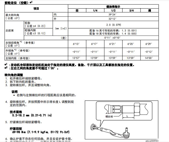

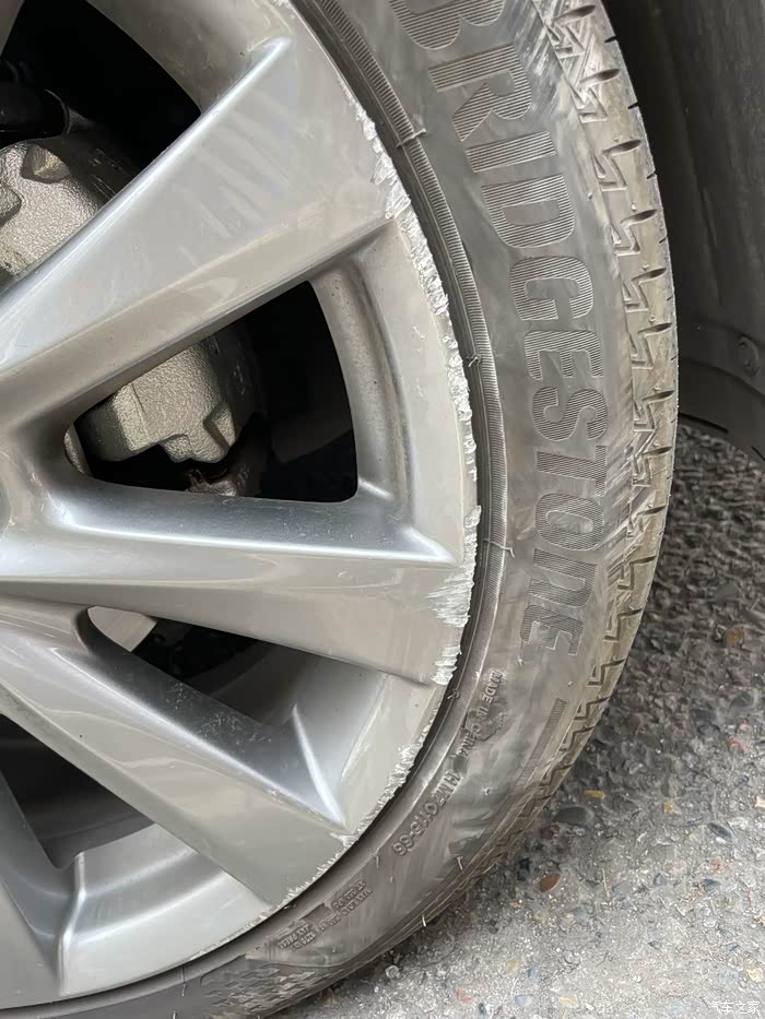

几千公里开始的,方向盘轻微左歪,后面几次去检查店铺里决定做了定位!然后就彻底不对劲!要么轻,要么重,要么高速别生不稳定!后面店铺里还给我拆前悬架检查,依然不对,甚至现在倾角也不对了,左边-0.01右边-0.66直到现在问题依然没有解决!我的天我受不了!车子因为方向的选择轮胎也经常倒车或者靠边判断错误,被挂的不行了!对于4s店铺服务态度!我不想多言!越说越想打人!
