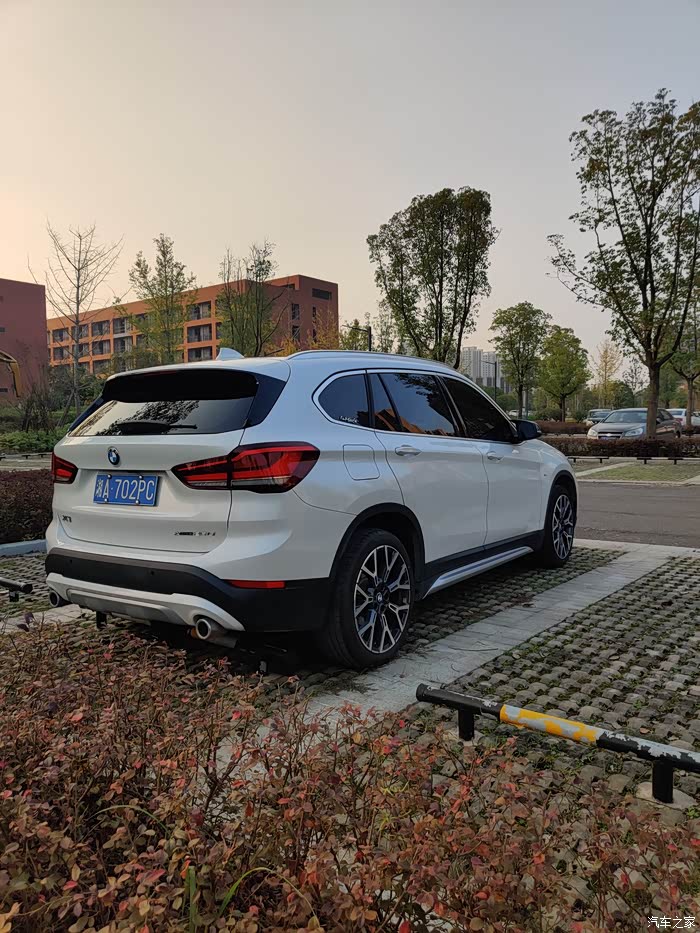

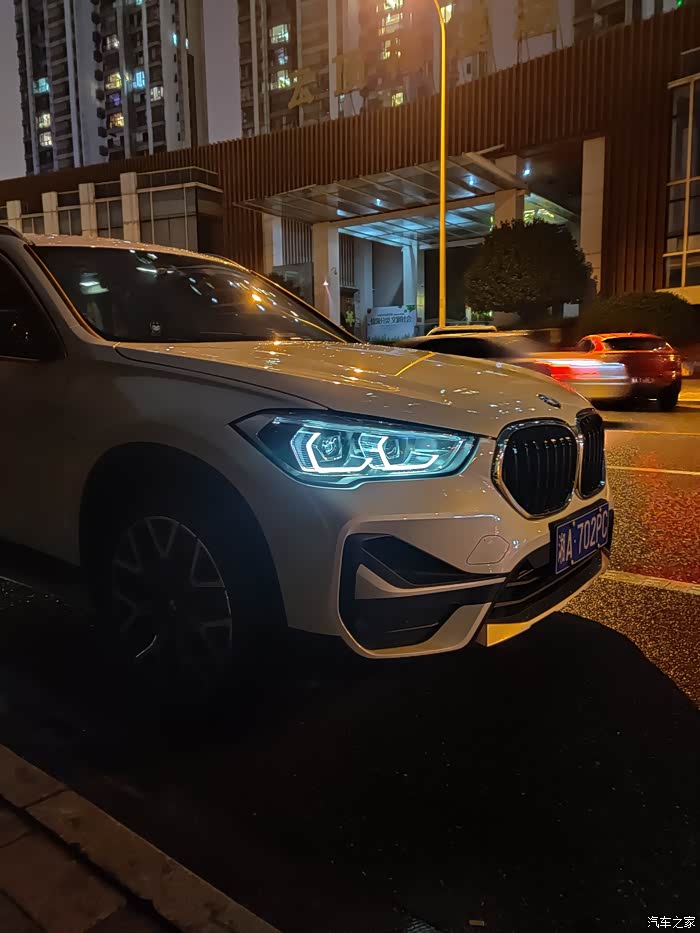

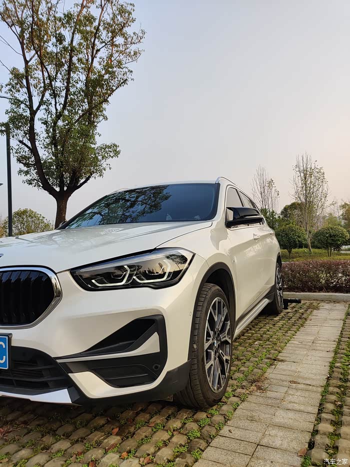

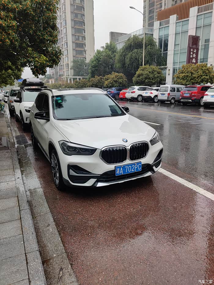

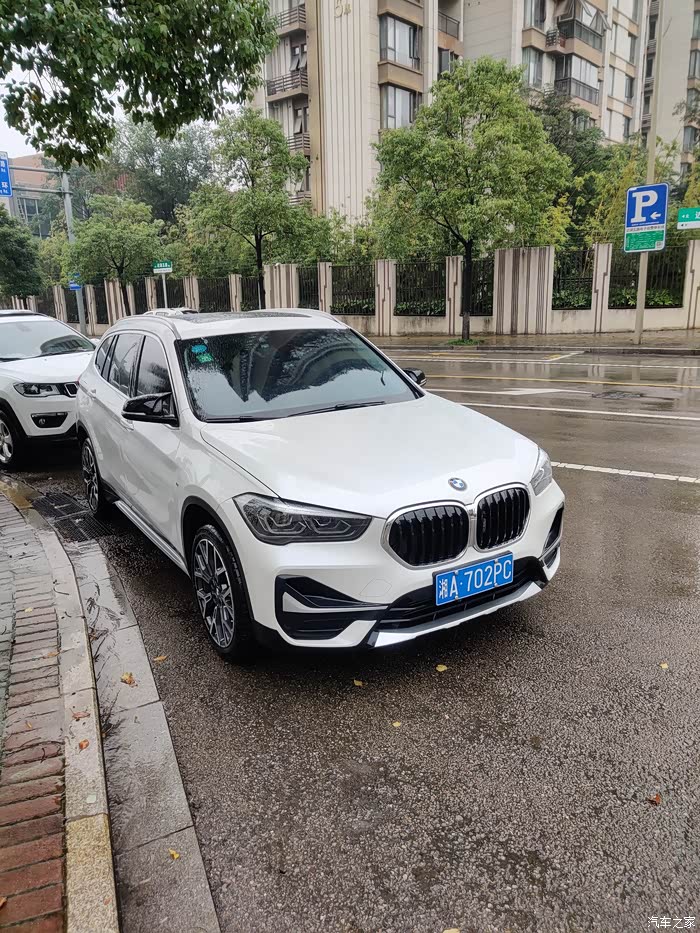

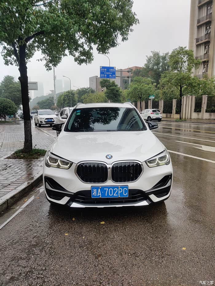

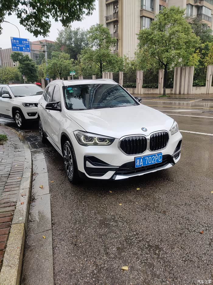

改个中网和牛角后视镜。原厂中网是三部分构成的,用的原厂镀铬边框加上淘宝款黑色中间,拆的时候要小心别把卡扣弄断了。牛角后视镜壳是替换式的。

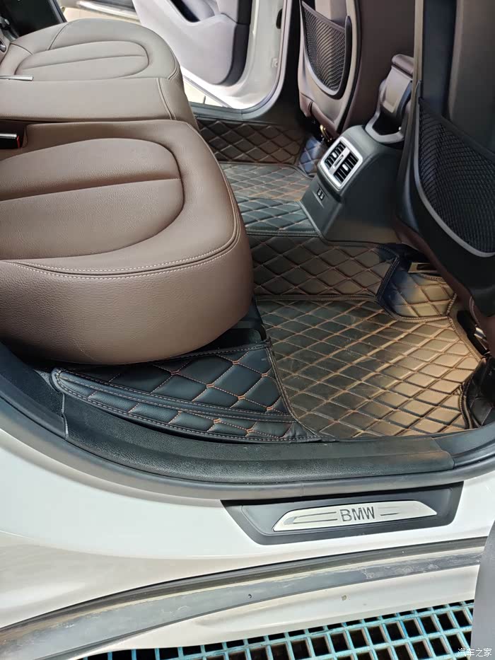

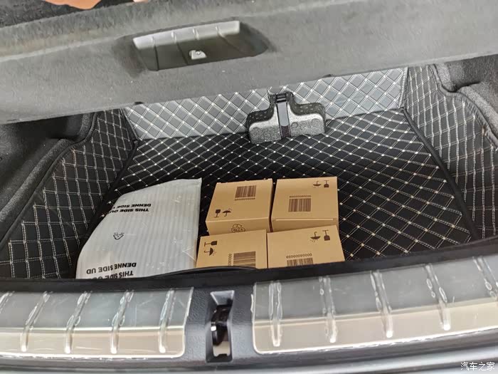

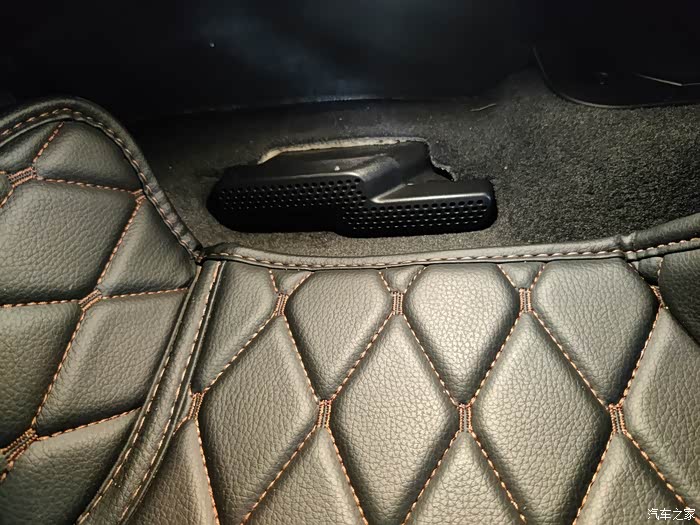

加装了一些小物件,提升整体质感:后排出风口防尘防堵罩、扶手箱储物盒、后排出风口装饰罩、后门门槛条、后备箱垫、后备箱下层垫。

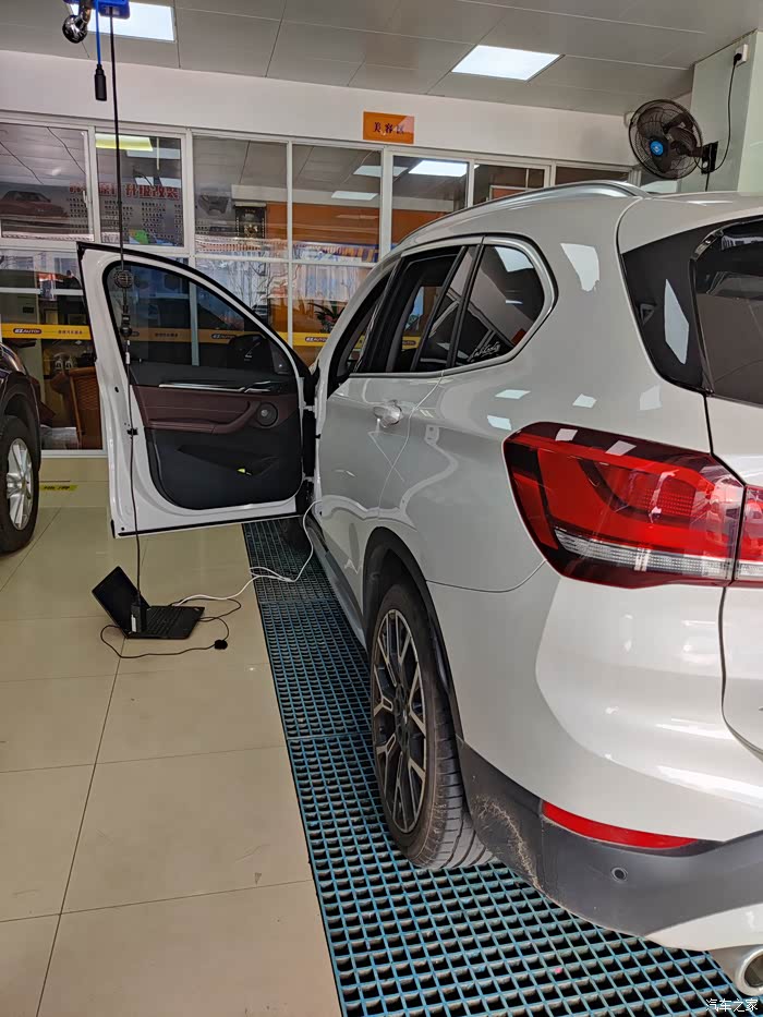

宝马X1内饰大面积钢琴烤漆、中控和四门的木纹装饰也是高亮面的,使用一年后留下了不少划痕,终于下定决心去贴了一个TPU内饰膜,贴完后将原来的划痕全部遮盖了,非常亮非常漂亮。建议新车主不要犹豫提车直接去贴。

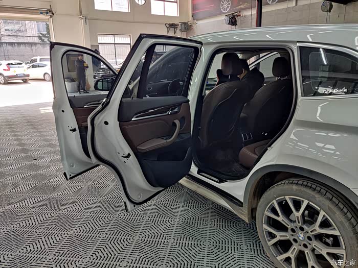

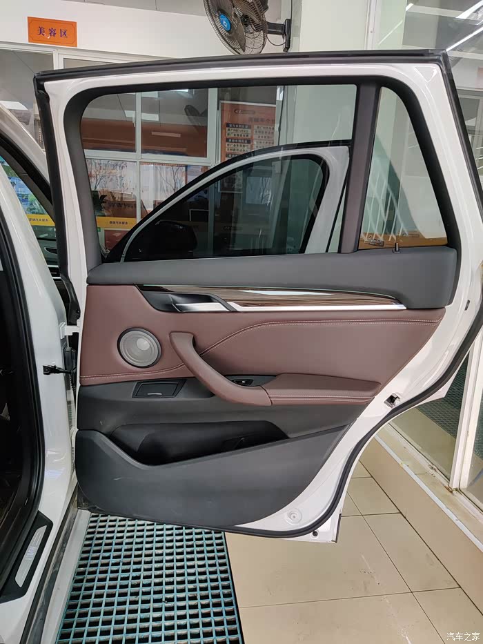

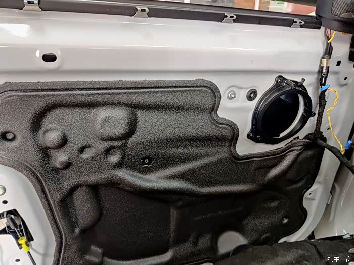

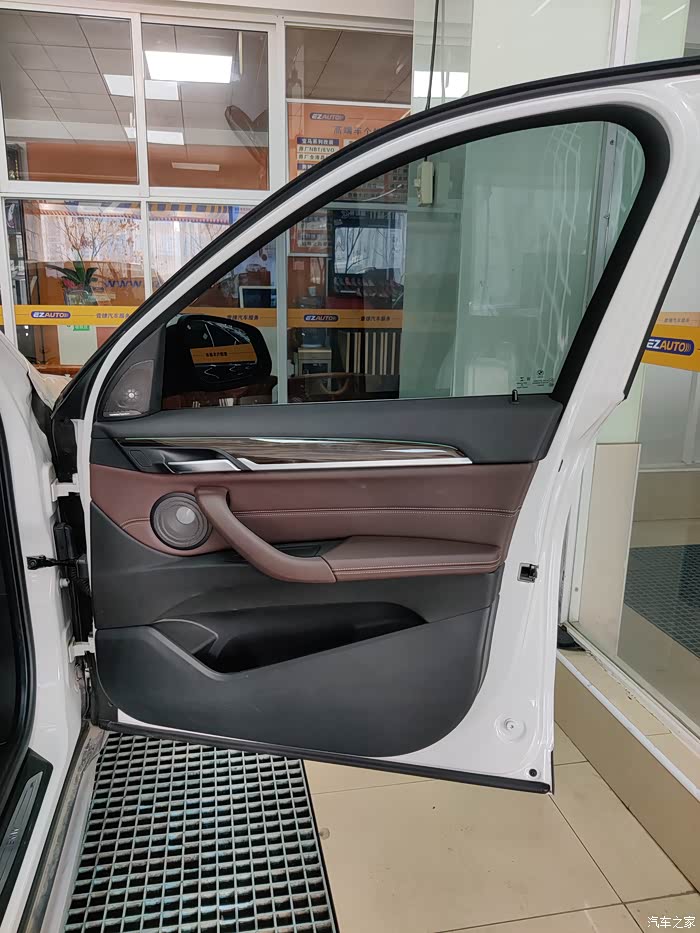

    1、当初提车时,6500的哈曼卡顿音响没舍得加装,现在十分后悔。原车喇叭只有四门中音、主副驾驶座下的两个低音,总共6个喇叭。原厂简配了高音喇叭,尤其是听人声的时候效果很差。

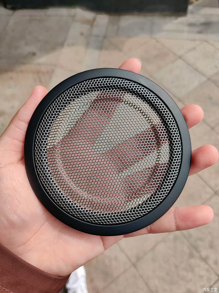

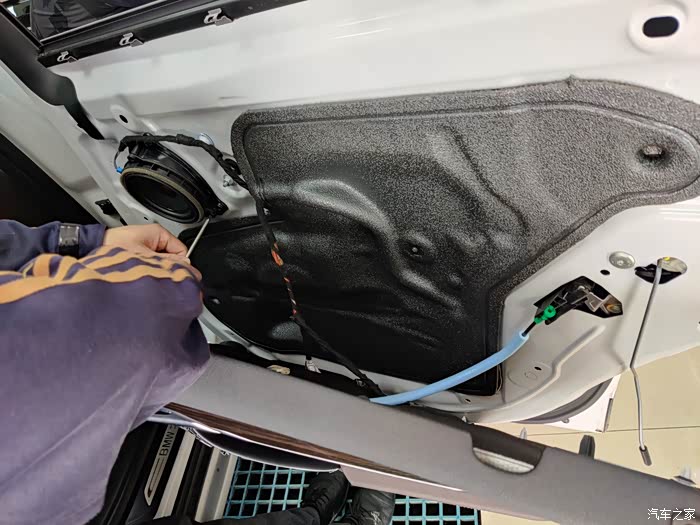

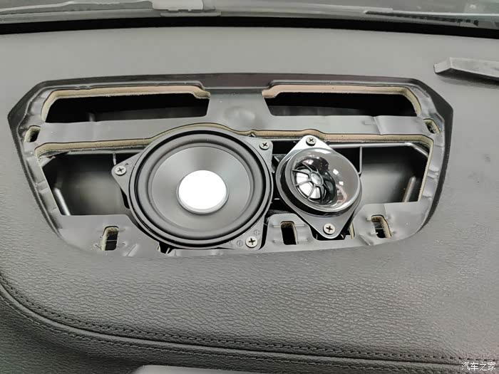

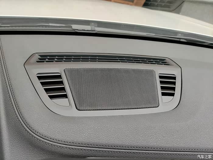

    2、虽然知道后期加装的都是国产哈曼、国产宝华韦,但是也想花小钱提升一下音质和外观。本次改装方案是:①替换两个A柱的原厂实心罩子,加上两个哈曼卡顿罩子和A柱高音;②替换四门中音及中音喇叭罩子;③替换仪表台中间实心罩子,加上中置高音和中置中音。改完后效果不能说惊艳到,但是对于人声的提升还是很大的,整体效果不论是外观还是性能都十分满意。
    3、经过一个月听音,越来越觉得改装后的音响效果有些吵,声场杂乱。通过论坛、抖音上的大神,了解到原因出在中置喇叭上:宝马没有选装哈曼卡顿的车,原车并没有功放,主机也没有中置输出,中置喇叭接的不是左边就是右边的声道,也就是接线在四个门中其中一个门,并没有意义,只不过在前面放了个车门,反而破坏了整体声场。于是果断拆下中置喇叭,果然不再嘈杂,这套方案比原车音响效果好了不少,推荐给想简单提升一下音响的车友们,别像我一样走弯路。当然加功放中置喇叭还是要加上去的,不过这样加装的费用远超原厂选装的6500元了哦。

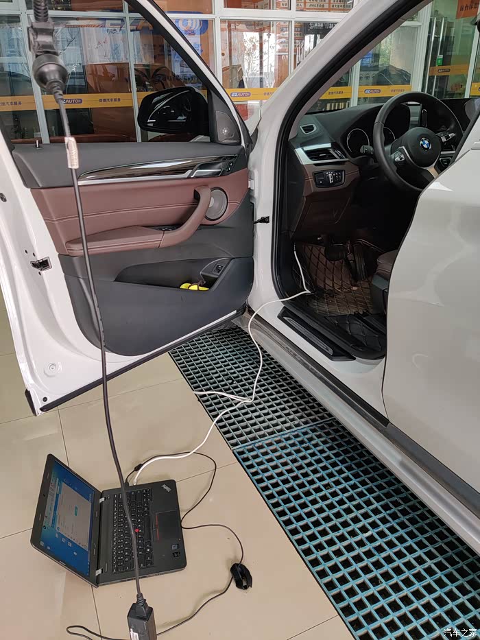

刷了几个实用功能:锁车一键折叠后视镜、发动机记忆启停、取消开机免责声明、开门后仍可一键升窗、行车可播放视频等
