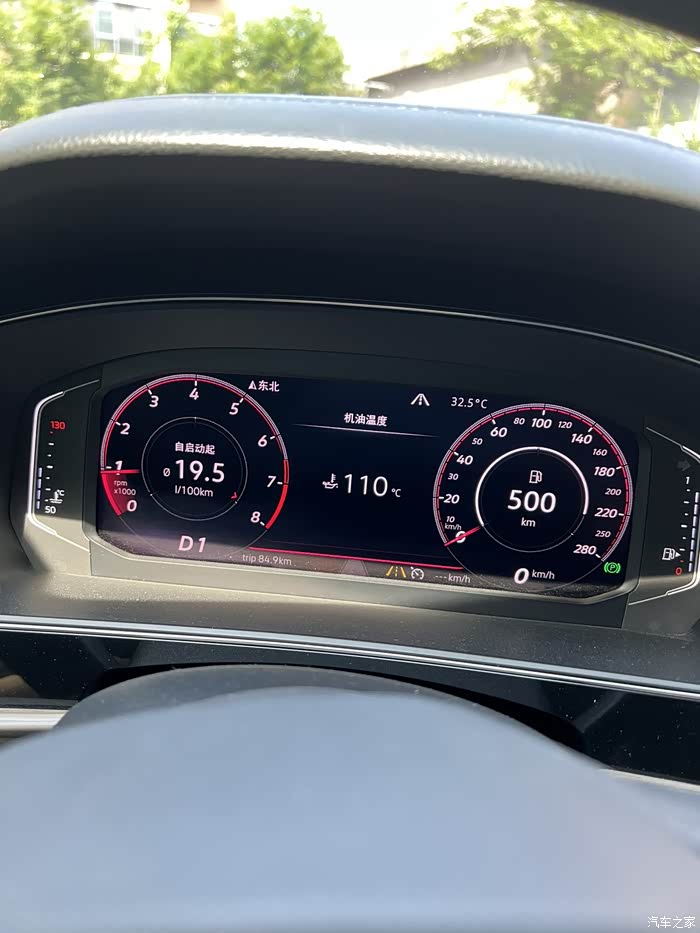

山东五月份就已经33°了今年热的格外早,正常驾驶机油温度到了110°,暴力点能到120+感觉温度属实有点高,感觉如果能通过某种物理降温方式能够降低一点就再好不过了。这种高温机密封元件老化的快一些,比如宝马维权事件,偷偷铝合金油底壳换胶木油底壳,三个爹是否也能更换成铝合金的呢?于是开始向车友咨询研究!
正常驾驶温度,去年机油散热器就被开漏过,今年特别注意机油温度!

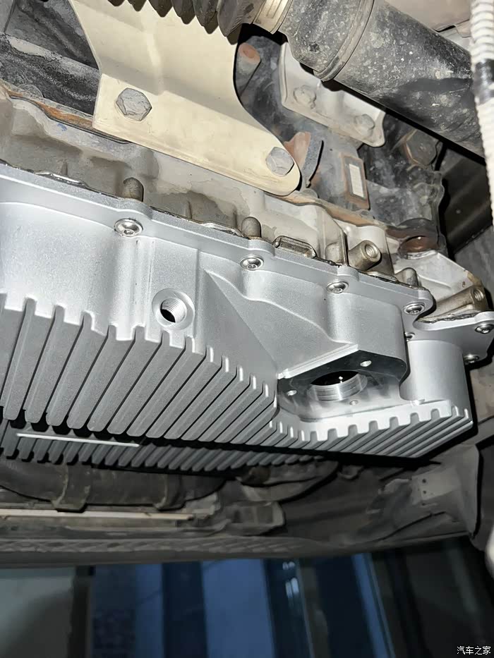

做工属实一分钱一分货,厚重精细,目前这个有两种形状的,一种是我这样的,带捣风槽,另一种是蜂窝的看着比较好看一点,我的目的只有一个,降低机油温度于是乎买的带捣风的

装车等了有一个多小时,尽量让胶干透,这个胶干了摸着特别有弹性,应该是个不错的密封胶,油底壳装车之后感觉这东西更像是个艺术品,嘎嘎板正,感觉钱没白花

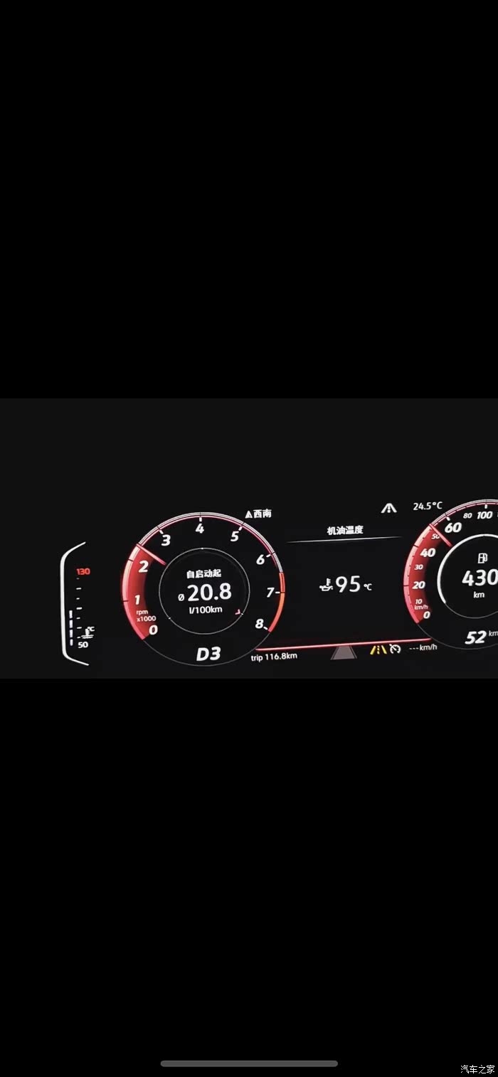

地板油了几次温度最高95,可能于装车时间久已经到了晚上,气温变低有关

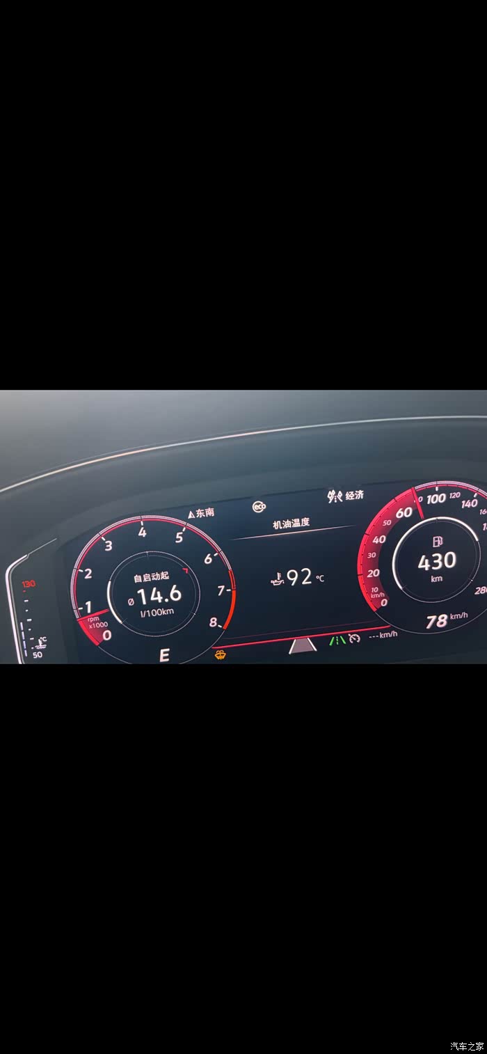

于是乎,早晨起来一早启动车子,开了半个多小时吃早餐买东西啥的,惊奇发现如果正常滑行机油温度是会自动下降温度,散热效果确实牛批。
