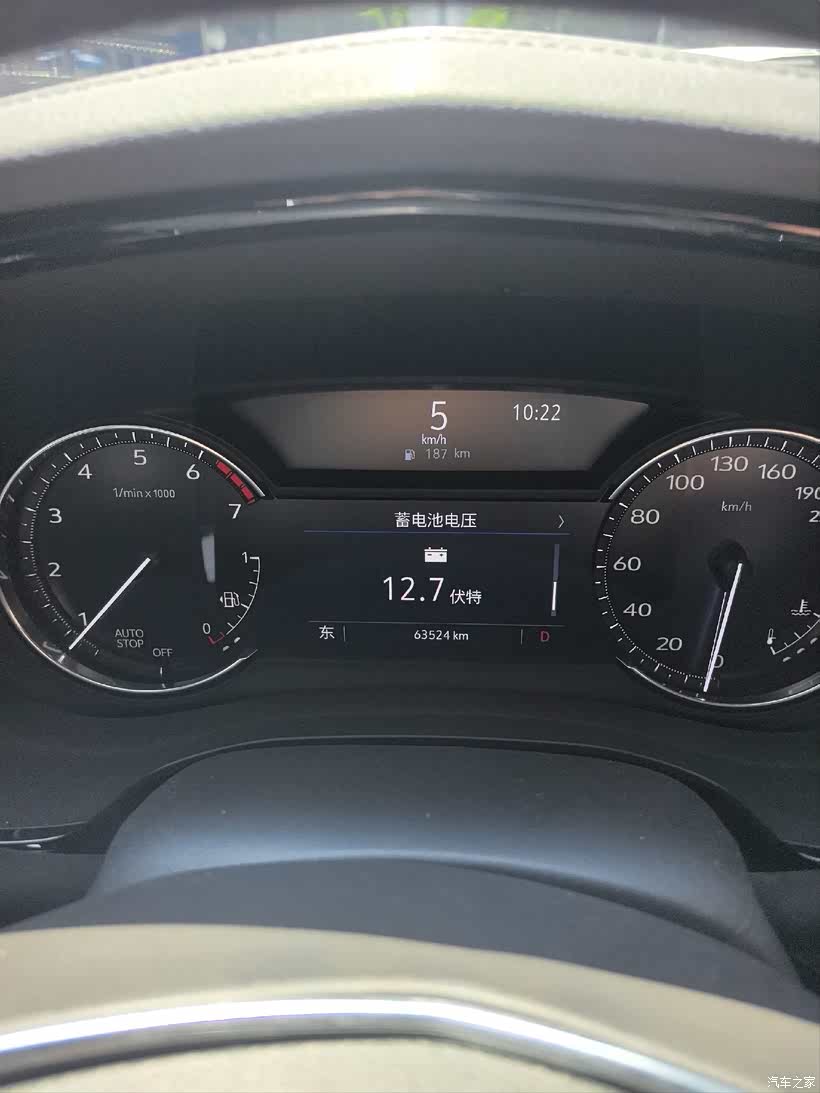

前段时间暴雨驾驶舱进水了,不是很深,只泡到脚垫,去4s店做了清洗,之后就出现早上偶发性首次点火点不燃,再点两次又可以点燃的情况,然后行驶途中电瓶电压会出现只有12.5-12.7v的情况,正常不应该是14v左右吗?之后去4s点重新把地毯拆下来检查,插头、模块都是干的,大家帮忙分析一下是哪里有问题了,然后行驶途中12.5v的电压正常吗?感谢🙏

1、行驶中电压在13.8-14.6V之间比较合适,你这个确实稍低一些。
2、建议还是去4S店读取一下故障码,再检查一下电瓶,另外烘干BCM模块,尝试看看吧。

电瓶正常的话 行驶中 电压12.5V 是正常的 证明电瓶已经冲满电了 不妨心的 话 行驶中按下喇叭 或开下大灯
看电压 是不是会上升

行驶中电压12.5不正常,正常应该13-14,启停时慢慢掉到12以下会自动打火
