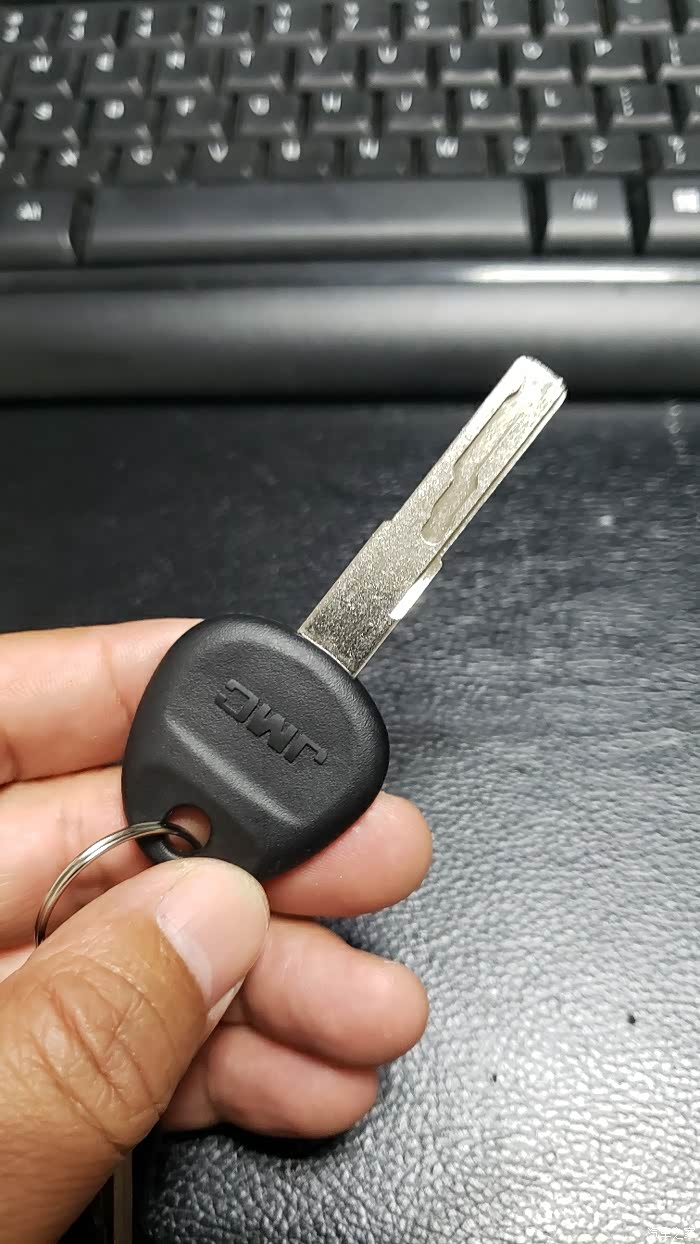

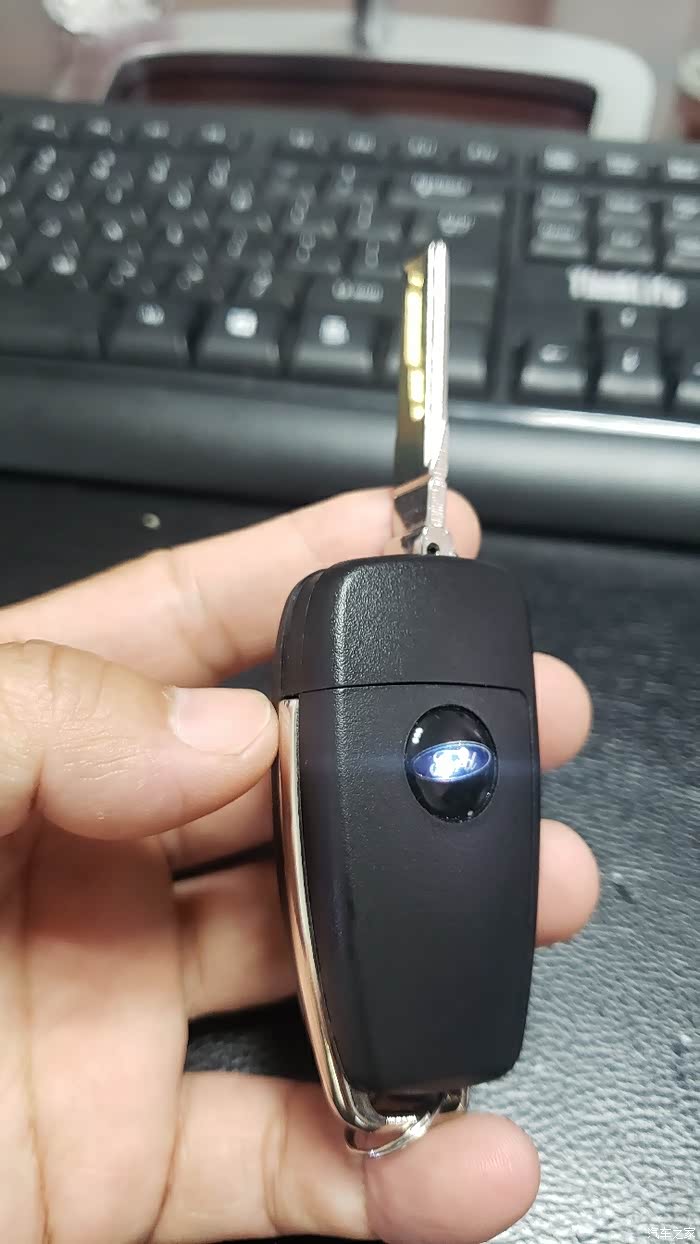

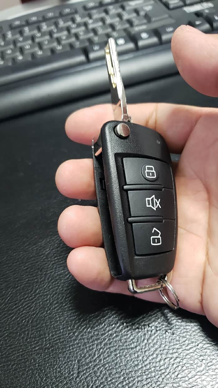

更换了特顺全车钥匙,彻底解决点火锁卡顿,油箱盖难开问题,顺便又无损改了遥控开关门锁。

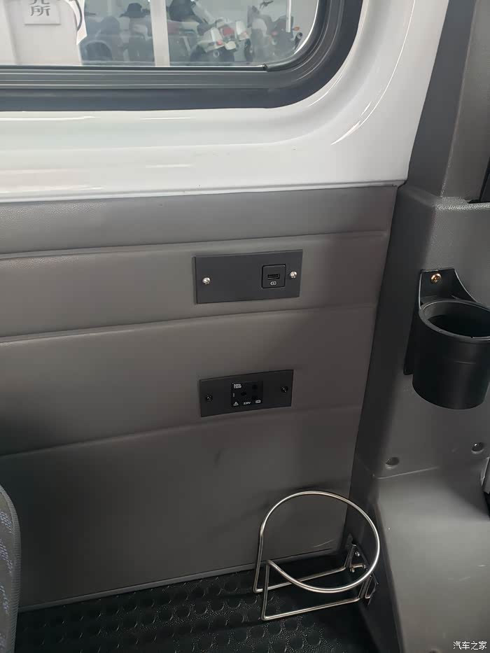

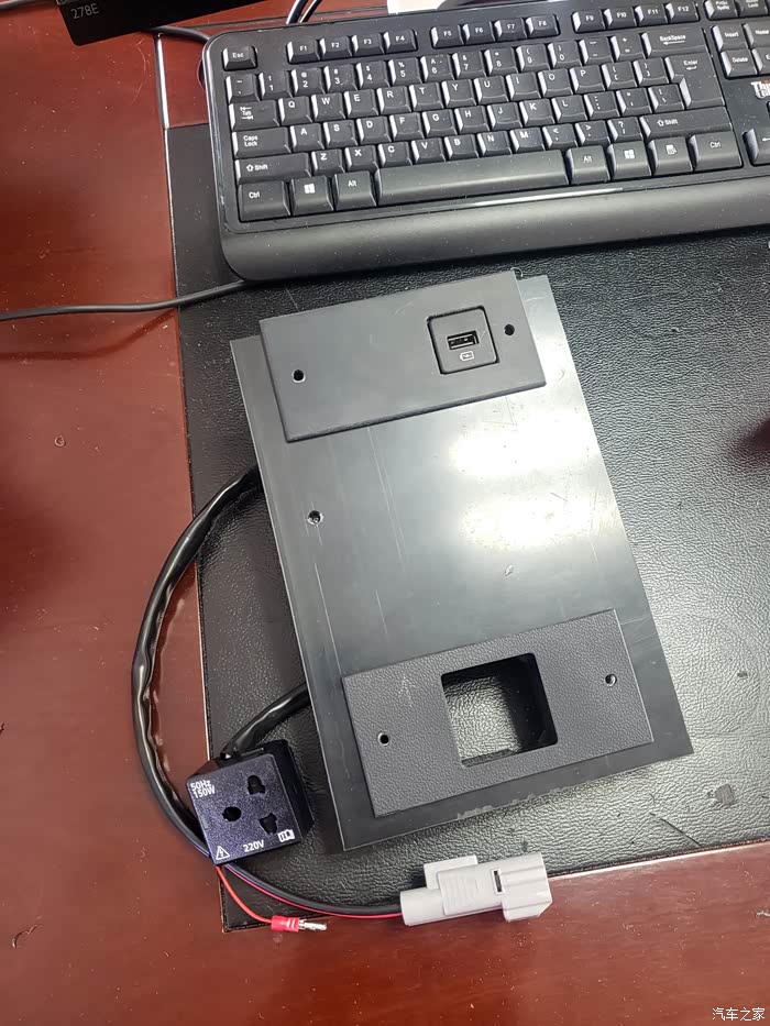

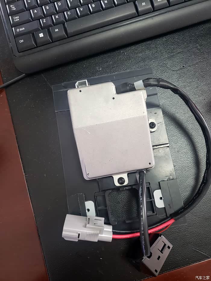

继续更新,加一个220V150W的插座,偶尔给我的笔记本充电,主电路供电从电瓶保险盒预留出取电,加装一个原厂20A保险丝,ACC控制线从驾驶室保险盒取电。

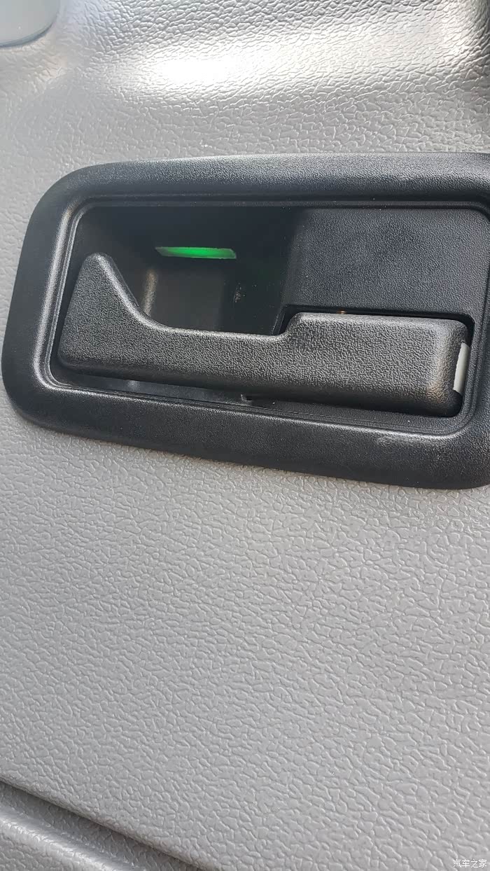

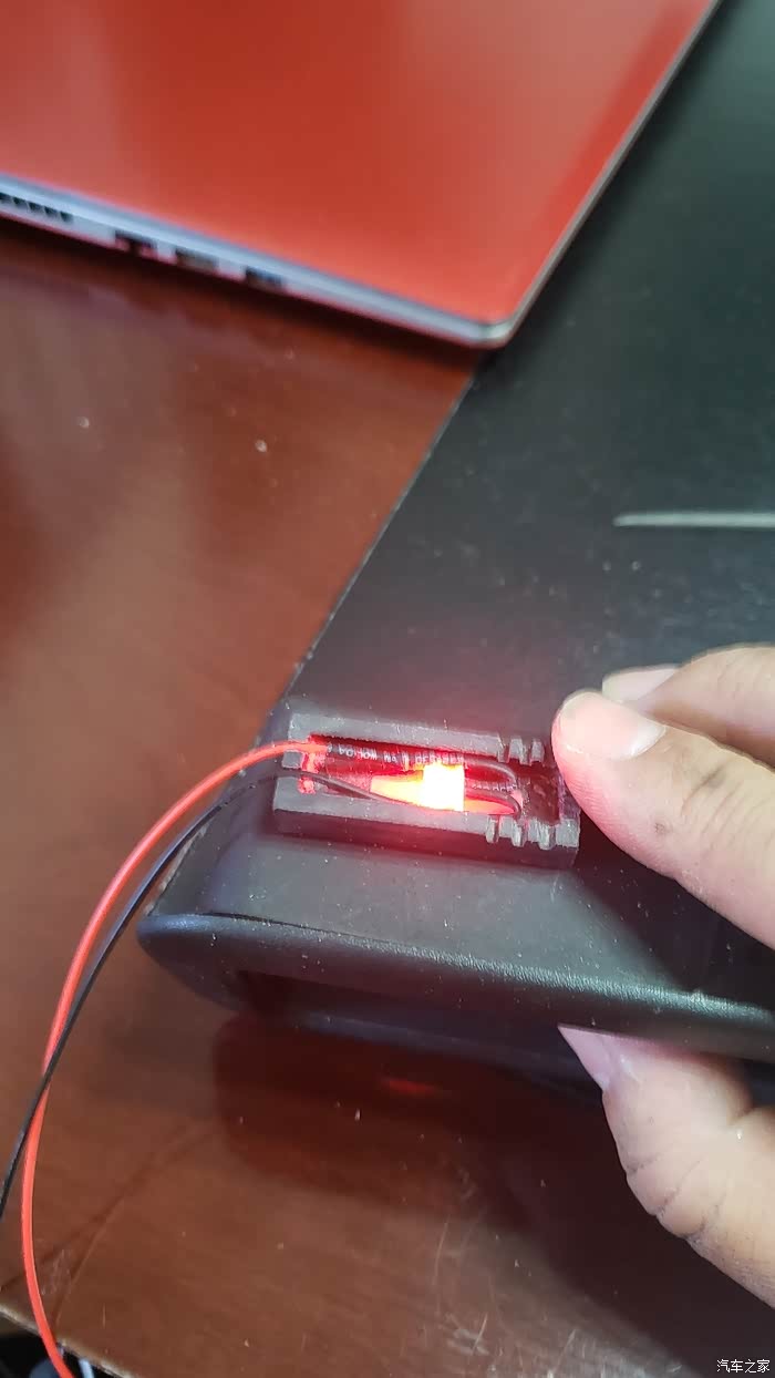

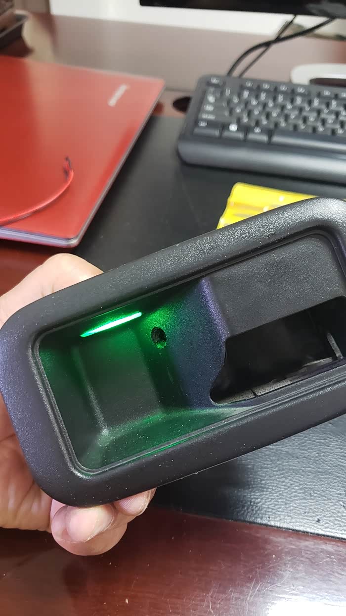

加装一个内扣手灯,方便夜间开门,网购12V的LED灯珠,半透明亚格力导光板,电源从电动玻璃升降开关处取电,为了协调全车绿光显示,装好的红色又被我换成绿色。

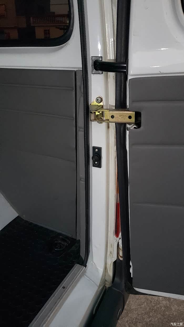

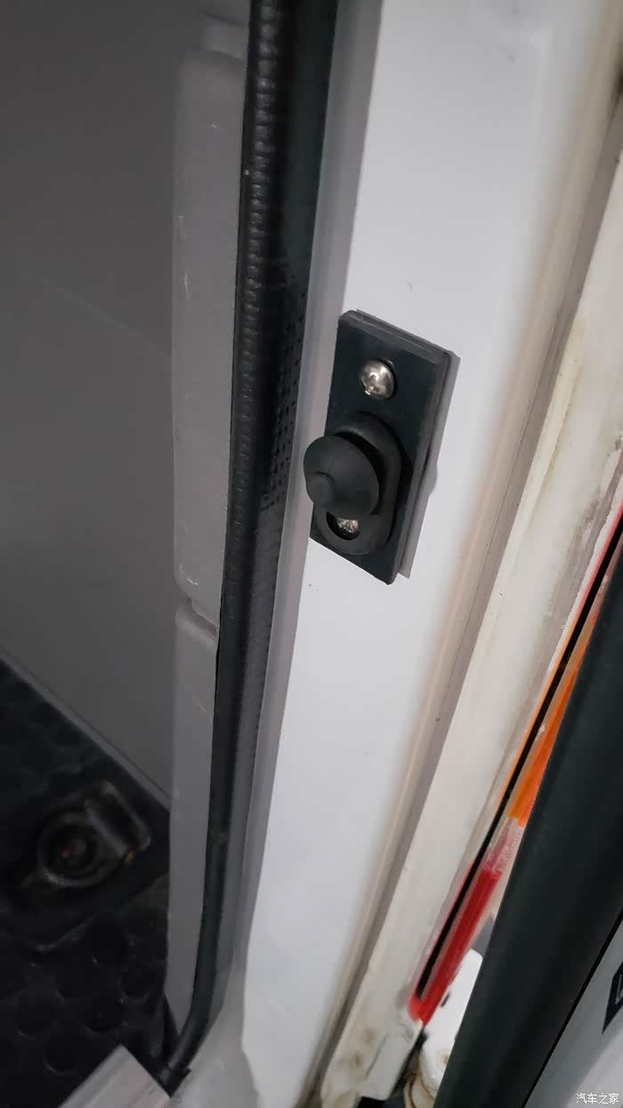

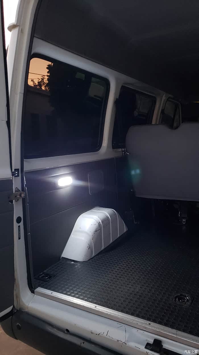

晚上开启后门拿东西不方便,加了一个门控等,门空开关是五菱汽车的,非常好用,前面直接引来一根常电,开关直接控制接地。后灯最好带一个开关,方便在白天常开门的时候关闭灯光。
