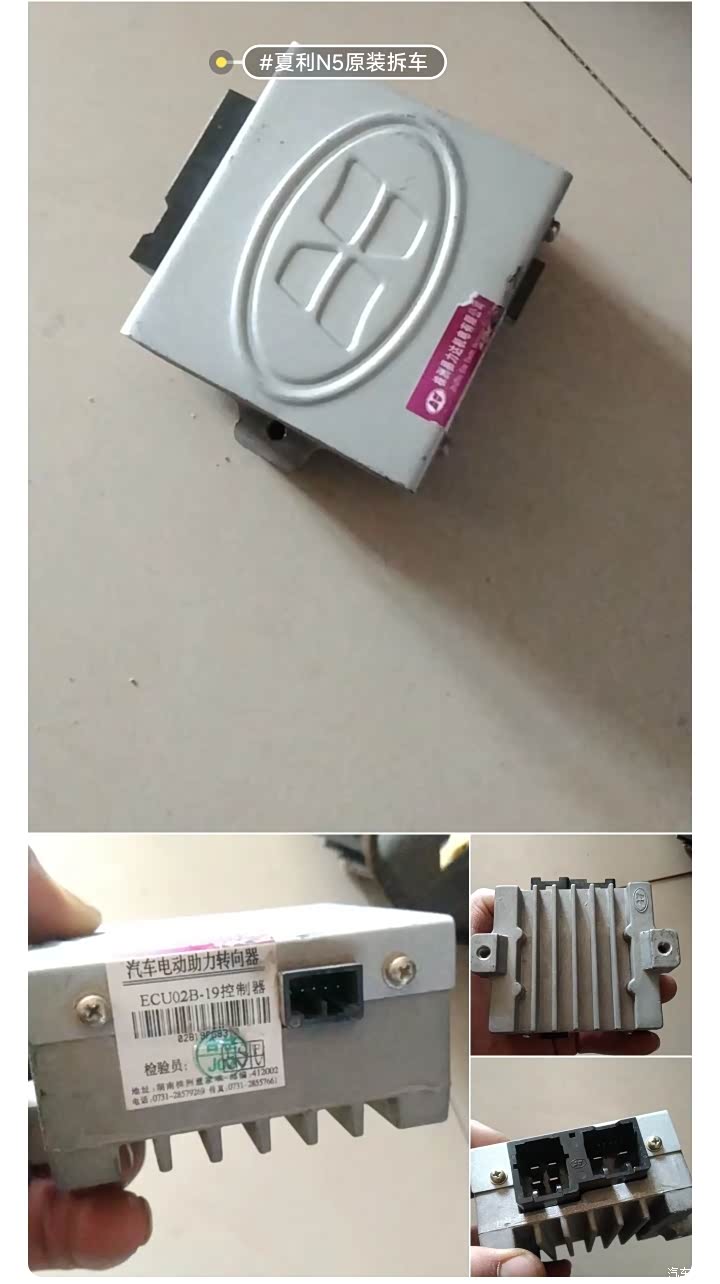

我的小五是12年1.0最低配的,原车不带转向助力,虽然开起来不费劲,但是原地打方向确实挺重的。前几天看到咸鱼里好多卖N5转向助力拆车件的,很便宜。我就买了一套180元的拆车件,不包邮,邮费43,一共223元。找了个修配厂把控制线接完一试,好用。就把所有拆下来的件都安装上了,结果就没反应了,修理工拿表测试是控制盒没信号了。马上上咸鱼一搜控制盒,正好有一个本地的有卖,就联系和对方约个地方交易,当时说好开车去直接安装,不好用就不要了。因为我在上班,就让修理工开小五车去取的。见面安装上助力马上就好用了,直接付了一百元走人。

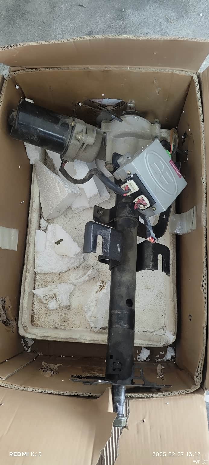

这是在咸鱼上买的一套180元,邮费43元。

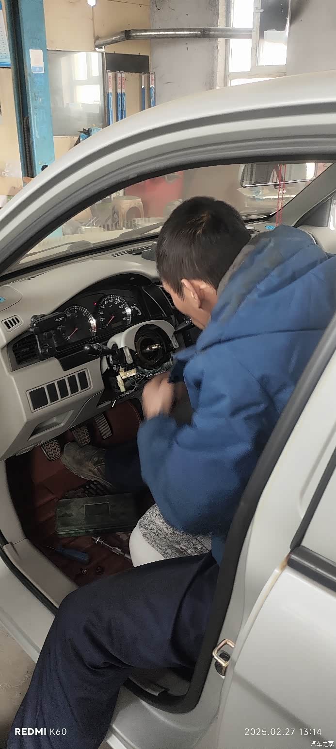

修车师傅在拆原车转向机。

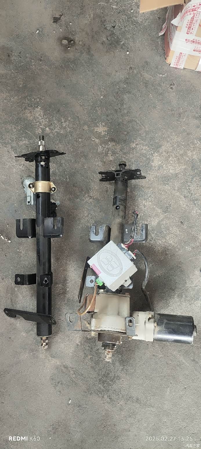

左边是拆下来的原车转向机,右边是咸鱼买的。

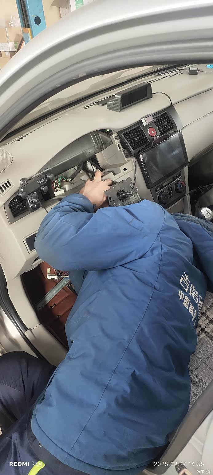

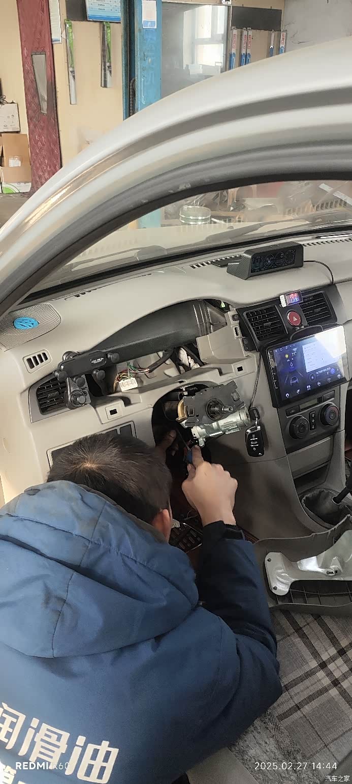

修车师傅安装上转向机在接控制线路。

这是控制盒卖家发的图片,直接交易省邮费了。
