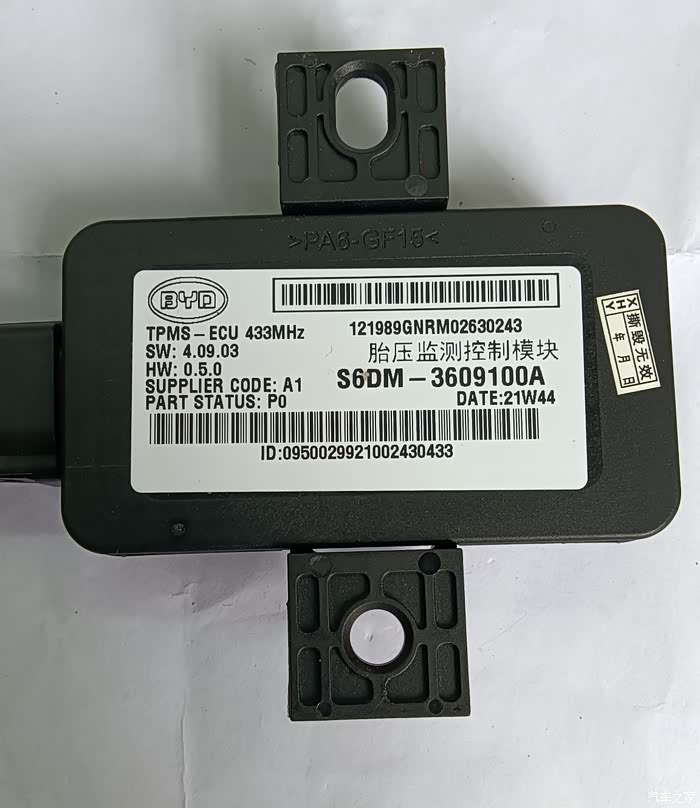

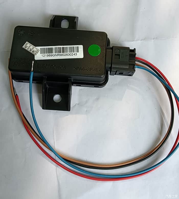

胎压模块选用了原厂的S6DM-3609100A,其它的几个型号也可用,选择这款模块的原因主要是配套的传感器相对便宜,性价比高。一开始不知道能不能成功,所以在闲鱼收的拆车模块。

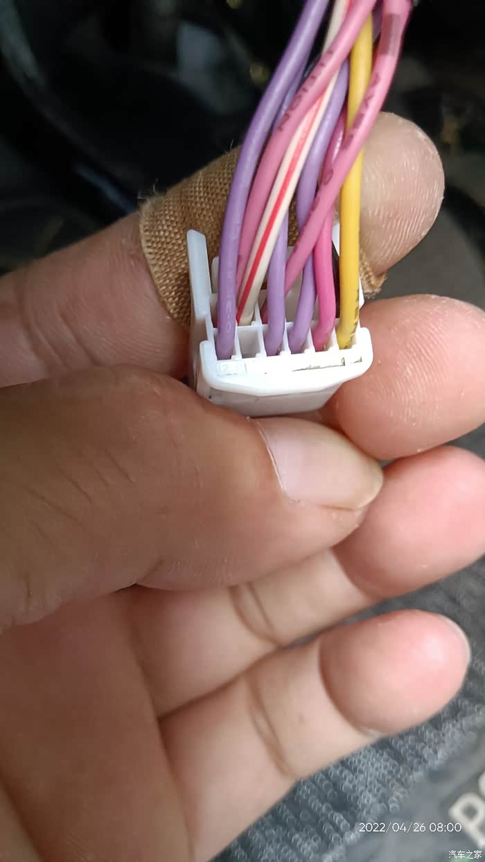

淘宝买的胎压模块插头,型号是1-967584-1,各位自行搜索。收到插头后,自己找几根电线装好了插头。动手能力有限的,也有带线的插头卖。

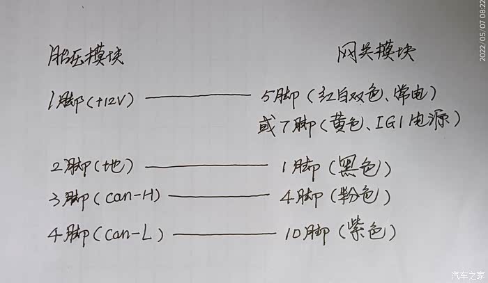

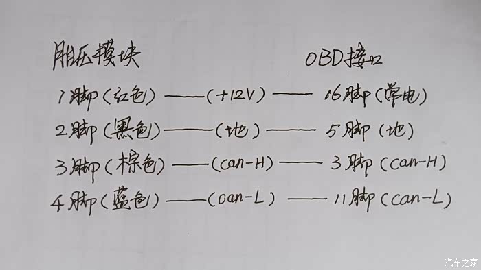

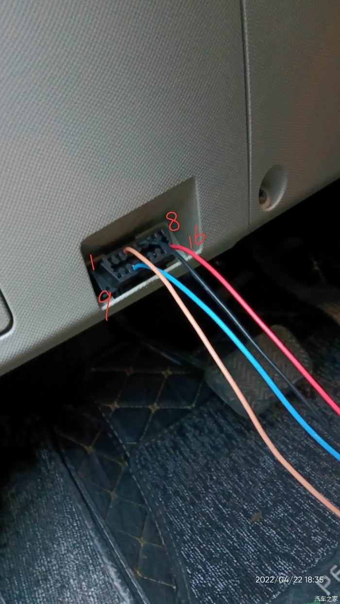

胎压模块共4根线,1234分别是+12V、地、can-H和can-L。按图破线接到obd接口后面的线束中,接线时请先断开电瓶负极防止意外。不清楚模块脚位的请仔细看胎压模块插座内标注有1234。

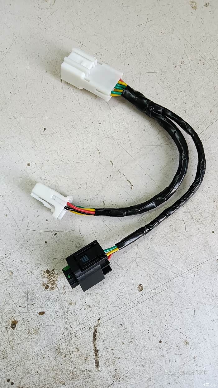

有强迫症不想破线的,也可以自己做一条网关模块的转接线,从网关模块引出对应的4根线。我自己就做了一条转接线,网关插头公母头的型号分别为1473407-1、1318774-1。

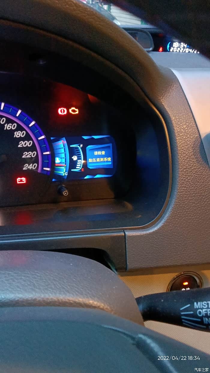

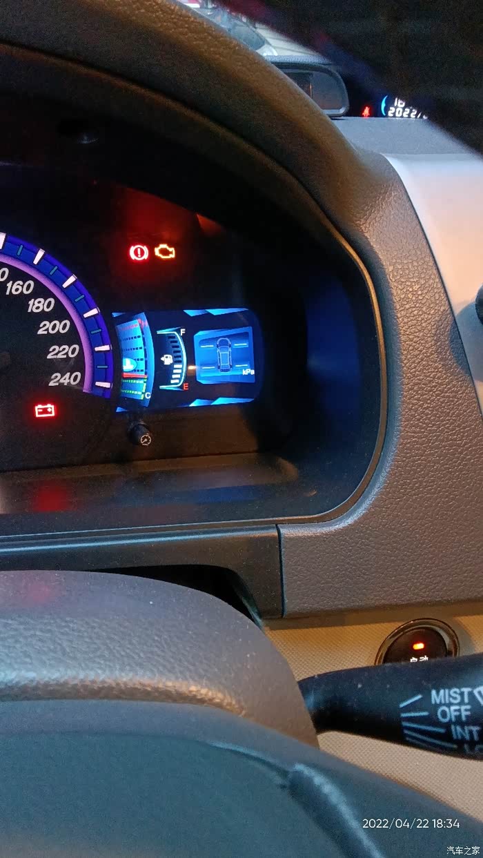

车辆负极断电,装上胎压模块,把胎压模块用螺丝固定在网关模块旁边的一个空螺丝孔中,然后接通电瓶负极,在不踩刹车的情况下按两次启动开关,整车通电,车辆检测到胎压模块后会在仪表显示胎压符号和请检查胎压系统。如果未能检测到胎压模块,可电瓶负极断电一分钟后再接通,多试几次。
最后,去轮胎店安装好4个胎压传感器并执行匹配,安装完成。这款模块在宋唐上都有使用,匹配时选宋燃油或唐燃油,配套的胎压传感器型号是S6DM-3609200。
